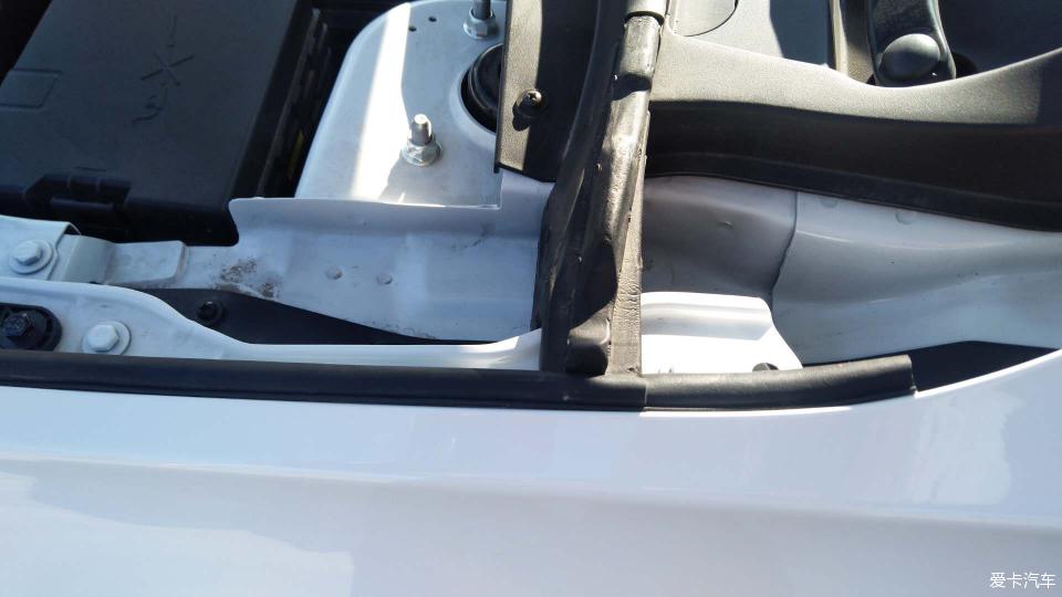

二、发动机舱的隔音密封

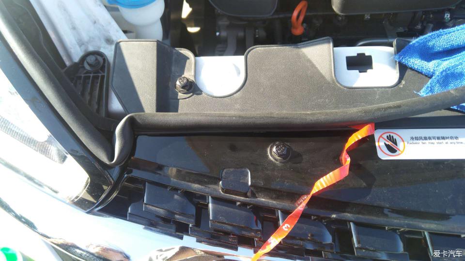

瑞虎8 的发动机舱靠近前档玻璃位置,厂家已经装配了一条横向的隔音密封橡胶条,我们加装的隔音密封条,主要是和这条横向的隔音密封橡胶条,形成一个闭环。
发动机舱密封条的粘贴过程,分解图如下。
密封条粘贴好后,盖上发动机引擎盖后的效果图如下:

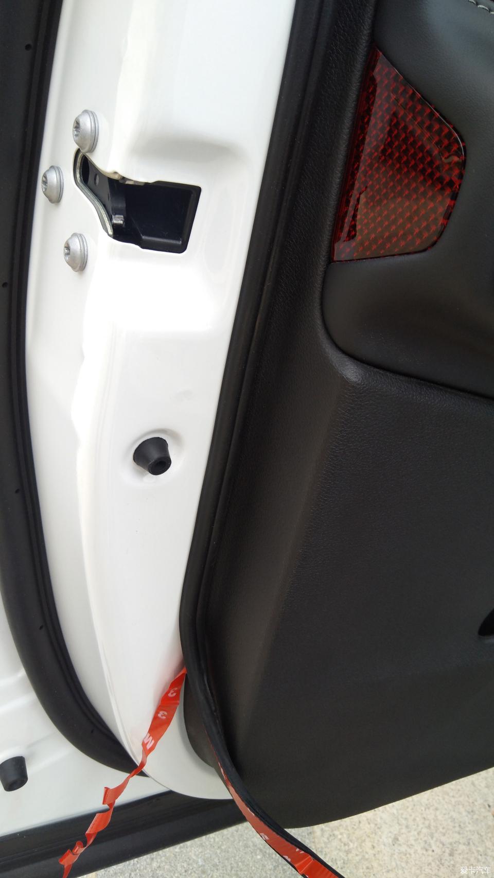

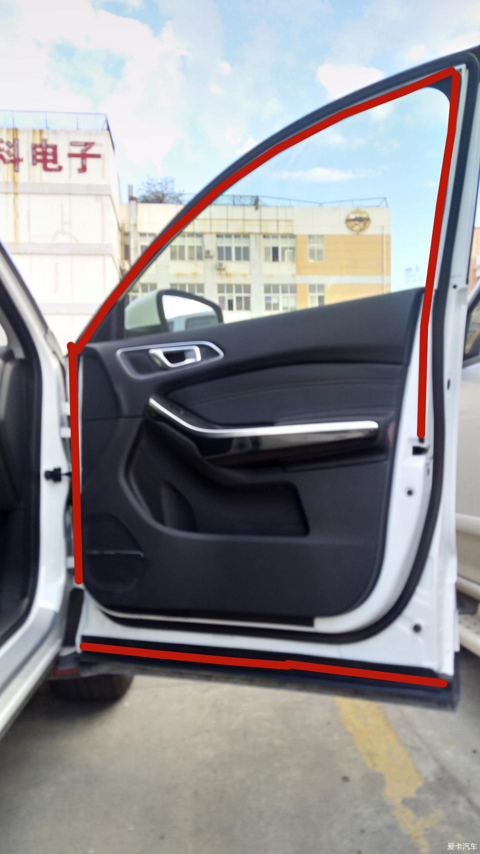

三、四个车门的隔音密封 车门的隔音处理主要分两部分:1、车门隔音密封条的粘贴;2、全包围车门下面隔音密封条的粘贴。
4个车门的隔音密封条,主要采用B型隔音密封条,选择带出气孔的。贴的时候要注意位置。一般主副驾驶的车门,隔音密封条的粘贴方法如下图中的红色线。在粘贴完每一个门以后,必须要做对车门做关门试验,如果发现门关不上,则要适当减少车门下部位置的隔音密封条。

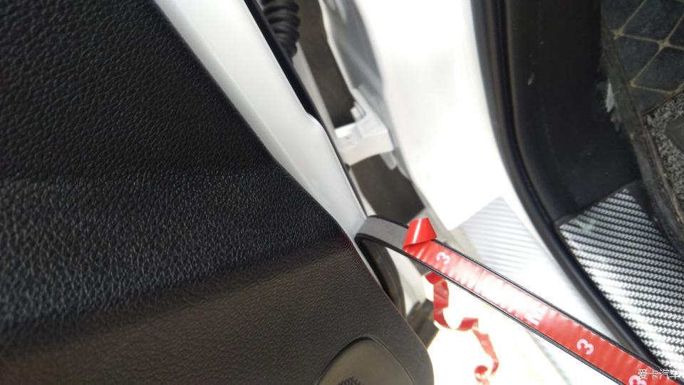

后排车门的隔音密封条的粘贴方法如下图。

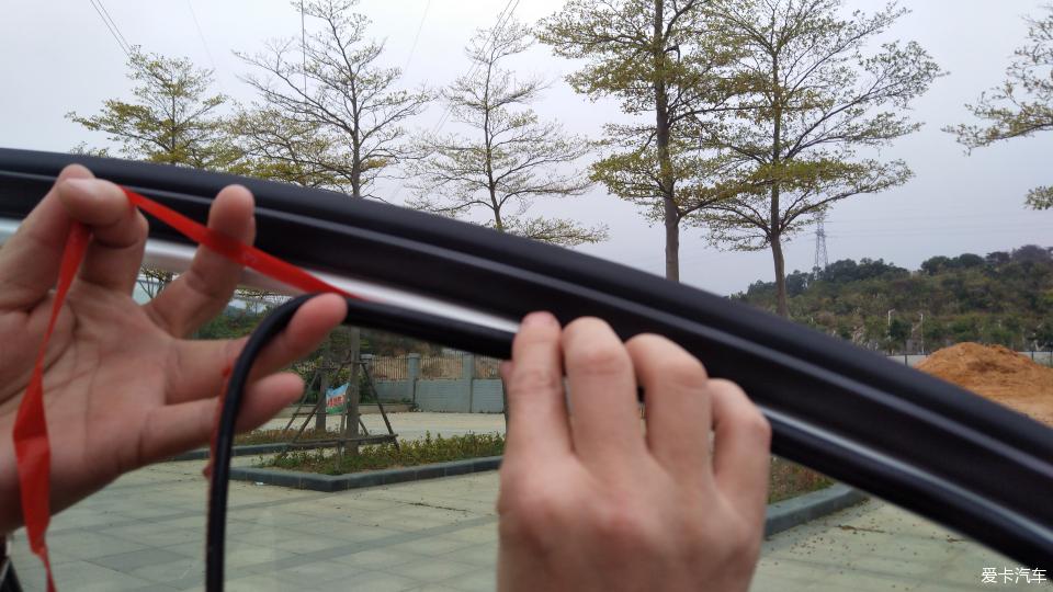

车门的密封条的施工分解图如下,先从车门的底部开始粘贴,这样密隔音封条的接头就尽可能在车门的底部了,就不会太难看。
四个门的贴法大致一样,每贴好一个门,要做关门实验。如果发现门不容易关紧了,则可以逐步减少靠门拉手这边的垂直方面的隔音密封条。

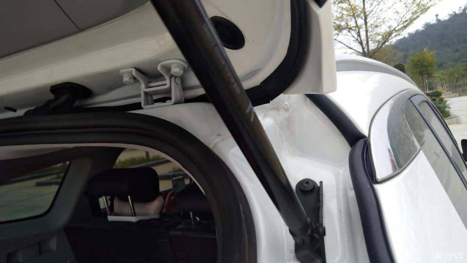

后备箱门的上面,采用Z型密封条,需要一个助手协助。先打开后备箱门,然后让助手把后备箱门往下拉一点,就可以粘贴Z型密封条了。
先把Z型密封条先穿入到后备箱门和车顶的那个缝隙里。

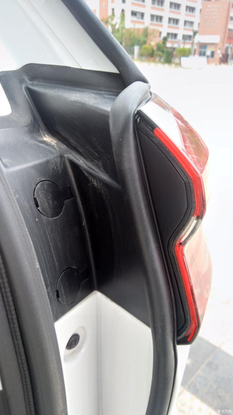

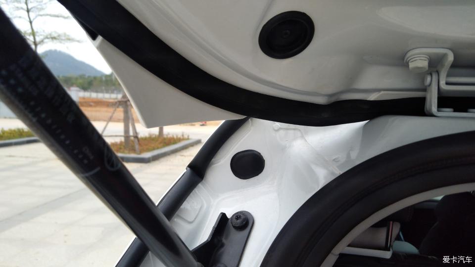

然后撕去Z型条胶粘条上的保护膜,把有胶的那端紧紧地按在后备箱门上,另一部分就往外伸出。贴好的样子如下图:

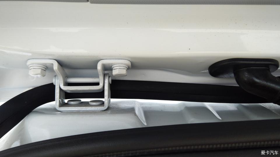

后备箱门的其他密封,采用在车身对应位置粘贴大D型密封胶条来解决。

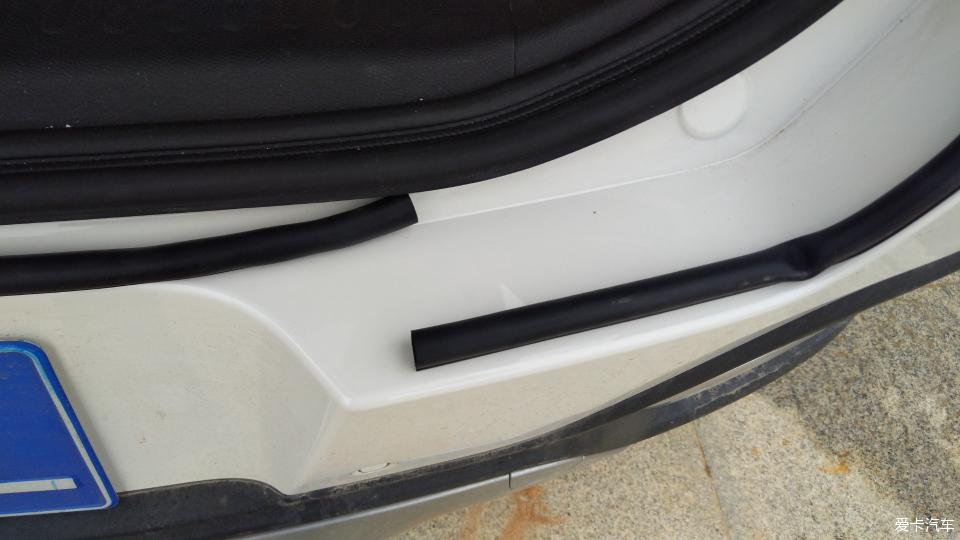

为了防止大D型隔音密封条阻碍了从车顶位置排下来的水分,同时也为了防止密封条本身空心管内部进水,特意在后备箱的底部,对密封条采用了截断错开的粘贴法,方便排水。
