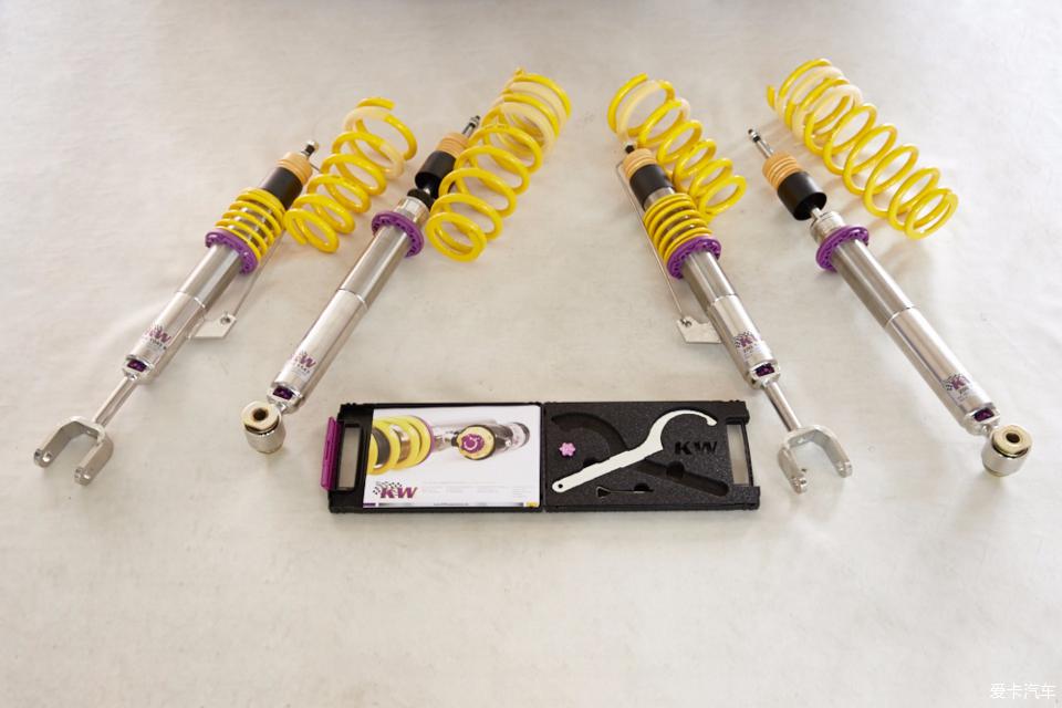

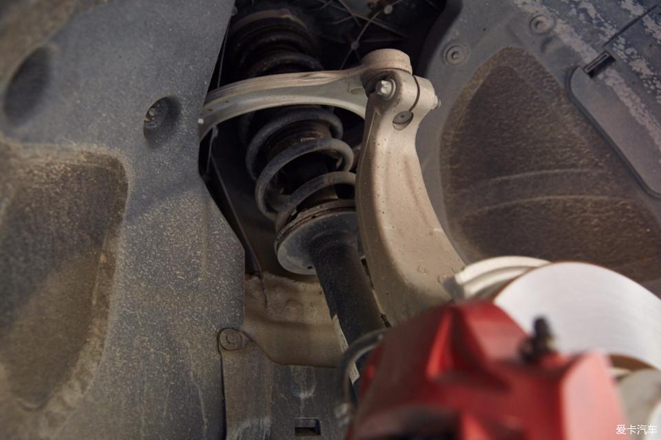

与原厂避震器,弹簧不同的是。KW的避震带有可调节弹簧底座,配合筒身上的梯形螺纹,可以对车身高度进行调节(一定范围内,视车型而定)。为了再降低后与原厂的避震行程相匹配,经过精密设计后KW采用了更短的避震筒身,即使在最大程度的降低下,也不会影响弹簧的行程。

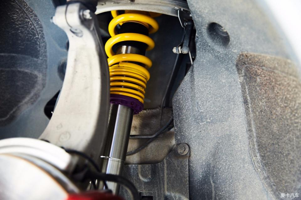

安装KW避震后,可在前轴的避震筒身上直接调节降低高度,避震筒由100%抗腐蚀的不锈钢制成。KW避震特有的梯形螺纹结构,配合复合材料制成的弹簧底座,即使使用多年也不会生锈粘连,仍可轻易调节高度。通过KW的特有的调节系统,即使在有一定弹簧压力的情况下也可以调节高低。不同的车款,不同的悬挂形式上,在后轴上有可以直接在避震器上调节高低的形式,或者有通过专用的KW弹簧调节底座来调节高低的形式。
