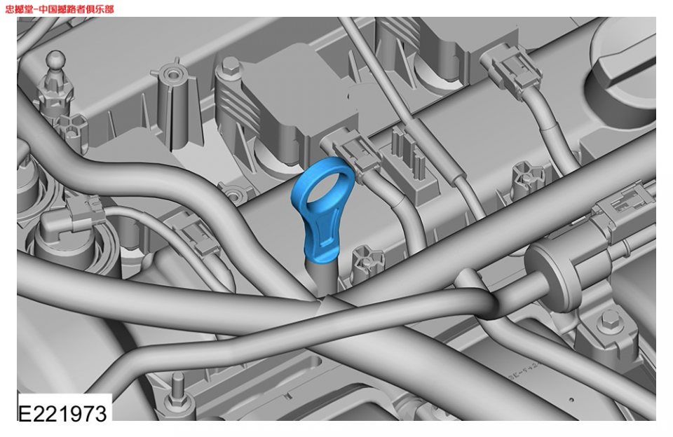

3、拔出机油尺,用干净无绒软布擦拭。 重新插入机油尺后拔出,检查机油油位。
机油尺 - 2.0升 ECOBOOST™
A最小值
B最大值
机油尺 - 2.2L 柴油
机油尺 - 2.2L 柴油
A最小值
B最大值
4、如果油位处于最小刻度线,请立即加注机油。
注意:在启动发动机前检查油位。
注意:确保机油油位在最小值和最大值标记之间。
注意:严禁使用机油添加剂或其它发动机养护品。 否则在某些情况下可能损坏发动机。
注意:在车辆行驶大约 3,107 mi (5,000 km) 后,新发动机的机油油耗会达到正常值。

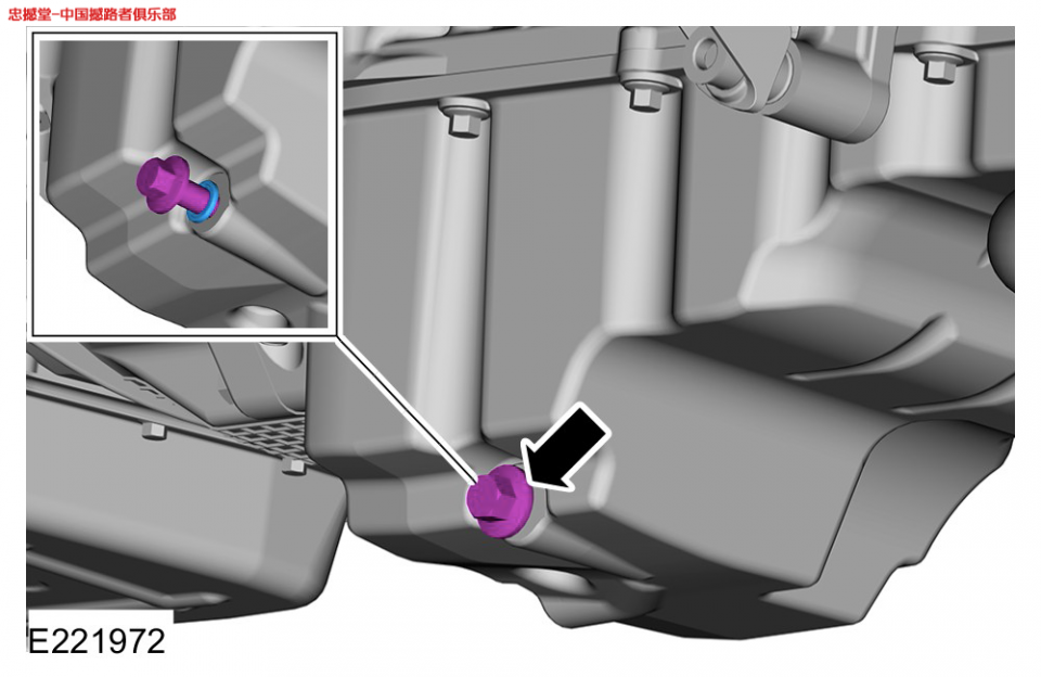

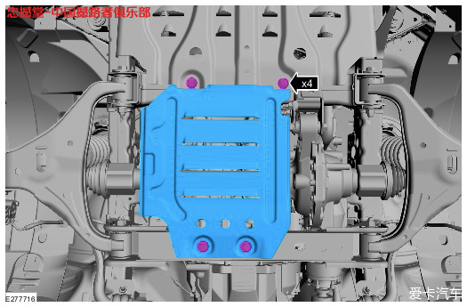

发动机机油泄放
材料
拆卸
1.
2. 扭矩: 30 Nm
3. 警告: 准备好收集泄漏的液体。
注意: 密封圈未损坏时可重复使用。将机油盘中的机油排放到合适的容器中。
扭矩: 24 Nm
安装
1. 按照与拆除相反的顺序进行安装。发动机机油加注

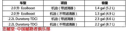

发动机机油容量

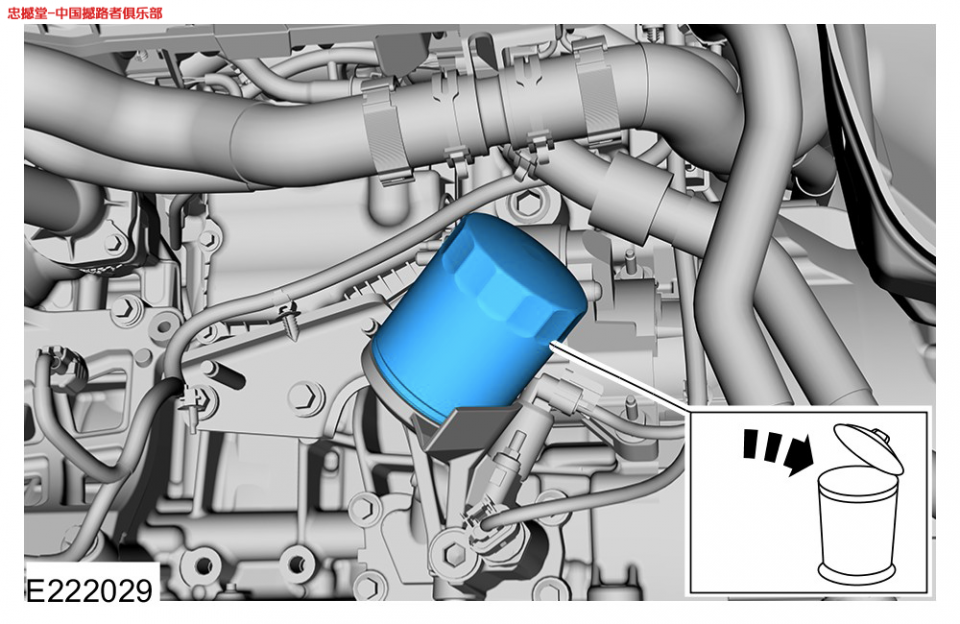

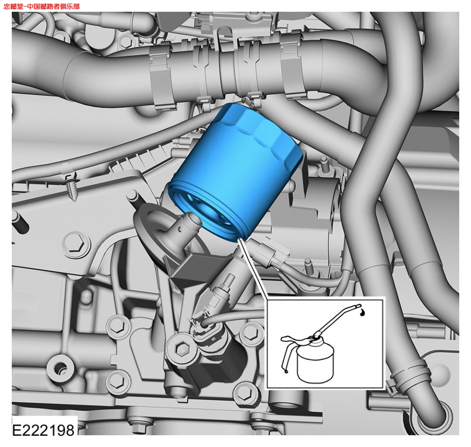

燃油滤清器适配器拆卸安装
材料
拆卸
注意:此过程中的拆除步骤可能包含安装步骤的详细信息。
1. 断开蓄电池
2. 顶升和提升
3. 拆卸左侧轮胎
4.
5. 丢弃指定部件,遵循当地处理条例。特定组件需使用指定的润滑剂。材料: WSS-M2C946-A (发动机油- SAE5W-30 - 半合成)
扭矩::
级1: 8 Nm
级2:180°
6.
7. 丢弃指定部件,遵循当地处理条例。
扭矩: 25 Nm
8. 特定组件需使用指定的润滑剂。材料: WSS-M2C946-A (发动机油- SAE5W-30 - 半合成)
扭矩:
级1: 8 Nm
级2: 180°
安装
1. 按照与拆除相反的顺序进行安装。
