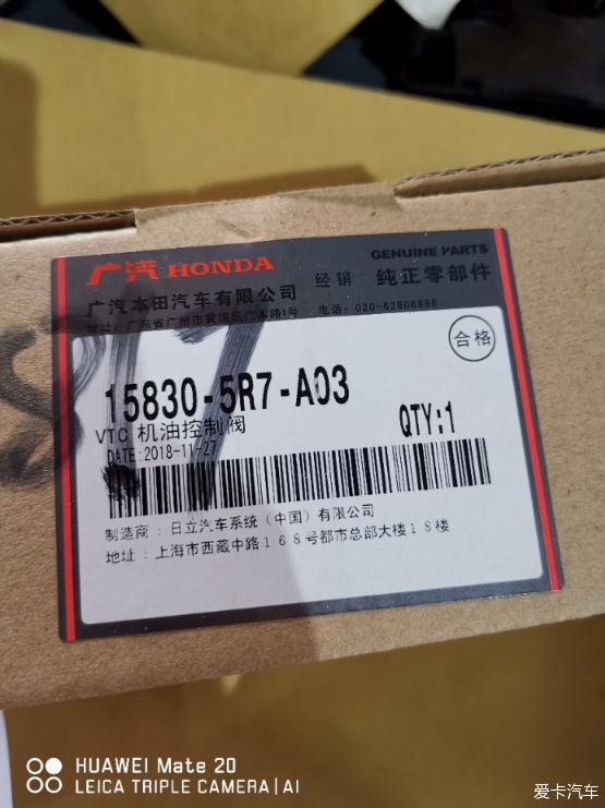

接下来登记,一周后配件到货,就是下面这哥俩:

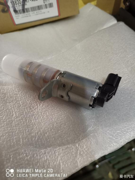

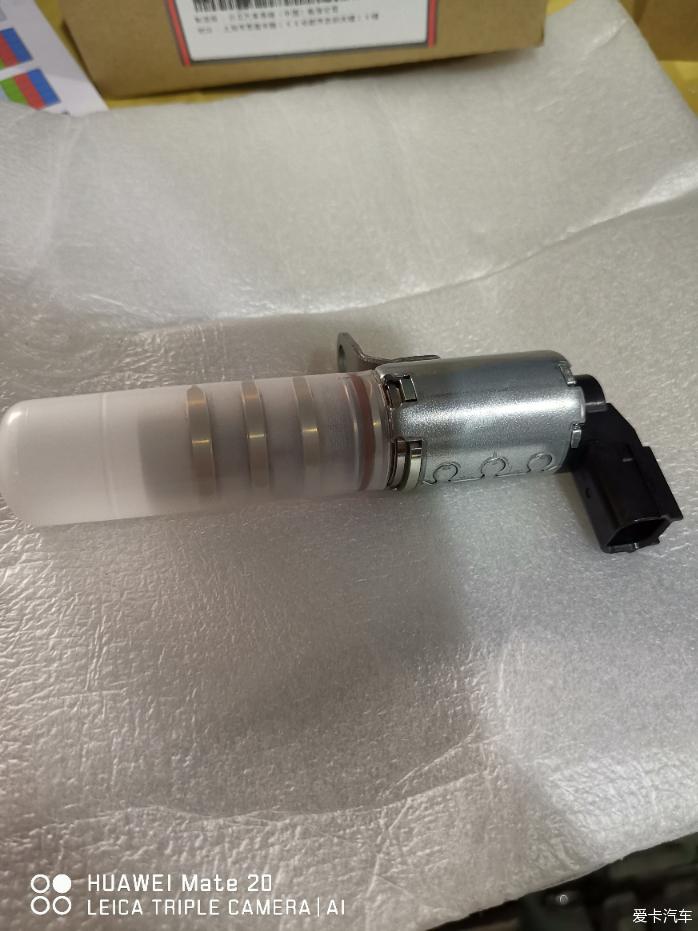

机油控制阀

就是这货,外表和新的一样,据说里面结构改进了,维修工说换完都没再响

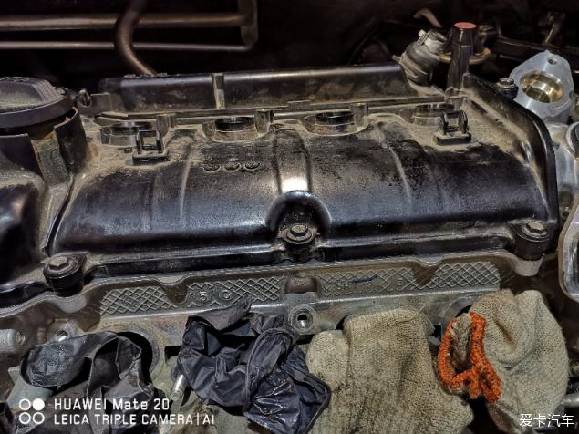

本田的气门室盖无需打胶,只在两处接口处摸了一点胶,技术牛
这里就是机油阀所在
漂亮
没油泥

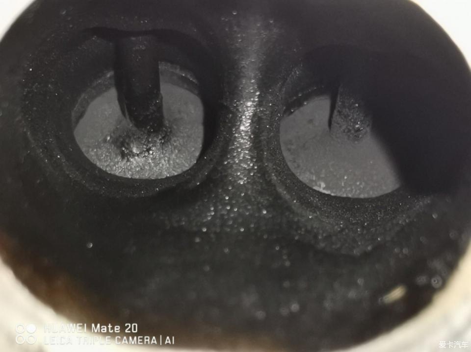

气门完美

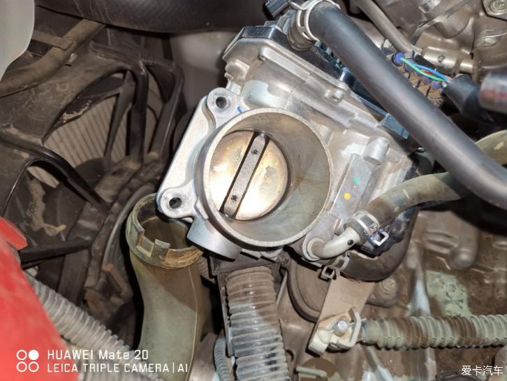

节气门三万公里洗了一次,还挺干净,背面也没有油泥欲知换完响不响,请关注我
