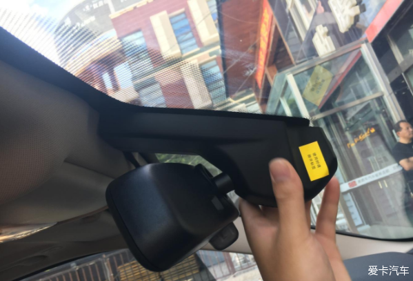

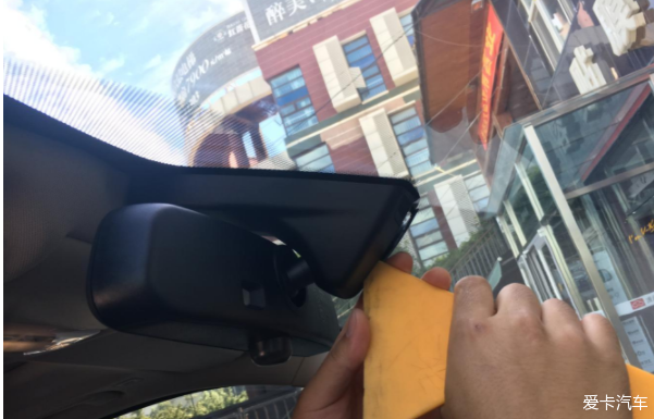

原车后面外壳,可以直接两边取下,用撬棒搞定
撬棒搞定直接去下后壳
稍微用点力气,后壳取下

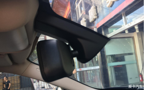

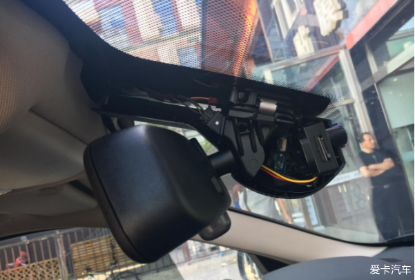

安装记录仪主机,宝马的是两边分开的,所以先安半边卡住
另外半边卡住,固定紧。这里是直接可以卡上有卡扣,原车就有,模具上直接对扣,不用担心不稳

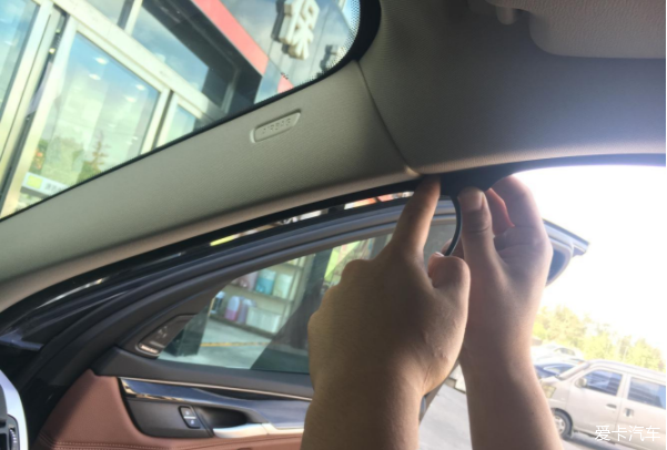

接下来就是简单的从副驾驶这边走线了,使用撬棒隐藏,撬开走线埋线

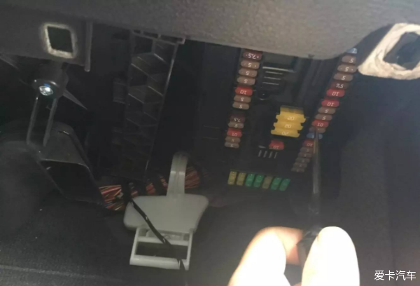

找到保险盒的位置,机器配套是降压线,直接接保险盒取电,随车启停,熄火停录。有停车监控功能,用到的话直接可以app上设置开启
配的降压线直接接保险盒,红线接ACC,黄线接常电,黑线接地,这个稍微有点技术含量,测一下或者对照说明手册,实在不行请师傅安装吧

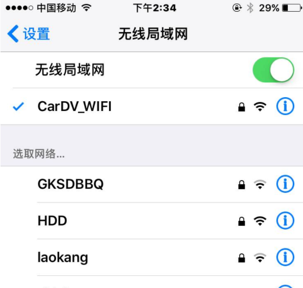

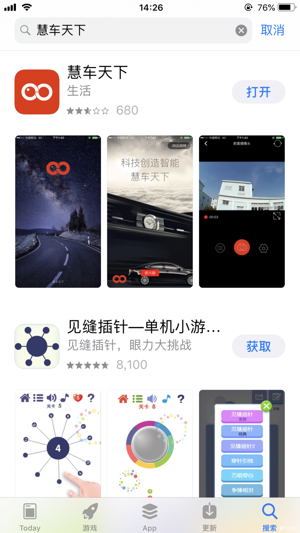

走好线之后,可以手机下载好APP慧车天下,联咏专用的APP,然后连接机器热点互联直接看视频
手机加入机器热点,然后打开APP直接看视频

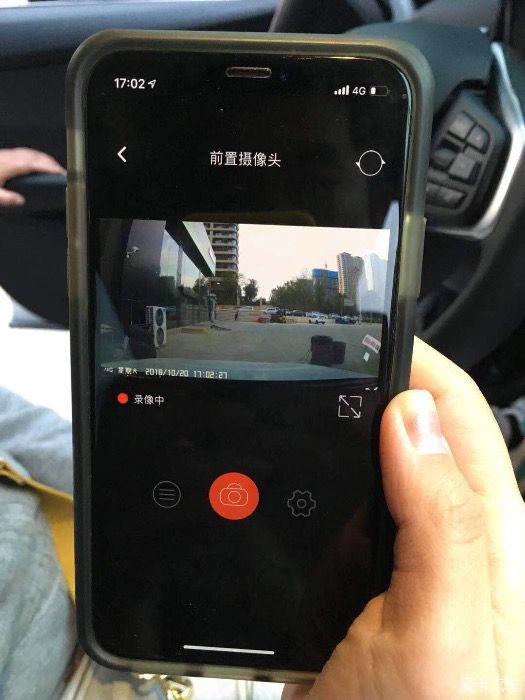

苹果安卓都可用的APP,直接打开,查看实时画面,正在录影中

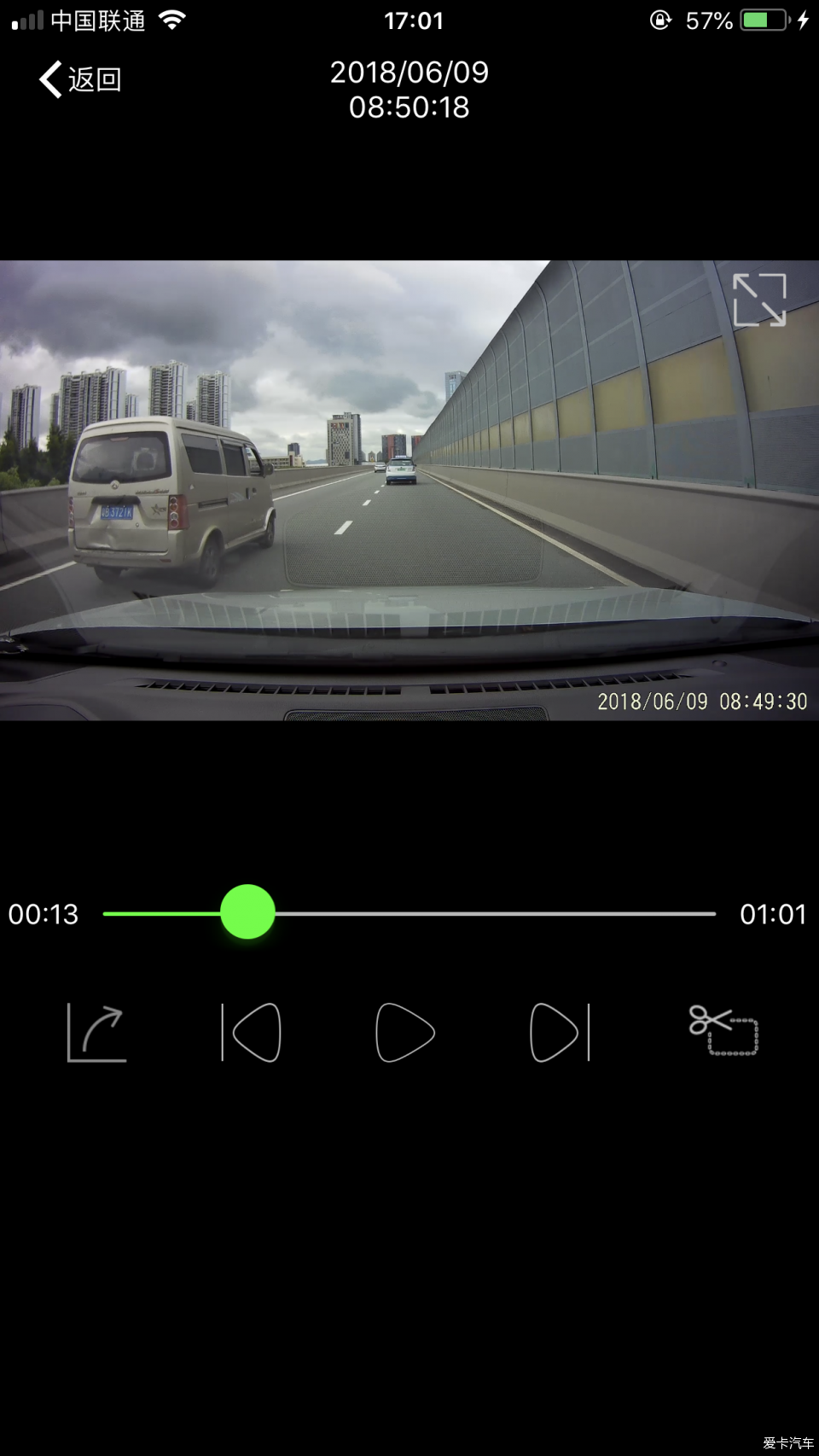

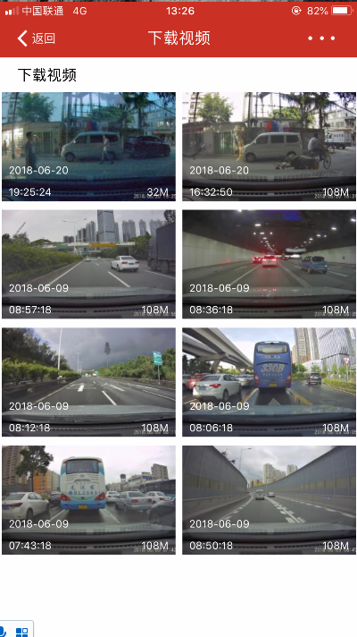

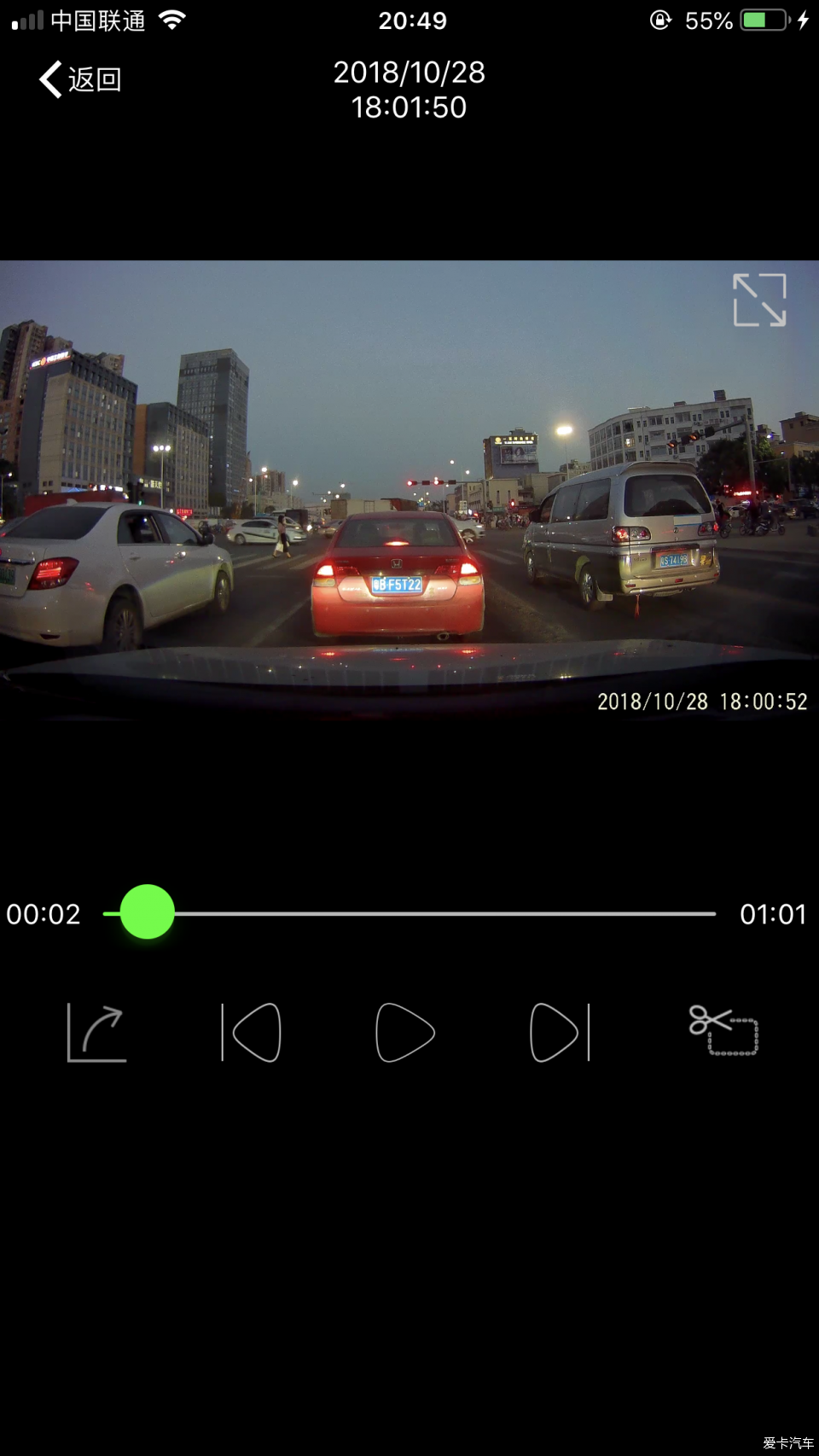

需要查看的视频直接可以下载下来,视频列表里随时可以看。保存到手机也可以,发给他人也行

傍晚星光夜视效果
电脑上看视频,白天阳光充足,效果一流

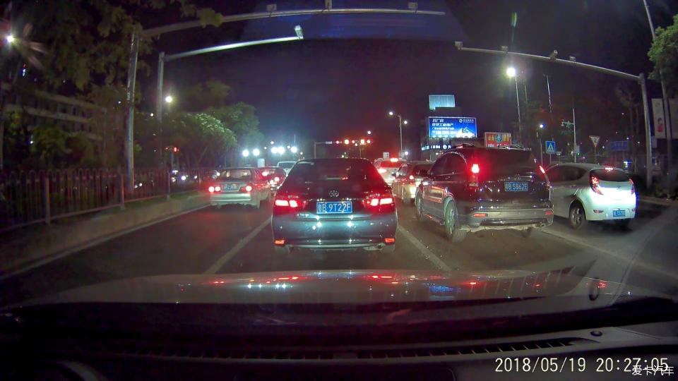

夜晚效果,路灯和车灯下,车牌很清晰

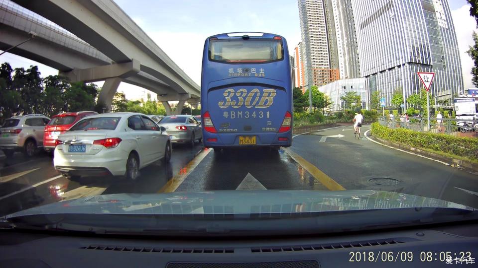

雨天效果,手机上看视频感觉效果会更好一些
