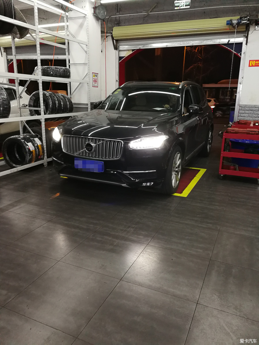

1万公里的时候因为刹车异响索赔更换过刹车片,这车没有刹车警报线,所以平时需要自己注意,而我又是个很注重安全的人,基本上跑高速前都会检查下车子的胎压、是否有钉子扎破之类。前几天去4S店检查,告知前后刹车片需更换,报价接近2800元(含工时费)。心想,能节约的干嘛要浪费呢?自己找配件商买原厂刹车片,再找修理店更换即可。
找配件商问了价格,保证正品,付了款就在等到货,顺带买了一支原厂后雨刷片。之前在同一家买了些东西,对卖家还是很相信,也就没有犹豫,至于材料费加工时费是多少,比2800元便宜太多太多,骨折。
