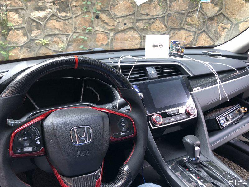

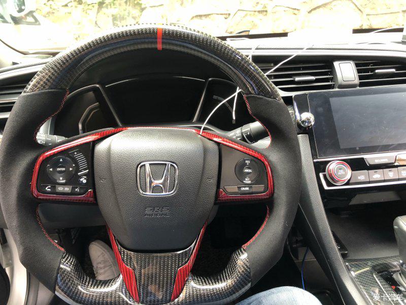

去年我的十代思域做了个双主机系统,加装了一台阿尔派163CD主机,当时没有做面板分离,主机只能放副驾驶位的工具箱里面,因为音质不错,现在基本上平时开车都是使用阿尔派CD来播放优盘上的无损歌曲,虽说不再放CD碟片听歌了,但方向盘按键控制不了一点也不方便,声音大小什么的都调不了只能任由机子按顺序播放了!网上做了很多功课,也问过很多改装店和网店都说解决不了,因为包括九代思域部分车型和十代思域的方向盘控制都是走的CANBUS总线协议,并非传统的电阻型方控!就这样过了大半年,直到今天偶然逛了一下马云家,搜:十代思域方向盘协议盒,让我一下找到了希望,于是马不停蹄的联系了店家陈小威,幸好是广州同城,立马赶去安装,半小时不到调试装好,多番折腾终于让我的多功能方向盘按键起死回生了,拍了些照片,希望对有同样困惑的思域车主能有所帮助:
安装好后,还发现该协议盒有以下几个特点:
1、支持大部分协议车型,支持原车机和新加CD机方控并接,同时控制两台机。
2、支持电话按键功能,接听和挂断。
3、支持重新定义按键功能,例如,可以把静音键,改成电话接听键。
4、支持同一个按键长按和短按分别不同功能,例如,模式按键,长按变成静音功能。
