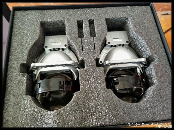

米石贝雷帽g2双光透镜led
庐山真面目

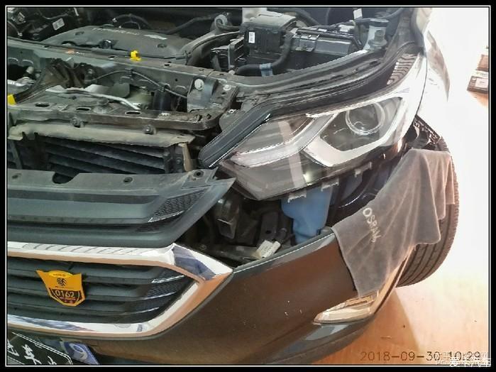

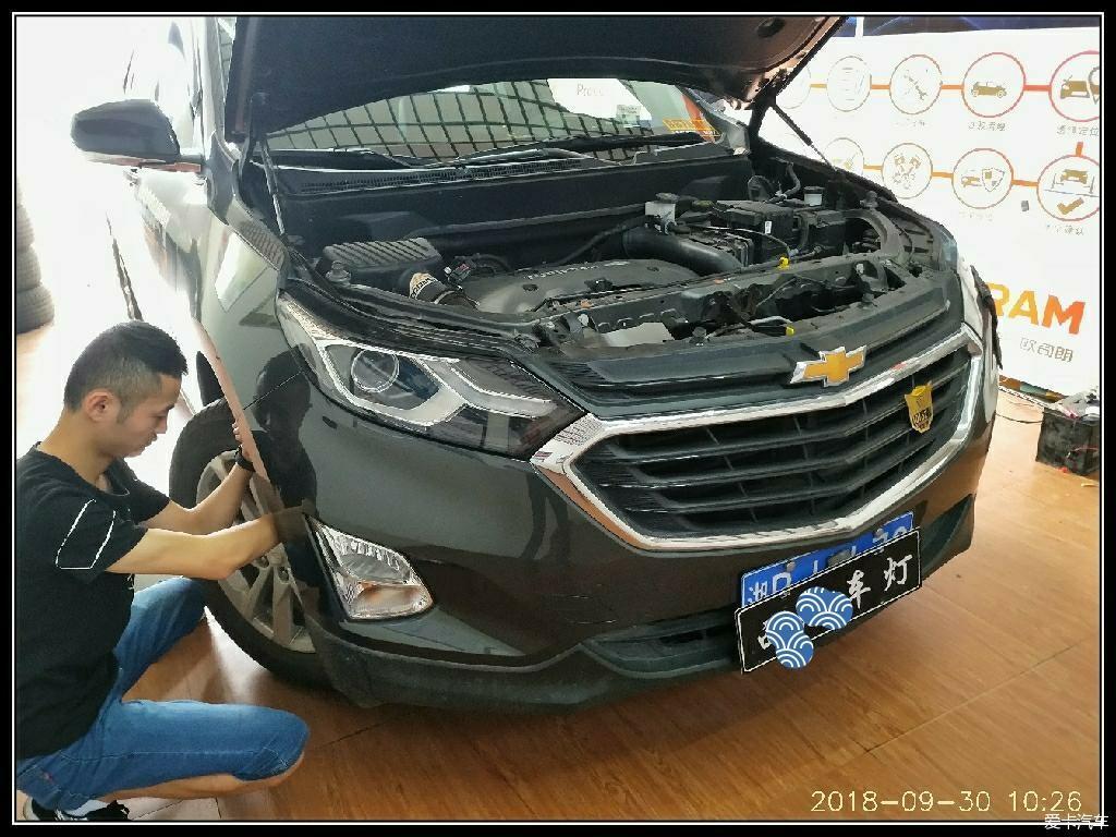

开拆
继续拆

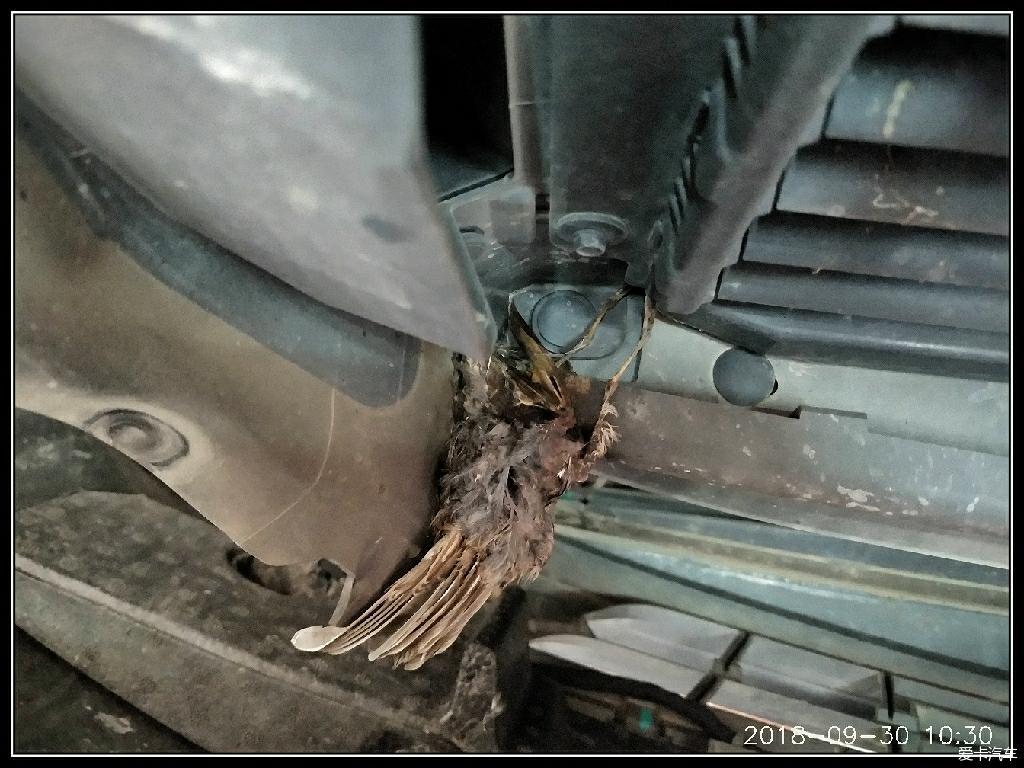

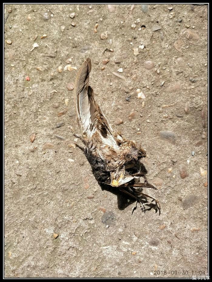

发现一只小鸟的干尸(估计是西藏自驾闯的祸)
已经块变成木乃伊

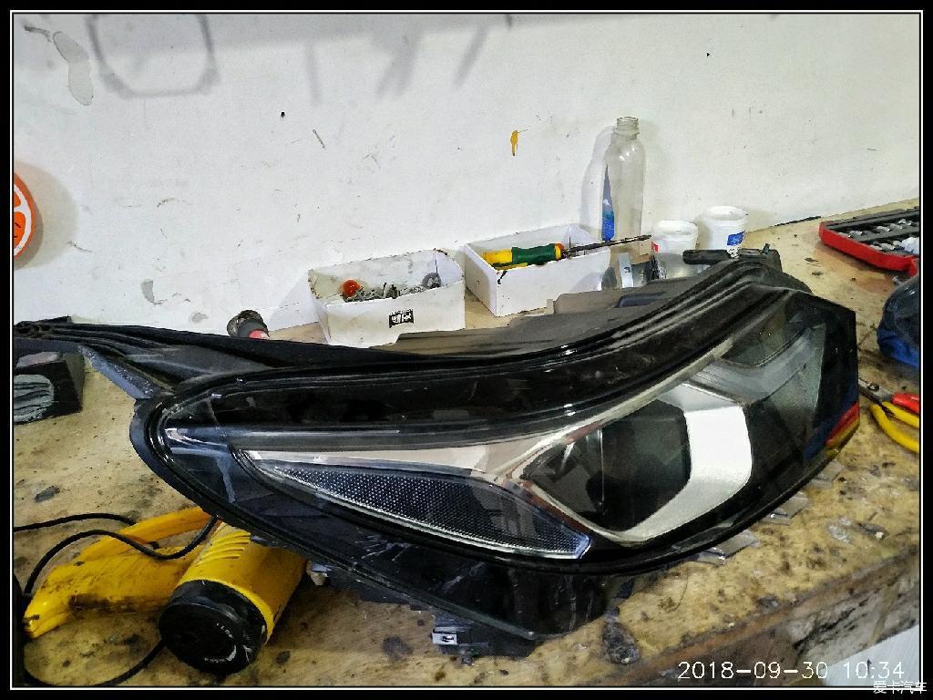

拆下来的大灯

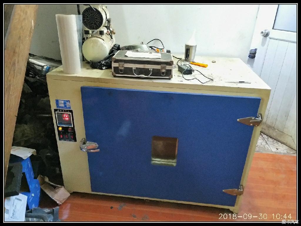

贴上保护膜准备进烤箱

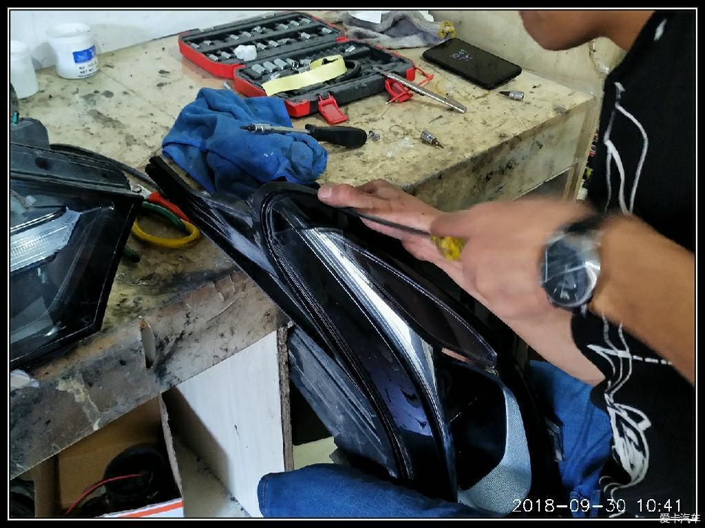

老板高速我要120度才能开胶

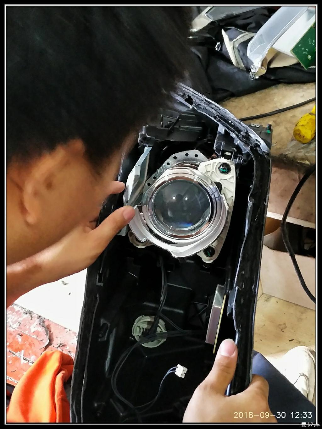

开拆
继续拆
很难拆,据说是师傅碰到最难拆的灯了

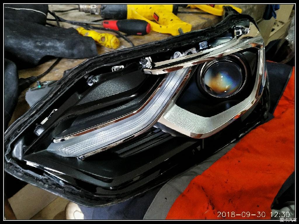

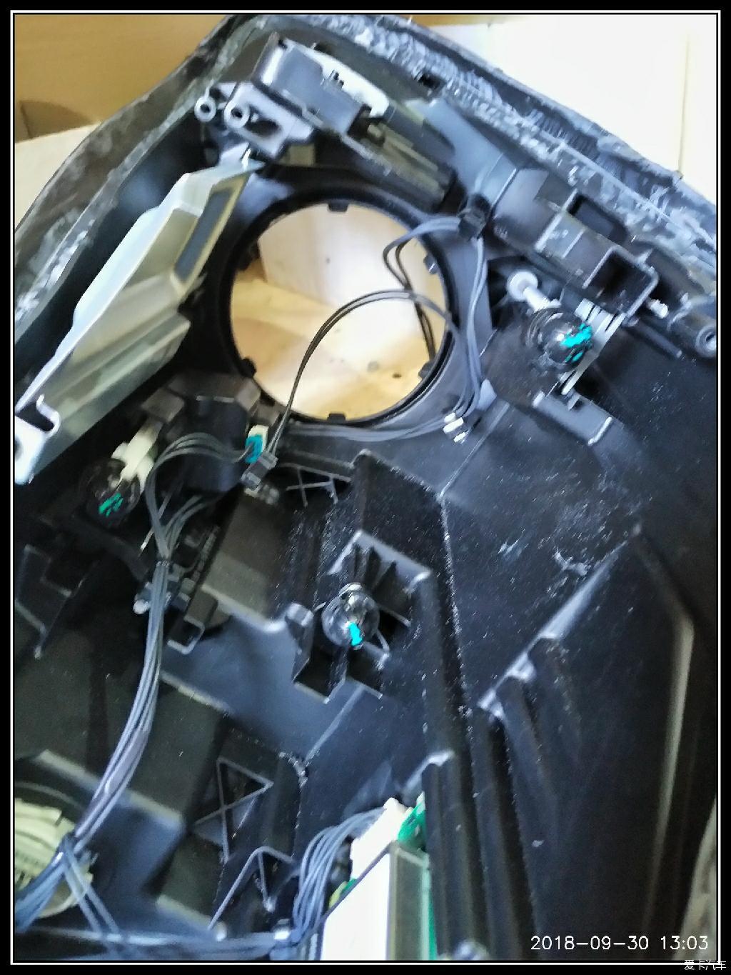

已经拆开的灯罩
原厂透镜
可以说拆的惨不忍睹
说句实话,改灯要有一定的心理承受能力。特别是看见师傅弄真有点心疼

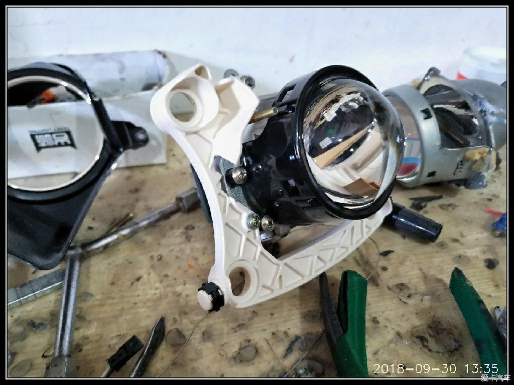

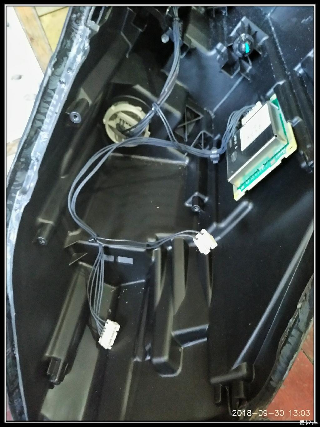

借用原厂的灯座
已经安装了一个
和原厂的对比(黑色贝雷帽,银色原厂)
接线试一下有没有问题
基本安装好

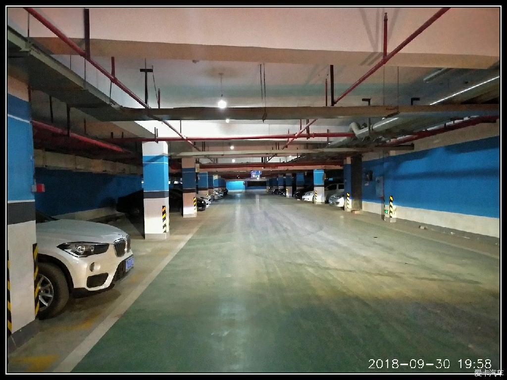

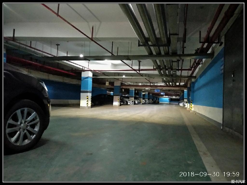

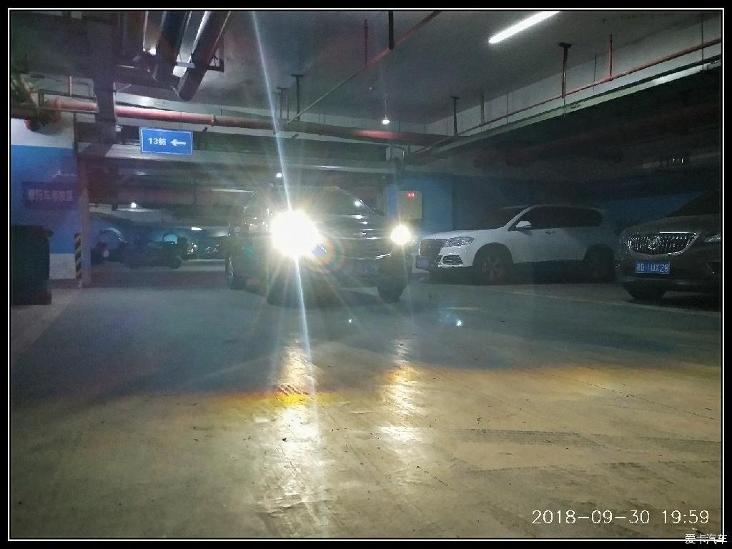

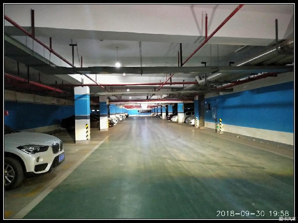

找一个宽敞的地下车库,现在是近光
远光效果,铺路效果不错

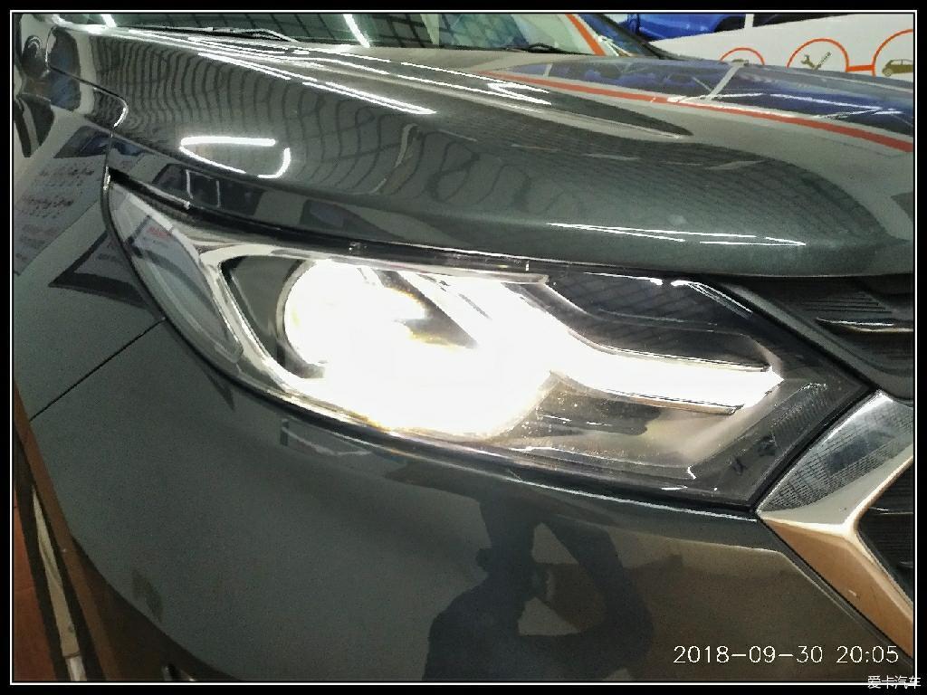

近距离特写

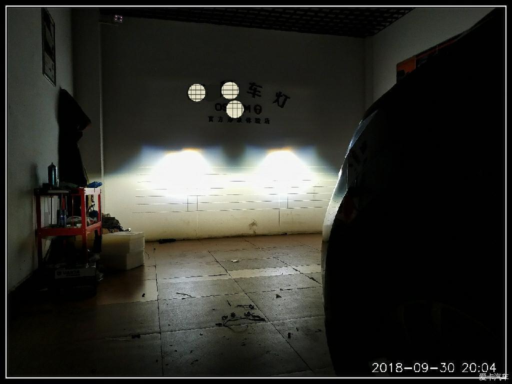

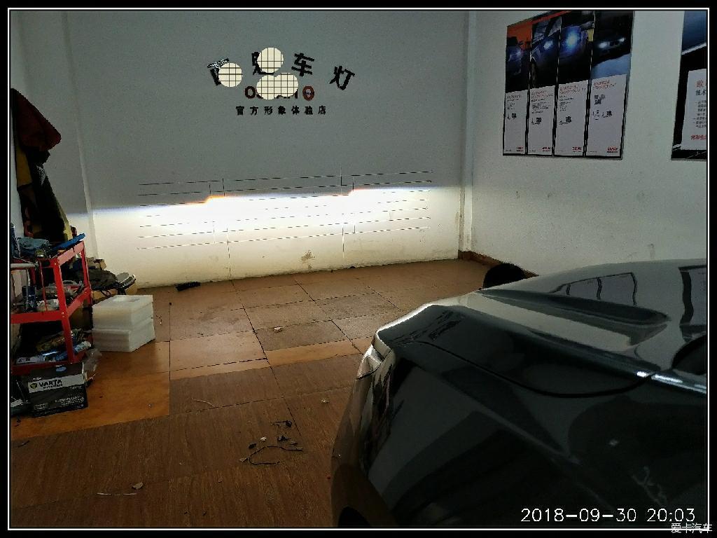

最后会安装店精调。这是近光,切线清晰
远光

      总体感觉,改灯后近光切线清晰,远光铺路性非常好。
