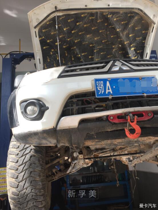

今天要说的是帕杰罗劲畅,这款帕杰罗是2014款3.0的排量,搭载着5AT的变速箱,型号:V5A51,配备三菱超选四驱系统,典型的纯越野风格。据车主反映,平时爬雪山,过草地,轻而易举,可现在车子出现了打滑的症状,上坡无力,刚开始的时候只是2档升3档轻微的打滑,加大油门冲一下就过去了,现在基本每个档位都有打滑的症状了,还伴随着冲击,顿挫,就没办法潇洒的玩车了。车主也不知道变速箱坏了有什么症状,就找到武汉变速箱维修的地方看看什么问题。

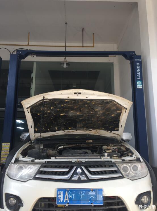

就是这个劲畅,前脸的灯经过改装了,还是挺酷的
宝宝病了,不能耍酷了,只能乖乖躺着看病

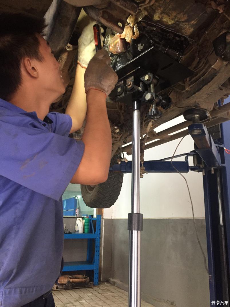

检查后,拆掉与变速箱相连接的线束线管

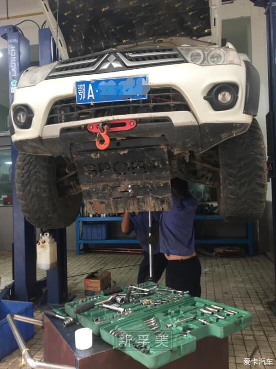

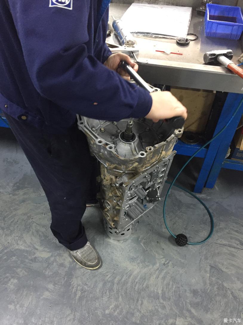

拆变速箱需要专业的工具,大大小小的螺丝需要不同型号的套筒来完成,是很耗时间的活
还剩最后两个螺丝,赶紧拿托盘顶住,抬下变速箱

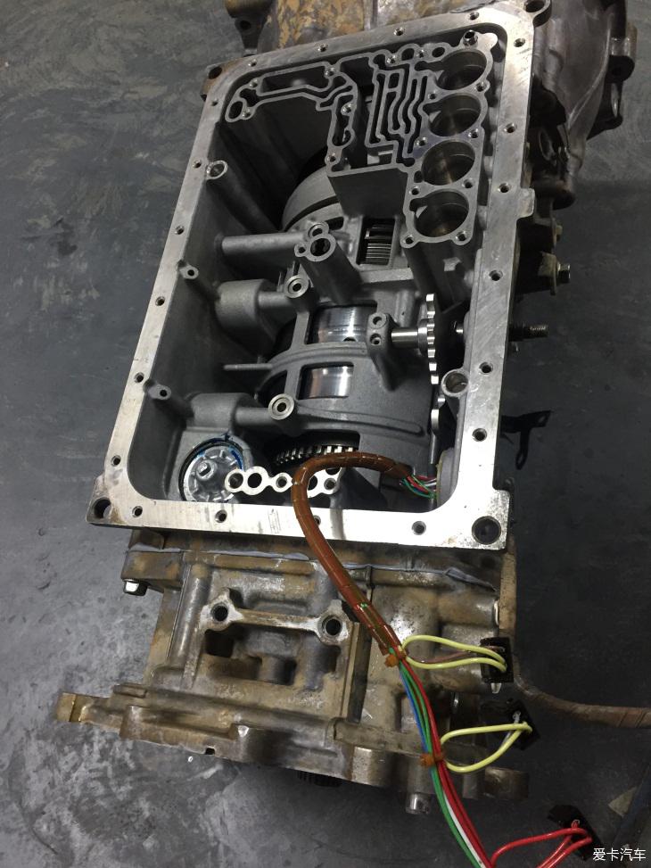

变速箱被抬下的样子
这就是V5A51的变速箱总成,上面的线束是连接变速箱电脑的

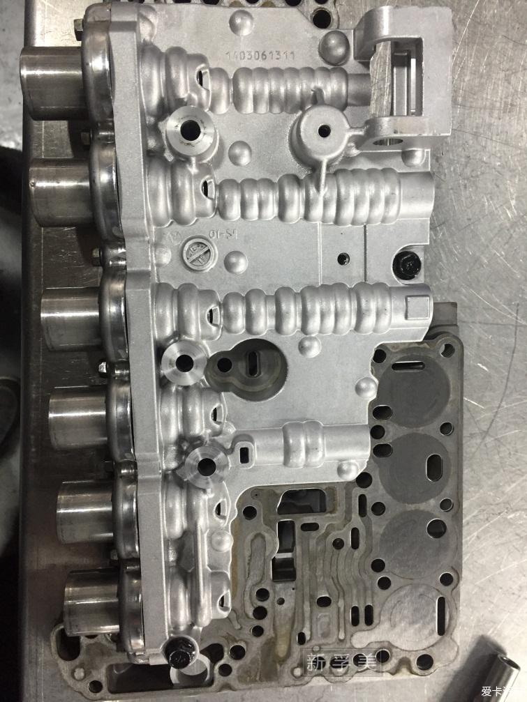

V5A51的变速箱阀体,就是一整块长方形的铝块,上面圆柱形的小柱塞是控制换挡的

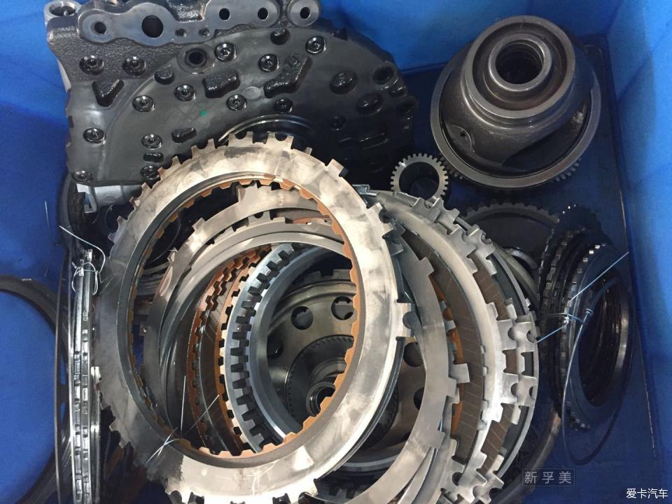

继续进行拆解,需要把离合器打开
需要更换的摩擦片和磨损的钢片,摩擦片已经烧蚀发黑
打散后的零部件进行分类装箱更换摩擦片和钢片后,故障解决

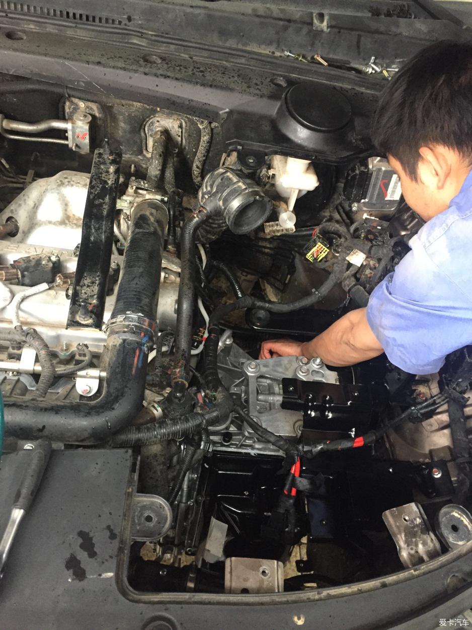

组装上次后,加入油液,劲畅故障解决。 小结:变速箱坏了有什么症状,一直是很多车主困扰的问题,打滑和顿挫是变速箱常见的故障了,当你发现变速箱出现这些症状后,可以告诉我们,了解变速箱的工作原理,找到故障原因,只有找到问题的根源,才能对症下药,药到病除。今天的分享就到这里,希望对车友有所帮助。后期会持续更新,敬请关注!
