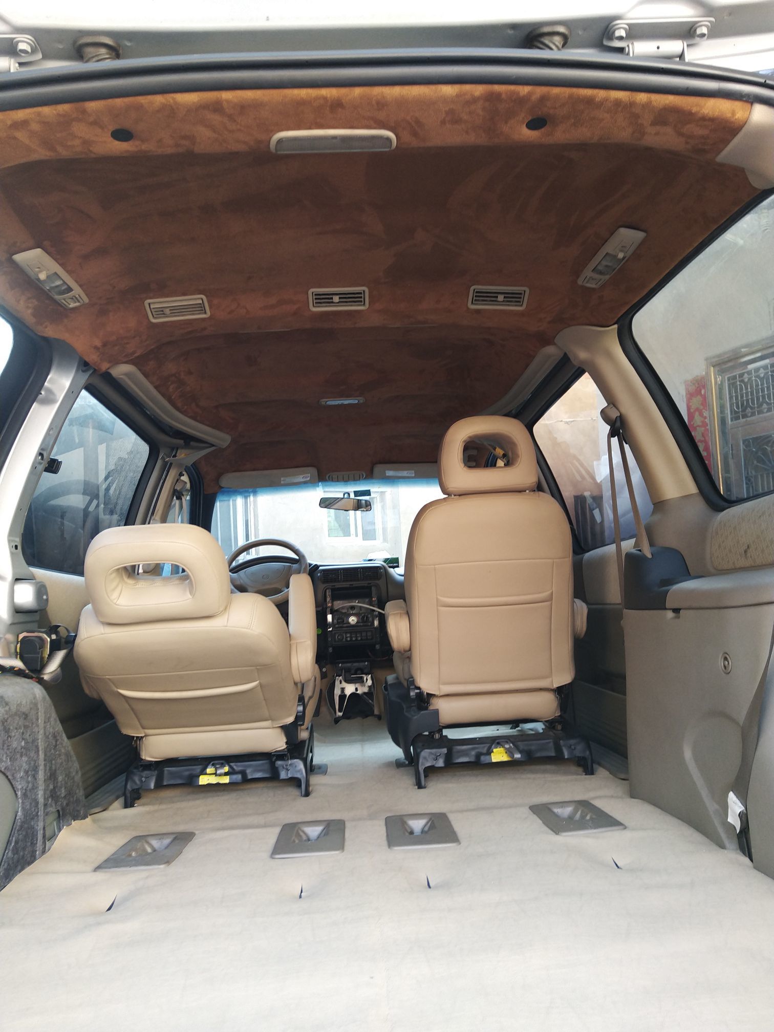

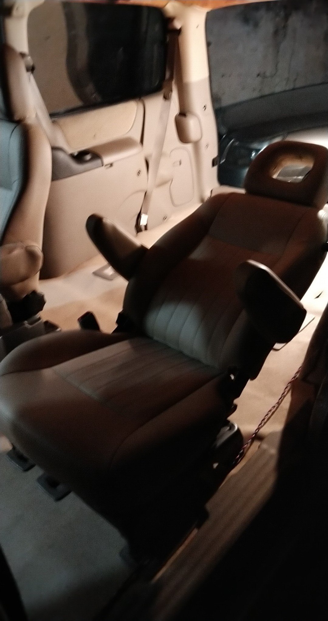

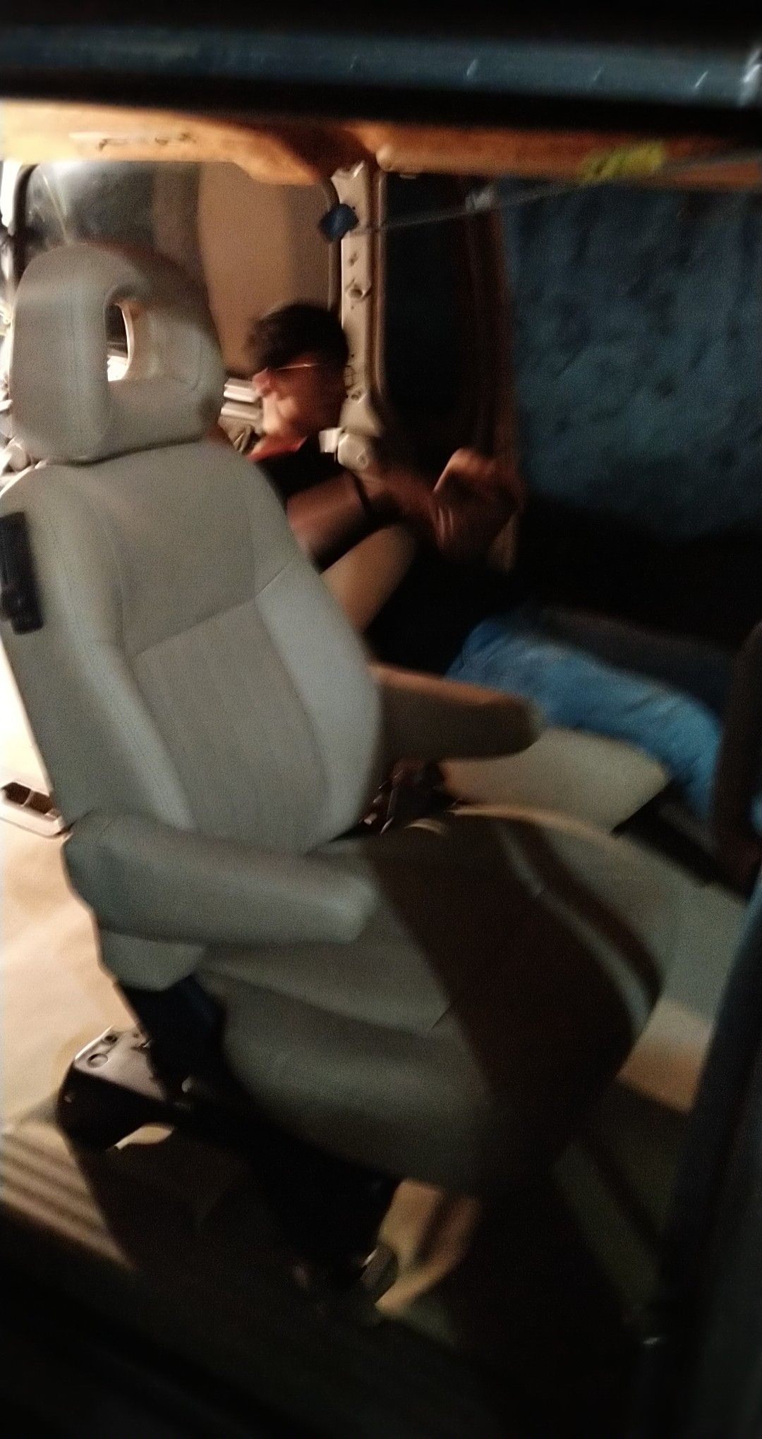

这是换好地胶以后的,只安装了第二排老板座椅。
改天换地啦
第二排的睡姿

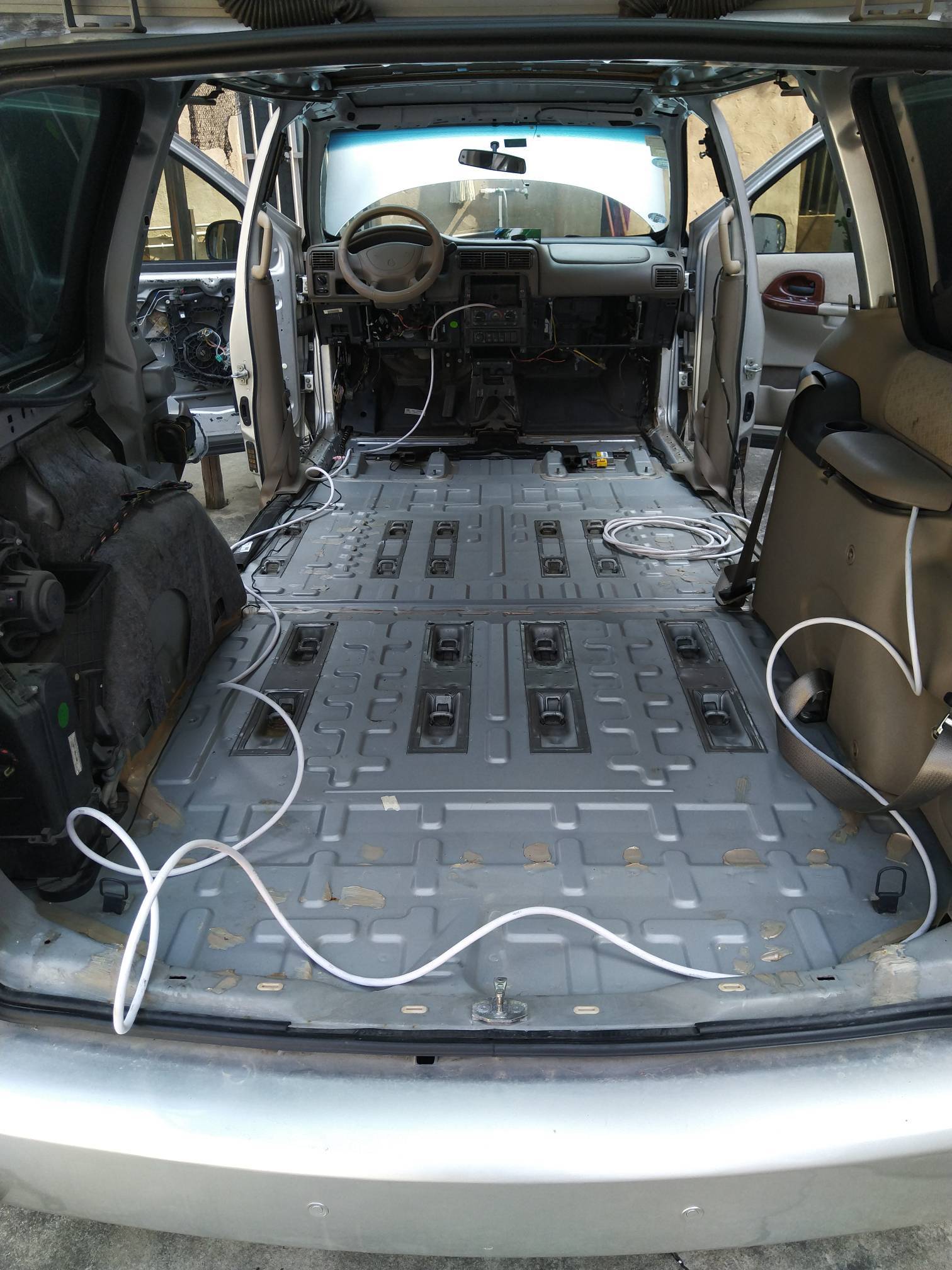

后备箱盖尾门门槛,侧面和后面多出来的皮都要割掉再安装部分内饰板。油箱侧内饰是为了改装油箱盖拆的,后来还发现了后暖风水箱。估计有漏水才被前车主短路了暖风水管。

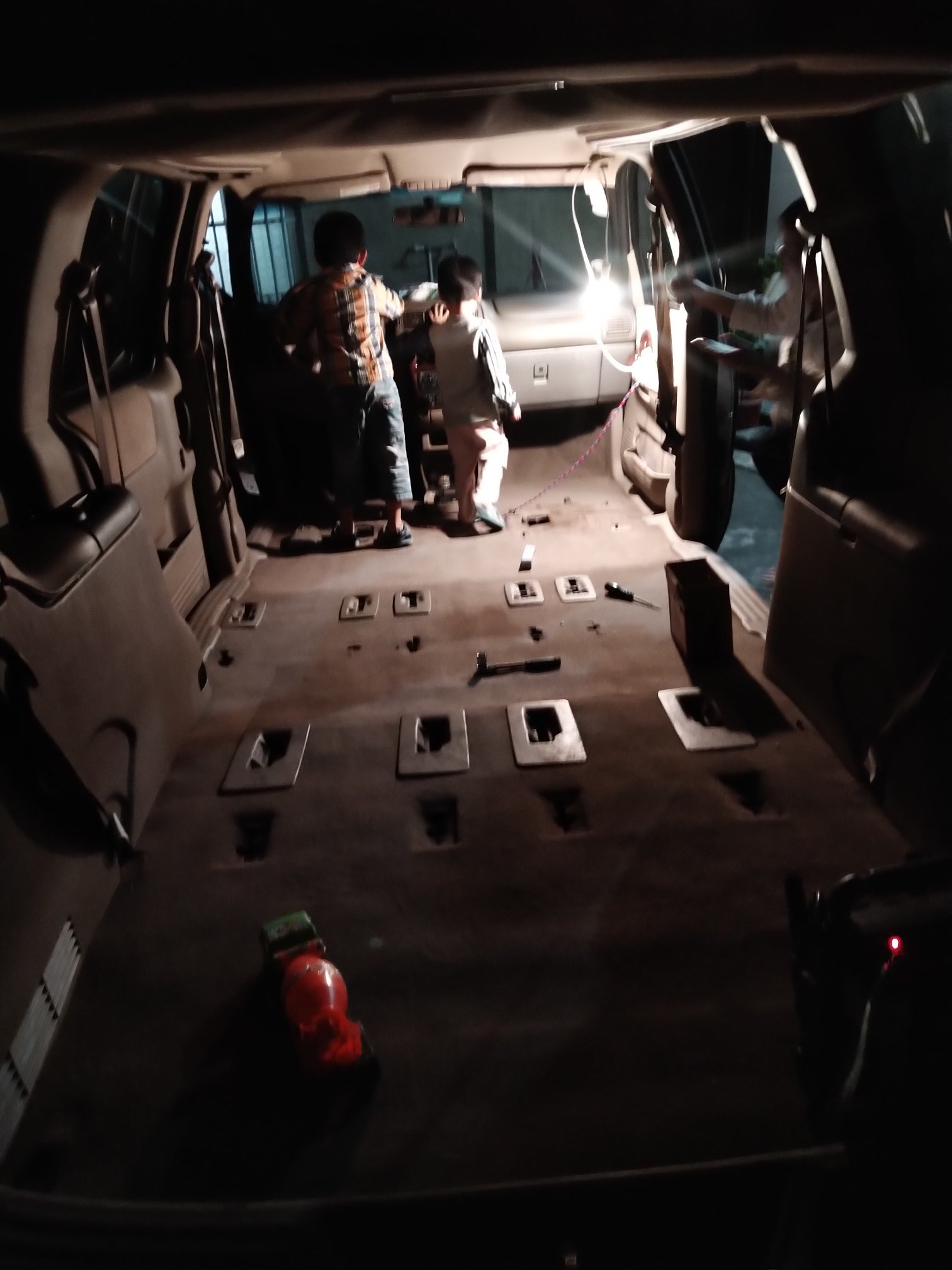

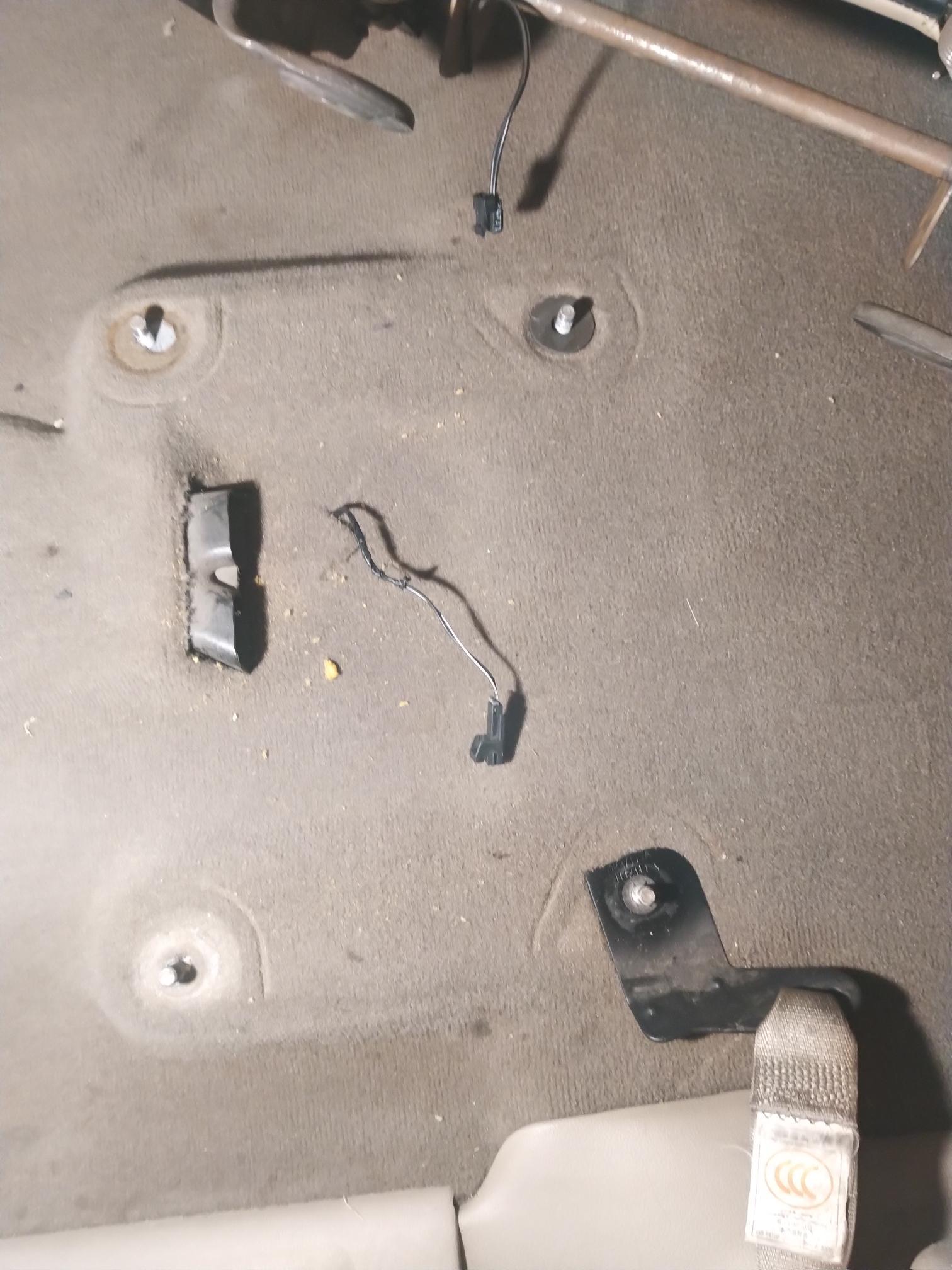

第二排座椅固定座卡扣,注意方向
用吸尘器清理原车地胶,旧的味道有点大

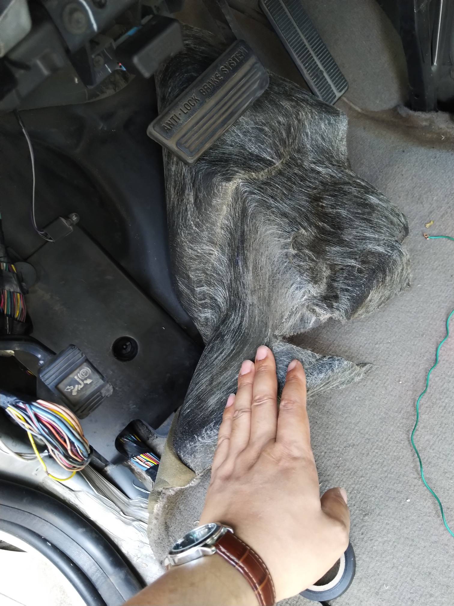

铺地胶之前加了一条五芯空调电源线,以后可以作为电动座椅电源或者音响线

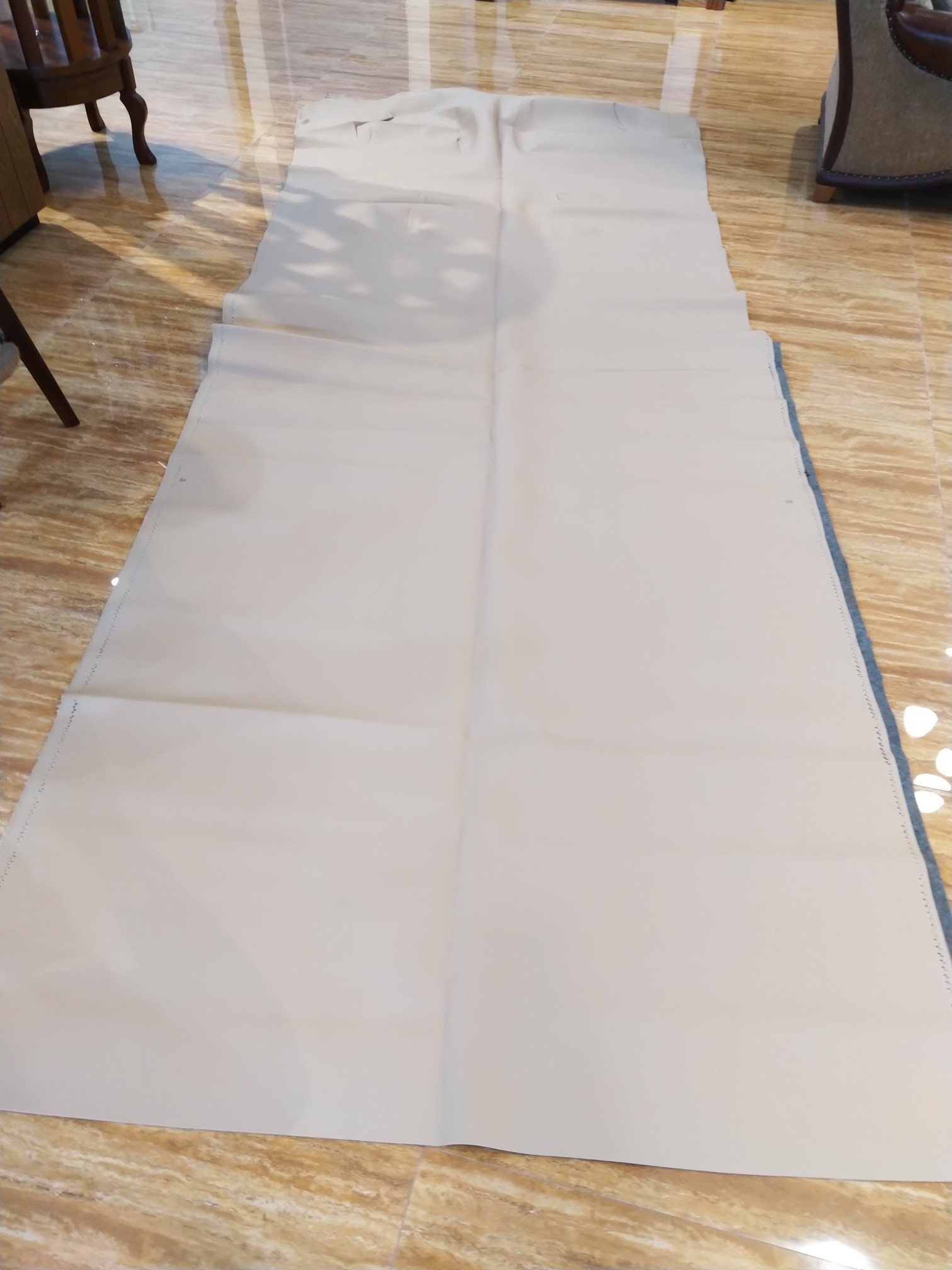

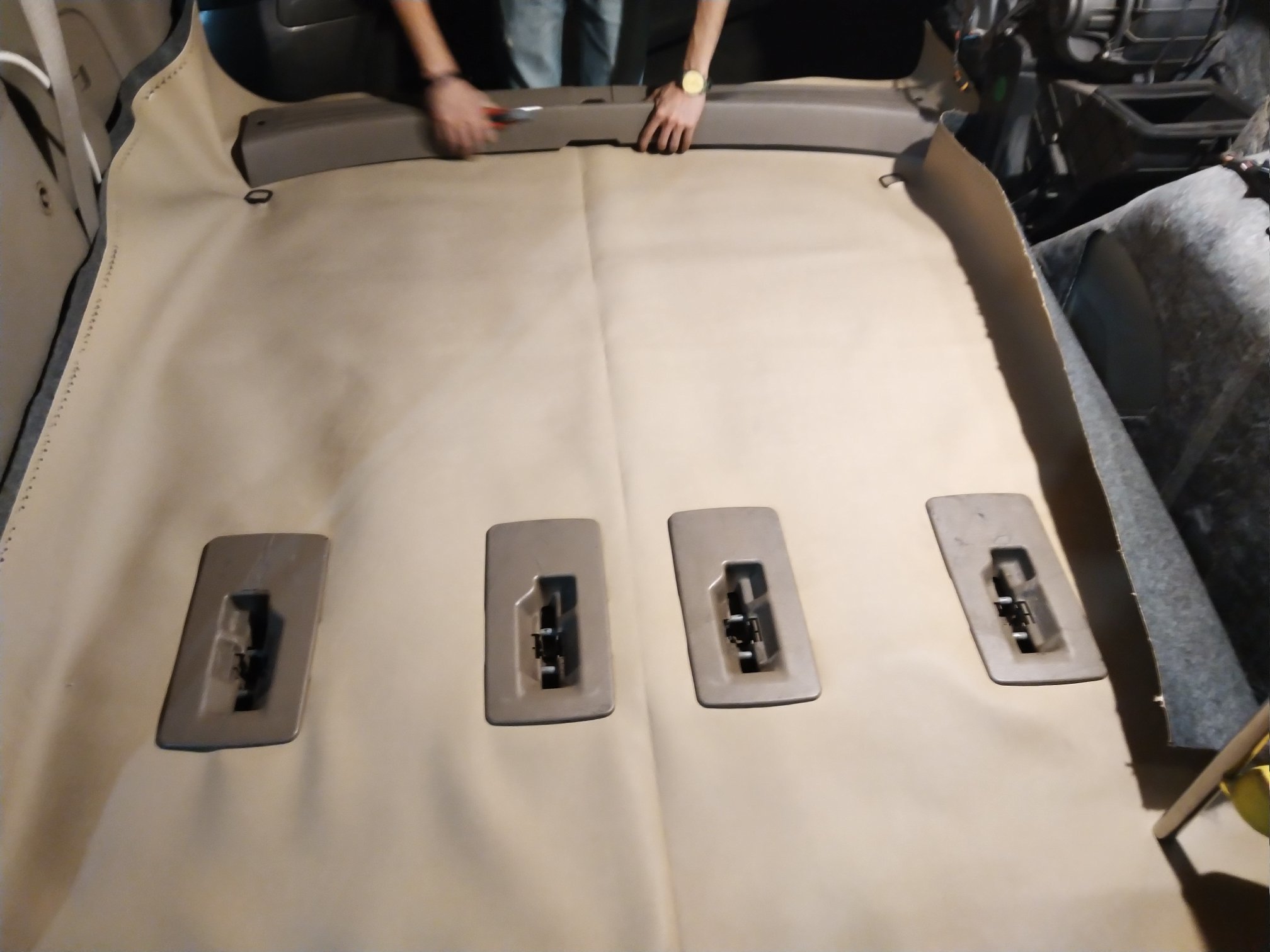

某宝地胶到货,太薄没办法直接铺,只好原车地胶继续当底板了
米色
成本可以接受,比全包围脚垫便宜多了。再配上原来的丝圈脚垫,用起来打理一样省心

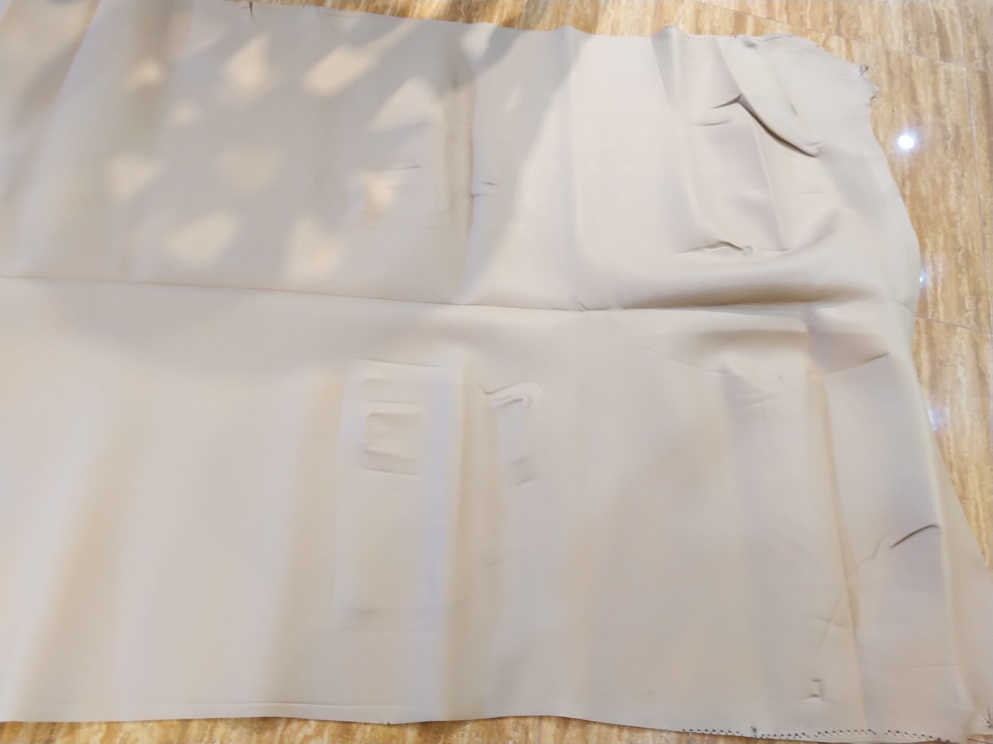

原车地胶,本来想直接扔掉的
地毯身份证

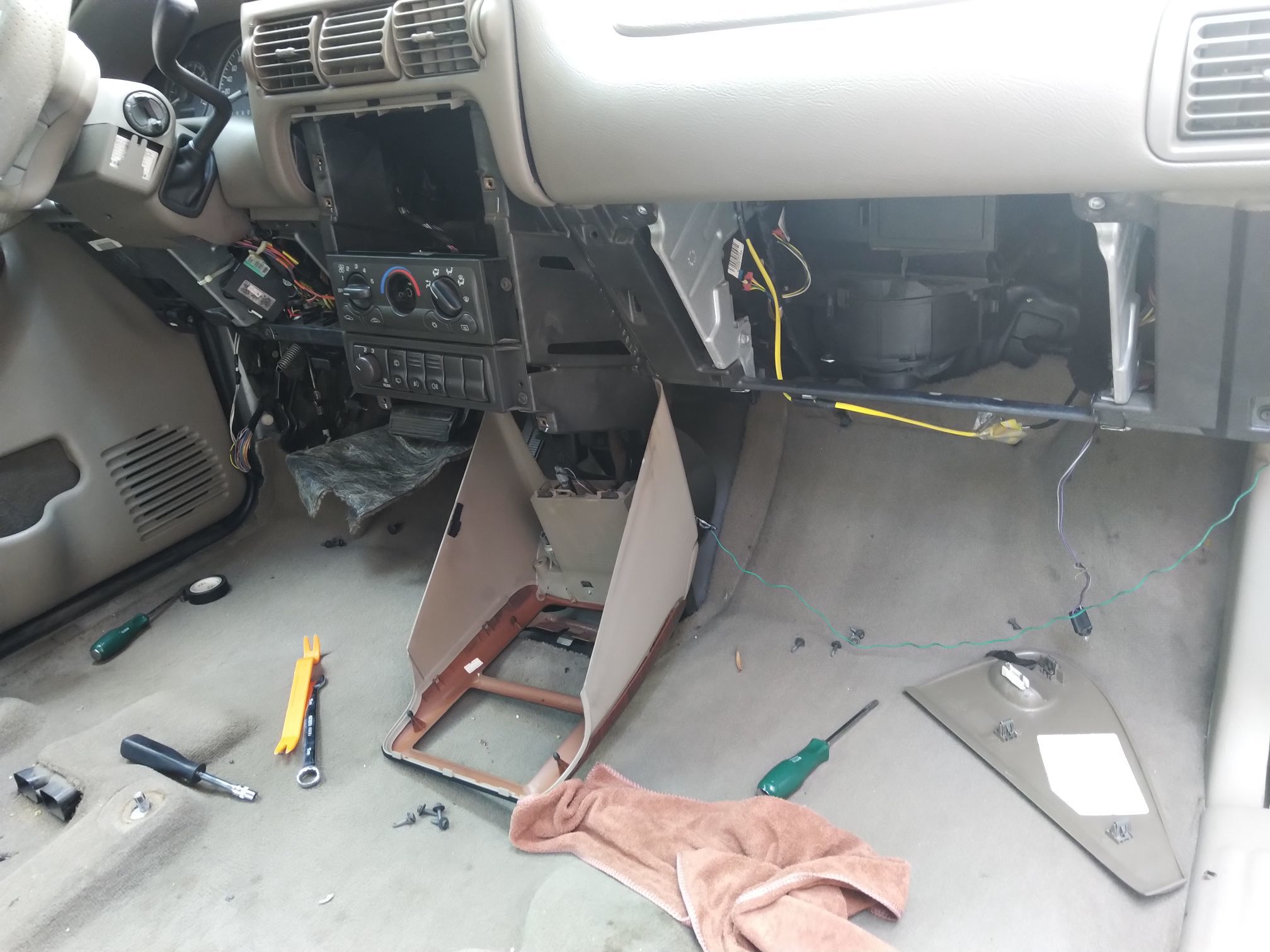

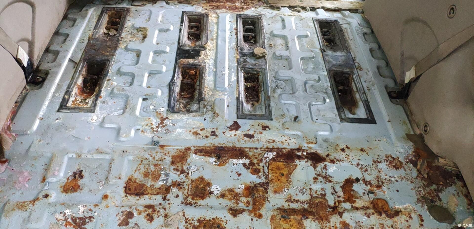

掀这玩意要拆掉全车门槛条,拆掉全车座椅,拆掉前面两个保险带固定铁片
当然还要拆中控台,不用像我一样拆这么多的。因为我把手套箱总成和cd都拆了。我拆是为将来升级导航探路而已。

主驾安全带插头要注意!所有地板空调出风口都要留出来。
地胶铺平整,收边整齐,有门槛条和内饰能压住的基本不难。
