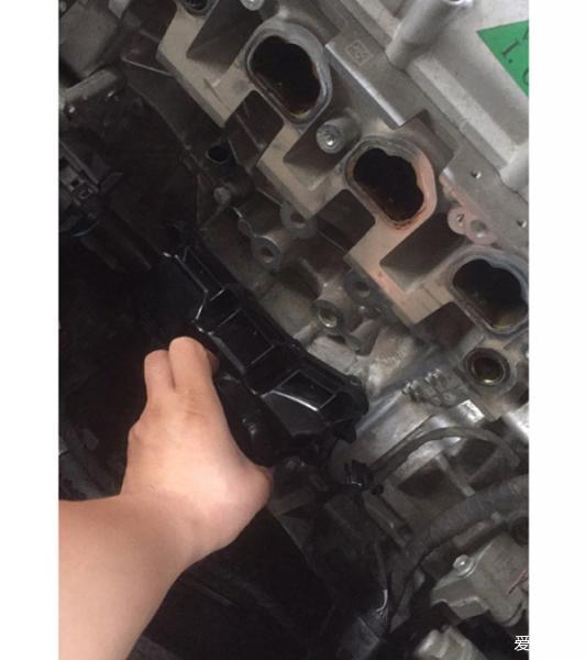

朗逸1.4发动机,行驶86172KM,行驶时有口哨声,等红绿灯或者怠速时,有游车现象。检查发现室盖上的单向阀有漏气的气流声,用电脑检测发现有一个故障码。

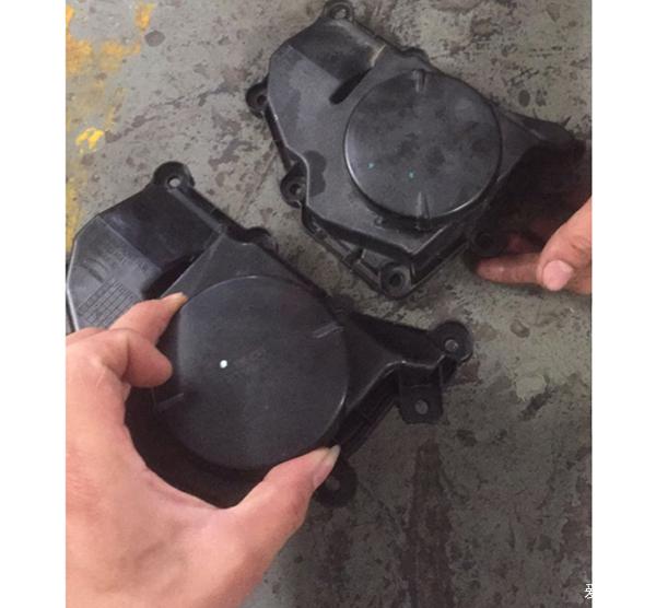

进气系统中的少量气流,检查到这一步,基本可以确定是油水分离器漏气,把油水分离器拆下来检查膜片。
发现有一道裂口,汽车维修师傅更换后,清楚发动机故障码,试车后故障已经解决。
