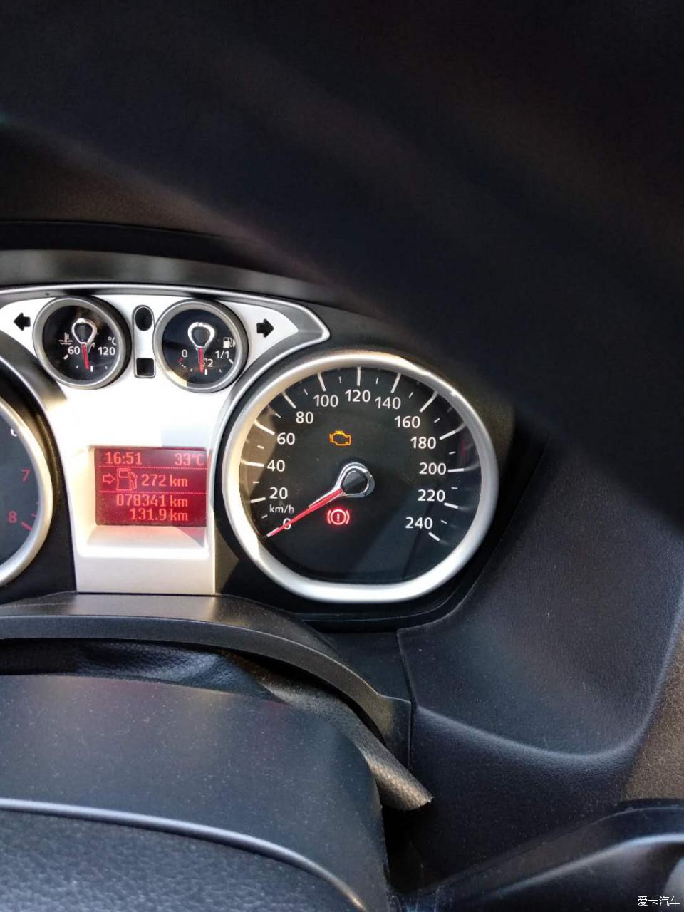

开学第二天放学,老婆打来电话,说仪表盘一个黄灯一直亮着,像个水龙头。
问她车有啥异常,说是除了加速慢点,其它都没问题。只能先开回家查了。

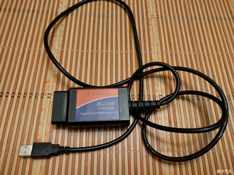

下班回家忙完晚饭,请出尘封快5年的神器ELM327,拿着笔记本下楼。
[ 本帖最后由 WilliamJSnow 于 2018-9-8 23:14 编辑 ]
发表于 2018-09-08 23:16    IP属地:未知

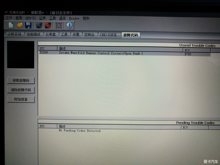

把ELM327插上小福OBD接口,连接笔记本,运行PCMSCAN,打开端口,读出故障代码为P2008
好像怠速也不稳
上网查了代码P2008,可能是真空电磁阀故障。因为太晚,只能明天再查问题了。洗洗睡觉!

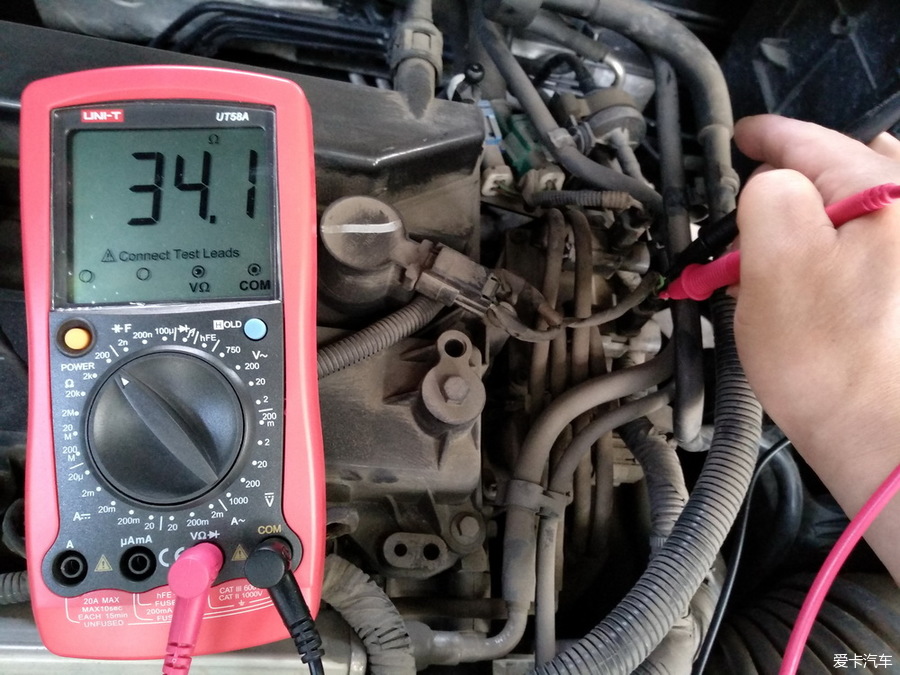

第二天一清早,决定先量一下真空电磁阀,看看是否真坏了。
上一个是IMTV电磁阀
下一个是IMRC电磁阀
NND不都是好的嘛!再发动看看 ﹍﹍﹍ 发动机故障灯消失了!难道是插头松啦!

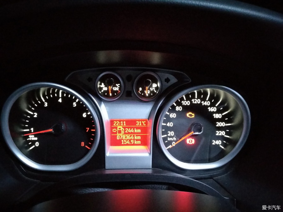

下班地铁上正听着音乐打瞌睡中,老婆电话又来了,说是下班加完油,水龙头灯又亮了。高架上换挡提速慢,像地下车库开上来的感觉!

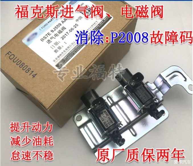

难道插头老化接触不良?查了万能某宝一家店的说明:“福克斯的车子,在没有其他异常的情况下,故障灯亮。有可能是进气电磁阀、EGR废气循环、燃油系统调节不正常、节气门脏了、或三元催化脏了。亲们最好是去修理厂检测,如果出现故障码P2008,就是进气电磁阀的问题。进气电磁阀故障时福克斯车的老毛病,一般换了就直接没问题。”
看了价格也不贵:45,还送工具,保用两年,决定买一个换了!

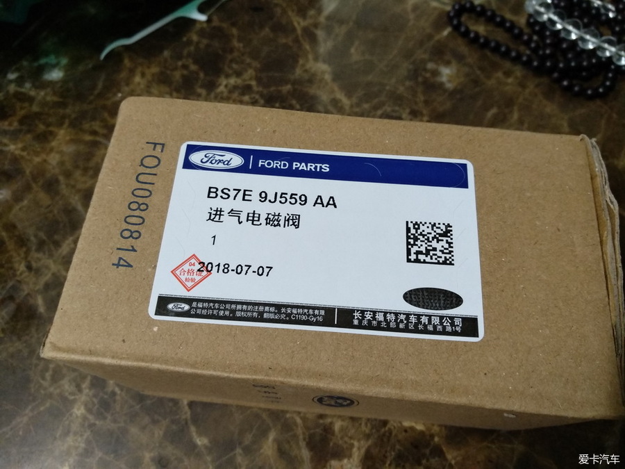

店家和快递真给力,第二天就到了。
主角亮相:

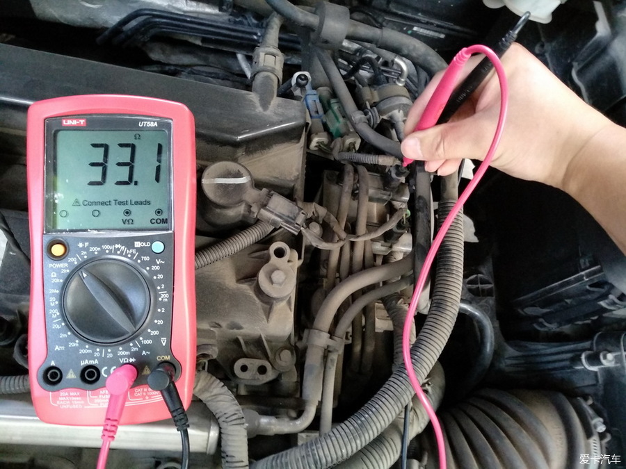

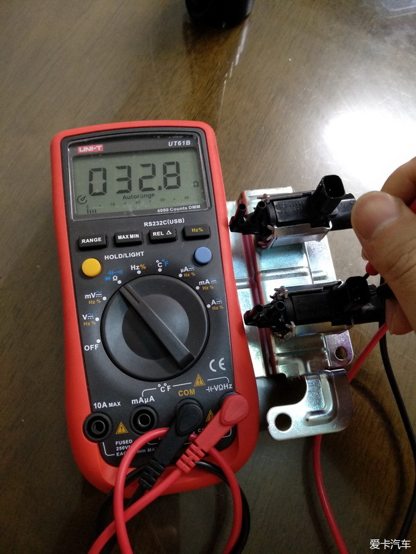

量一下线圈阻值都在33Ω左右

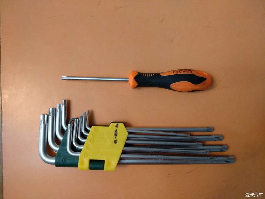

准备工具,挑灯夜战!
送的梅花螺丝刀和自己的扳手套装合影:
后来事实证明:野花要比家花香!由于机舱空间限制,自己的扳手套装根本不能用。

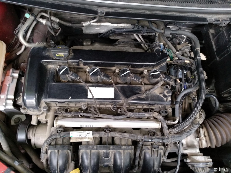

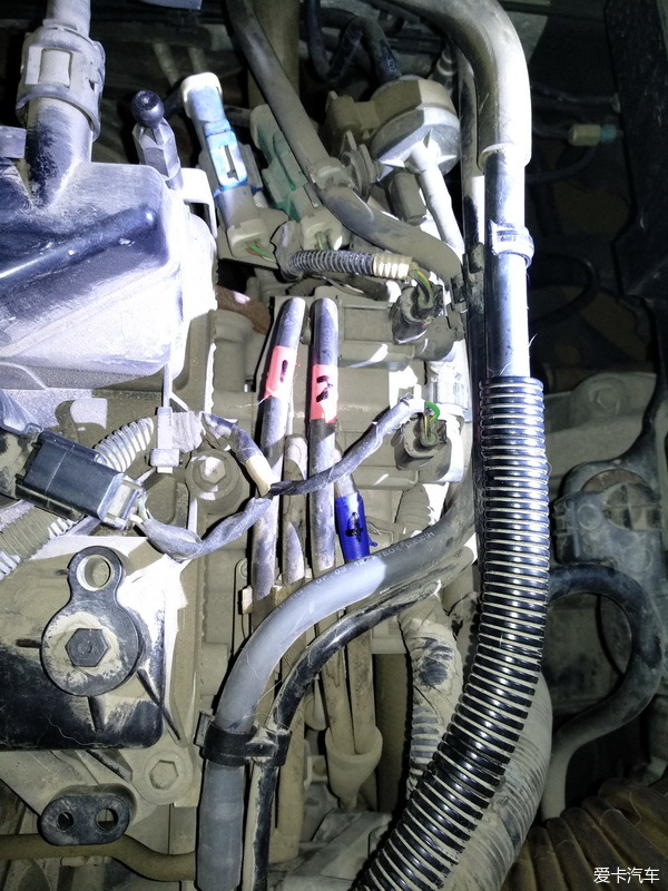

年过40,记性不好,先给四个管子做个记号。
提示:
1、拆真空管时,别用蛮力,先用平口螺丝刀或指甲在管口一周挑一下再慢慢一边摇动一边拔出。(群里有兄弟用力拔断先例)
2、电线插头也有锁扣,要捏紧上部弹片,下部扣子才会松开,然后慢慢一边摇动一边拔出。
接下来就是拆四个梅花螺丝,两只手配合悠着点,别掉落到机舱,找起来麻烦。
为了仔细操作,这里不拍照了。换上新的,插上真空管,上好螺丝。
关于真空管卡座卡扣拆卸问题,如图红圈所示:
真空管卡座上部卡住四根真空管,下部卡扣插在这个红圈中,拆卸的时候,要翻过来,用尖嘴钳夹住倒扣后慢慢推出来,我的用力过猛,直接夹断了,估计也是塑料老化问题。后面只能用自锁带穿到这个孔中锁紧。

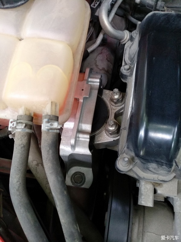

顺便擦拭一下机舱
再看看一个月前刚换的机脚,貌似没啥变化。
