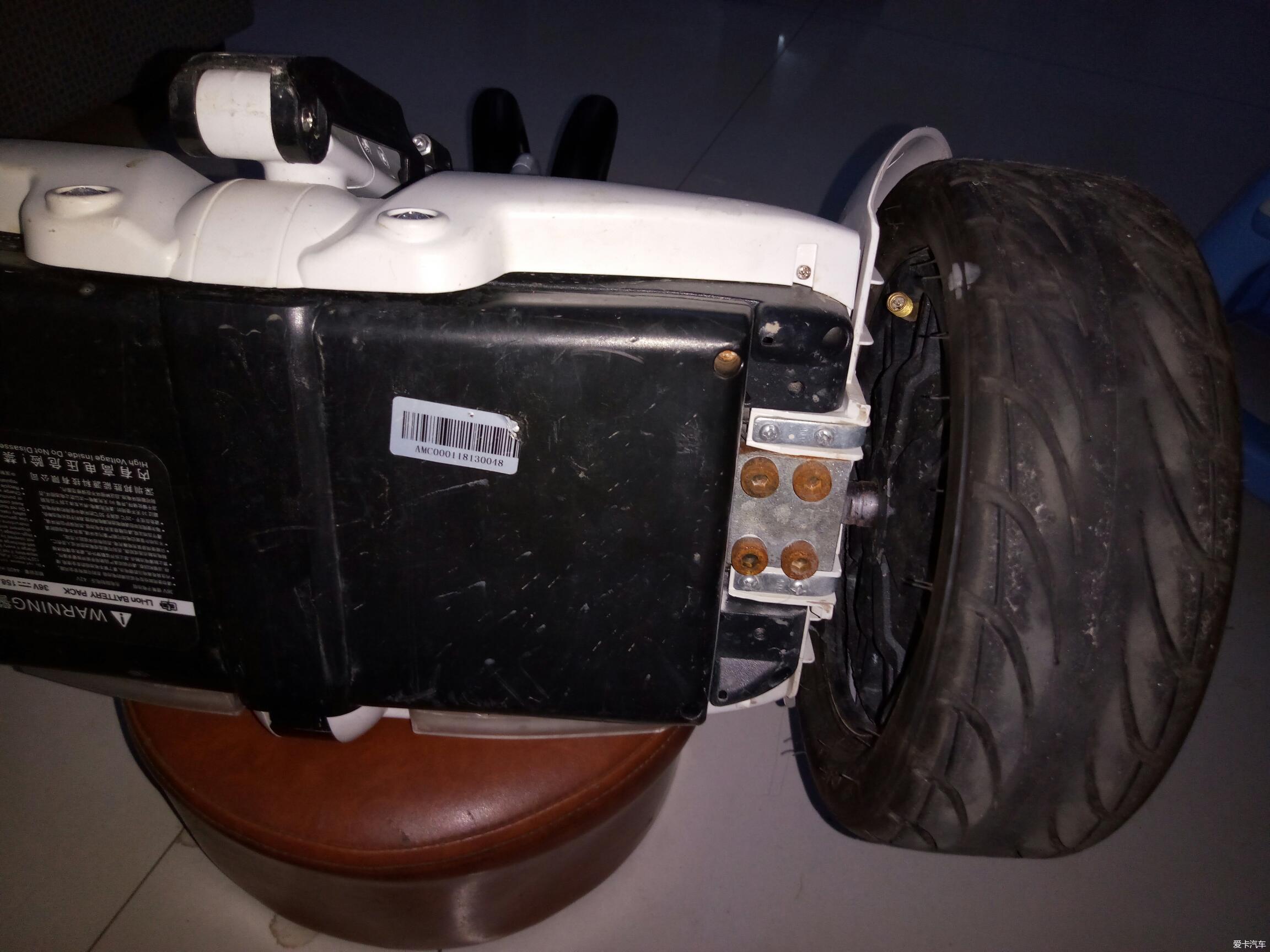

孩子们现在的生活真是越来越好了,平时就爱玩平衡车,不过有一次我感觉平衡车的轮胎气有点小,打的足了些,结果气压太大,给炸开了(轮毂边是尼龙的),轮子也报废了。从正规网站定制了一个原厂电机。原厂的就是不错啥都不用操心(电压,接口都是一样的)。
这是炸开的边

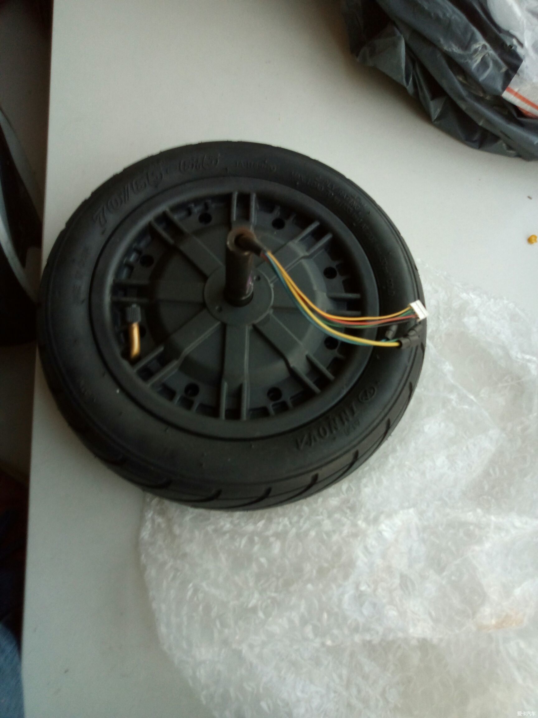

新到的电机轮子

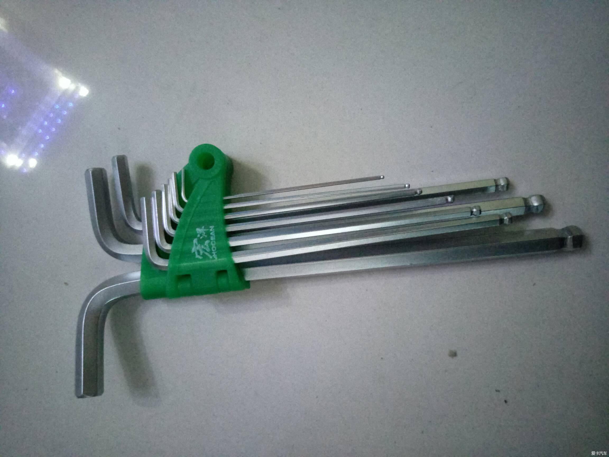

需要内六角扳手
先把电池拆下来,就四个角的螺丝
这是电池,做工很好

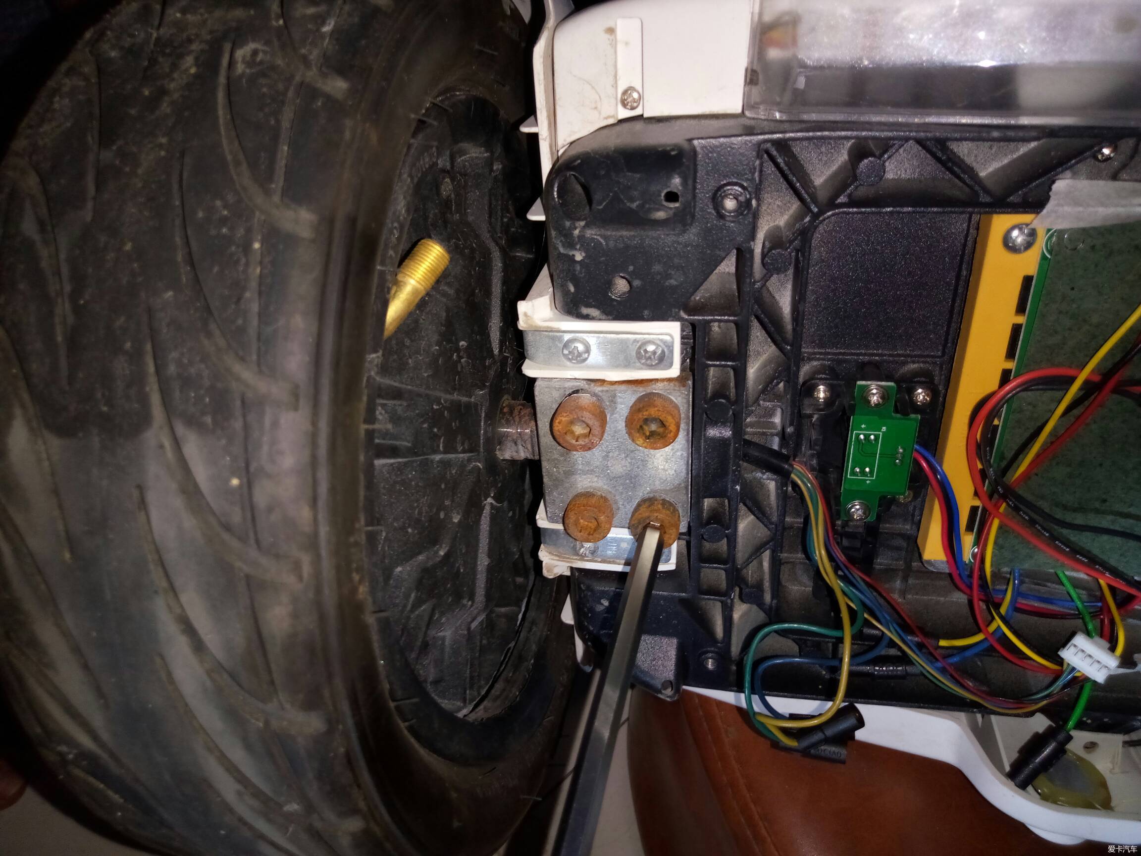

需要拆这边

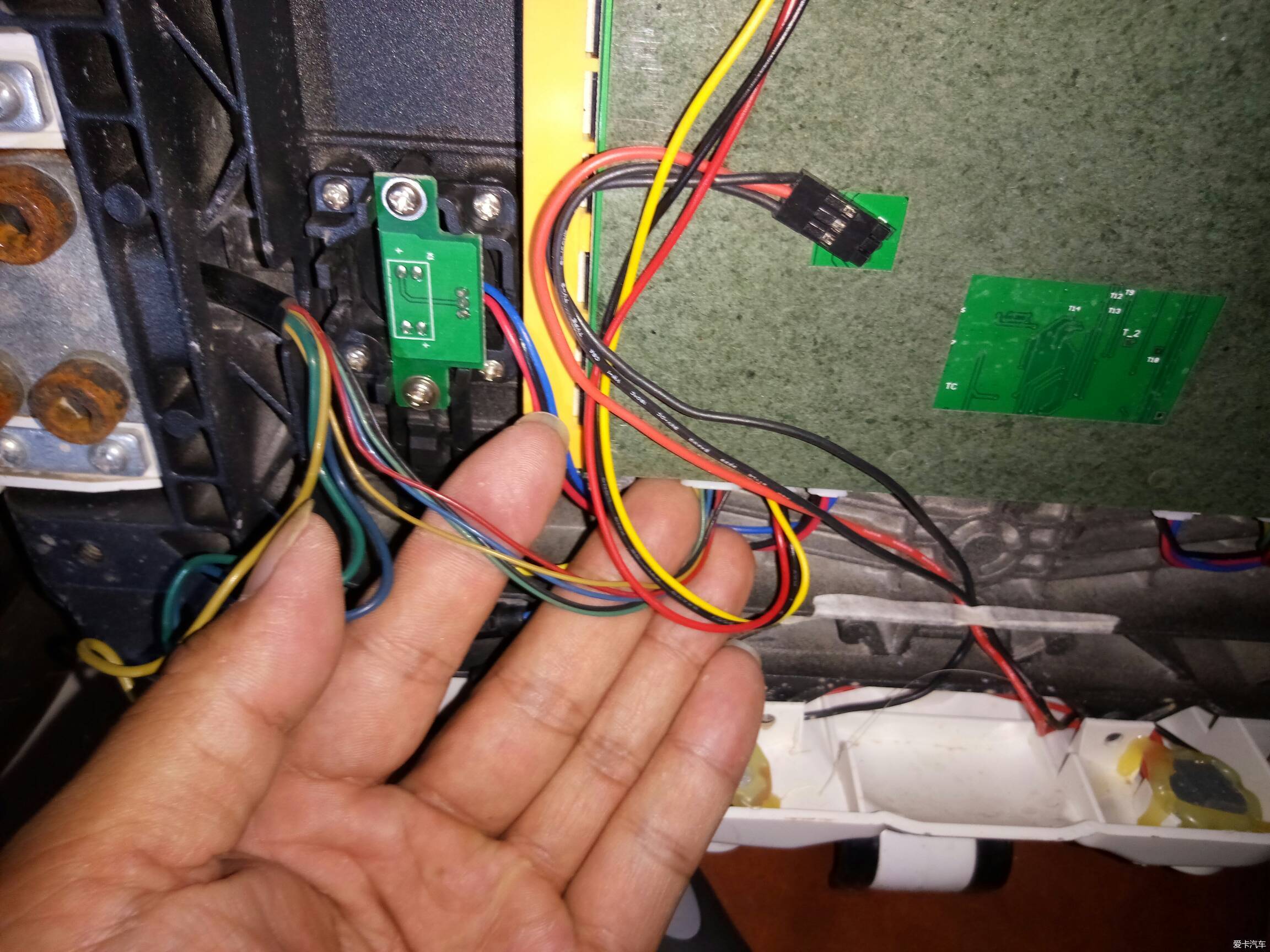

把三个黑色的接头拔开
很方便,防水的
还有五色线的信号线,傻瓜接口

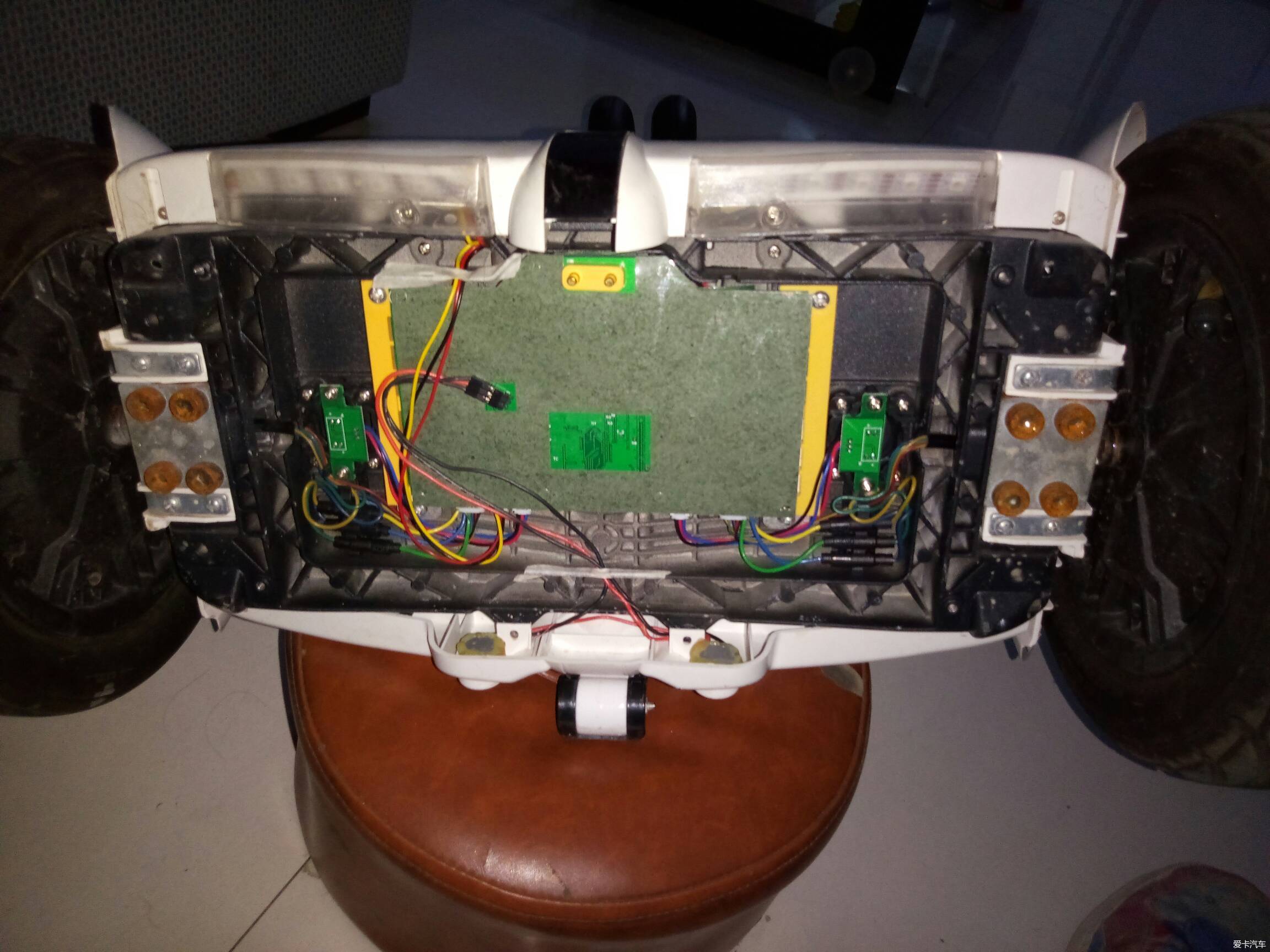

内六角扳手卸下四个螺丝就下来了

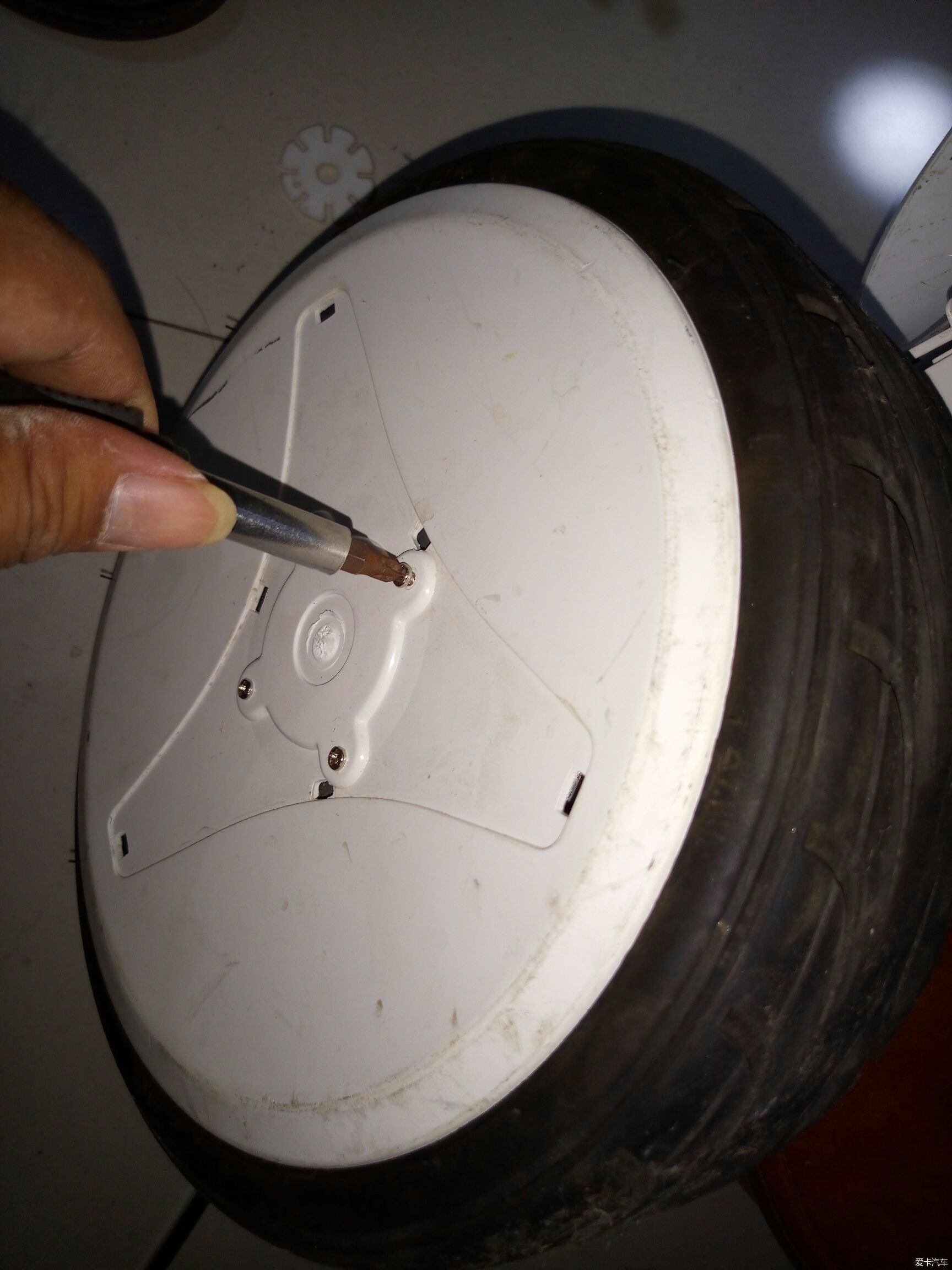

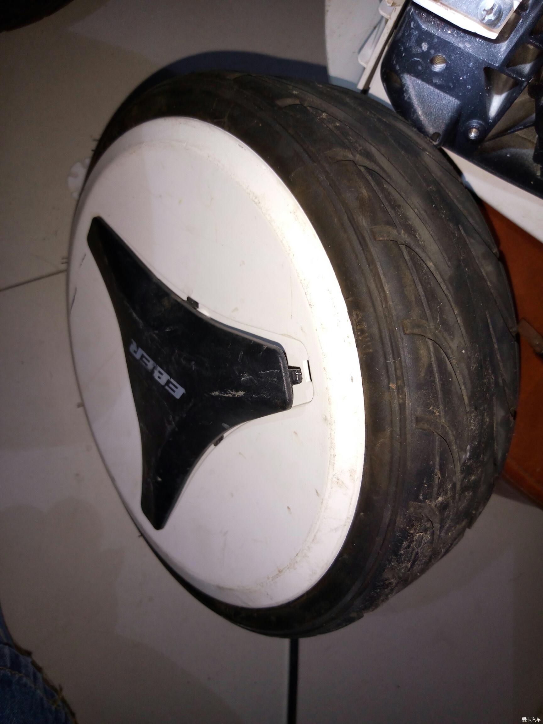

把装饰盖拆下来
就是这样的了
两个一样的

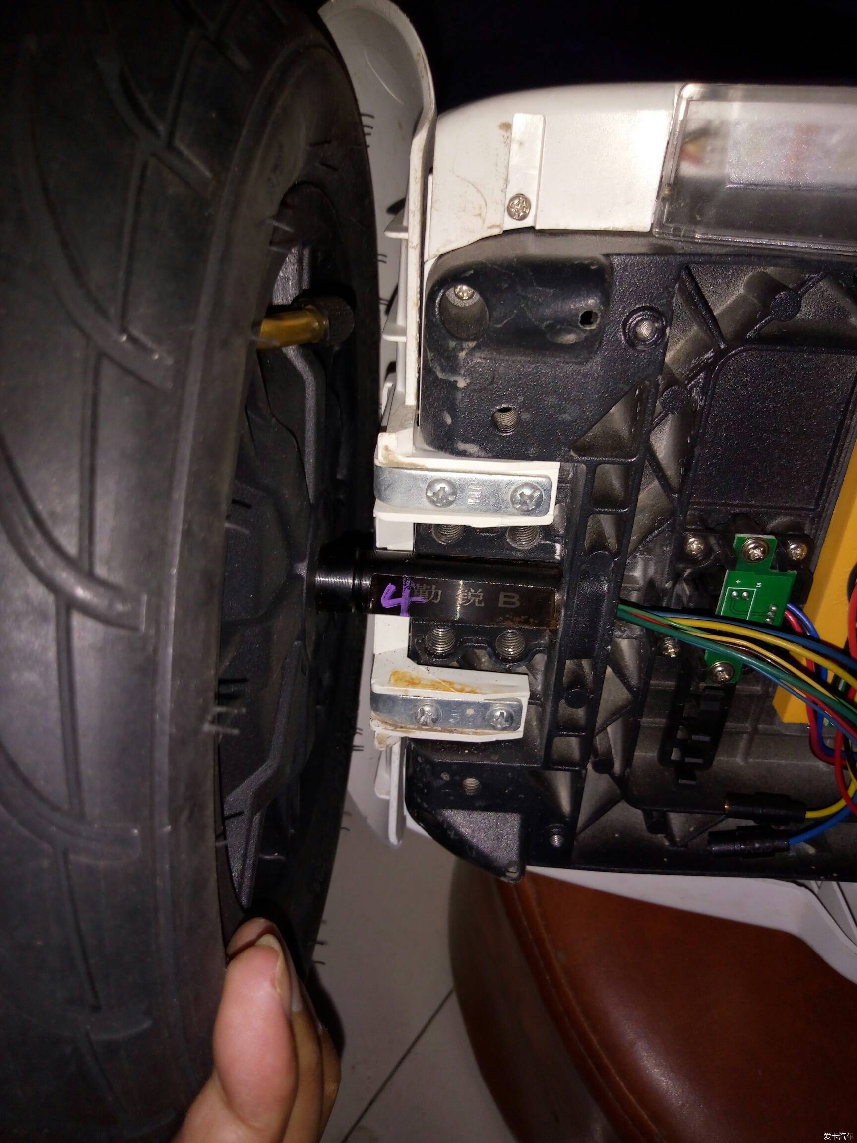

对齐接口,开装
拧好螺丝,把接口插上就可以了
白色的是密封条,按着两个铜接头装就可以
注意手指这,是电源插口,要找把这从下面往上装上去,才能往里上螺丝
打开电源,完美。。。
