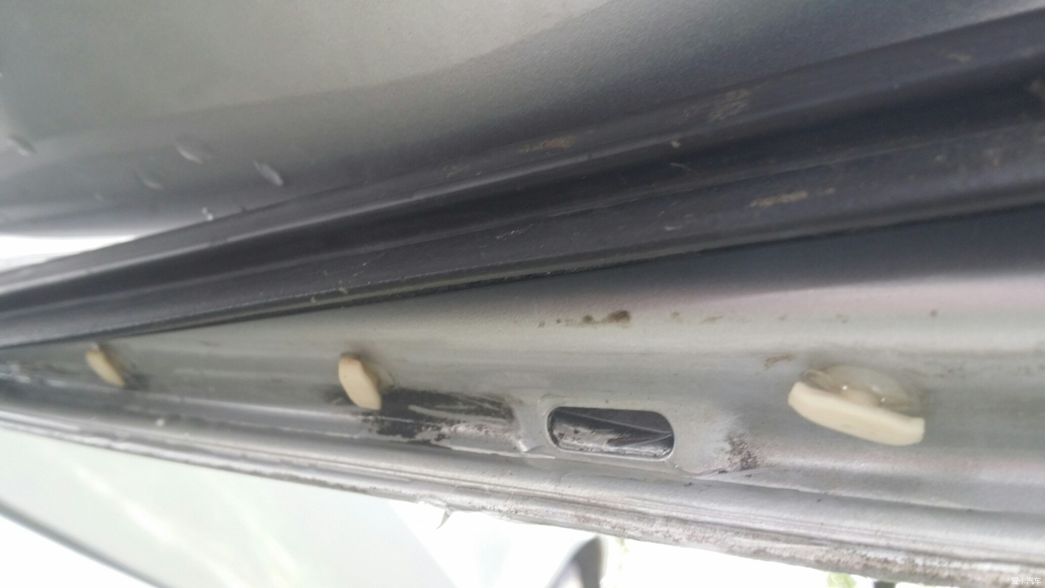

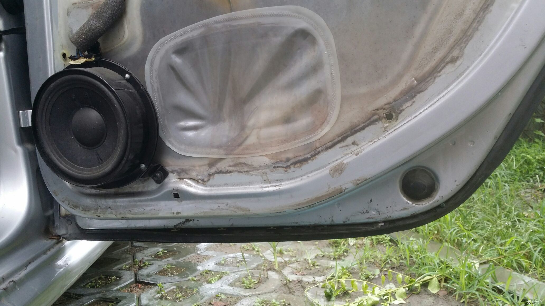

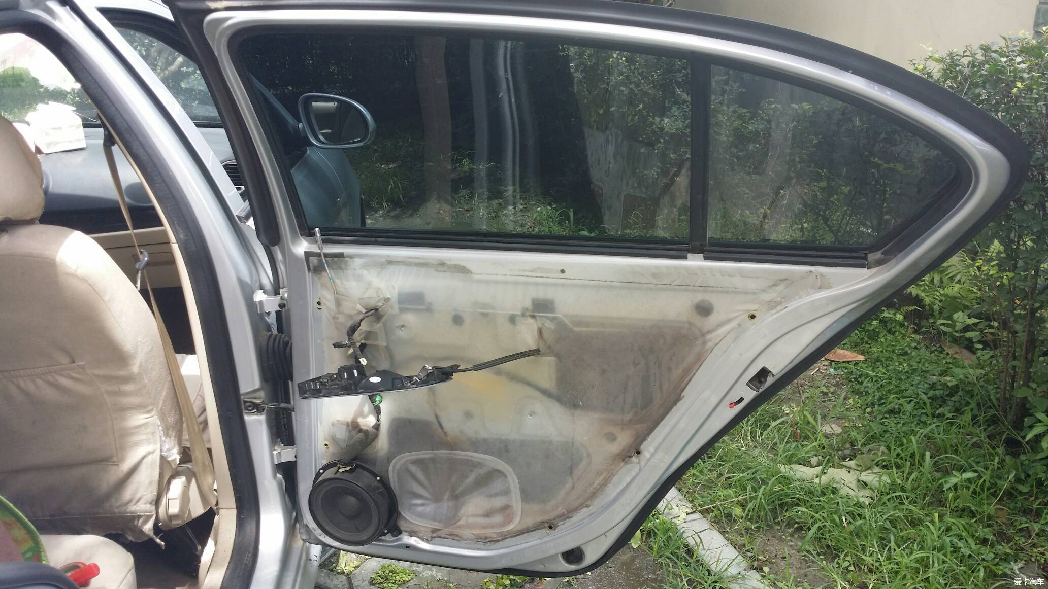

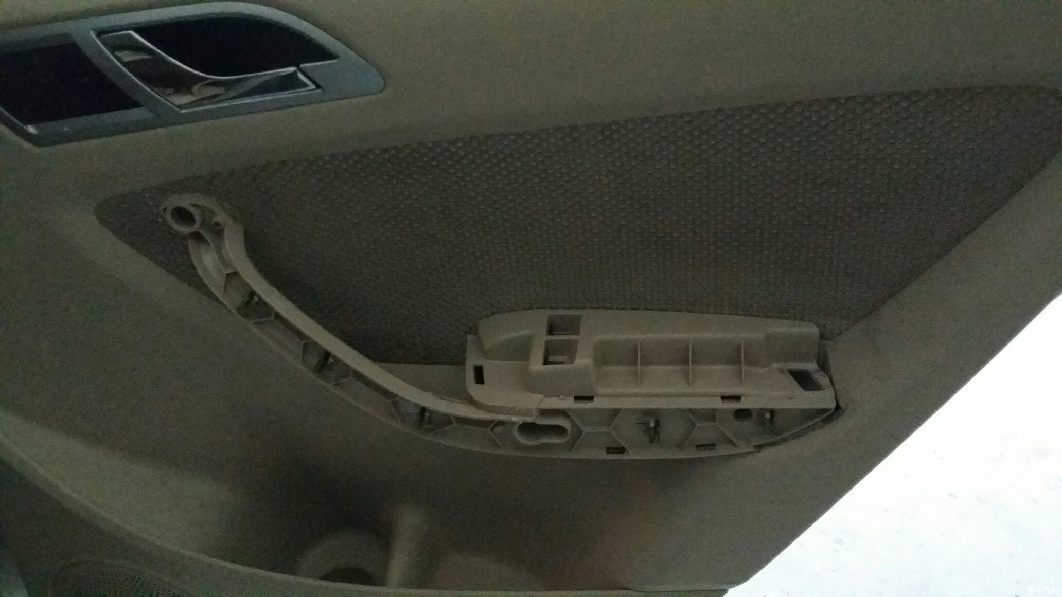

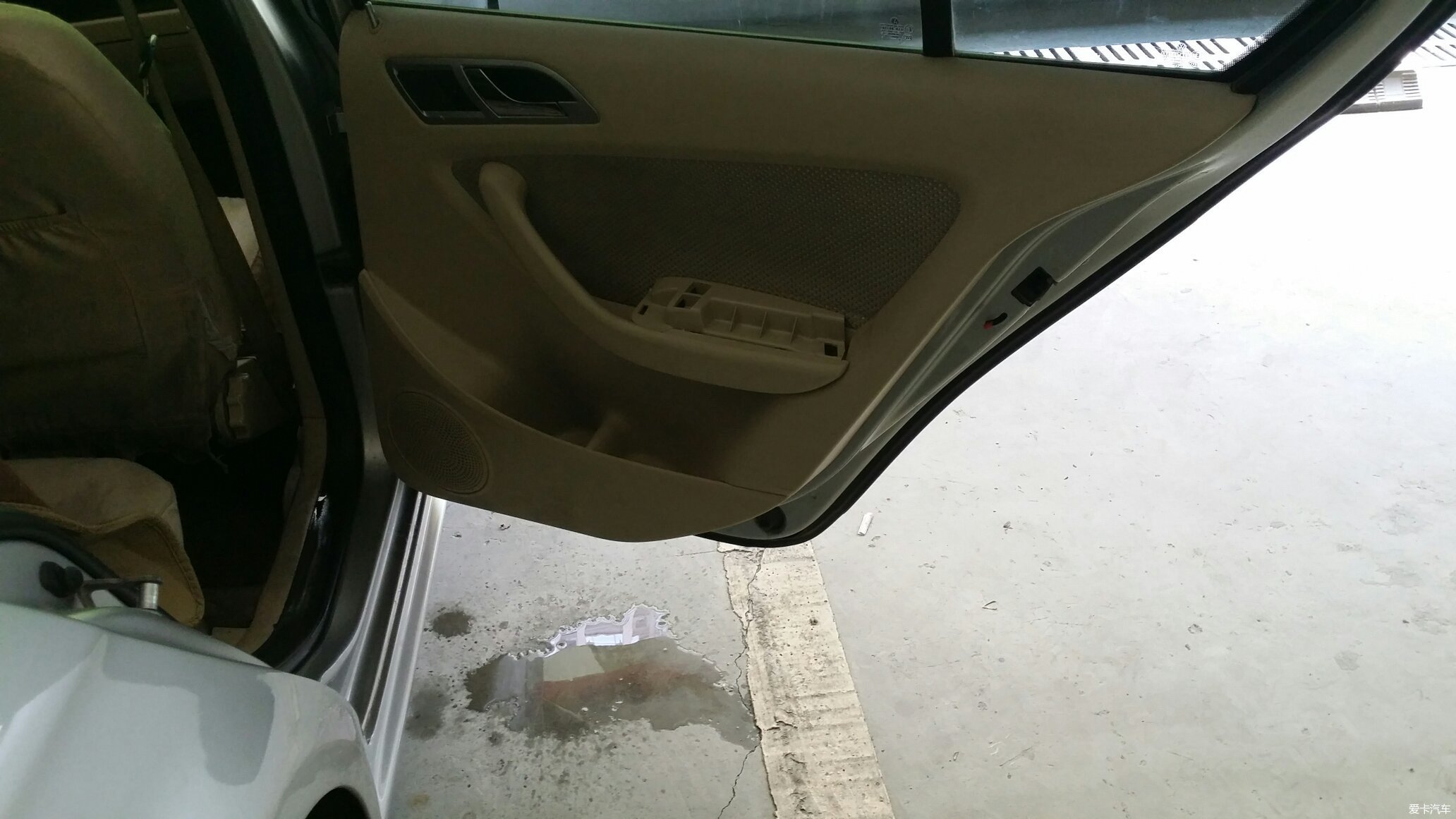

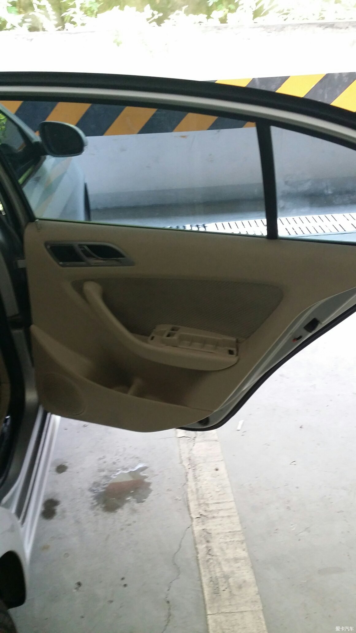

后左侧地垫一直都是湿的,有几个月了。进论坛才知道是门进水了。摇动左侧门,下方不断流水,还可以听见水声。这今天有空就拆开左侧门,看见车门里的防水膜是完整的,拆开车门的密封条,才发现密封条上泥沙很多,把车门中下面的2个出水孔完全給堵住了,造成门框里的水没法及时排出,而是积满后从门框上面流出,从而造成溢满后多数的水流进了车里。清洗了车门密封条,顺便把车门也大洗了一次。
摇动车门流水不断,还可以听见门框里面的水声
拆门
已经拆出了的门
被泥沙堵塞了的出水孔
密封条上泥沙很多
清洗后的出水孔

把密封条挡住排水口的位置剪掉一小块,露出排水口。   最好把四个防水膜都拆开,把里面积的泥掏干冲净。

引用 钉子牛 于 2018-07-31 12:53:01 发表的回复
好的,非常好的意见,谢谢
看晚霞明月
来自 爱卡Android版 发表于 2018-08-02 07:30    IP属地:未知
这是个好建议
