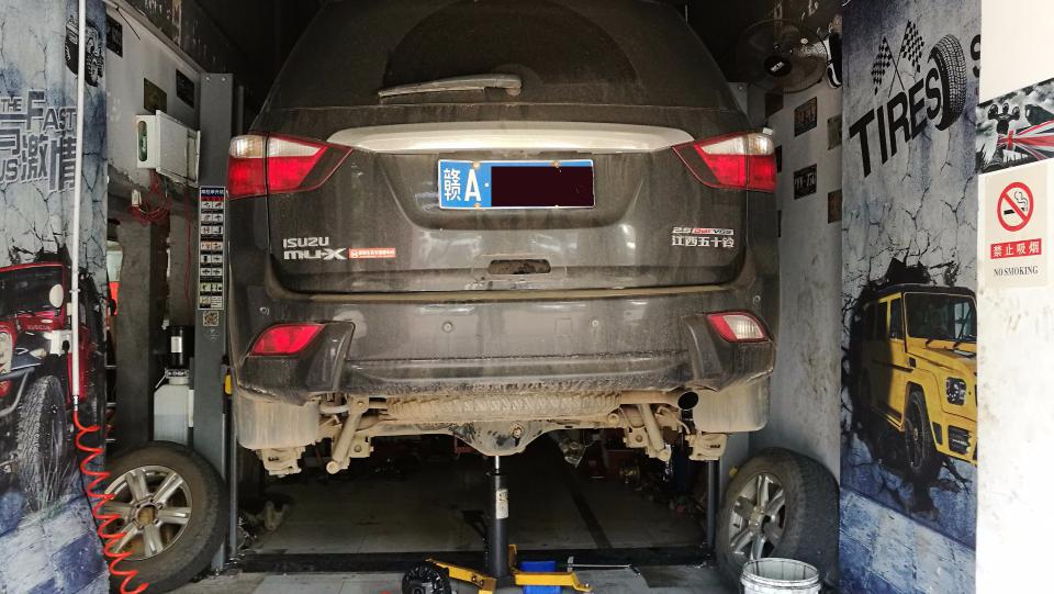

爱车上架了,等待开刀
轮胎拆掉

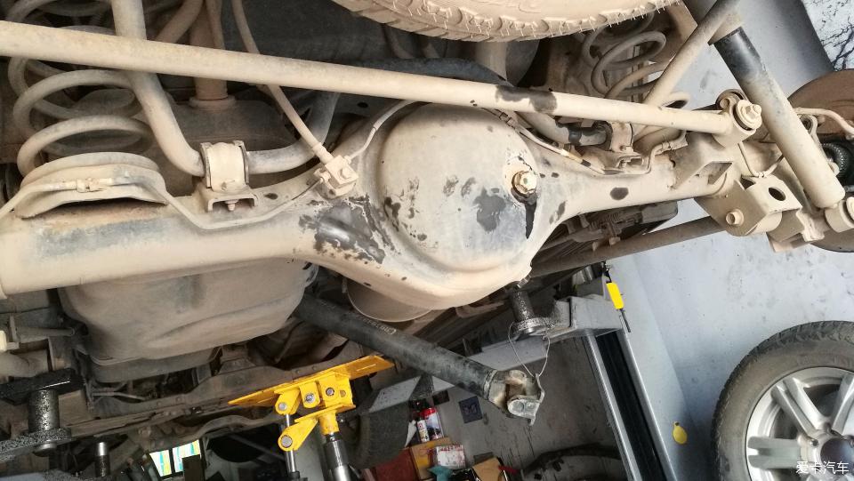

传动轴拆掉

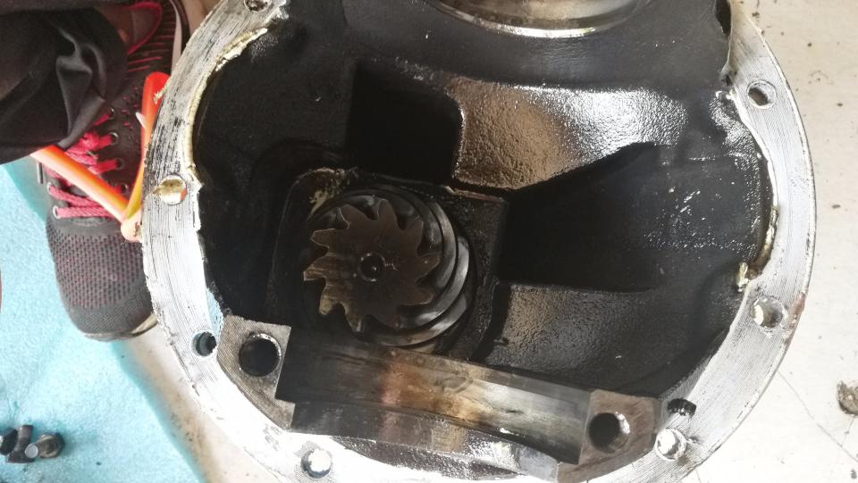

后桥包,差速器就在里面了,继续拆

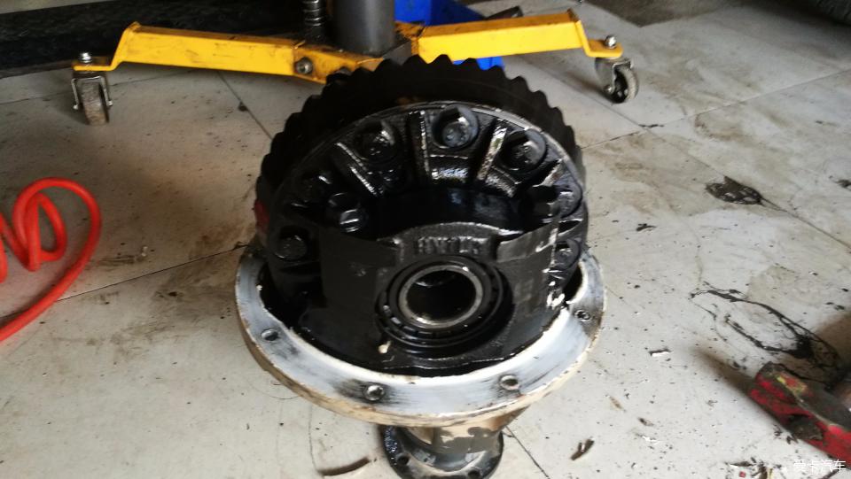

差速器就放在这里,把他拿出来,过程废了点劲,原厂胶打的很牢
主减速器拆下来了
盆角齿一览无遗

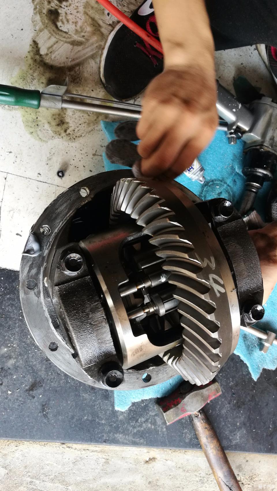

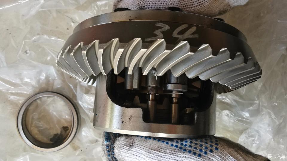

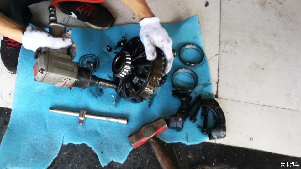

把盆齿拆下来,两侧轴承拔出来

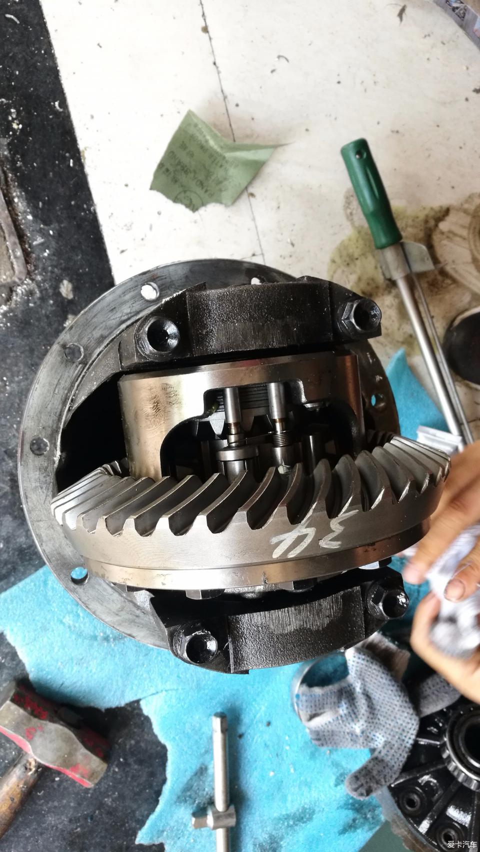

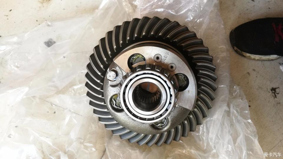

盆齿装在差速锁上

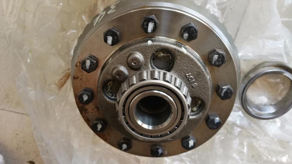

差速器轴承敲上去
按拆解顺序复原
螺栓加力,再把主减速器上到后桥包,打完收工,小二腿低调升级经测试出去玩玩还有有点效果的,下回对其他部位也升升级。
