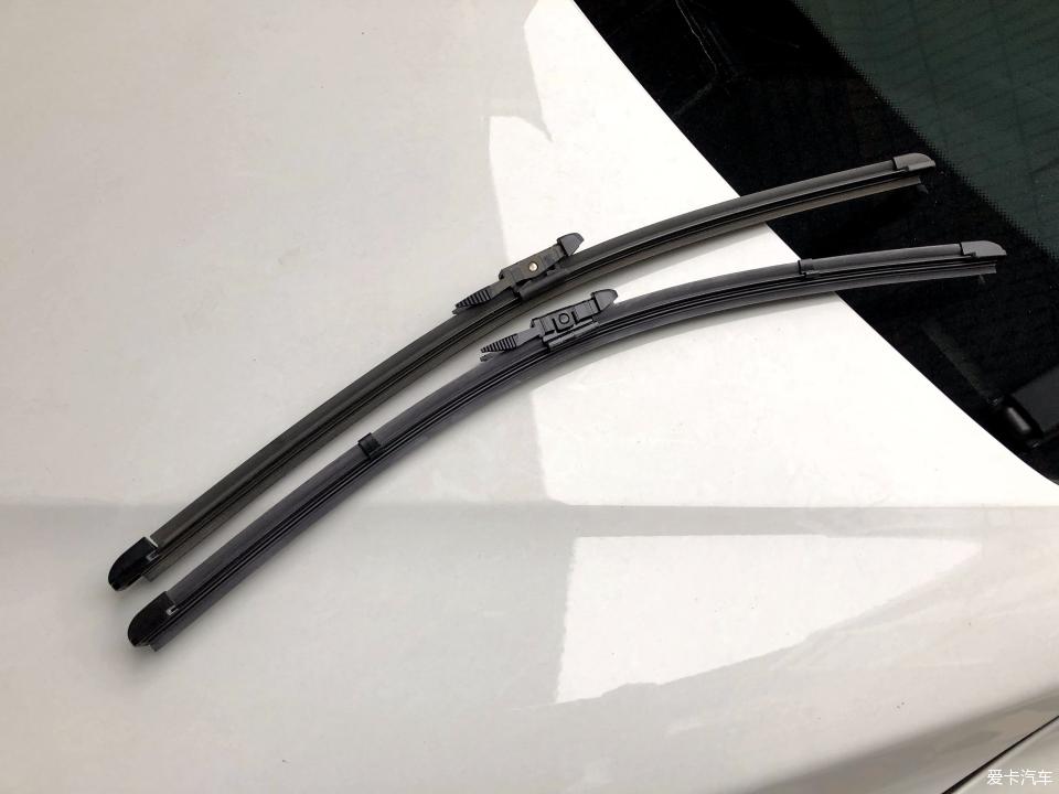

更换前的新旧对比!bmw3系的两边的雨刷器的大小是不一样的

让我们看一下更换的过程,3系的就是插槽样式的,还有的车型是U型的接口,所以你购买的时候一定要问清楚,这个3系的样式比较简单的,两边轻轻按压就可以哦更换了。 按住下面的就可以了,如图所示
新老的对比,时间长了确实就容易胶条的老化,雨刮就挂不干净了。尤其是下雨的时候水渍会比较大。
更换不走介绍1:按住这个地方。
更换步骤2:插槽的位置
更换步骤3:雨刮条的下方的接口处按压即可更换
步骤4:安装回去,擦口对严实了。
步骤5:扣好了就更换完毕!!
更换完毕!以此类推换第二个就ok
新旧的对比一下吧!!!
看一看接口的样式,谢谢大家!!!
谢谢大家更换完毕,感谢!!希望对大家有帮助!!!
