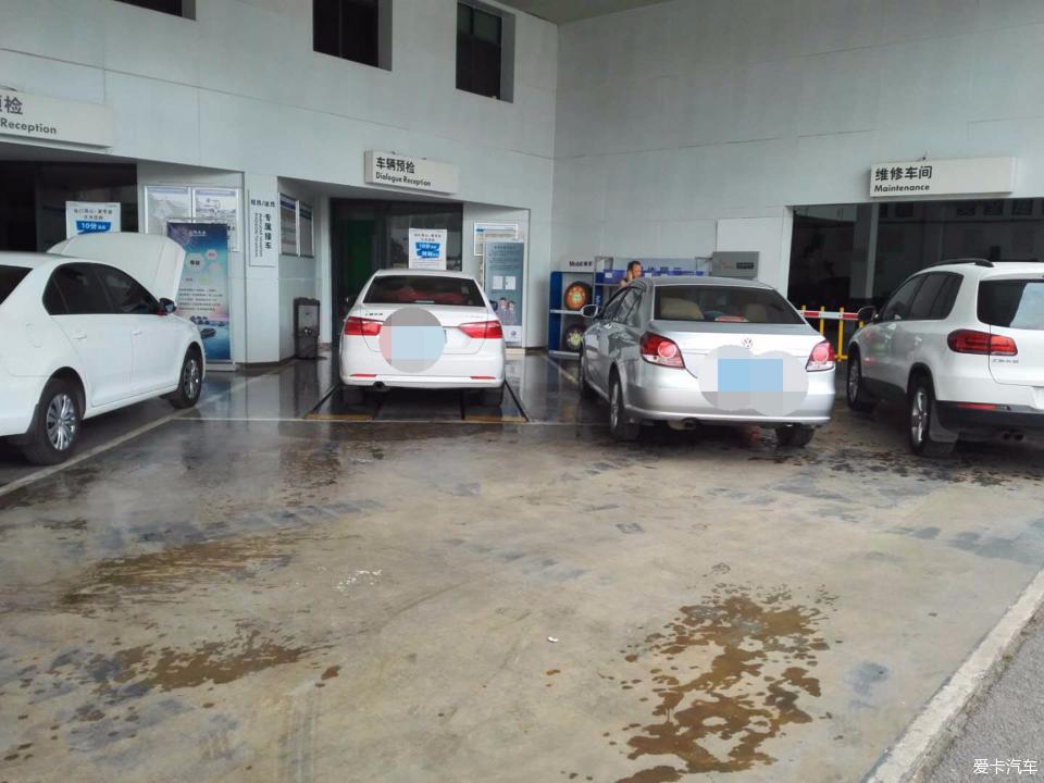

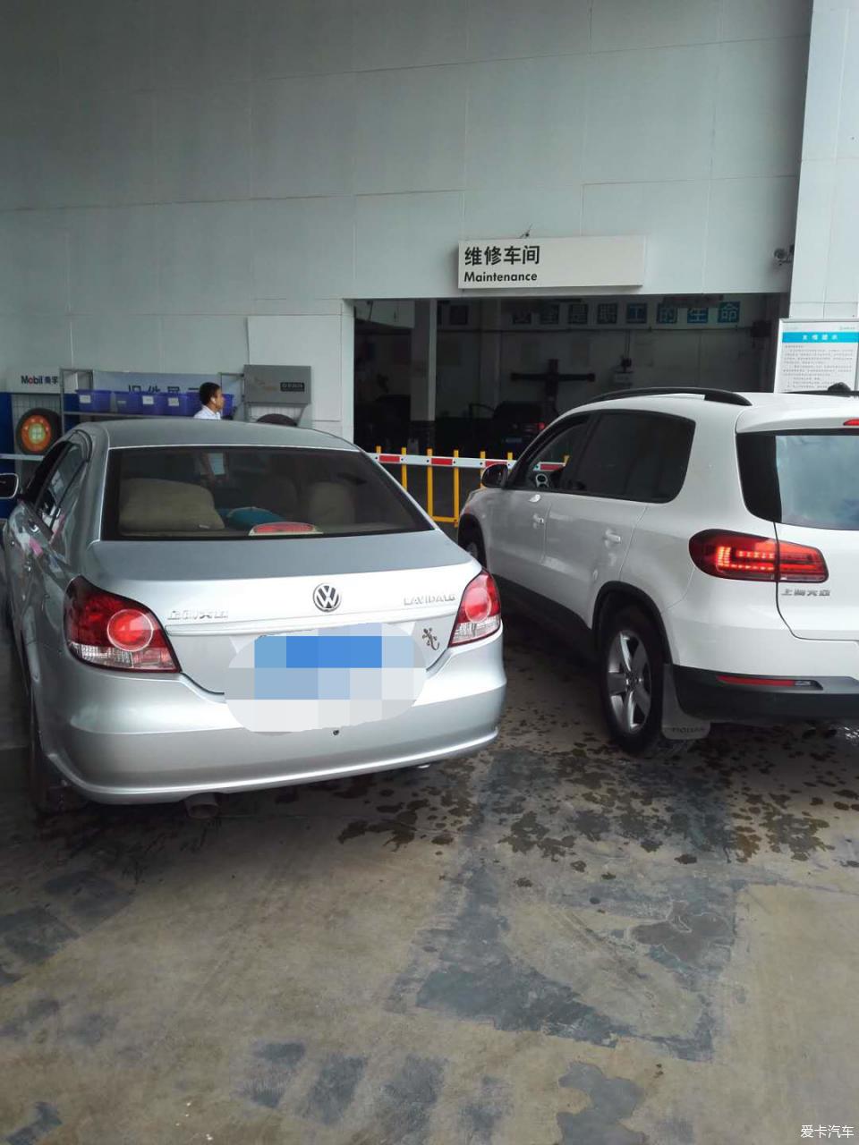

星期六,把车开到4S店,可能是周末,来4S店维修或保养的比较多。

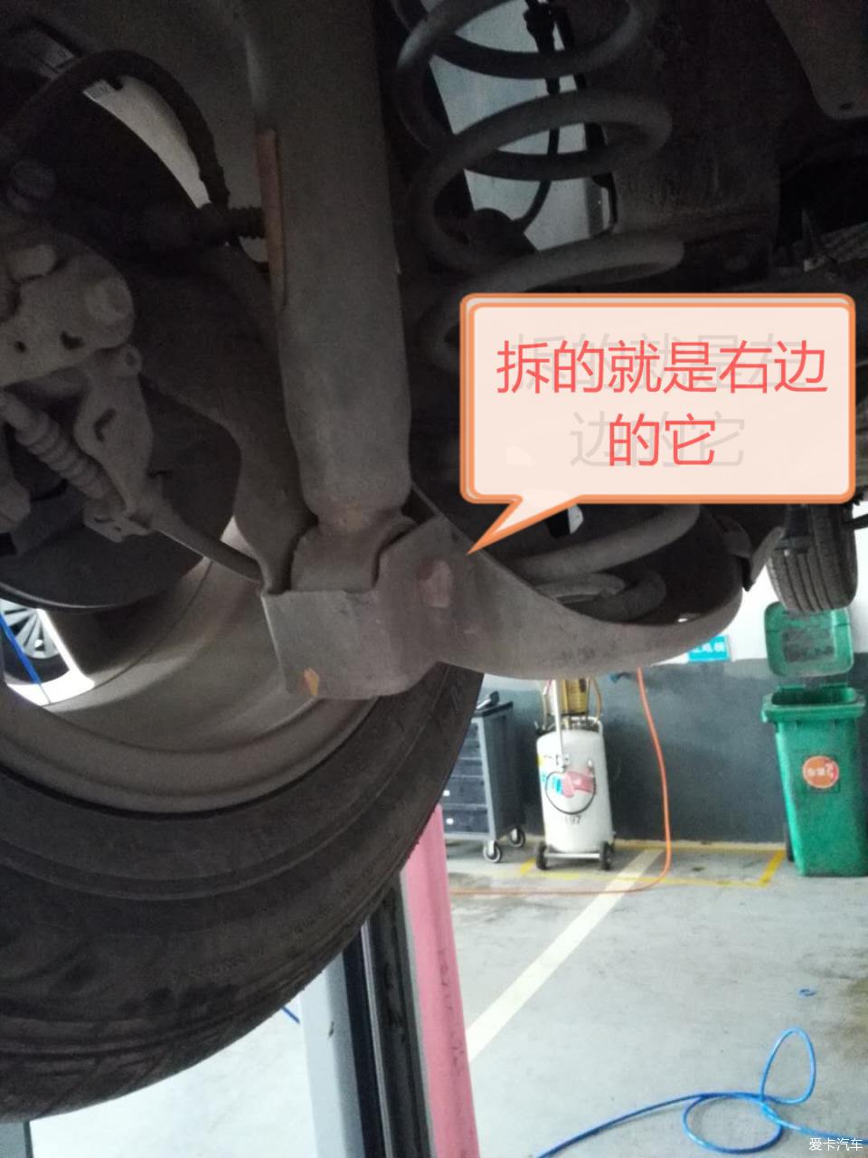

在等了将近一个小时后,终于轮到我的老朗了。跟维修技师说明情况后,他也和我一样先把车的周围检查一遍,在确认没有问题的情况下,果断决定把车用升降机升起来检查底盆。

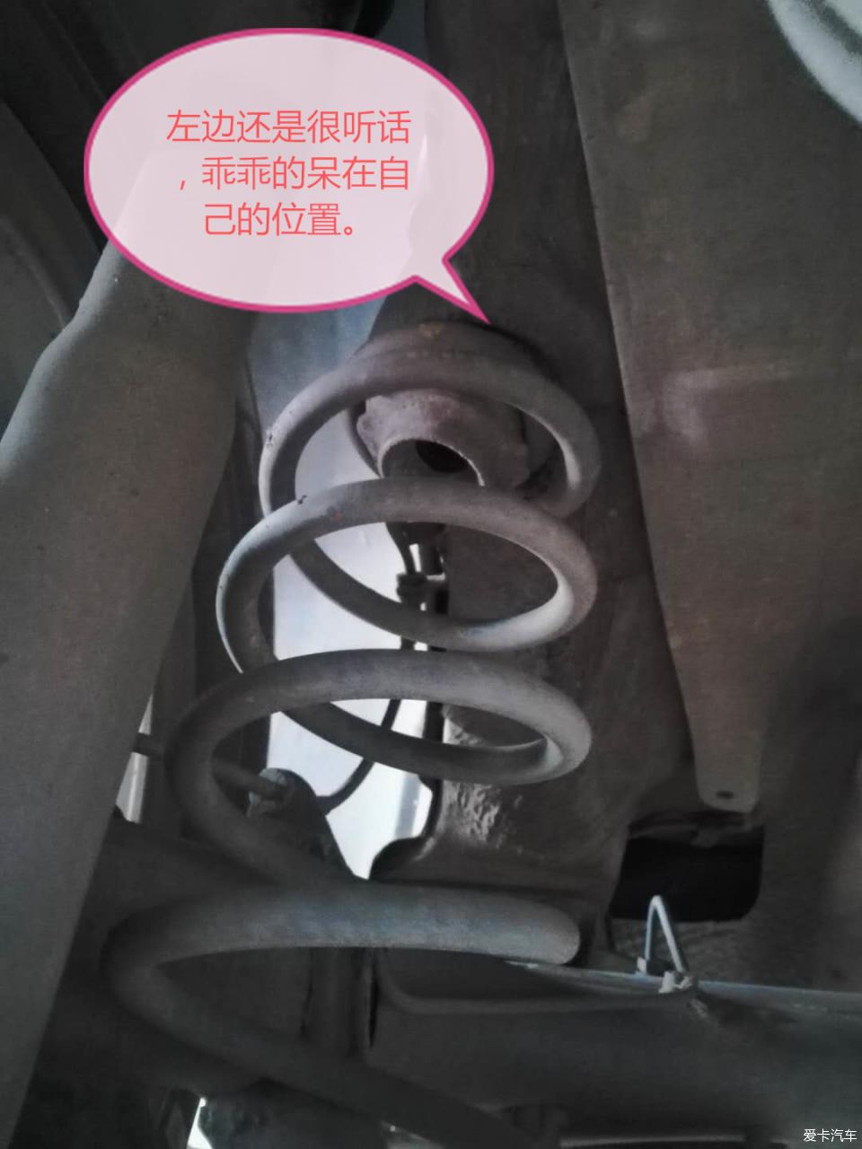

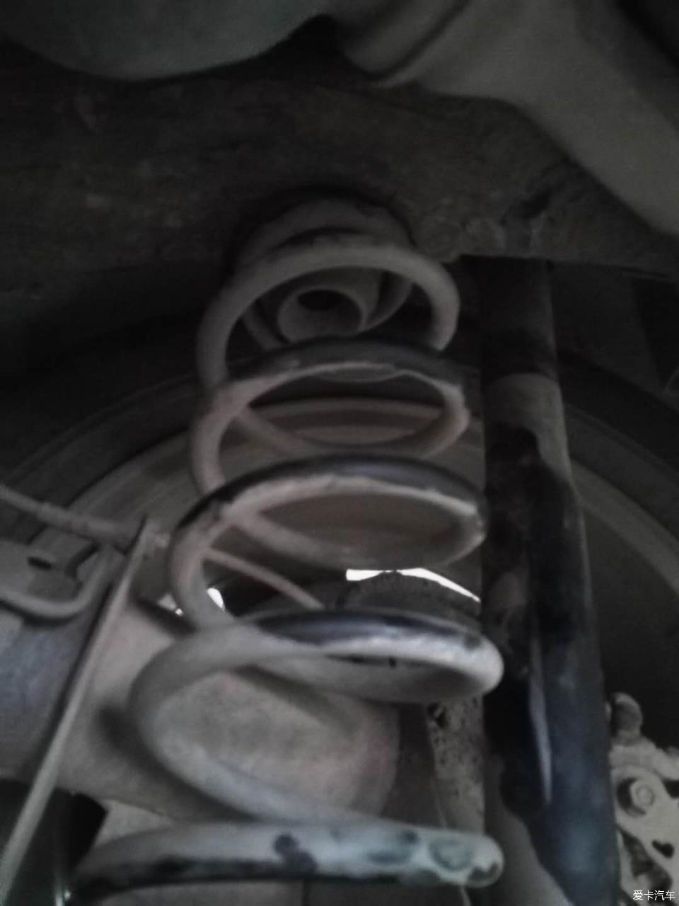

车子升起来,我也和技师钻到车底一起查看,不过我只是凑个热闹,瞧不出什么东西的。好在技师与我不一样,一下子就发现了问题所在--------右后减震弹簧异位了。

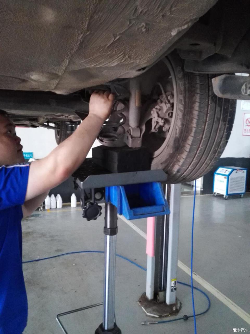

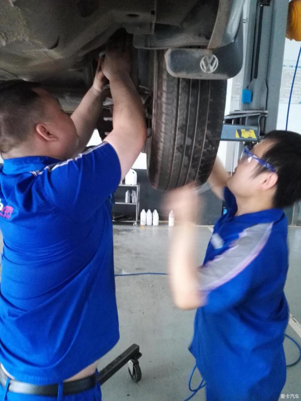

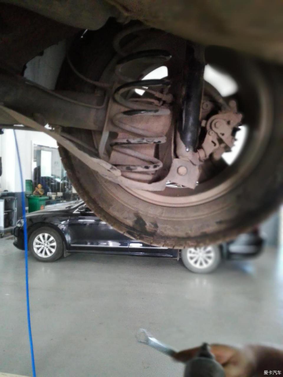

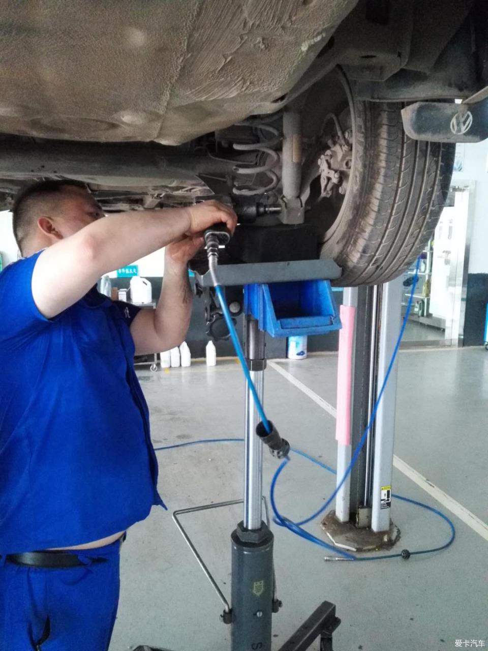

问题查出来了就好办了,接下来就是让这个调皮的小家伙回到自己应该呆的地方去。搬来液压千斤顶,顶住车轴,然后开始拆下螺丝。

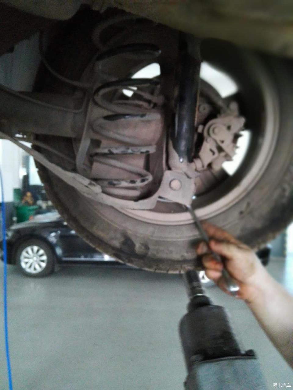

让整个右后轮车轴松弛下来,就开始把弹簧复位。

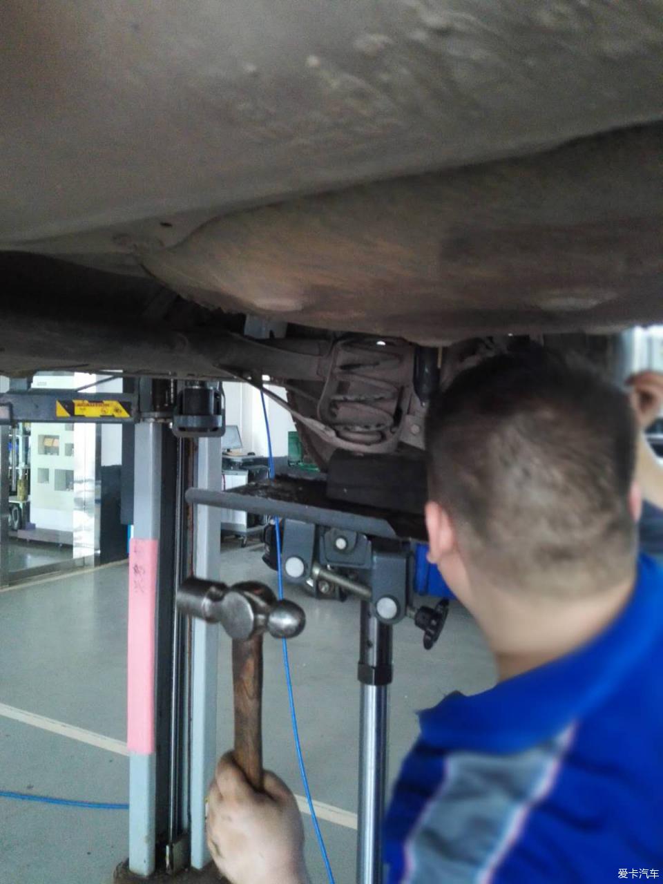

再用千斤顶顶住,把螺丝拧紧。
已经修复好了。

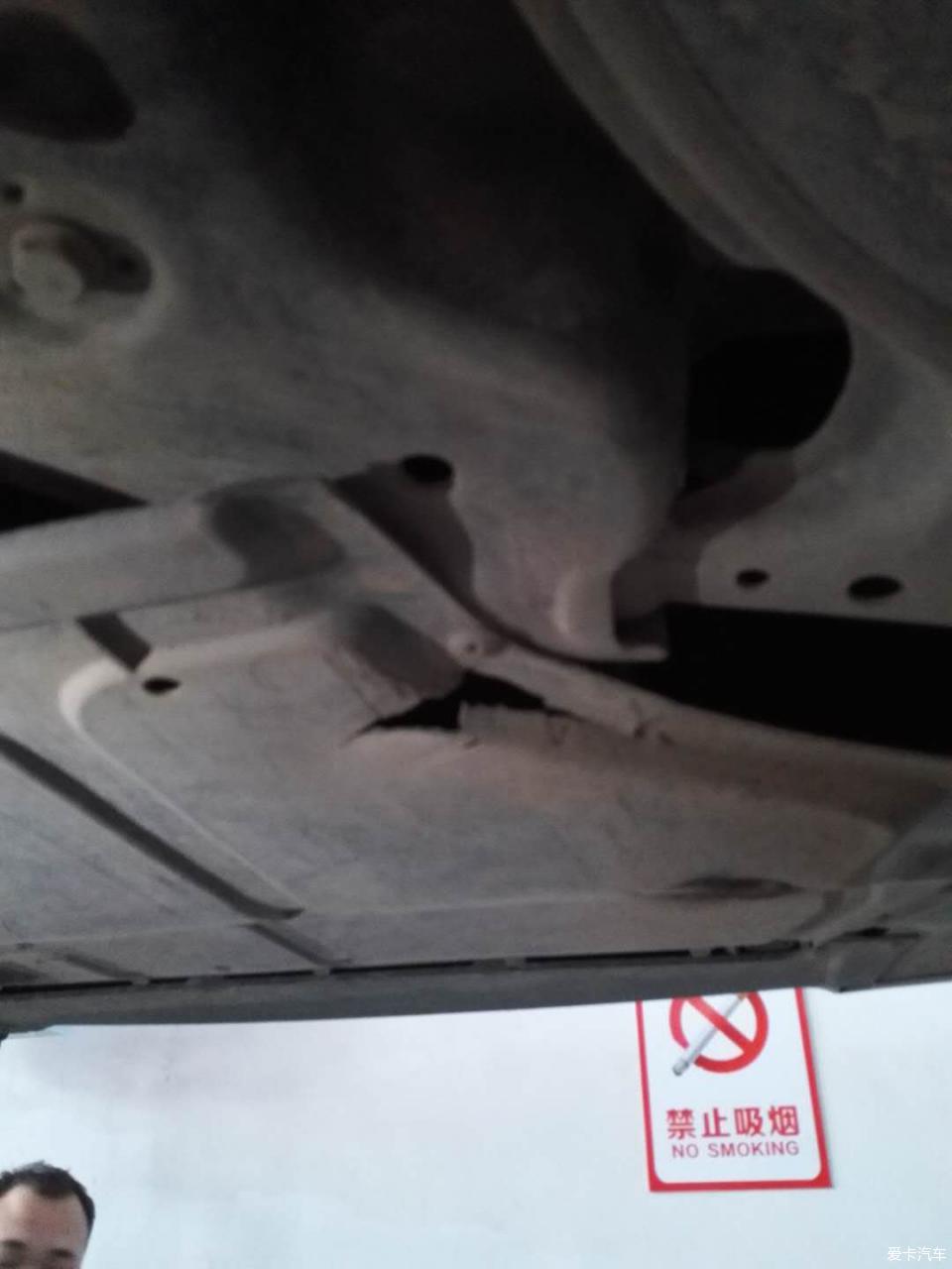

这下后备箱应该可以重归往日的宁静了,这次4S店之行,不仅解决了后备箱异响的问题,我也是有收获的:发现发动机护板出现了两处破损。看来下次要来更换护板了。
