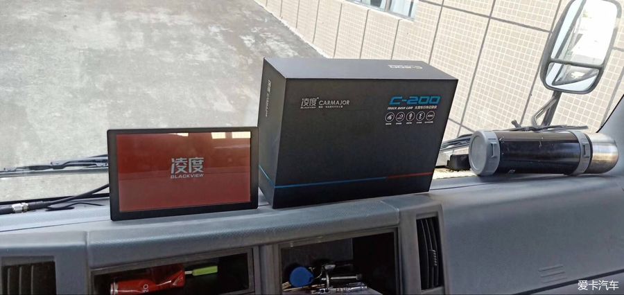

首先需要准备的工具:螺丝刀、胶带、货车版流媒体记录仪、毛巾、打火机等
第一步:检查材料是否齐全
第二步:先在操作台面中间放置好中控屏幕,注意不要影响驾驶员的视线,并按对应接口连接好屏幕接线。为了美观将过长的线材藏在挡板之后。

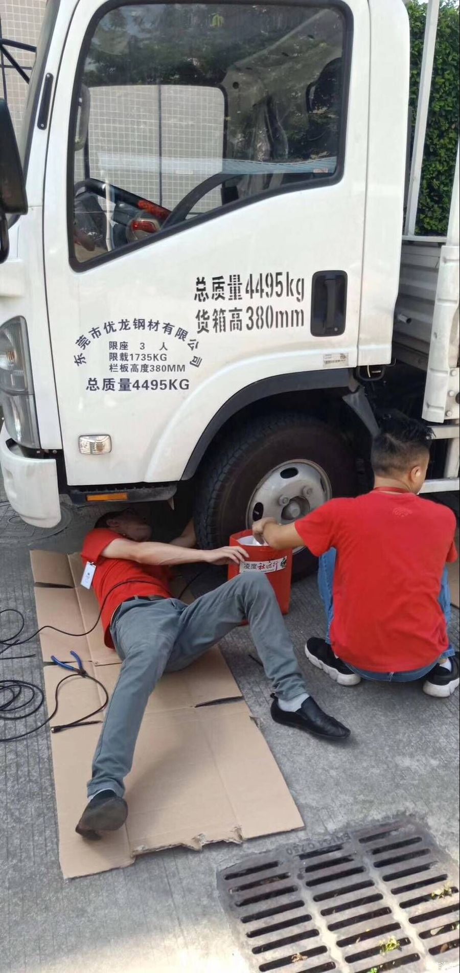

第三步:沿着车尾灯的线,进行后拉布线,平均每隔50CM用一根扎带固定。注意绕开高温区,避免因过热导致线材和设备损坏。
第四步:安装后拉摄像头要注意保持水平,安装位置尽量保持在车尾中部,并调整好角度。重点注意,后拉摄像头挡雨板面需朝上,否则会导致后拉淋湿,从而影响流媒体后视清晰度。
