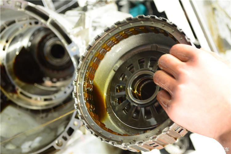

变速箱油泵进行拆卸,油泵拿下后就是个离合器工作的地方了,每个档位都有一组离合器控制,行驶中某一个档位出现故障就要注意啦,可能就是下面的一组离合器坏了。
1挡,离合器A和制动器D;2挡,离合器A和制动器C;3挡,离合器A和离合器B;4挡,离合器A和离合器E;5挡,离合器E和离合器B;6挡,合器E和制动器C。

维修案例:离合器损坏造成车子某一个档位冲,或者闯
维修经过:故障灯亮,提示变速箱故障,维修人员试车检查,发现车在升4挡时闯车现象较为明显,连接变速箱电脑,检测故障确定离合器E打滑。需要拆卸变速箱进行维修。
变速箱机械零件整体拿出
损坏原因:除了离合器E外,其他离合器都正常,维修人员推测故障可能是泄油有关。油道密封不良油温升高后,油液的张力下降出现泄漏,离合器会因工作油缸的油压过低而打滑电脑检测到故障,故障灯亮提示变速箱故障,并作出自我保护措施。
解决方案:拆下变速箱检查离合器,发现离合器输入轴的铝套过度磨损,动态油道的密封环处漏气严重。更换铝套和动态油道的轴套,再次进行密封试验,漏气现象消失。再次提醒大家,发现问题应及时解决问题才是最明智的做法。
