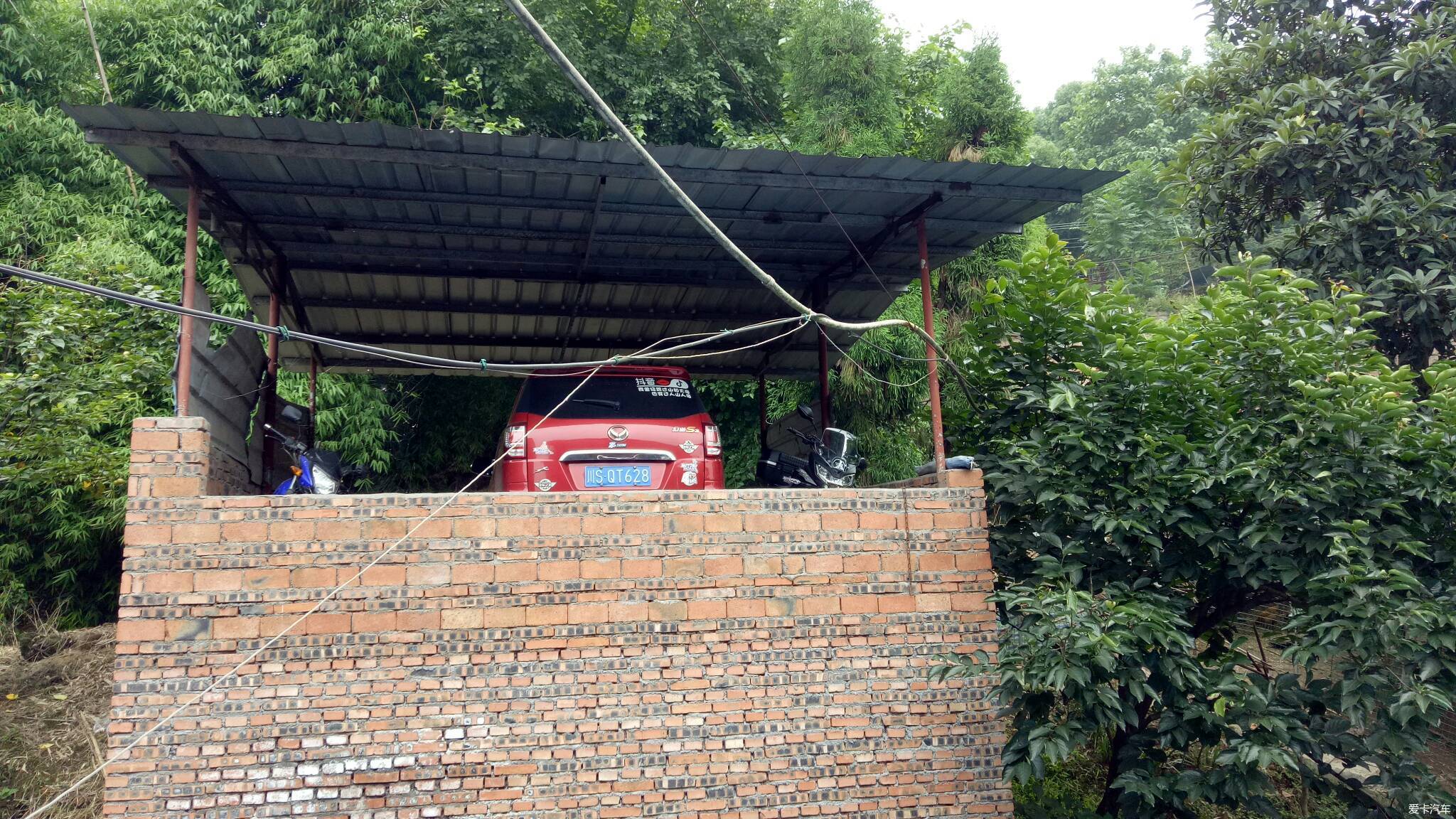

最后把车停入车棚里,防止太阳高温暴晒。
