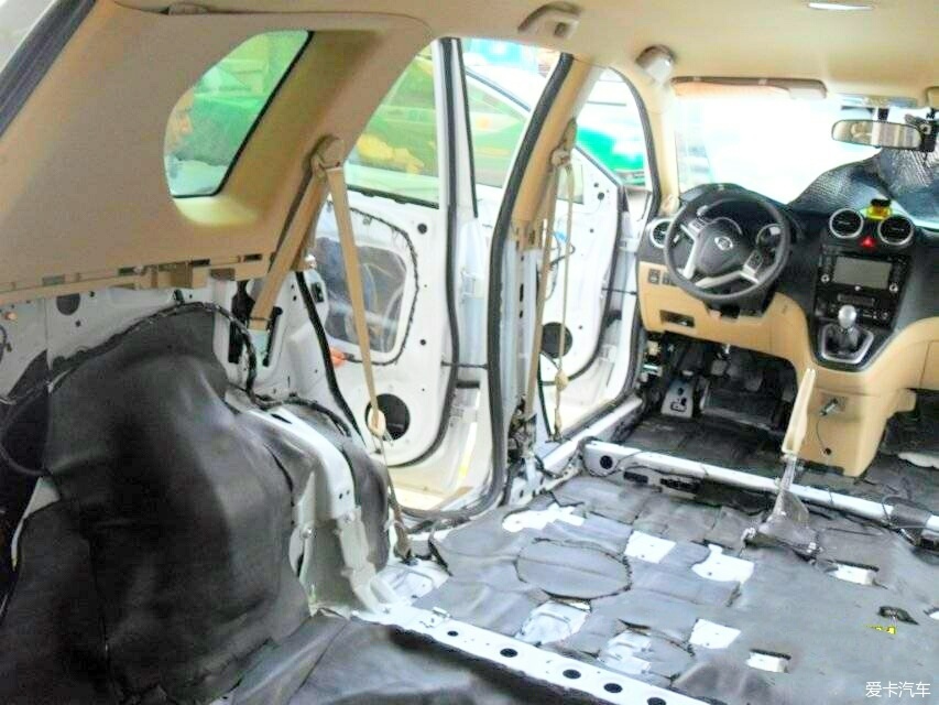

吸音棉剪贴从后备箱开始
说过这是相当于DIY,所以材料也是马云家买的,具体的价钱就不说了,反正不贵
中间座位位置
都是一块块裁剪拼接的
前排座位位置
左后轮位置
又后轮位置
地板贴完后的样子

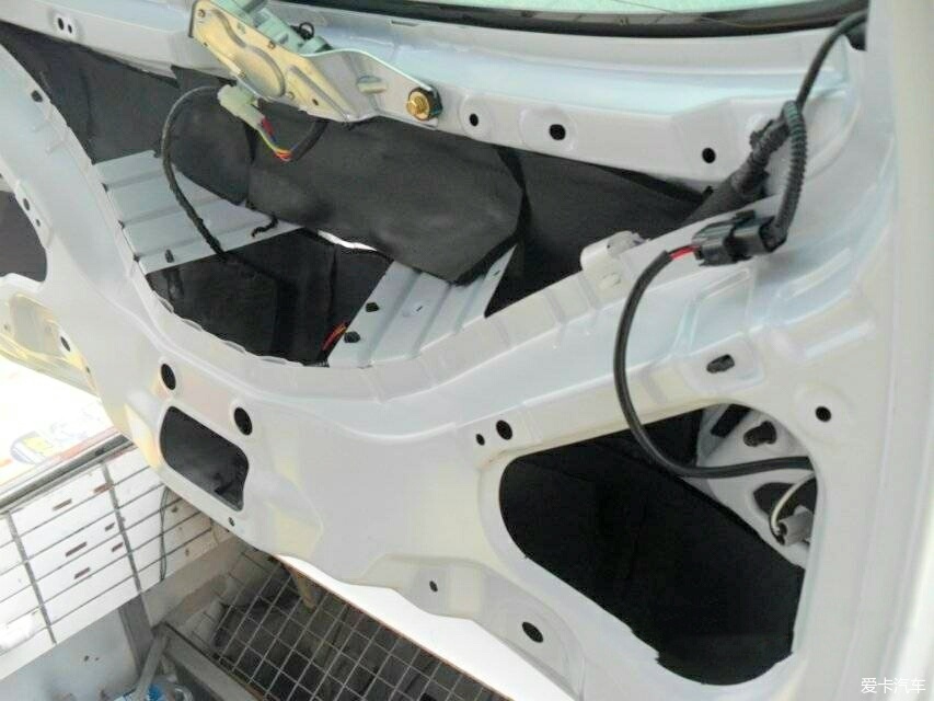

左前门开贴,原车的都是一块薄膜
帖完吸音棉,再把原车的薄膜贴回去

       因为没有贴止震板,再一个就是只做了五个门和车底,总用时才七个小时就搞定,开车回家路上感觉有点胎噪之外,的确路噪减少了,特别从座盘传来声音明显减少,关车门声音也厚实。 整体我个人觉这个隔音没白做,因为是朋友开的维修店,拆装技术还算可以,再一个就是没花多少钱。
