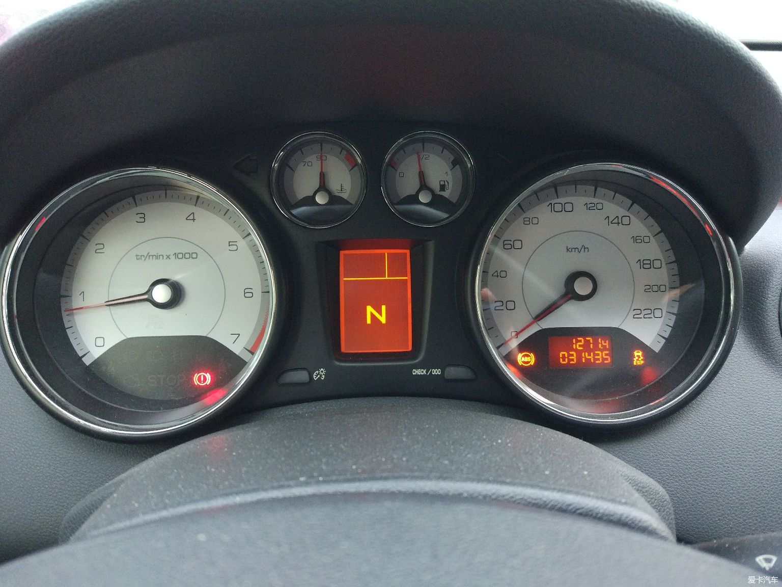

ESP灯亮了咋办
ESP,ABS自己亮了

发表于 2018-04-13 10:11    IP属地:未知
一般是刹车开关问题~~~最好是连诊断仪读错误代码~~~
周末去修理店看看
来自 爱卡Android版 发表于 2018-04-24 09:28    IP属地:未知
换了刹车开关120。jd价格70。动手能力强的卡友可以参考
发表于 2018-04-24 09:41    IP属地:未知
拆开用高压空气吹一下就好,零成本

引用 ytsunwj 于 2018-04-24 09:41:49 发表的回复
拆开用高压空气吹一下就好,零成本
水蒸气导致电路失灵?还是氧化?

引用 uruzu7 于 18-04-24 10:04 发表的回复
水蒸气导致电路失灵?还是氧化?
都不是,铜触点摩擦产生粉末,导致电导异常

引用 ytsunwj 于 2018-04-24 10:19:13 发表的回复
换言之,就是未必一定要换这刹车开关,除非实在不行了再换对吧

来自 爱卡Android版 发表于 2018-04-24 13:18    IP属地:未知
厉害了,我觉得也是可以修,因为警告灯并不是一直亮。应该只是接触不良。
