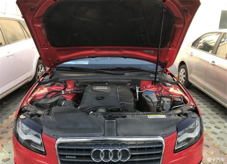

十几万公里的车了,发动机仓还算干净吧
发表于 2018-03-25 10:12    IP属地:未知

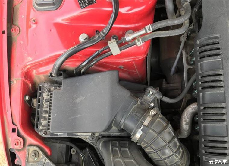

滤芯的位置,六颗螺丝,一目了然。
发表于 2018-03-25 10:13    IP属地:未知

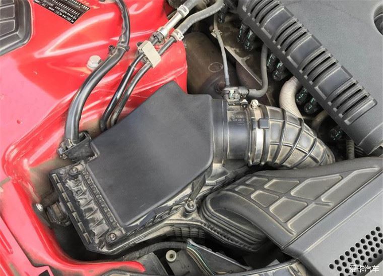

换个角度

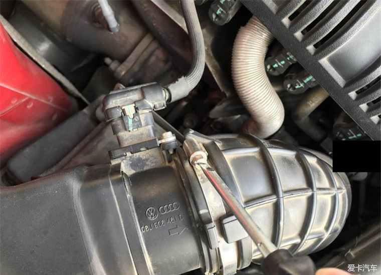

首先把进气管道拆开,拆这个之前记得把周边擦干净,因为这条管道直通发动机的。
松开螺丝,多少需要用一些蛮力。
发表于 2018-03-25 10:14    IP属地:未知

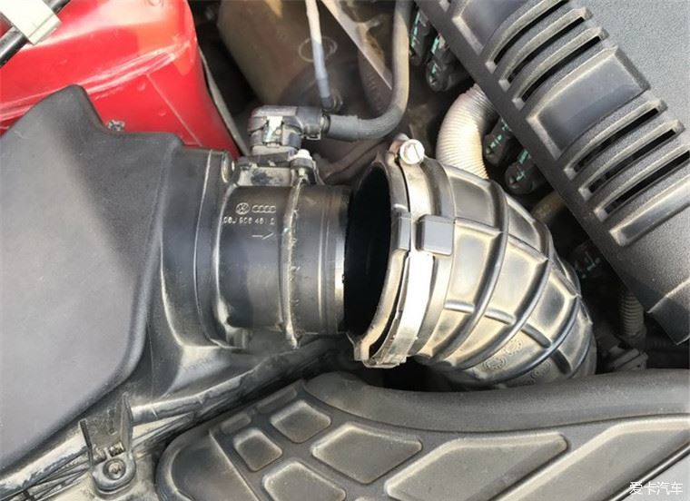

打开后的样子,从这个角度看,管道上有一个环状的凹槽。注意,别在太冷的时候去装这个,毕竟是塑料件。

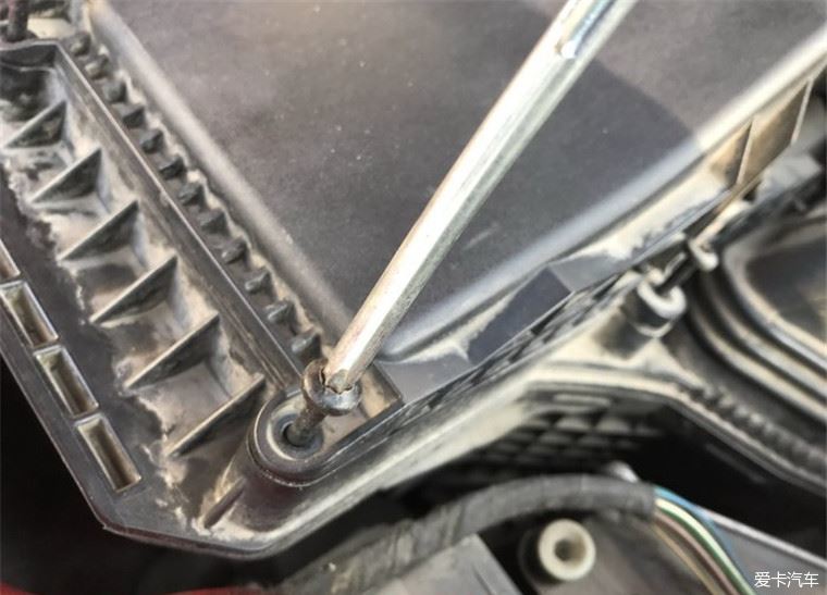

工具是车辆自带的,直接用,挺顺手。
一个一个拆开,其实拆这个螺丝还是有些费力的。
