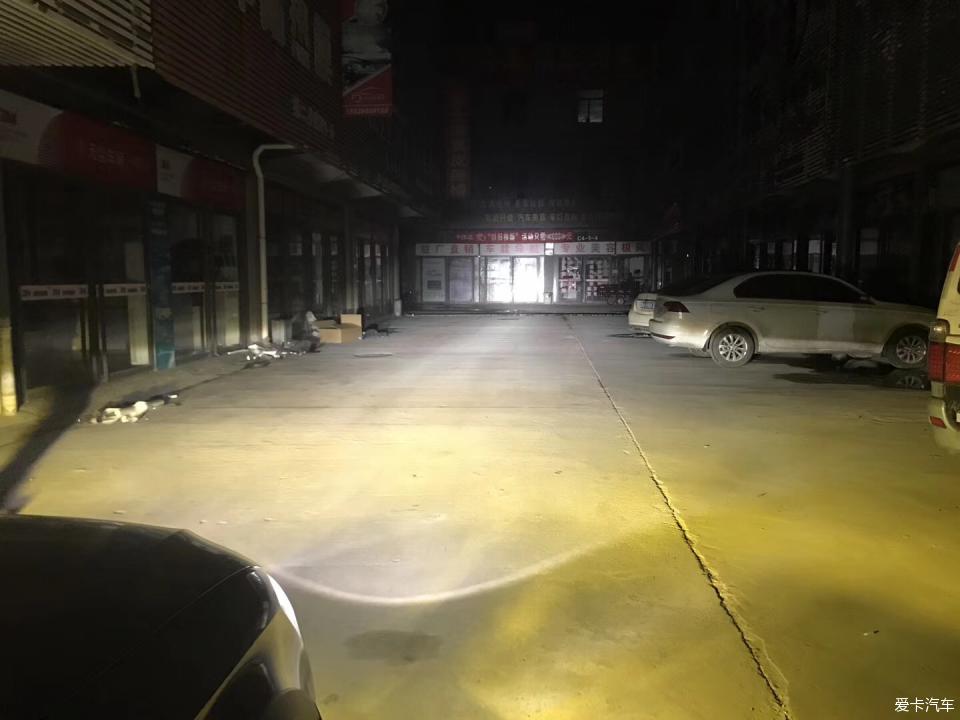

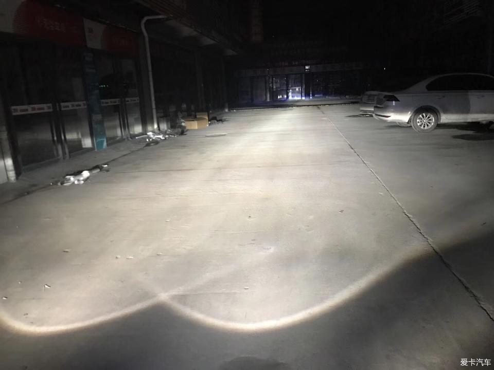

迈腾这车改灯有二个问题:第一是冷胶,第二是解码。其它的就好办。
冷胶改灯成本会贵一二百,解码一般是解码安定器或者刷电脑,迈腾可以用5054刷隐藏。如果自带高配就不用说了。
目前汽车大灯的改装件种类繁多,价格差异巨大,鱼龙混杂,特别是汽车大灯又直接涉及到夜晚行车的安全性,所以必须特别小心选择。比较常见的卤素灯泡,从几十到几百一对都有,不好的杂牌灯泡不但亮度不高寿命有限,还可能烧坏线路。所以建议大家尽量选择原厂配套的品牌车灯。比如在车友当中知名度很高的夜行者2代车灯,就是德国欧司朗汽车照明的主打产品,其亮度比普通产品提升90%,照明距离增长了35米,极大提升了夜间驾车在照明方面的安全指数。而欧司朗是全球主要的汽车照明配套供应商之一。
2:HID氙气大灯,不同品牌的价格差别也很明显,由于HID氙气大灯是工艺和技术十分复杂的零配件,差的HID往往寿命很短,安定器和灯泡都很容易烧坏,而且色温亮度和散射角度也往往不符合要求,H系列只能选择国产的,这二年进步不少,建议选 一些品牌响一些的,D系列只能选像德国欧司朗这种知名度高的大厂产品,因为D系列在国产灯泡中没有做得好的,技术不够。别贪小便宜吃大亏。
双光透镜以德国的海拉为主,但海拉5特贵,有钱的主儿可以选择,国产的海拉5品质这二年也跟上来了,很少卡机了,可以选择。国内目前主流的是近光蓝边美标,远光海拉的光形。像广角双光透镜这类比较实用。照射距离也远。所以装氙气灯一定要记得装双光透镜,这样才不会晃到别人的眼。合理用灯从大家做起。
改一套灯大概在1500左右,低于这个价的要么产品不给力,要么手工不给力。改灯别图太便宜,因为氙气灯,安定器和透镜存在光衰问题。随便差一点的部件都会造成光衰。前二个月很亮,后面就开始不亮了。所以1500目前是一个分水岭
