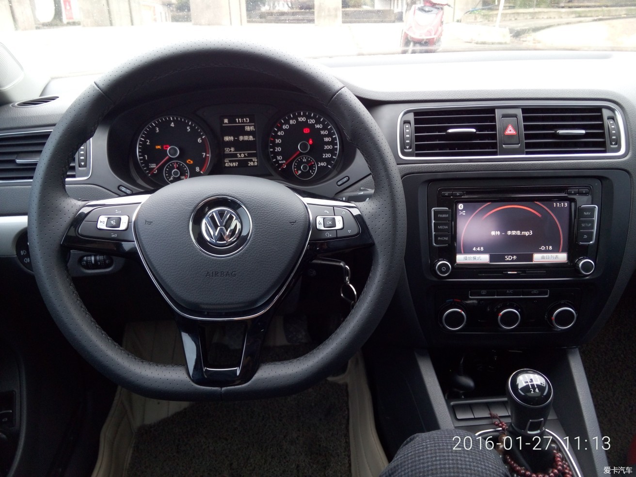

我12年1.6新速腾,原车BCM型号是5C0 937 087F,换了多功能方向盘后,按键灯不亮。
据说换087K可以解决,昨天找了个拆车5C0 937 087K,装车以后按键灯灯是亮了,但一直报故障码(倒车灯故障报警),无法清除。
求助大家如下问题:
1、有没有换过087K的车友,碰到过类似问题吗?
2、15款速腾1.6的型号为7E0 937 090系列我能用吗?
3、7E0 937 090系列支持按键灯点亮吗?能不能刷出雾灯辅助转向?
4、应该有车友为了点亮方向盘按键灯更换BCM的,换的什么型号?
以上内容有没有车友清楚的,望指点迷津,谢谢!

1没换过bcm  打算换,2.090的能用,但是和咱12款的电路不一样,090的是bcm控制灯光,12款的是功率开关,区别在 近光,日行灯,需要改线路,,3,你换的是几代盘子,按键灯点亮应该支持,雾灯辅助的话,089 090的都支持,但是你12款的需要改线路好像,12款的雾灯没经过bcm,

看来还是比较麻烦的,我换的PQ25平台十二键方向盘,照你这么说最简单的还是用087K了,估计是我找的拆车BCM有问题,其他功能想实现只能说理想很丰满现实很骨感了,糟心的PQ25!

用的原厂,没折腾,灯不亮忍着用。

你好这位车友,找人用软件5054 改bcm数据 。卖灯的或者改装店都会,这不是很复杂的,希望那个能帮助你

5054刷底层就可以了
