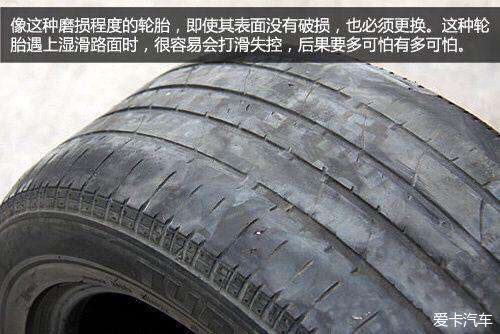

谈到道路卫生,开车的司机朋友们就会想到钉子,石子,垃圾等,对于高速运转的轮胎就是最大危害。现在人们生活生活水平提高了,几乎是每户一车,车子的增多也成就了不少马路杀手很多新手对于轮胎爆胎,缺气,磨损现象不够重视,比如高速行驶的车子一但爆胎,切记不可猛打方向,猛踩刹车,而是要稳住方向盘,尽量使用发动机制动,缓缓靠边停下,开启双闪,放置警告标志,等待救援(老司机除外)再有轮胎的磨损程度,要看是否磨损到极限标志,这里不作详细介绍,附网络图一张,仅供参考对于轮胎缺气很多人会忽视,缺气严重的会增加油耗,加速轮胎的磨损,气太足会使轮胎抓地不足,增大危险性

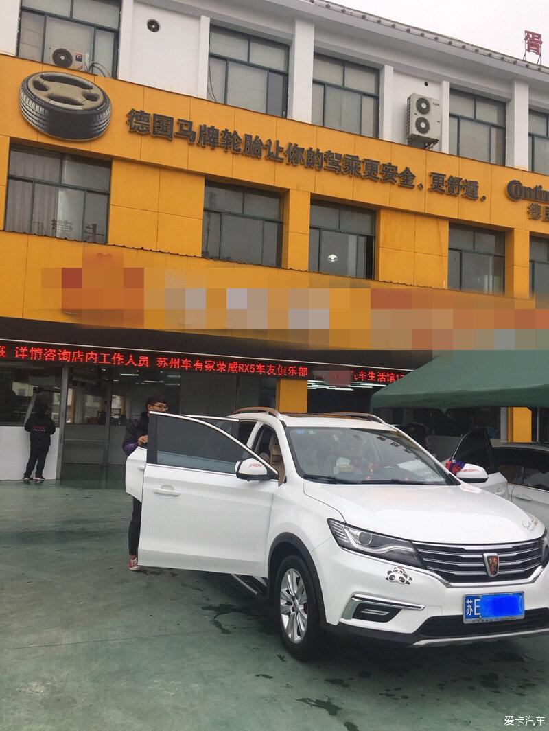

来到我们车友会合作店,先洗个车,在加装
到这里来的还有其他三个车友,此车正在准备镀晶,这个是年会中了一等奖镀晶的太仓车友

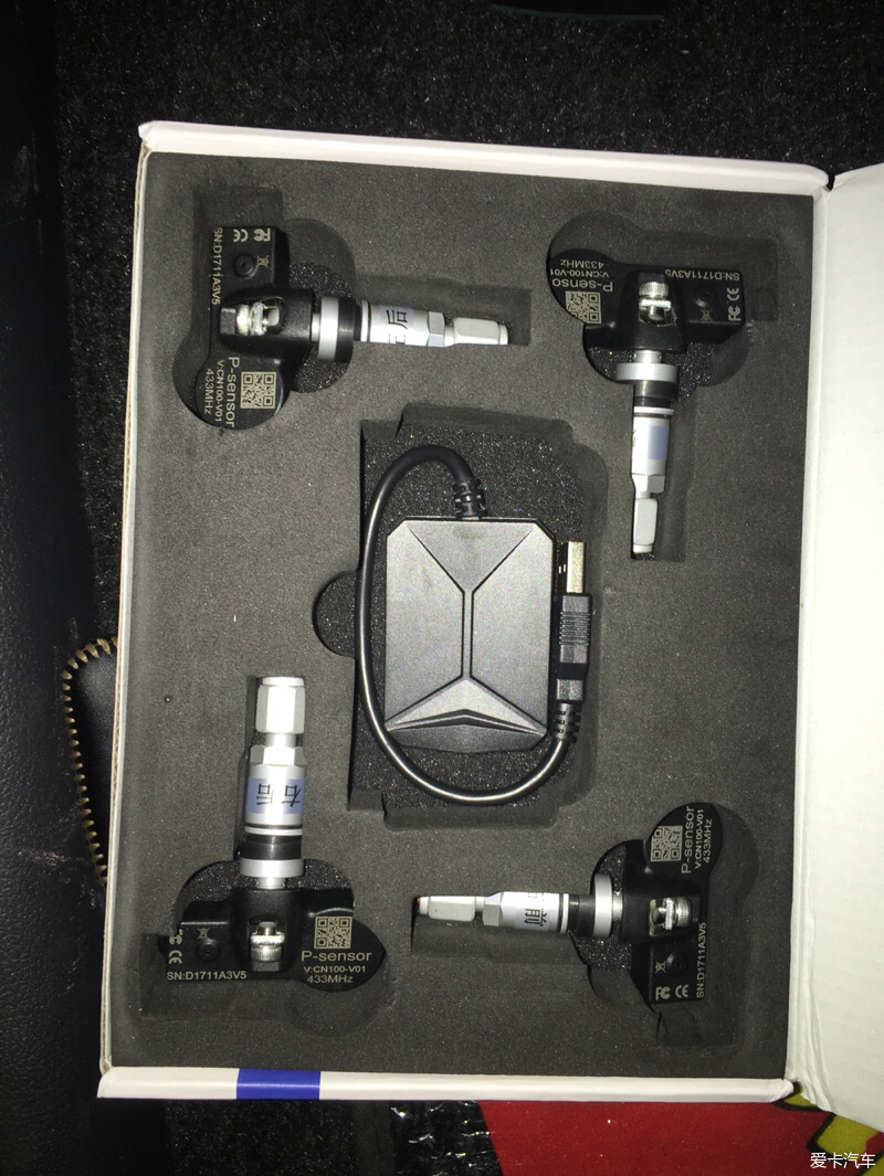

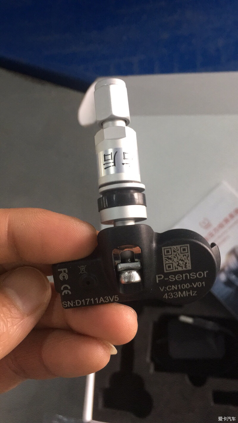

整套胎压监测设备全貌
单个位置装置

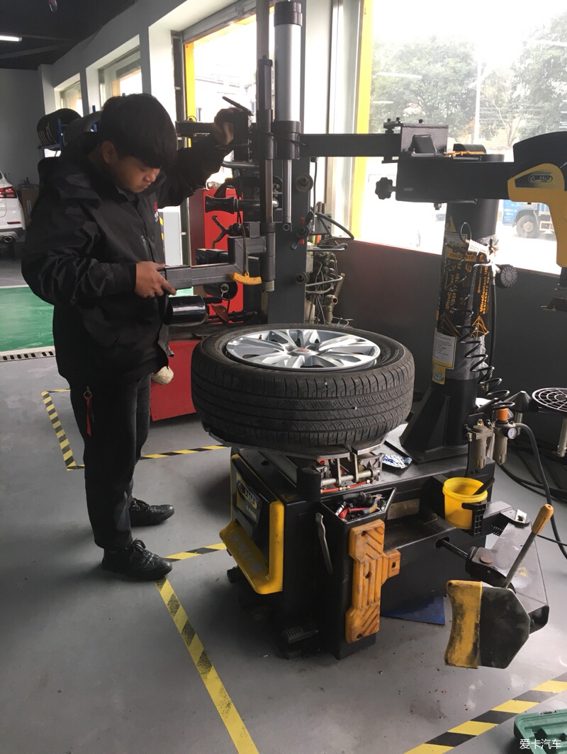

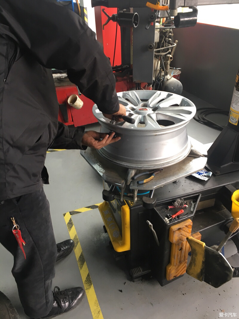

扒胎

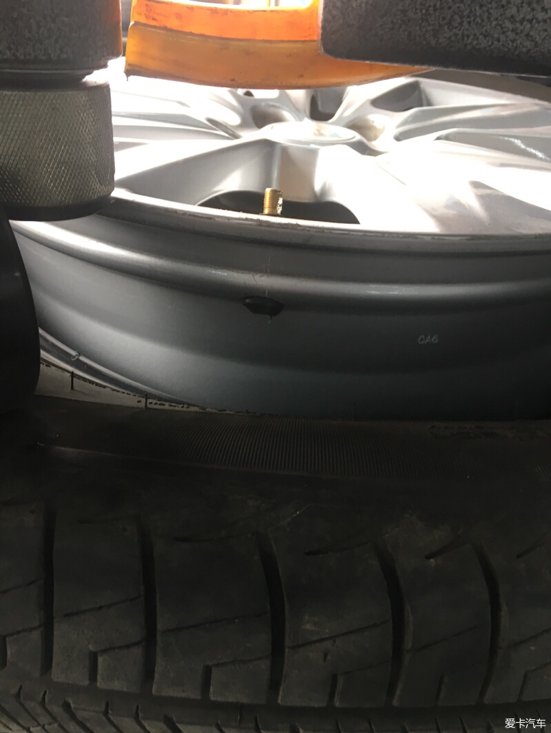

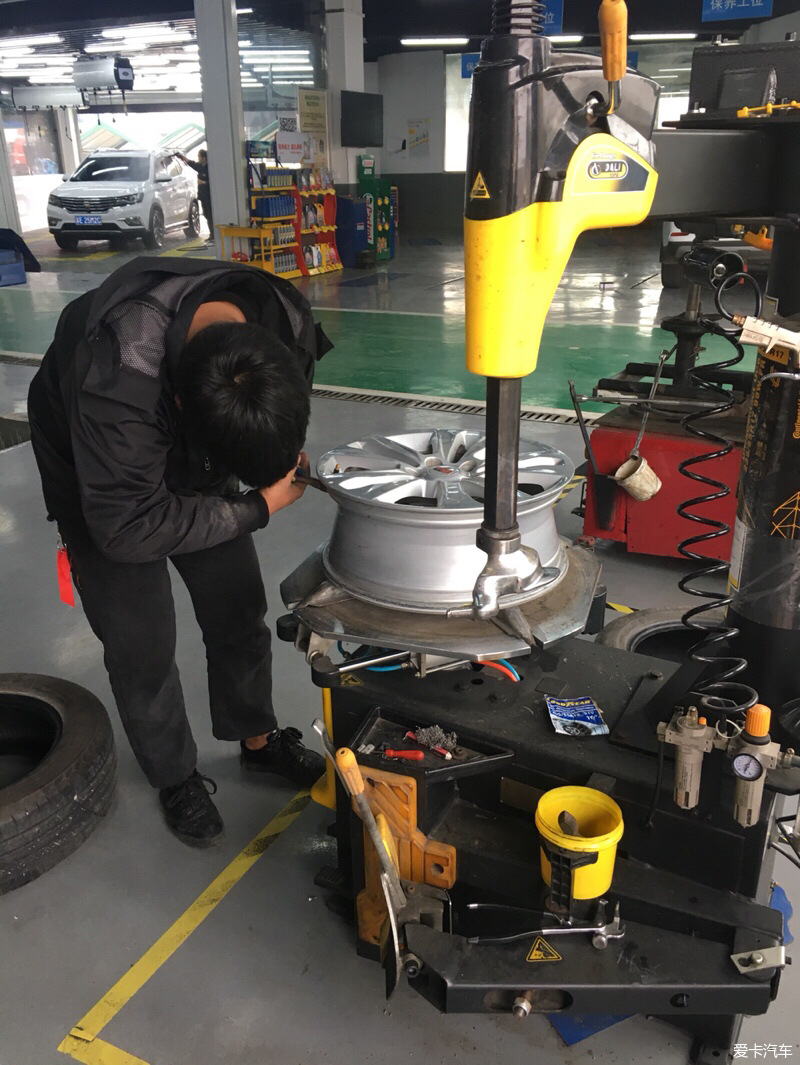

不扒胎,也能装,就是有点施展不开,把原来的气嘴拆除
扒掉才好大显身手

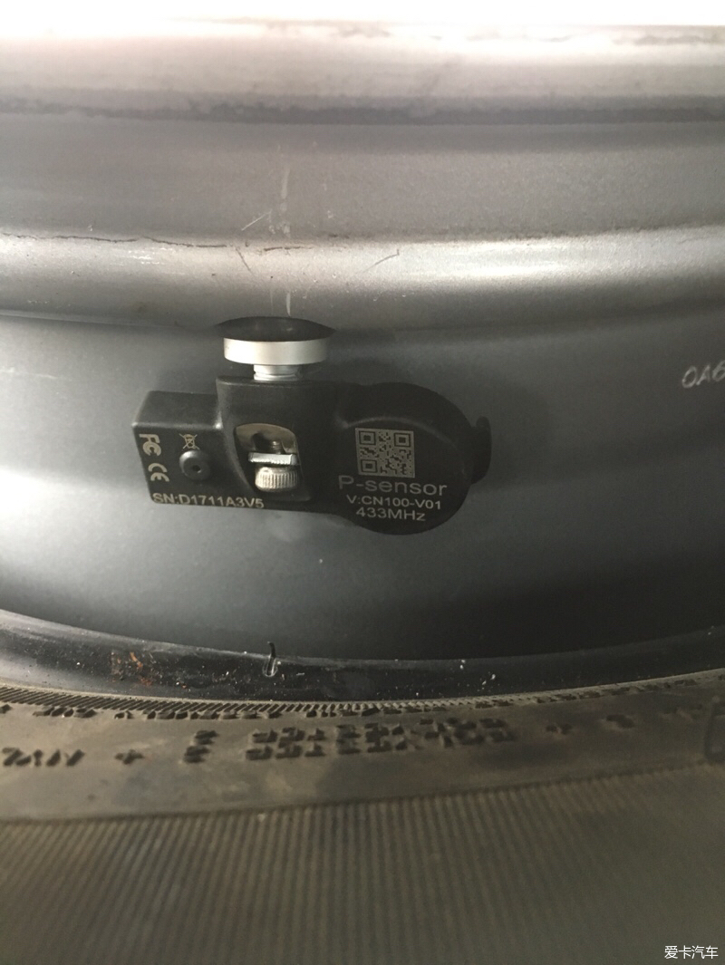

拆掉原有的气嘴,把内置装置装上
装上后的全貌

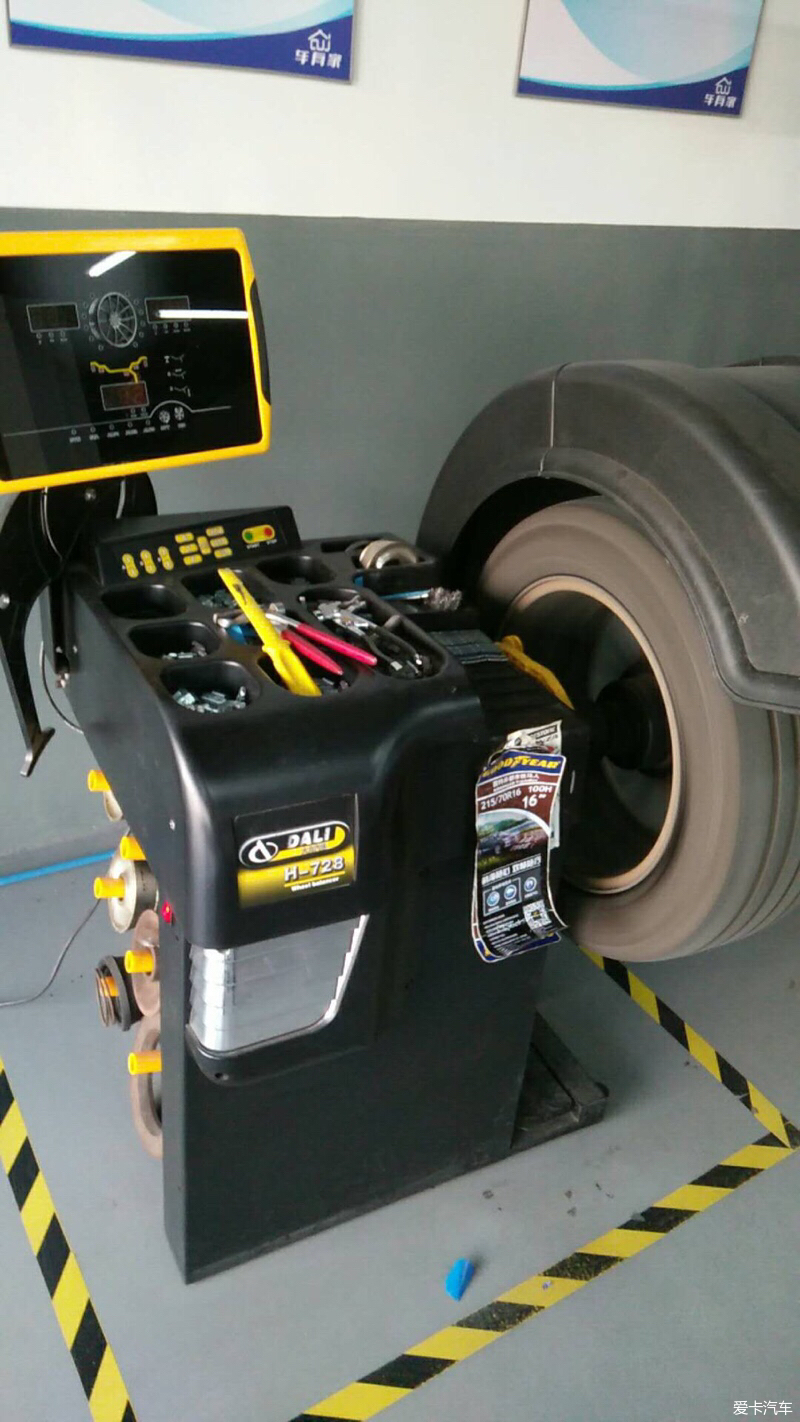

装好后还有做动平衡
施工兄弟很认真

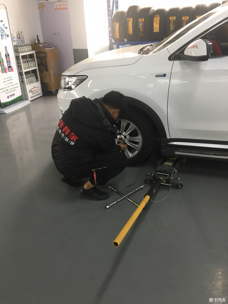

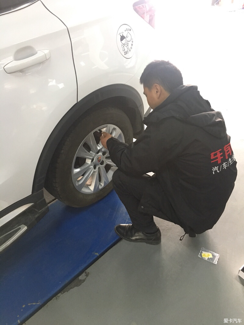

装上后,需要匹配,通俗讲,就是把气放了,在充上,就好啦,呵呵
匹配设备中

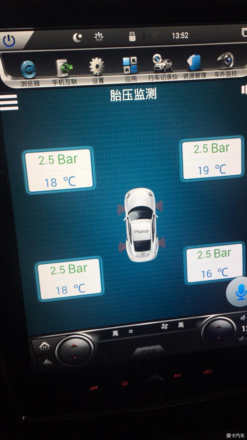

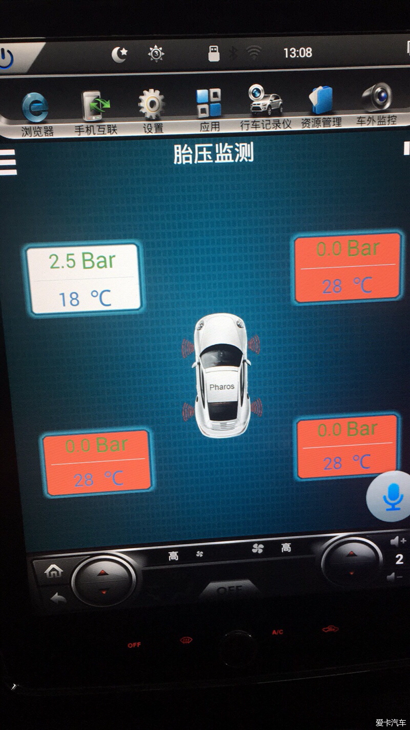

全部搞定,四轮胎压及温度显示

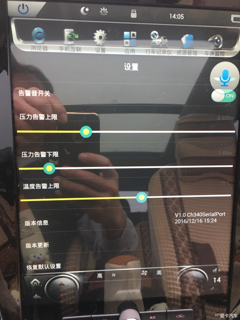

胎压的设置
胎压的设置
