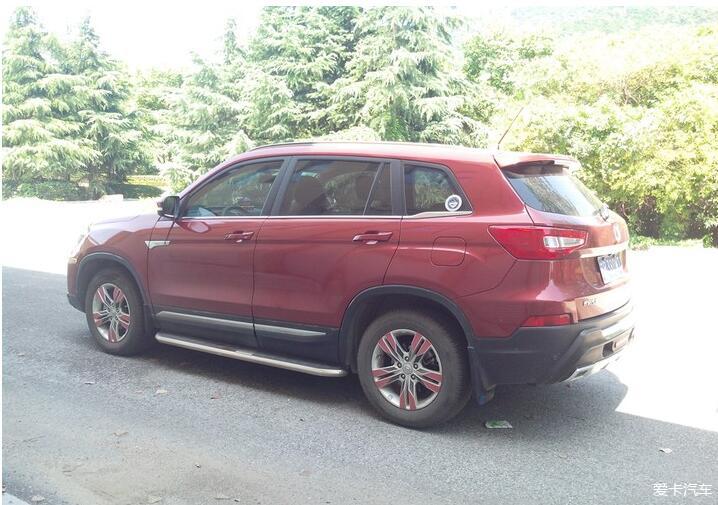

从左后侧看看挡泥板

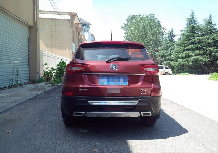

看看朋友的爱车
还是很帅气的,骚红色
