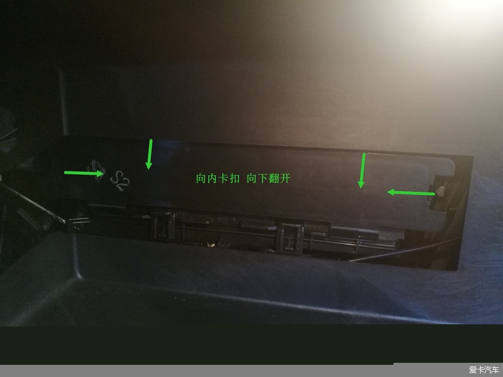

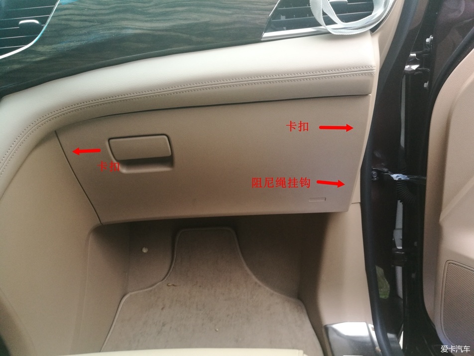

介绍一下手套箱的构造和机关,没什么难度!

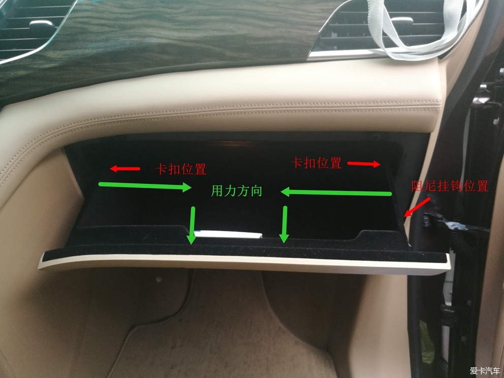

打开手套箱上部左右有两个卡勾,手套箱右侧下部有个阻尼绳的挂钩,可以单摘掉也可以不摘!
先向内侧用力拉出卡勾,手套箱下落,再把阻尼绳的挂钩从内侧向座椅方向用力,就能从手套箱外侧拉出来了!

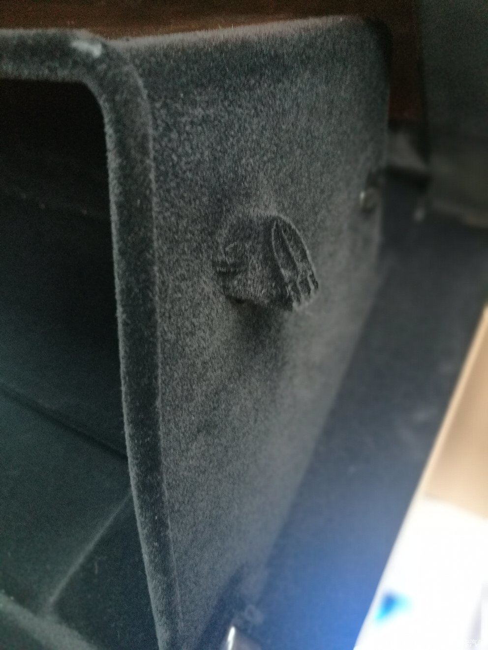

这是手套箱的卡勾。

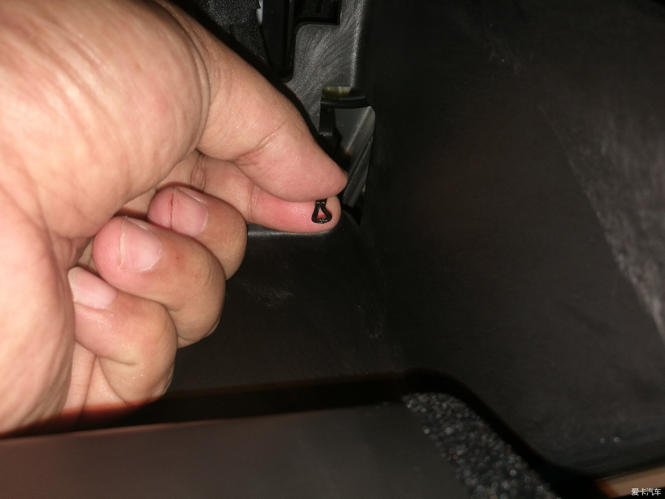

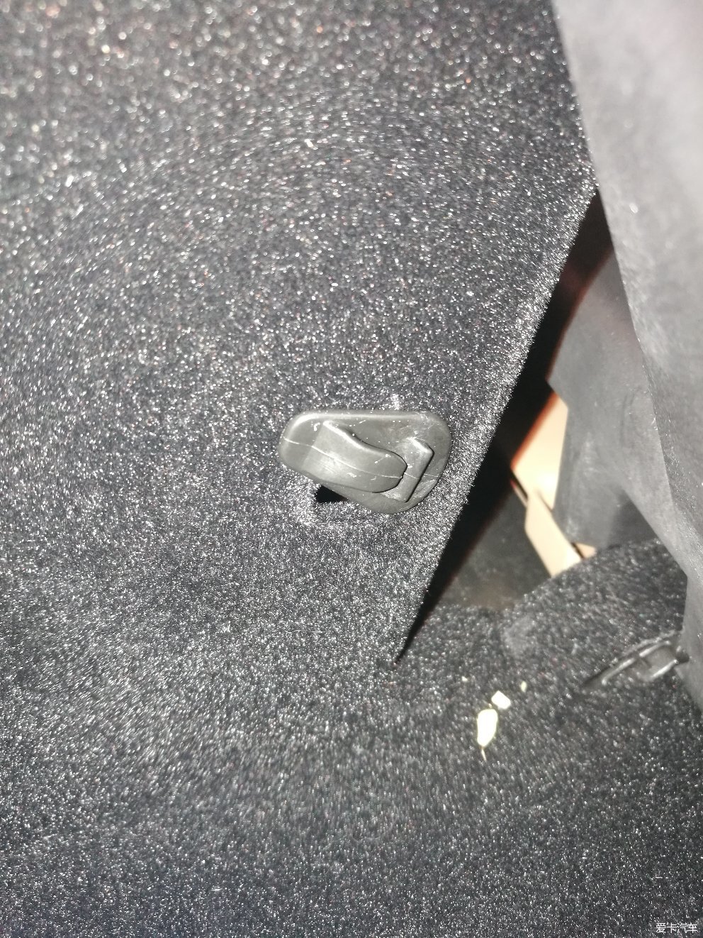

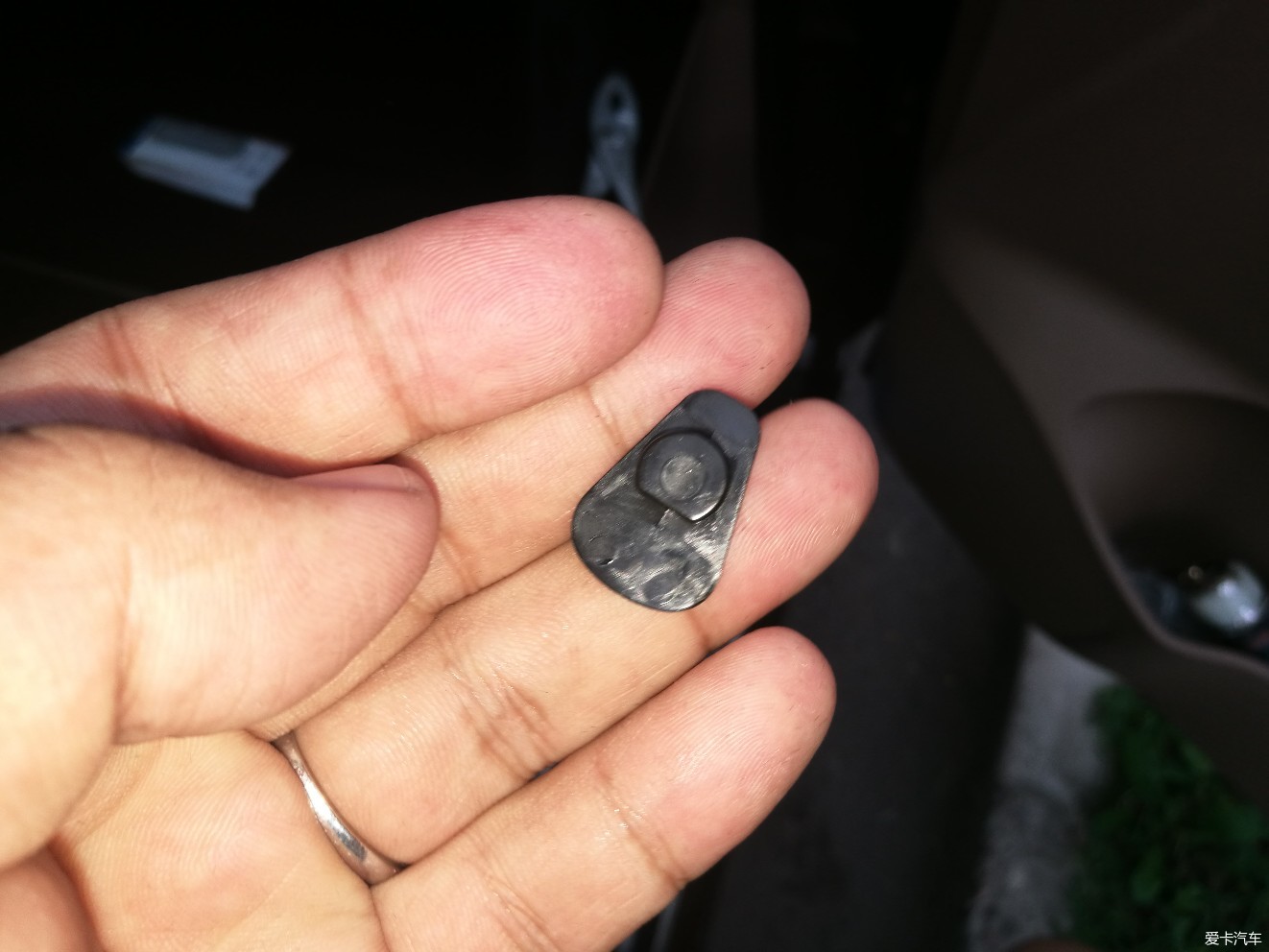

这是阻尼绳挂钩,我是先把线摘掉了,其实完全不用摘掉!只需要把这个黑色小零件向后拉一下就能整体取下!
这是阻尼绳,因为摘掉了,所以会缩进去,安装的时候往外拉着点就OK了!
阻尼绳挂钩就是这个东西。

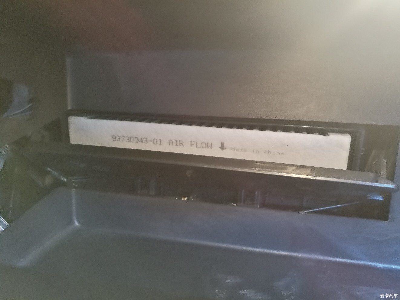

这时就能看到空调滤芯外壳了,只能打开,不能取下!

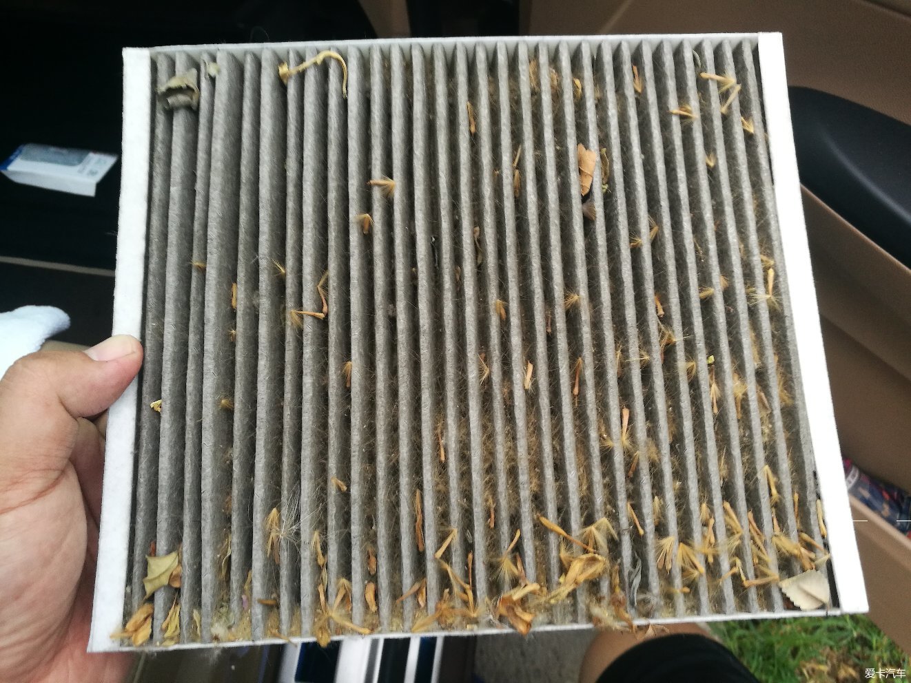

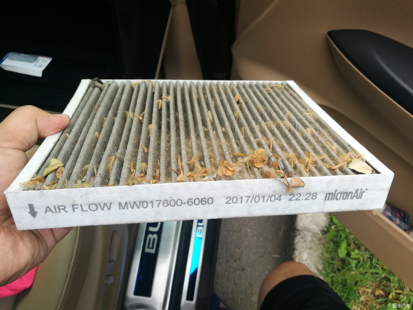

看到里面够脏吧~~休息滤芯上的尖头朝向!进气方向!(拆出旧滤芯后别忘了用湿抹布把里面擦一下!!)
经常停树下,就这样~~但另外一面还是挺干净的!
原车滤芯的品牌和生产日期!某宝上有卖的,也不贵!到需要注意的是原厂的滤芯是不带PM2.5过滤的!!!

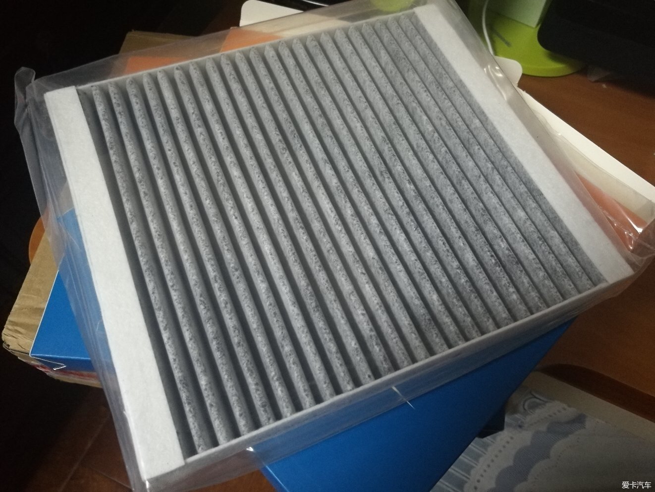

换上新滤芯,据说和通用旗下多款滤芯是同型号的。
我是在淘宝买的便宜货,30一个,买二赠一!牌子我就不说了!做工质量还挺不错的,
尺寸厚度材质和原车无异,反正便宜,大不了勤换着点!没考虑带CEPA滤纸的是因为会影响风量,而且过滤效果也只是好点有限~~
