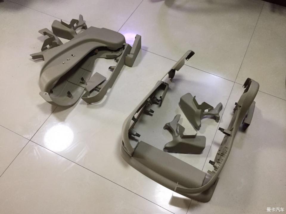

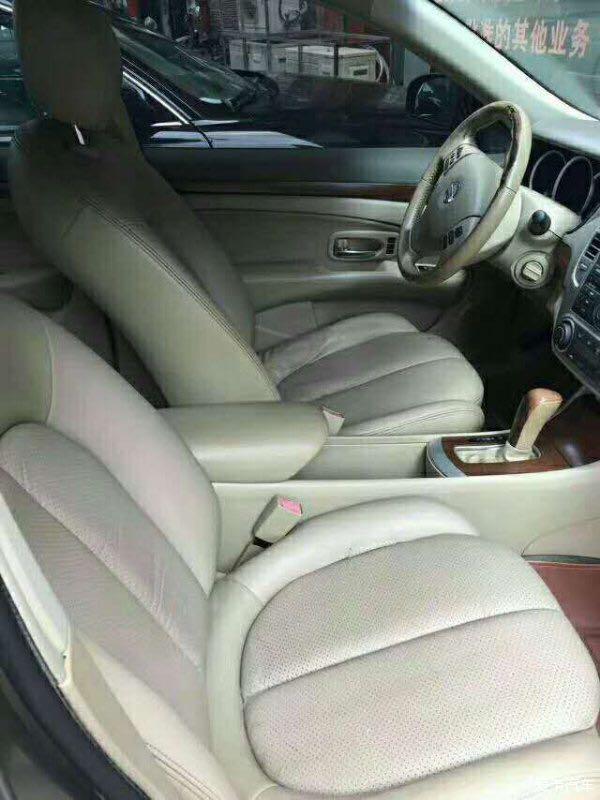

蛰伏了一个夏季,终于天气凉爽了。研究了几天,决定动手改轩逸双电动座椅,作用就不累述了。打电话发来两个座椅,真的好重。今天就先发几张照片吧,等完工以后再完善作业。因为我没改过,网上也没有类似相关的作业参考,所以得摸索了。据说需要动主驾驶座椅电路板,这让我有些蒙圈。座椅记忆功能应该也是用不了,因为是需要跟电脑匹配的,1.6车型应该也不能用2.0的电脑,座椅上的气囊也用不到了,有些可惜了。不说了,上图看看货。

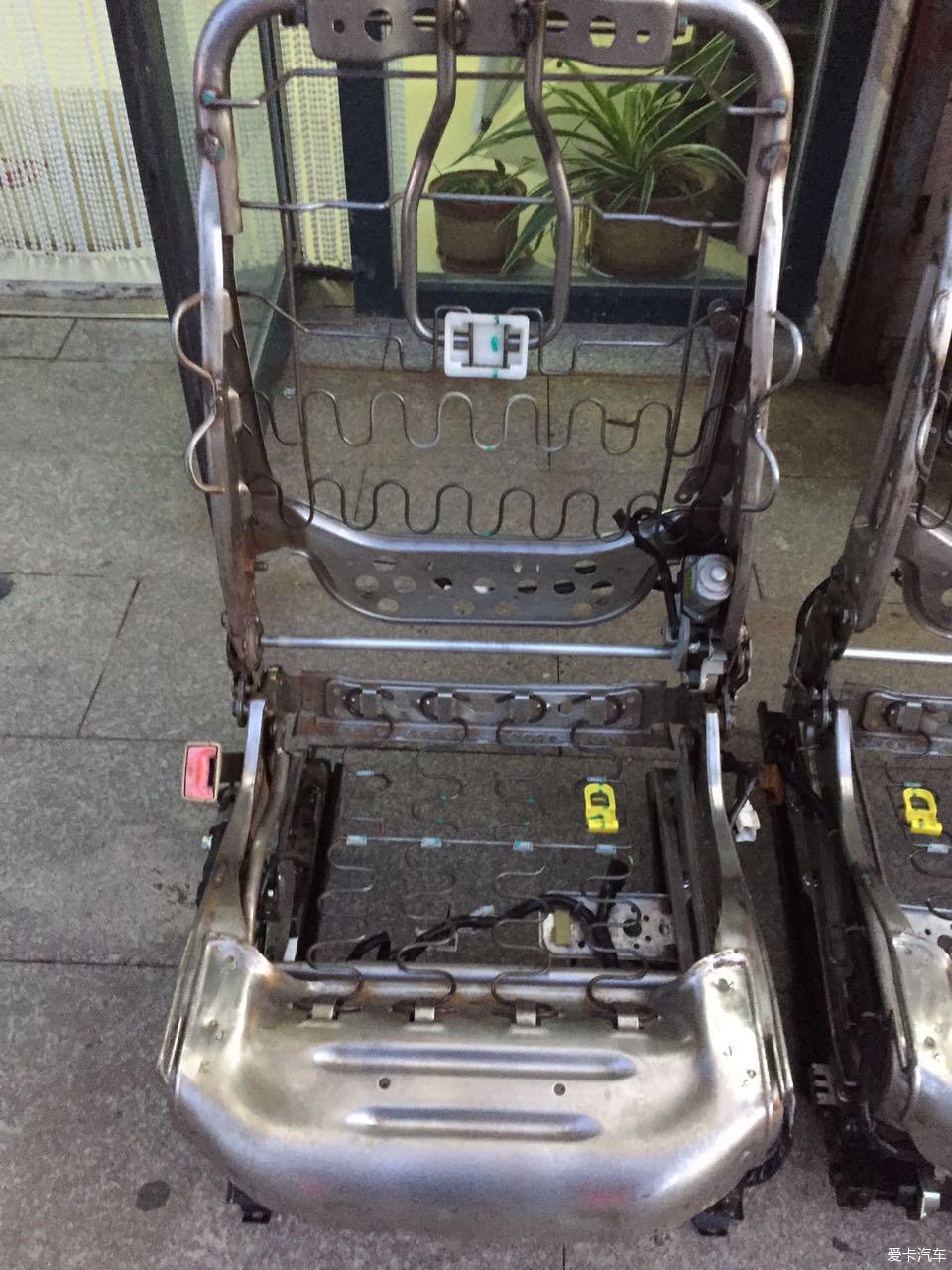

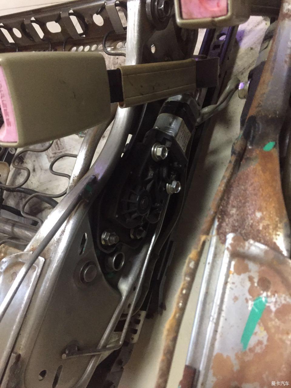

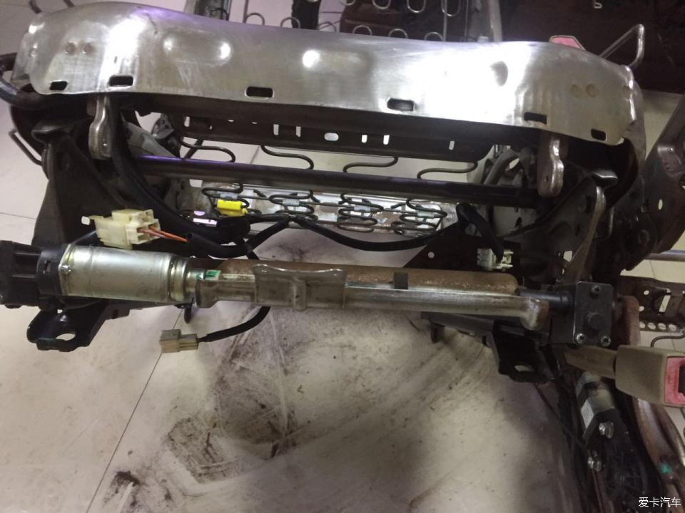

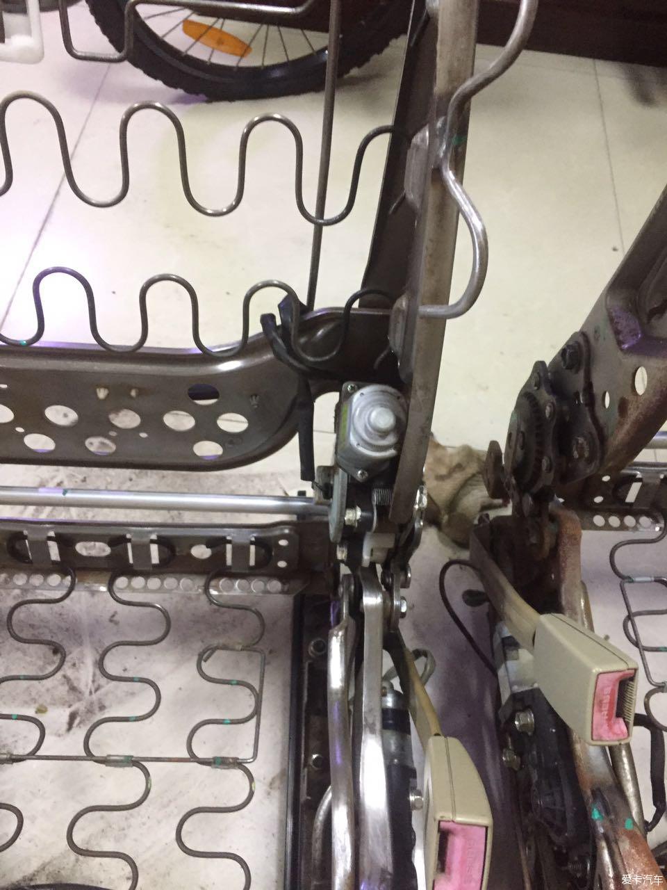

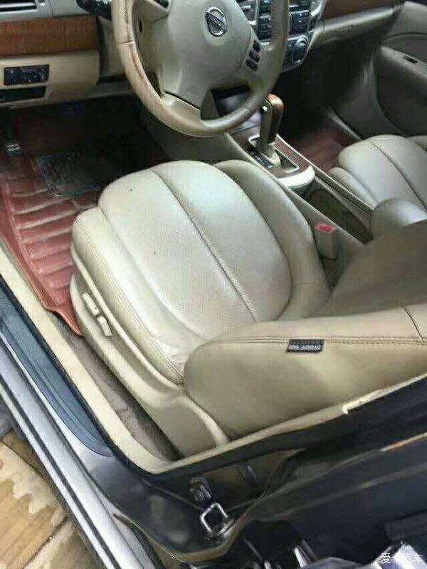

经过三天的艰苦奋斗,终于完成本次改座椅工程的第二步---清洗塑料件和座椅骨架翻新打磨。因这两个座椅一直在库房里放着,所以受潮气侵袭,骨架生锈严重,需要彻底的翻新打磨。闲话少说,上图。

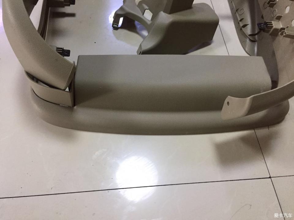

清洁后的塑料件还算可以,毕竟是10年的车

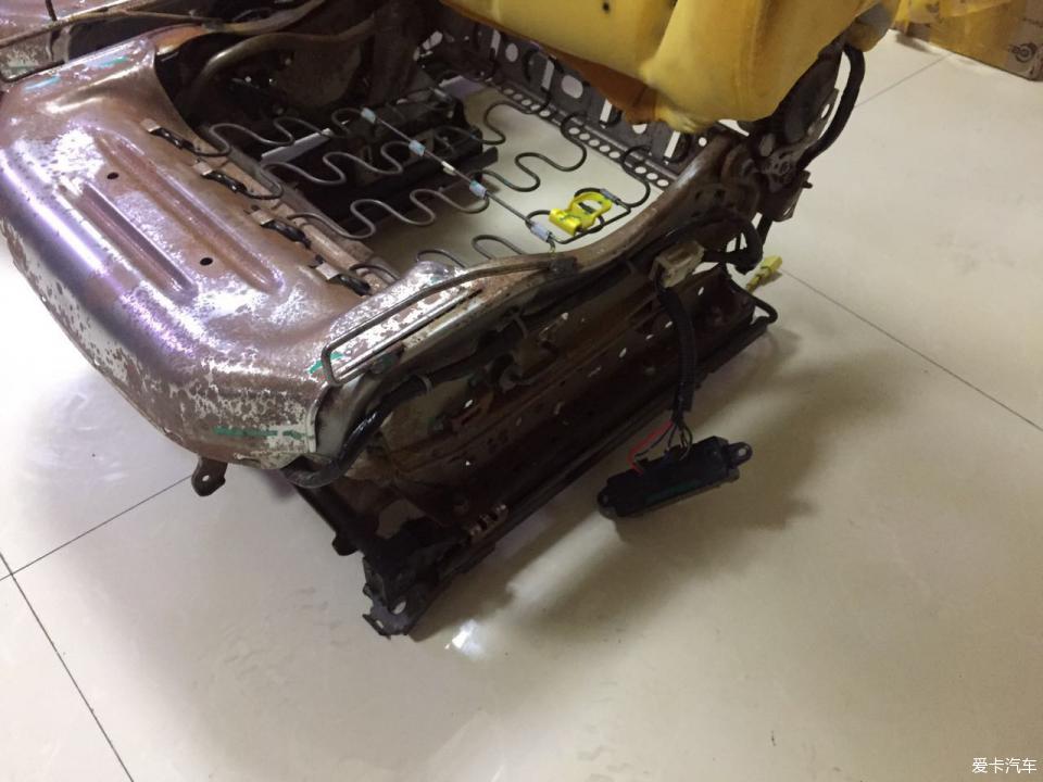

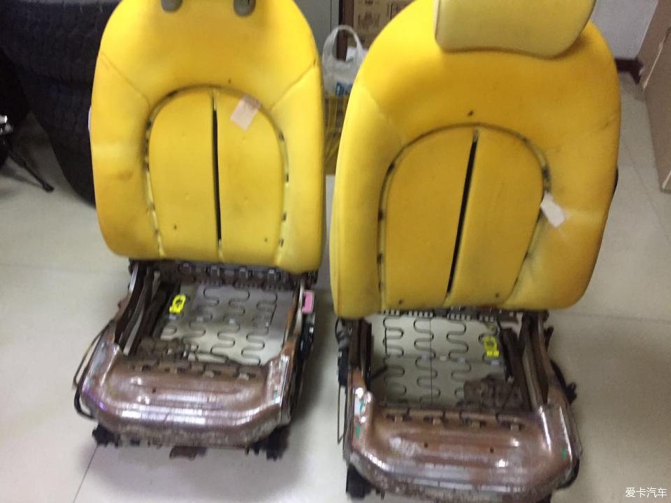

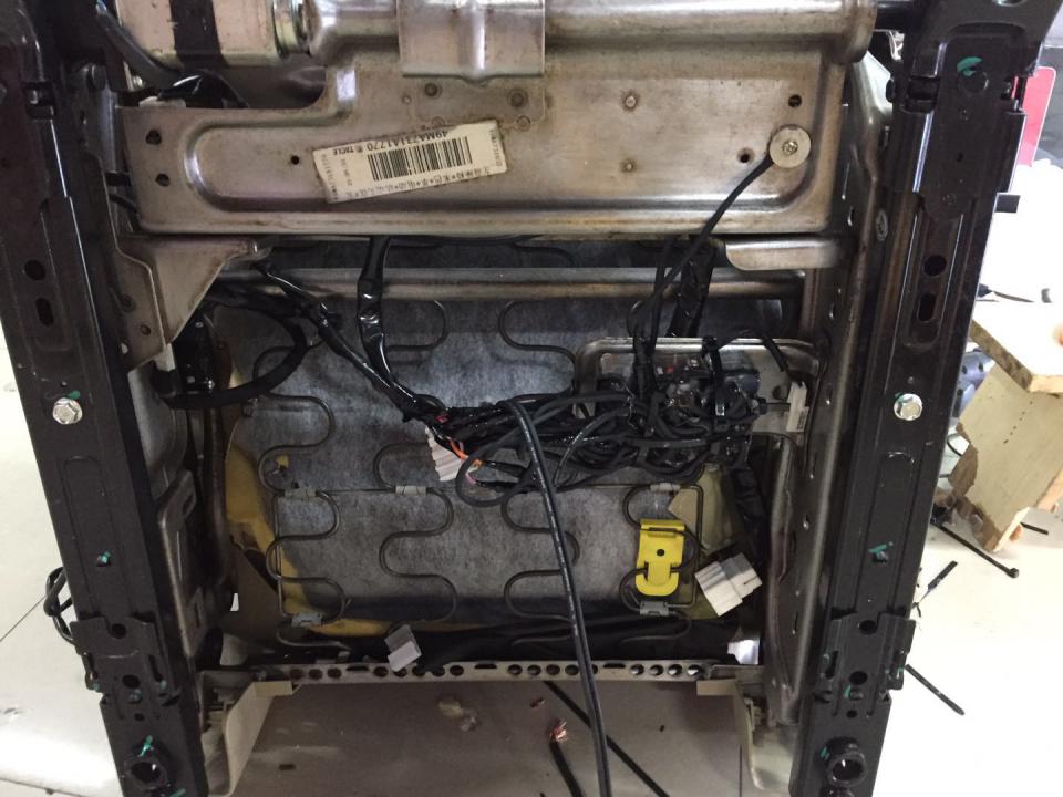

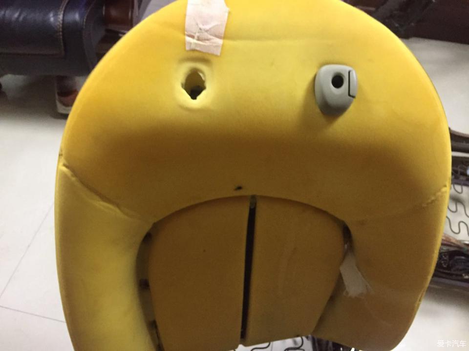

掀开海绵后露出来的生锈部分

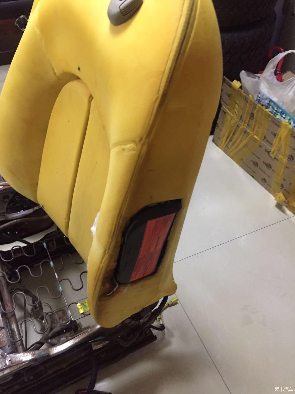

座椅的侧气囊,一个座椅一个,这个配置的轩逸我目前为止没见过。
这个是打磨过一个以后的对比照片
每个座椅下面有个零件号,类似身份证号,还有出生时间呢。据说4儿子报价一个座椅一万五千多。
两个座椅终于完工,喷上一层除锈剂,防止再次生锈。

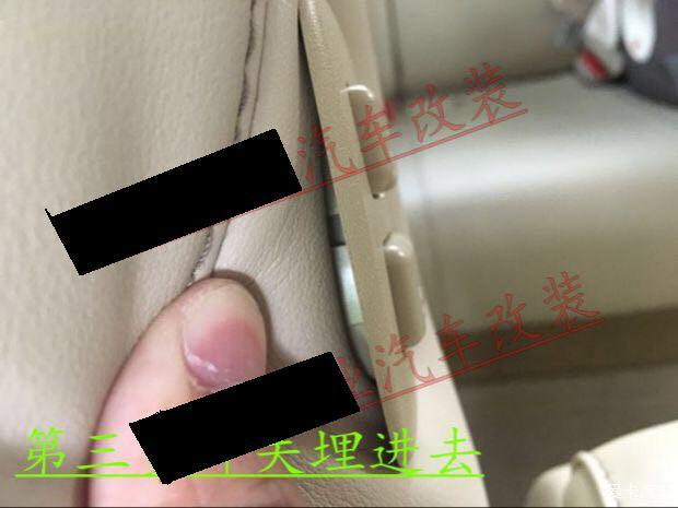

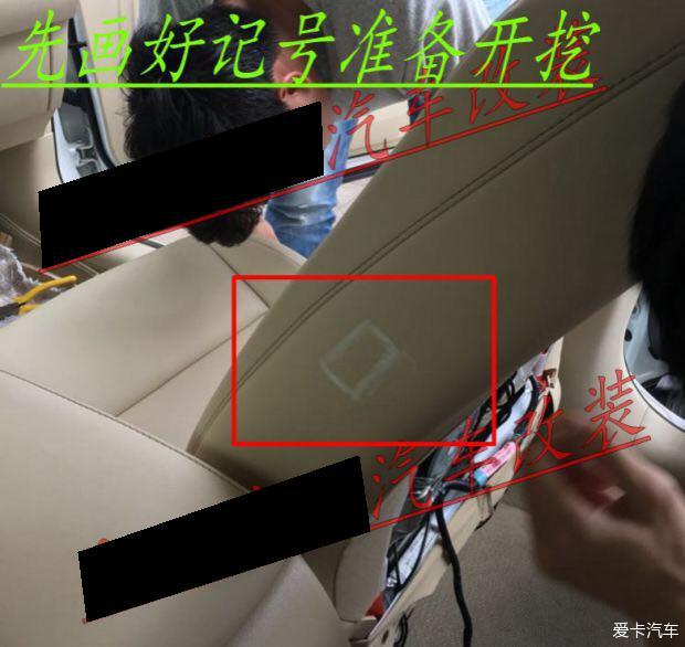

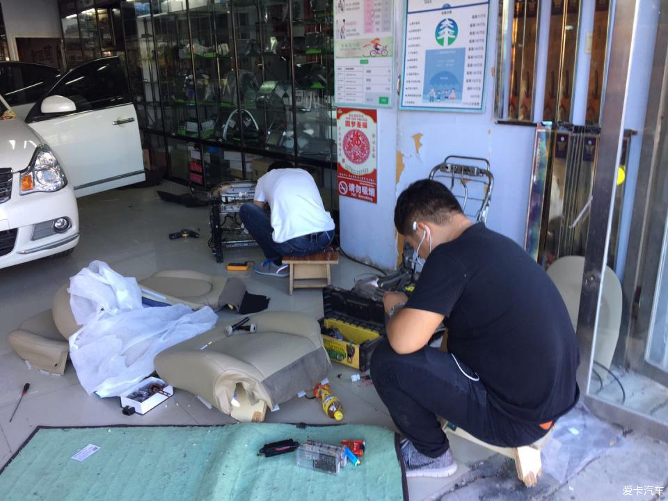

本周日进行下一步工作,将原车座椅拿掉,加座椅加热,然后用我原车的海绵和皮子,然后上车,调试。。。加装副驾驶老板键

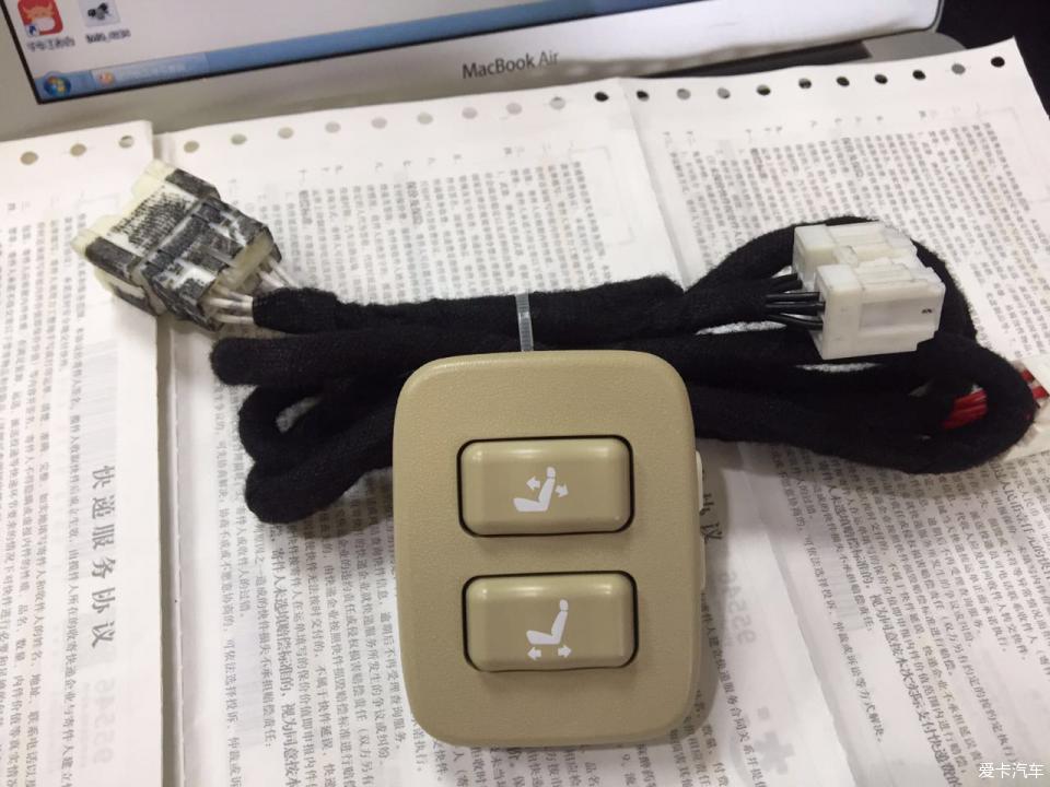

老板键用的是凯美瑞的老板键,线束是经过改造的线束,达到无损标准,先贴几张流程图。
改装过程真的是很漫长,不断的调试和改造。现在还剩收尾工作。

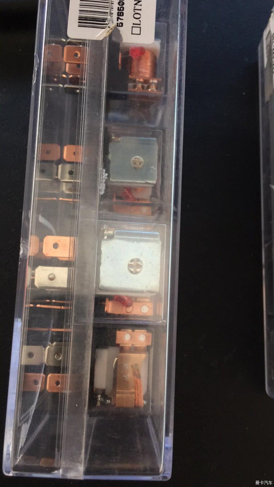

买了15个五爪的纯铜继电器。

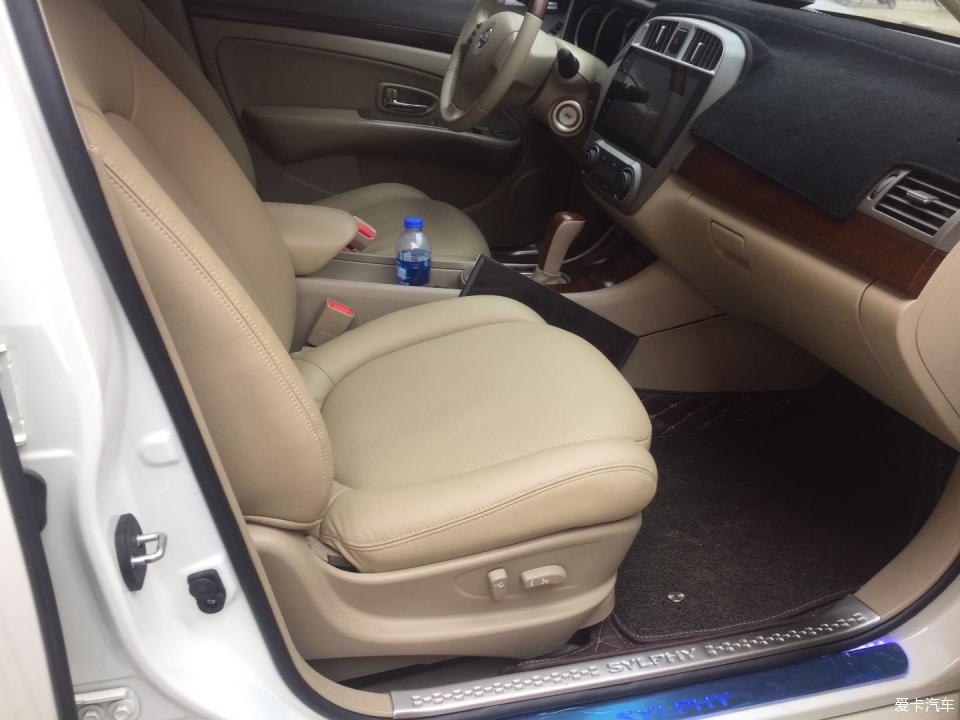

副驾驶已经完工了,多加了靠背调节,很好用的功能。

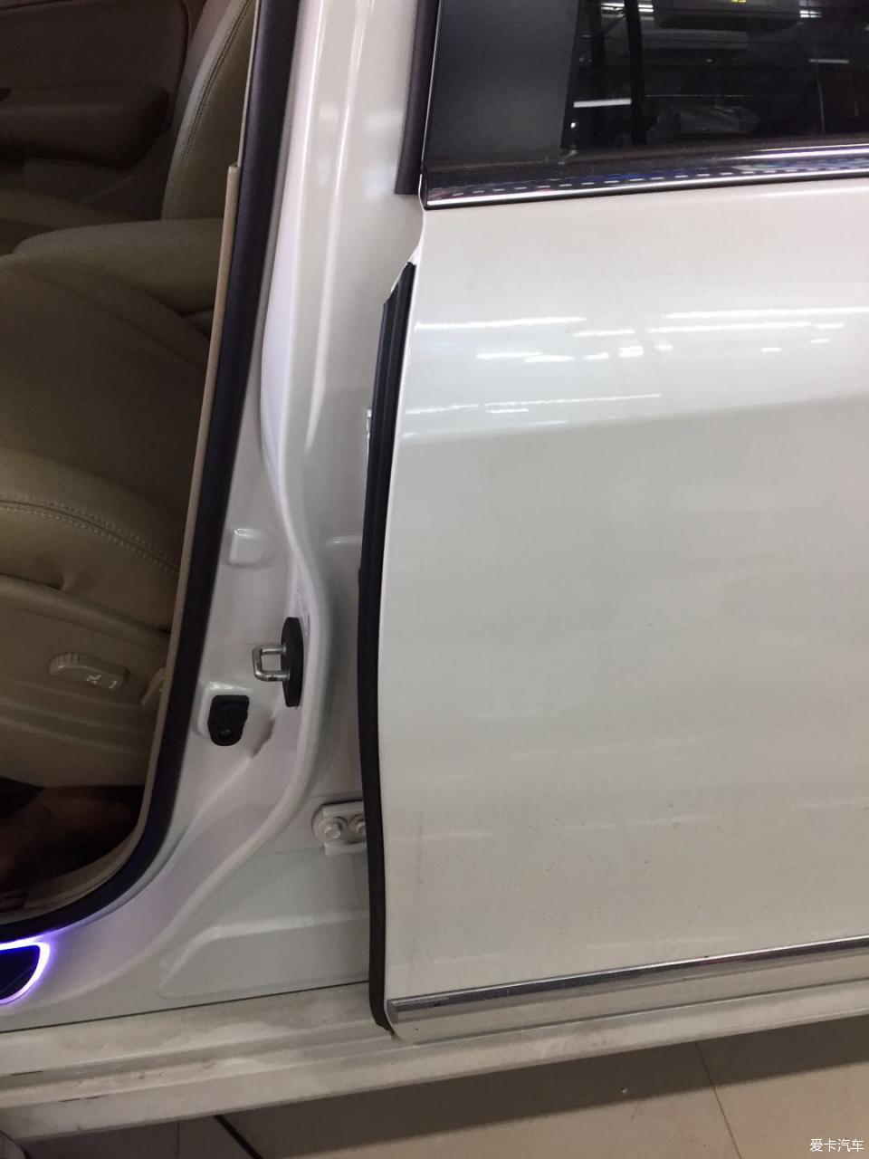

顺带推荐大家一个防水防尘条,轩逸原车是没有这个的,淘宝买的,回来自己剪了一下。

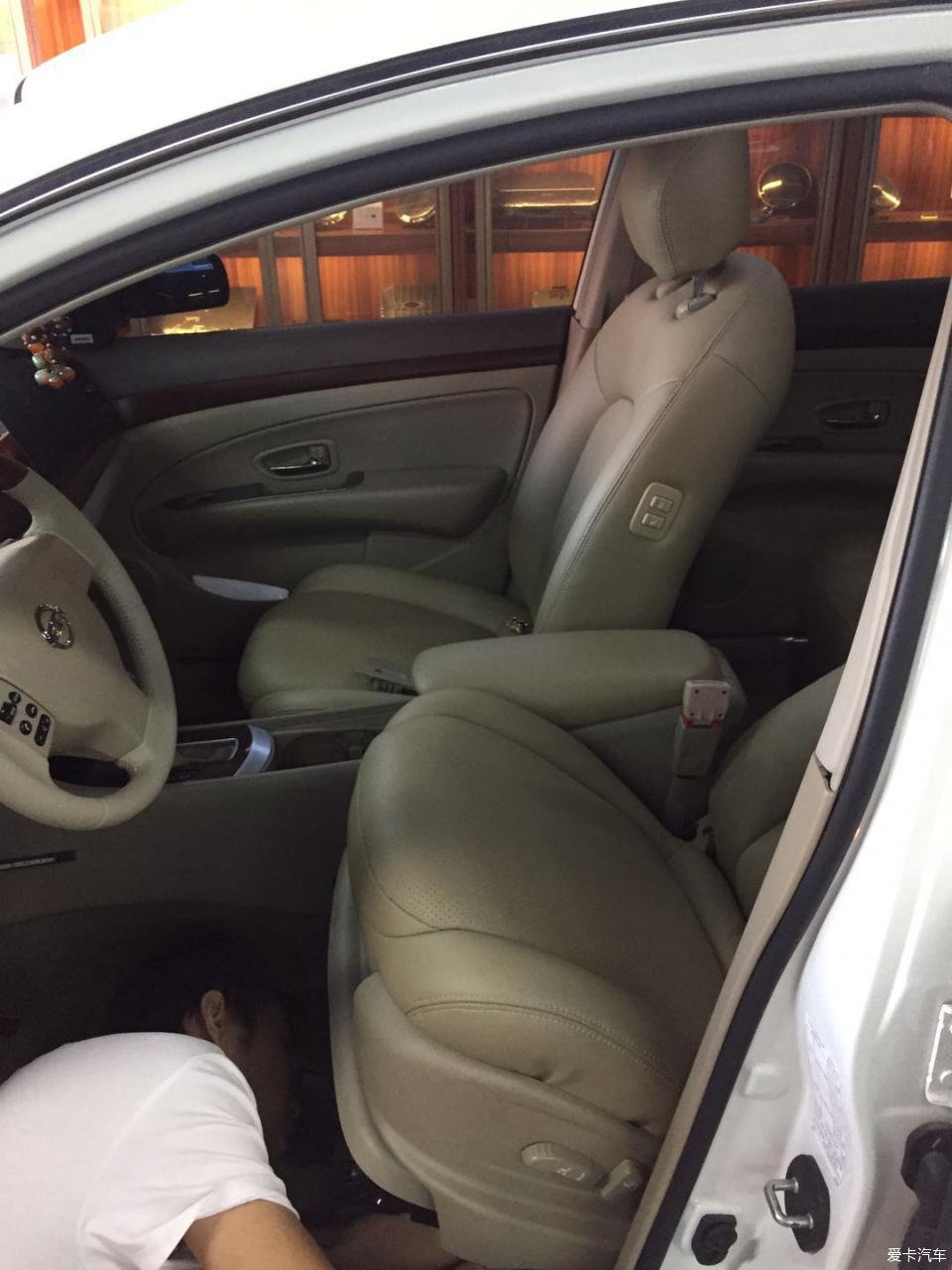

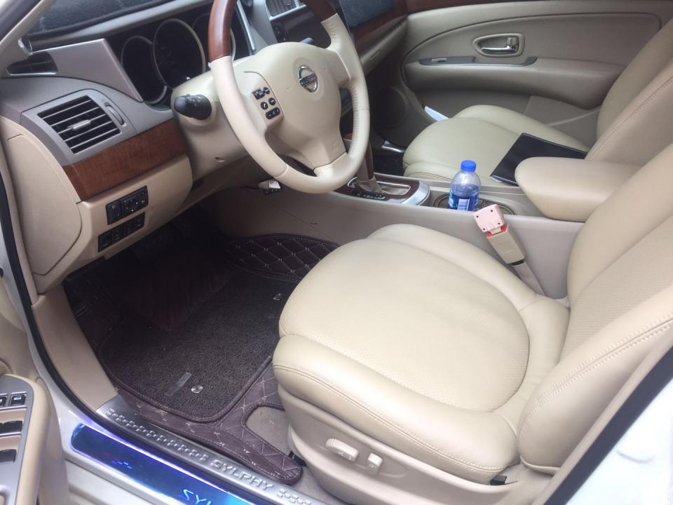

刚开始以为副驾驶是4项电动调节,装上才发现是6项电动调节的,赚了。。。。
主驾驶六项电动调节。
扶手箱背面的后排座椅加热开关和副驾驶老板键,高端大气不。
