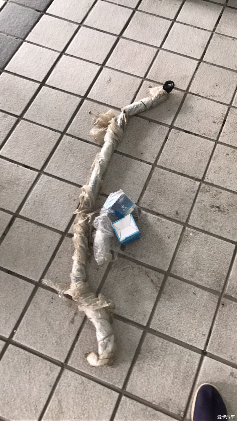

07年陆尊xt入手已经有两年多了,一直让我感到不满意的地方就是地盘开起来没有老八的感觉扎实紧凑,上次换了杰通别克魏哥的改进型平衡杆拉杆后,比之前感觉稍微好了一些,但是和老八开起来过颠簸路面的感觉还是不一样,这次魏哥又研究出来改把陆尊的平衡杆结构改成老八的,我看了他自己装车试验就迫不及待的让魏哥发材料改装了,所以,咱们论坛里除了魏哥,我估计是第一个陆尊改老八平衡杆的车友。今天配件终于到货,没等派送就去快递公司取了,下午马不停蹄的去朋友店里拆卸安装
等不及快递员派送,上快递公司自取

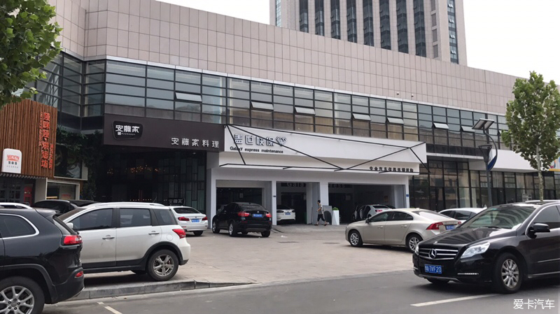

来到朋友的快保店

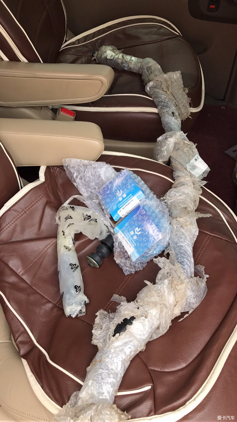

老八的平衡杆和胶套

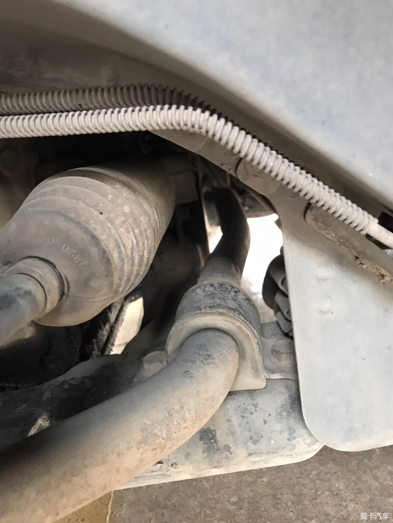

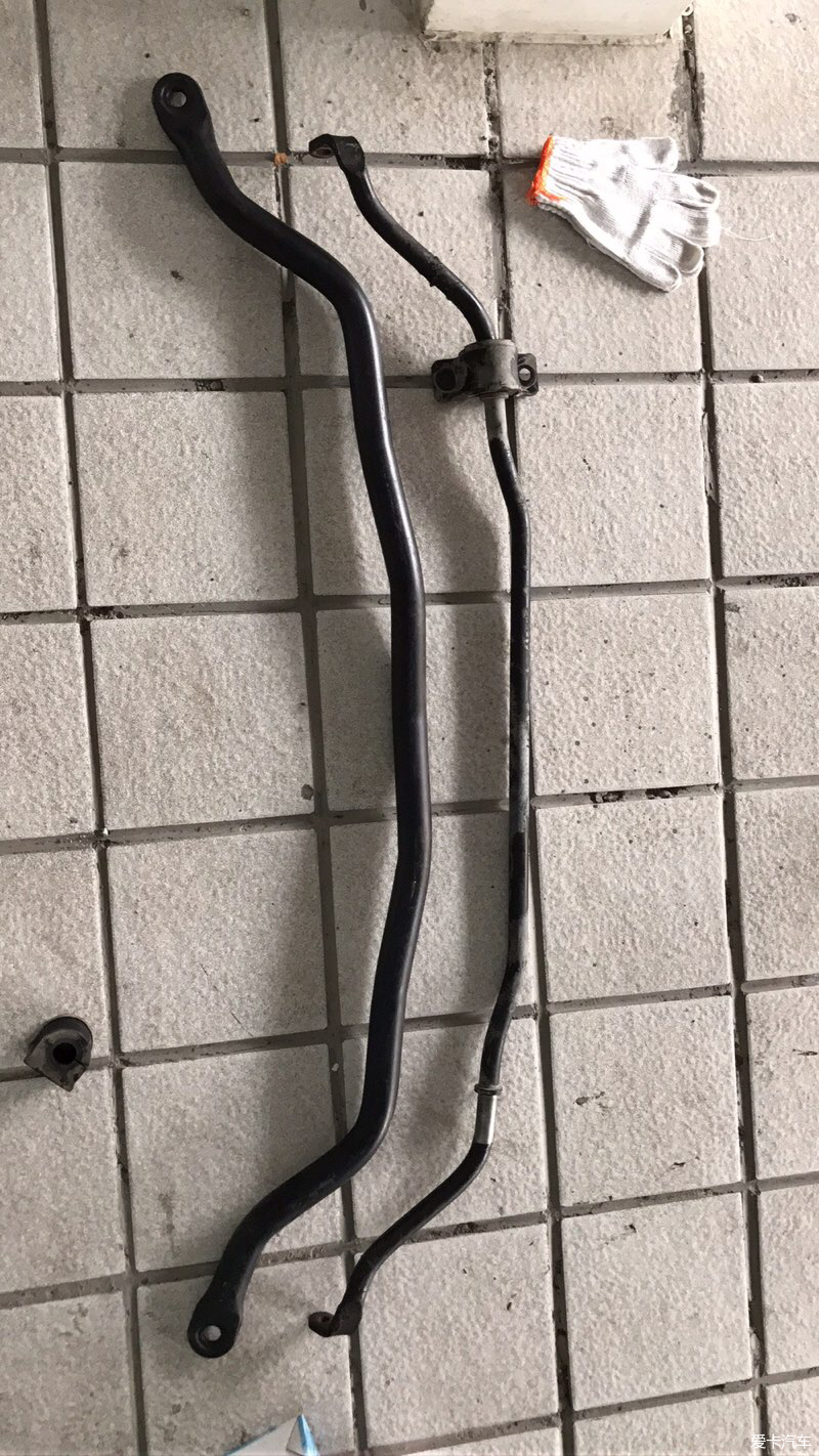

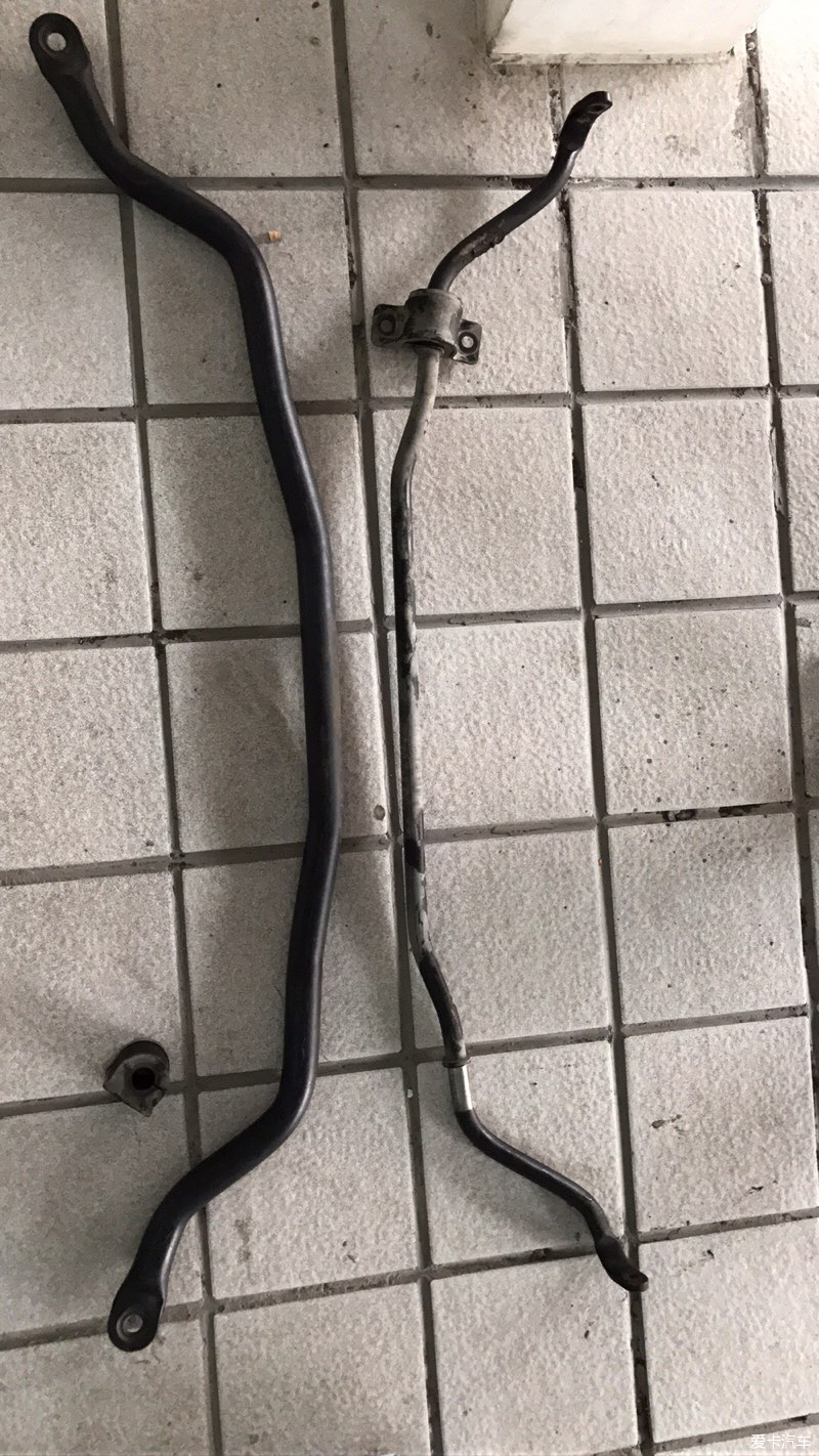

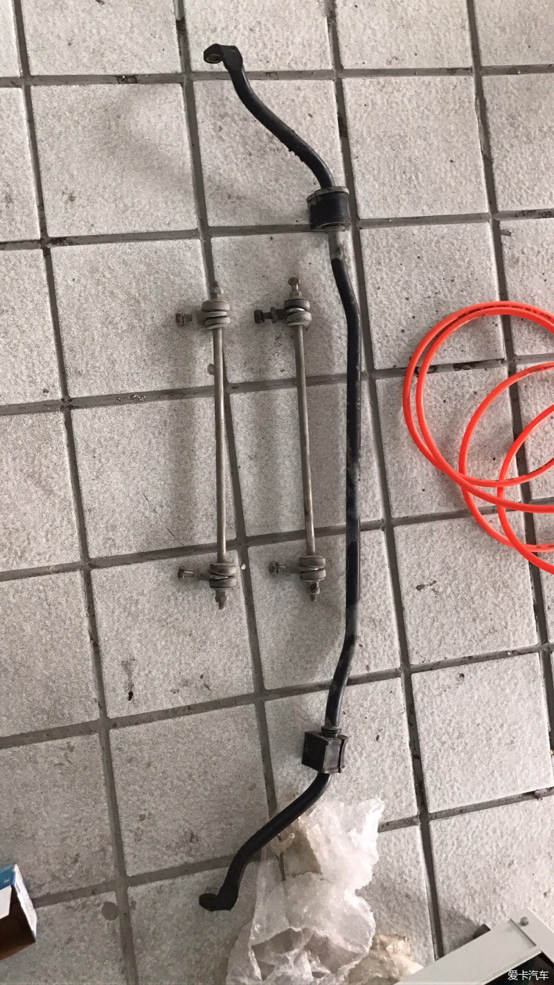

原车的平衡杆,这样看也挺粗的
没有对比就没有伤害啊,和左边的老八的平衡杆一对比,天啊,上海通用降低成本也降得有点太厉害了
再来张对比图

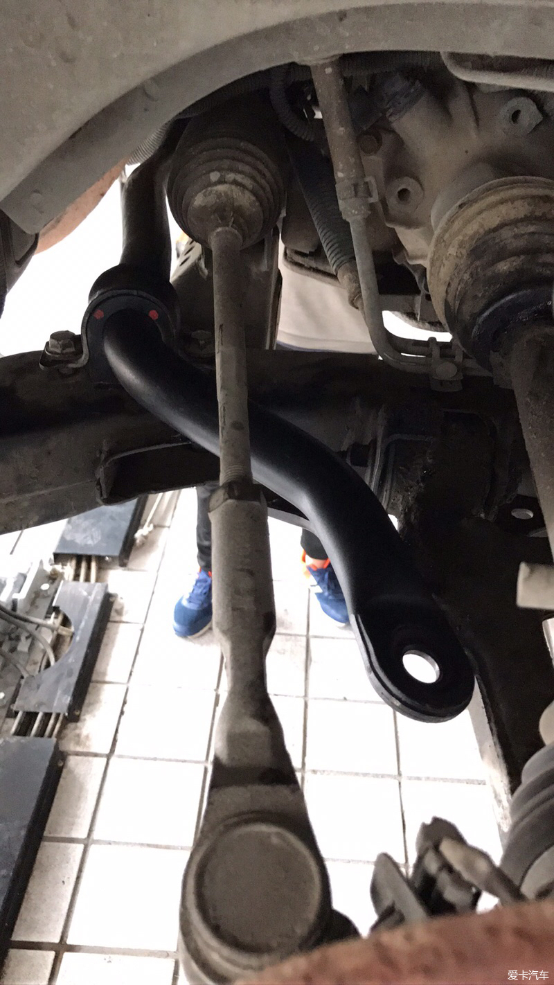

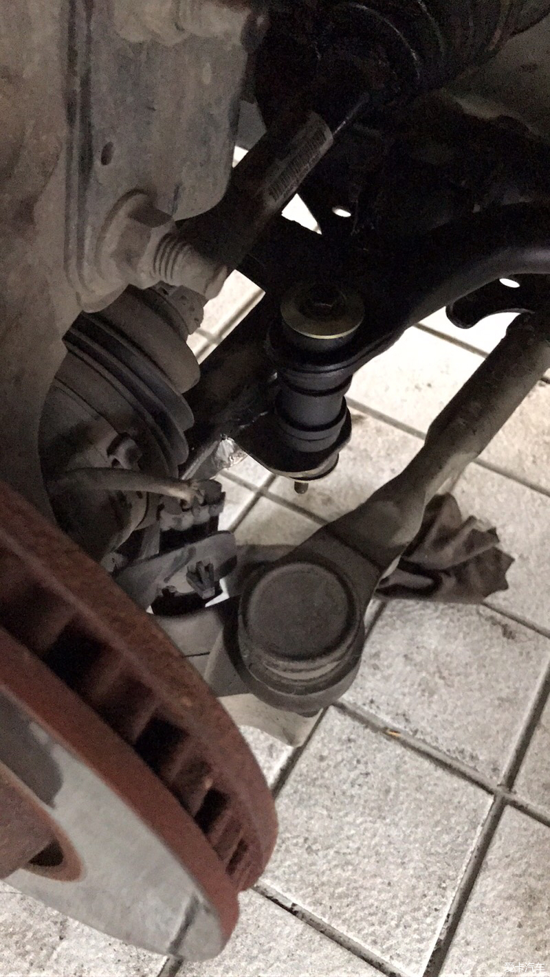

装上老八的平衡杆,在陆尊的三角臂上确定位置
拆掉的陆尊平衡杆和杰通别克的改进型平衡杆拉杆

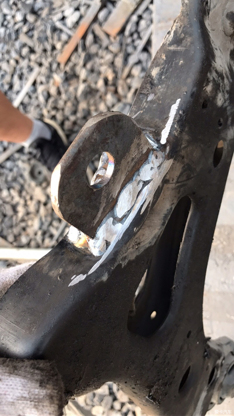

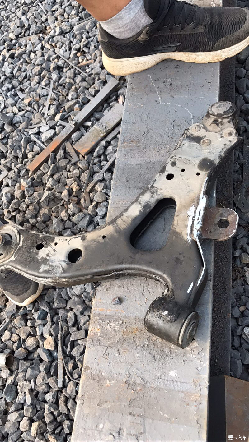

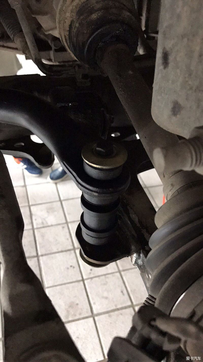

拆掉的下支臂,拿到了本地车友大帅哥朋友的厂里用二保焊焊接吊耳座
焊接好的

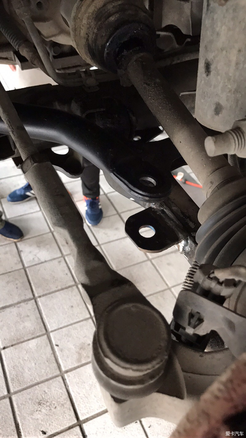

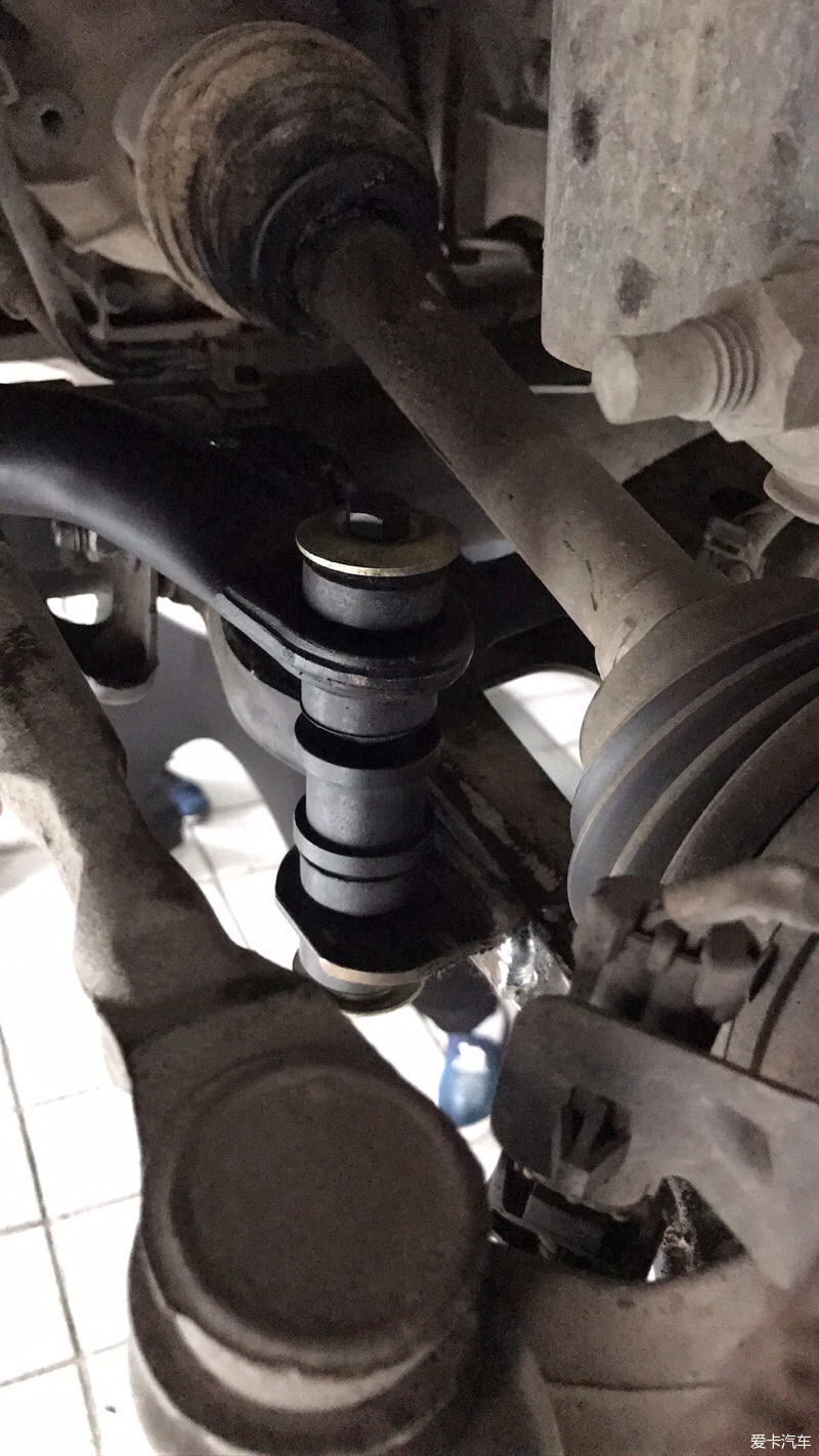

装上下支臂,有种就是老八的感觉
装葫芦串
还是装好后的样子
还是装好后的样子

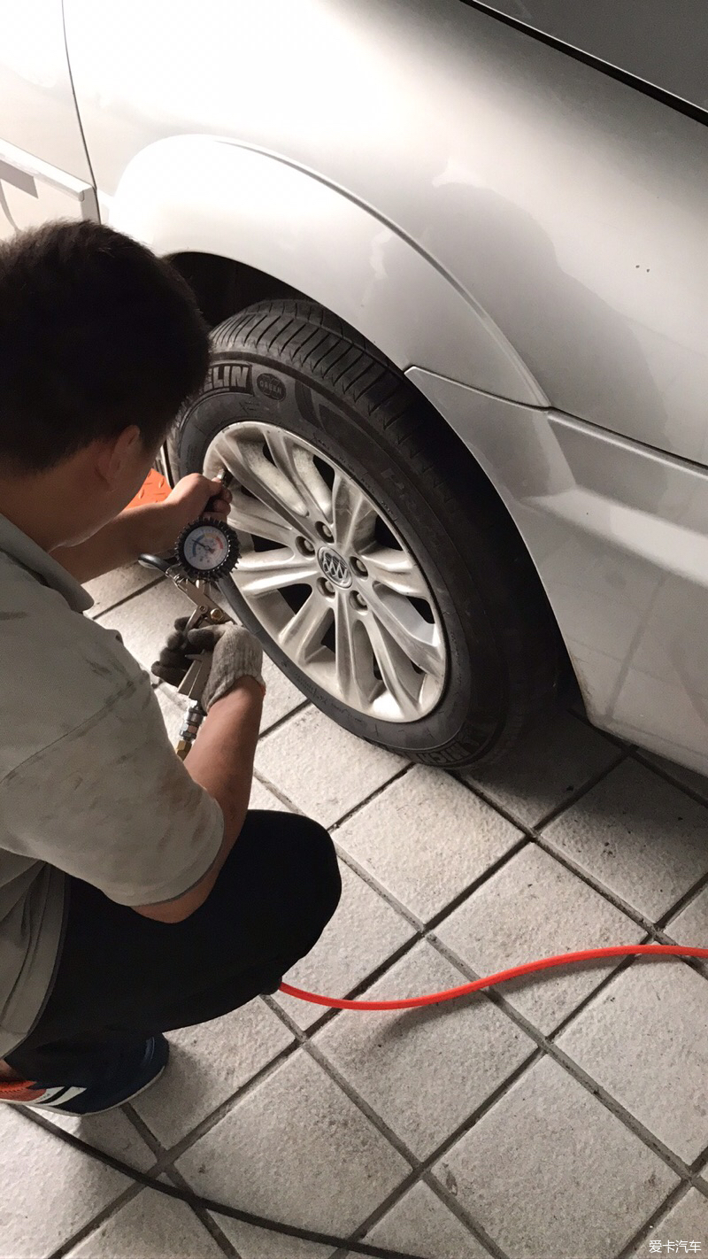

装上轮胎,顺便测量胎压,开始试车
试车走起
工人开出去试车,跑了一圈回来,一下车第一句话就对我说,这方向真轻,比原来好太多,你别开不习惯,听到这话,就知道效果肯定不是一般的好。
后来自己开车,一路找井盖压,找烂路试,结果一个字,美,实在是太美了,终于让我有了开老八的感觉,方向和底盘完全没有了之前那种散的感觉,感觉跟老八很像,紧凑,扎实。之前陆尊方向机和十字轴总爱出问题,估计也是因为这个平衡杆设计的问题,改了老八的结构以后,方向再也不跟平衡杆有任何牵扯了,爽,总而言之就是改的太成功了,实在佩服杰通别克魏哥的钻研精神,让我们车友也可以不断的优化自己的爱车,让我们的爱车更加完美。
