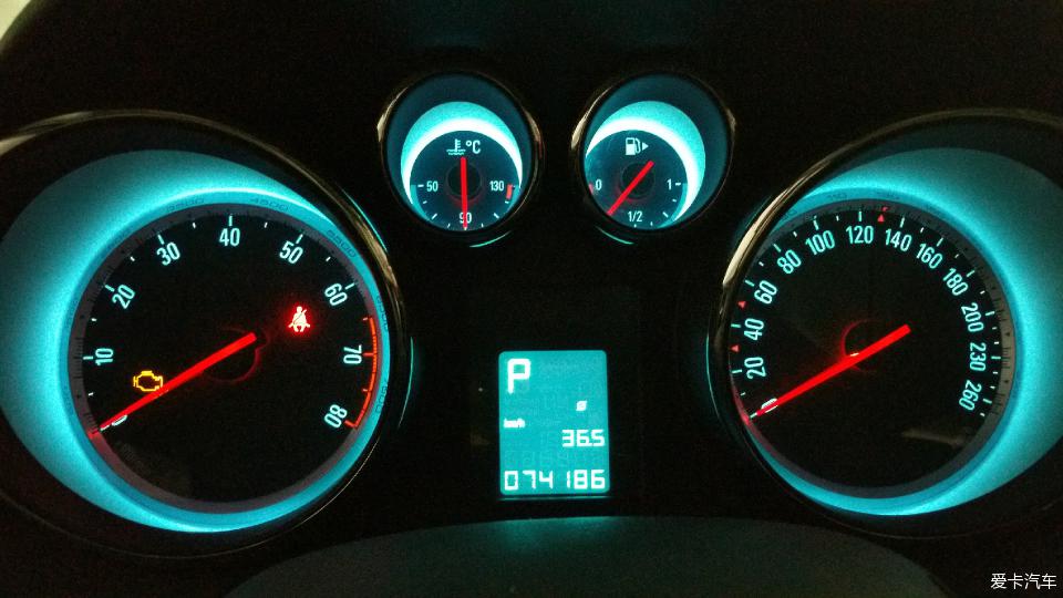

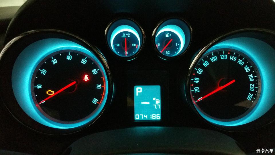

车子提速的反应确实稍慢,但舍得给油的话,也能做到得心应手的。换挡确实不那么平顺,但熟悉之后,不平顺的时候会少很多。还有,就是坐姿不管怎么调整,引擎盖都只能看到一点点,有点影响判断前面的距离。虽然是1.8的排量,但油耗还可以接受,前天加第三箱油了,表显油耗是8.1(从宁波到家后原来的油耗清零过,但原来的油耗是9.5的样子),可能实际会更高点。这也和换了火花塞有关,没换之前,基本上就在8.4的样子。(9月16日补充:油耗已经降到了7.7)

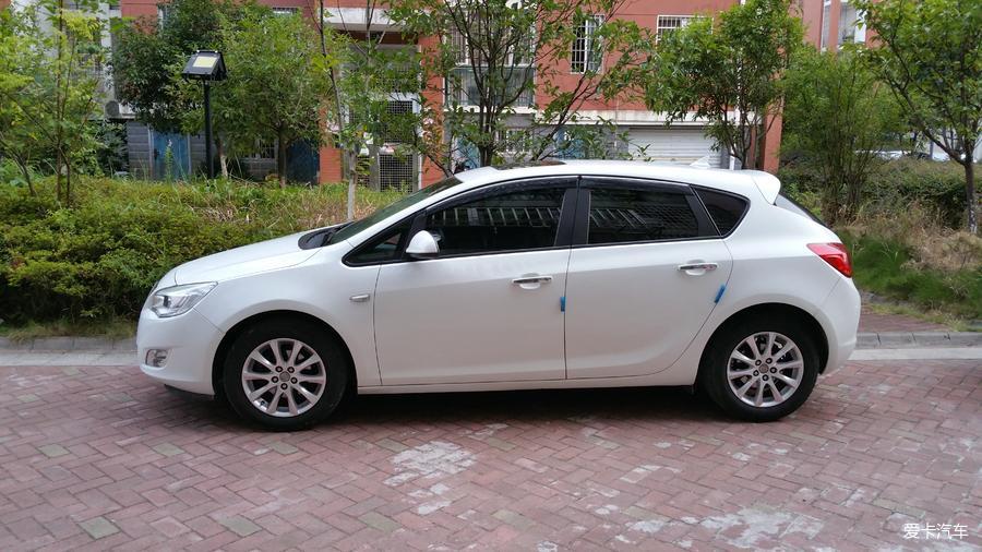

虽然是几年前的车了,好像还没怎么落伍呢,嘿嘿

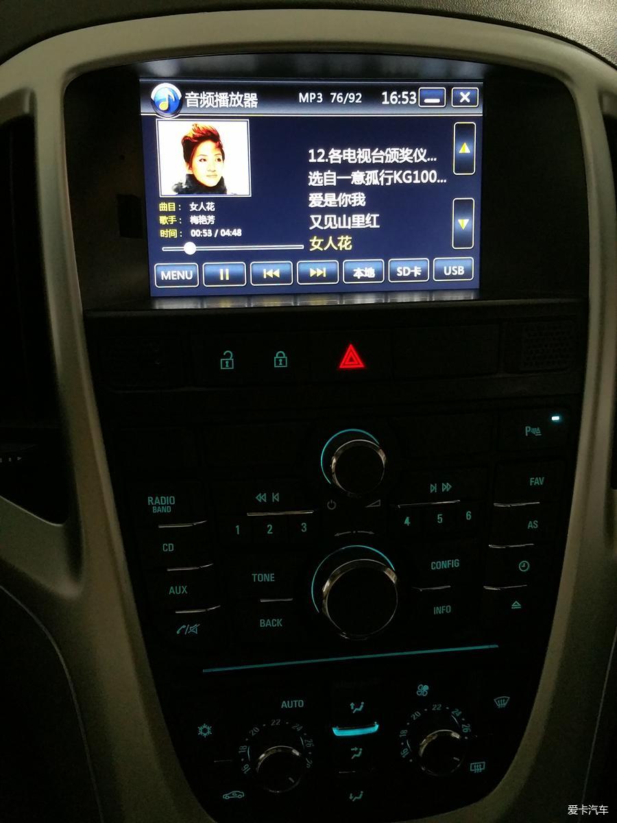

原来的导航触摸屏失效了,导航、音乐等都不能使用,还曾在英朗论坛发过帖子求助,但没有回应。后来在网上花了20多元买了块屏换上,一切恢复如初,还顺带把导航地图升级到今年7月份的凯立德了。

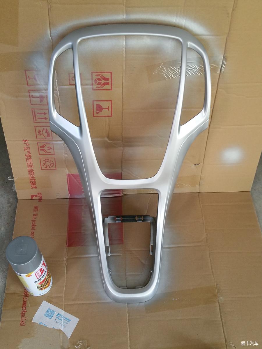

老婆嫌这个的颜色有点难看了,于是买来喷漆重新喷过,粗看效果还不错。

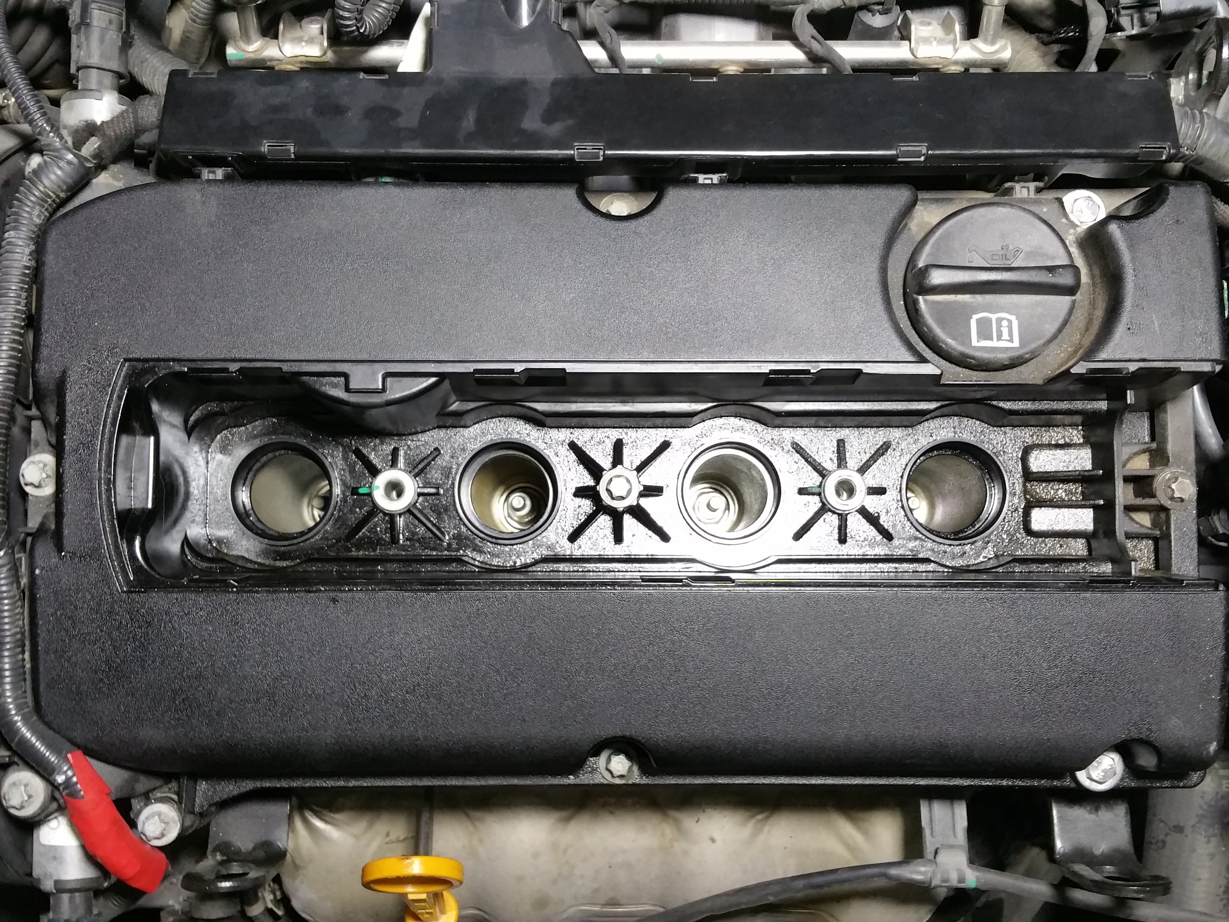

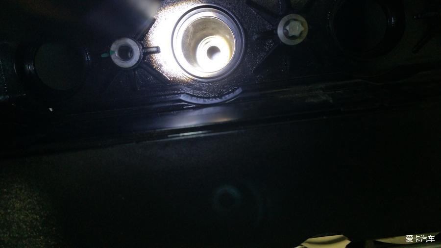

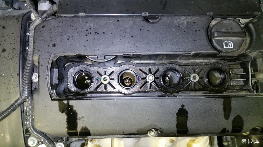

换火花塞时,发现发动机渗油太厉害了,拔掉点火线圈后,最左边的火花塞都被渗进去的油淹了。
老老实实地用卫生纸一点一点地把油吸掉,看看,这工作做得还仔细吧
赶紧从网上买来气门室盖垫换上,发现原来的车主真是没怎么保养,油泥都是厚厚的,估计一两年都没换机油了,当时换机油时,放出来的油几乎是黑的。
紧气门室盖螺丝时,还没怎么用力,右边的两颗螺丝头子都断了,只好买了两颗螺丝换上。

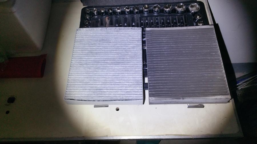

这是换空气滤芯,右边的是旧的,和左边的新的相比较,真是不忍直视啊

补充:又使用了接近一个月,油耗降到了8以下。这是平均速度。
补充:这是最新的油耗。
看来,还不是那么耗油嘛
