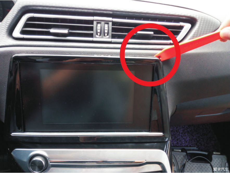

1.用翘板工具拆下中控装饰面板,如图所示。
2.拆下面板后的效果如图所示。

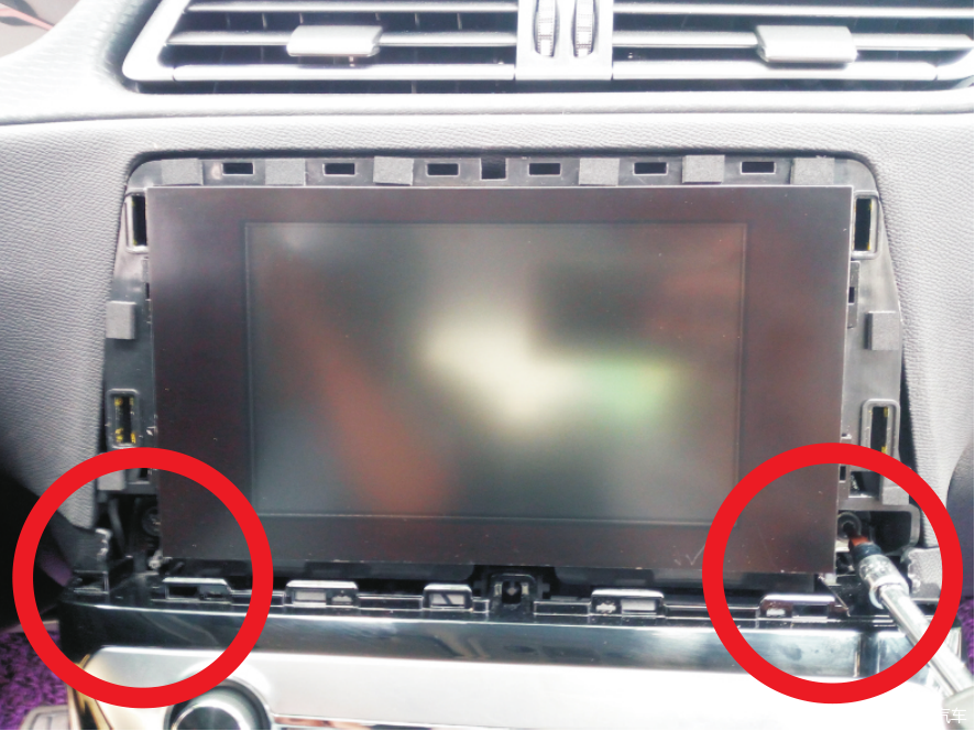

3.用六角螺丝刀拆除面板下方两颗螺丝,如图所示。

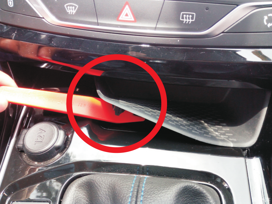

4.用翘板,翘起空调面板下方小储物盒胶皮,如图所示。

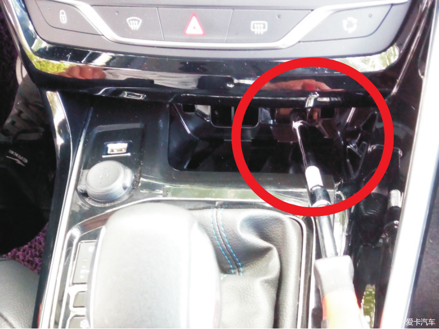

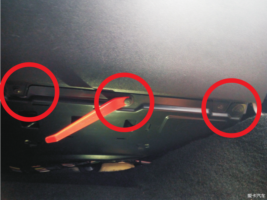

5.用六角螺丝刀拆除小储物盒内的螺丝,如图所示。

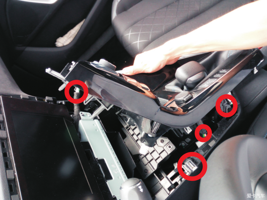

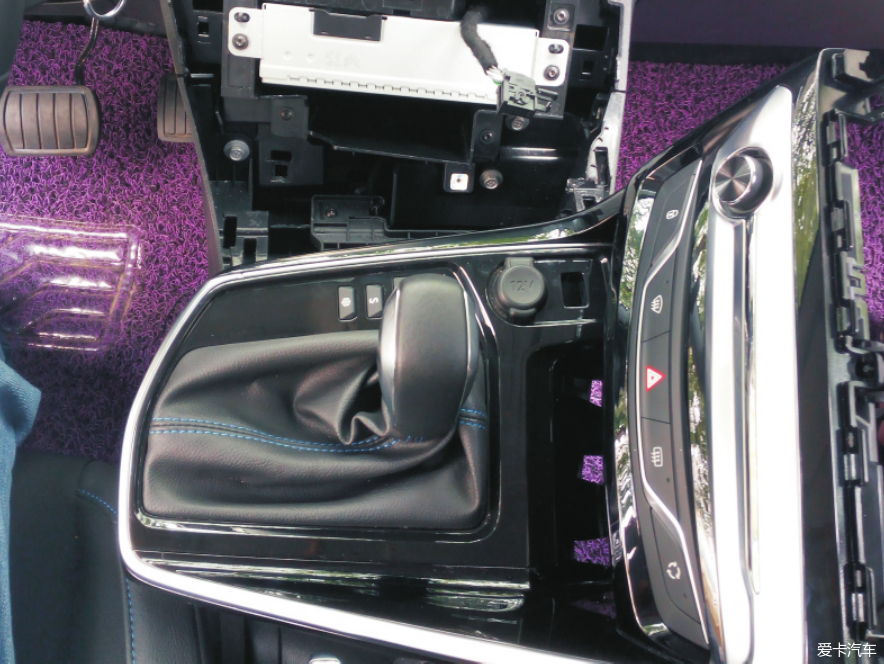

6.用翘板翘起原车档位面板,如图所示。
7.手拖住原车档位面板向上提拉,如图所示。
8.拆开档位面板后,拔出原车USB,点烟器、空调、档位显示连接线,如图所示。
9.拆除档位面板扭转后效果,如图所示。

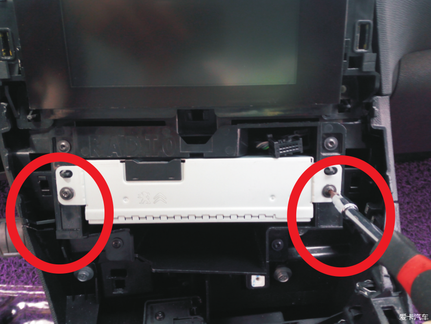

10.用六角螺丝刀拆除原车车机两颗螺丝如图所示。

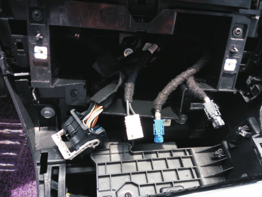

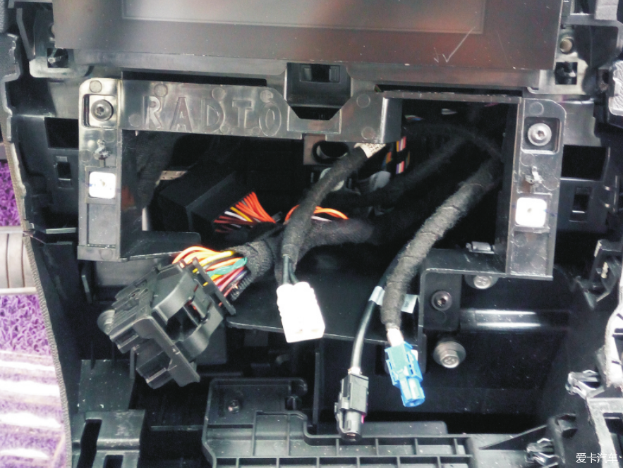

11.拔出原车车机、拔出原车电源、媒体、LVDS线,如图所示。
12.拔出原车车机后的效果,如图所示。

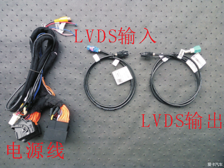

13.使用我司线材:电源线、LVDS线、如图所示。

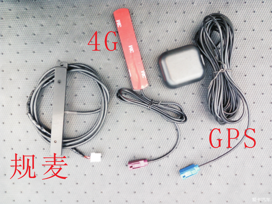

14.使用我司GPS、4G规麦,如图所示。

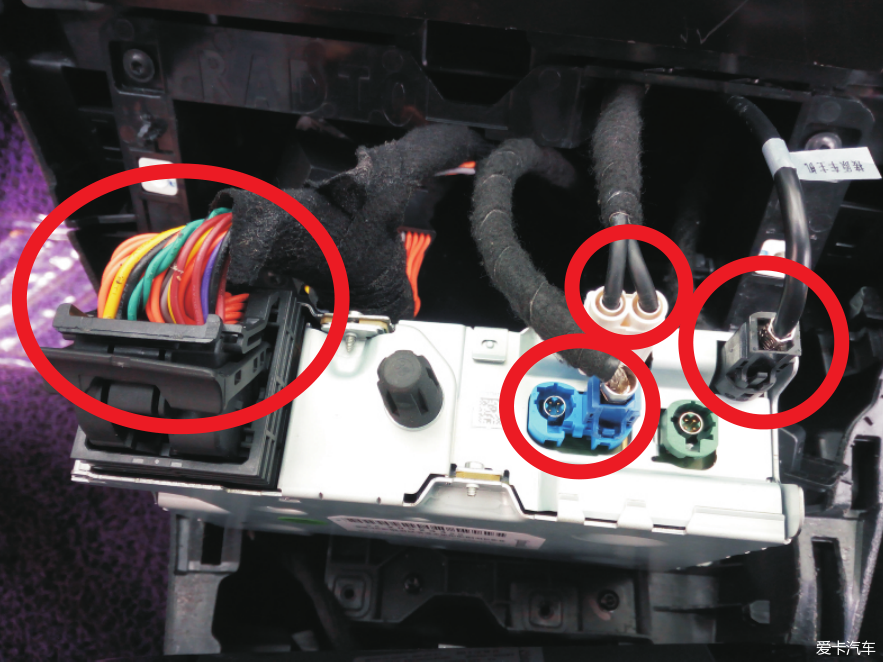

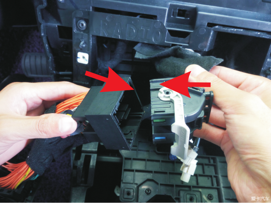

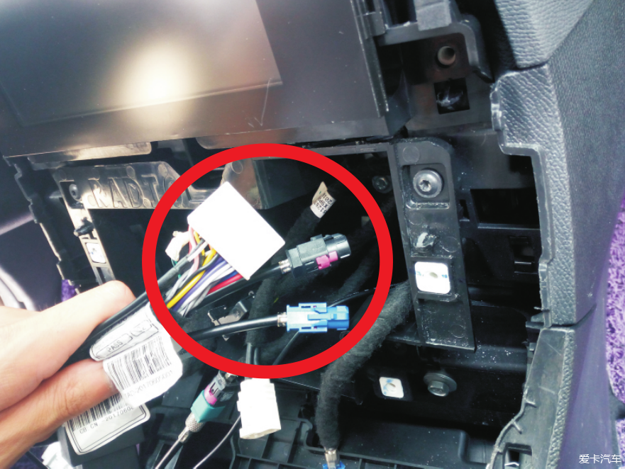

15.原车电源线公头对接我司电源线母头,如图所示。
16.原车LVDS线-公头对接我司LVDS线-母头如图所示。

20.线材连接到原车车机对应接口,如图所示。

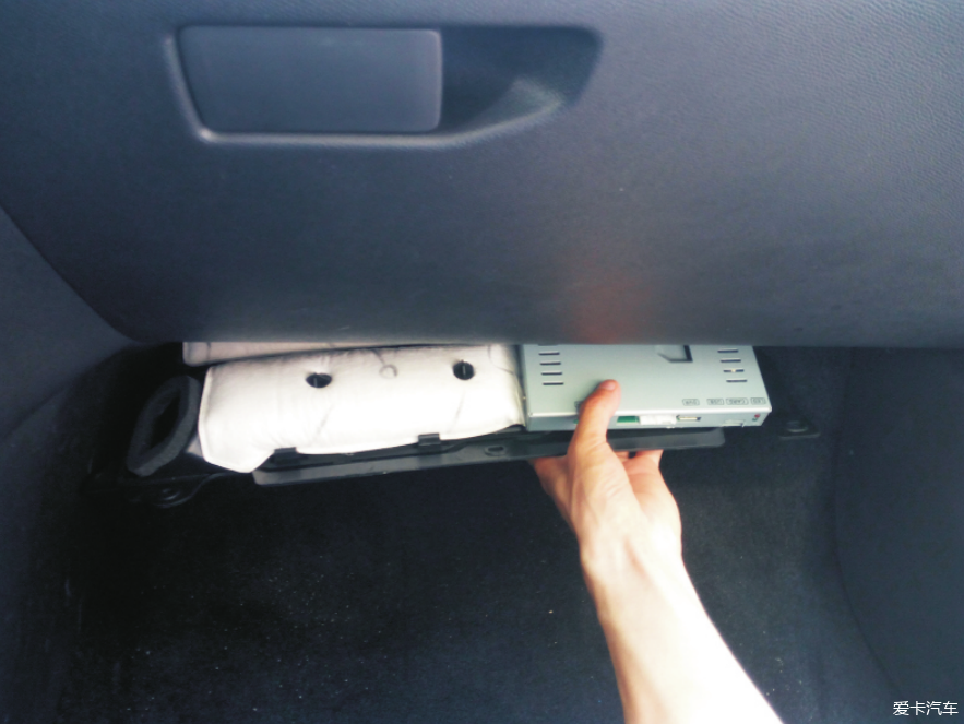

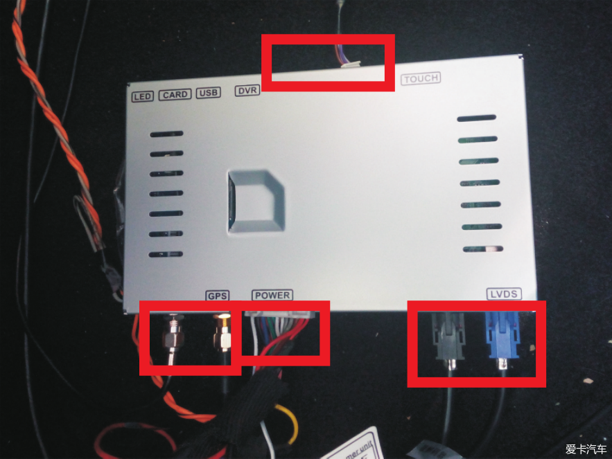

23.对应线材连接到解码器端口,如图所示。
24.解码器装在储物盒下方空调挡板内,装回效果,如图所示。

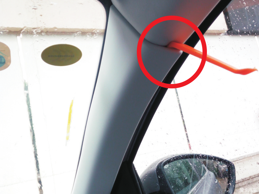

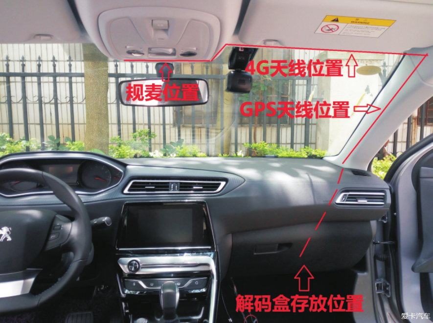

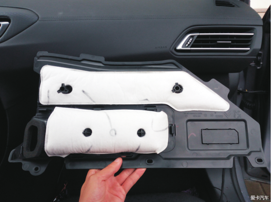

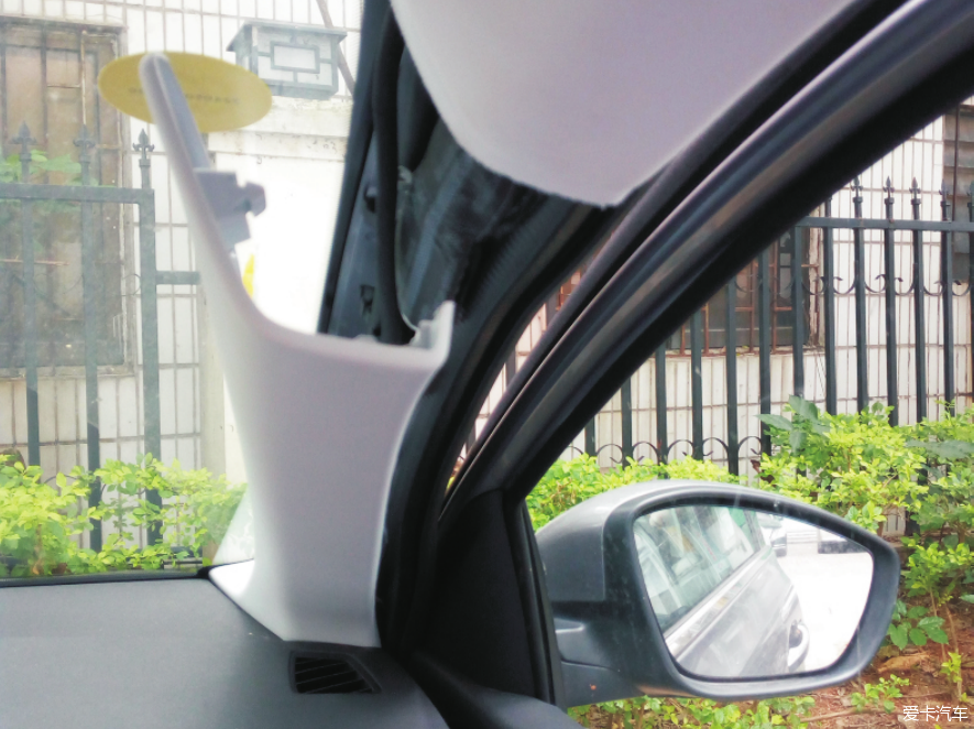

25.用翘板翘起A柱面板,如图所示。
26.拆开A柱面板后的效果,如图所示。
27.安装完毕还原后及GPS,4G天线、规麦、走线图效果,如图所示。
