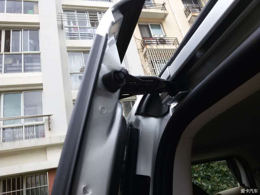

必须加的密封条和中门异响的解决方法之一
如图,在缓冲橡胶上加一点密封条。
上面的
下面
必须要加的密封条,前门后部
具体位置
中门后部
后门上面,用的Z型密封条,其余是大D。
关上的效果,中间是Z型,左右是大D。
密封条买多之后
发表于 2017-08-03 14:38    IP属地:未知
高速风噪可以降低些,异响可能会增加

发表于 2017-08-03 16:13    IP属地:未知
引用 惠风曲水 于 17-08-03 14:38 发表的回复
高速风噪可以降低些,异响可能会增加
异响只有少

引用 datsha 于 2017-08-03 16:13:50 发表的回复
异响只有少
涂上润滑脂就没有异响了
