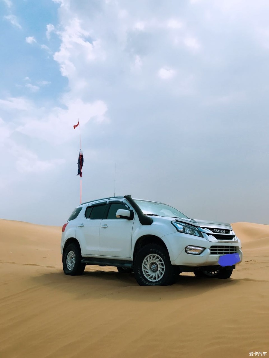

有了劲畅,遇到了更多职业玩家。触及越野圈的范围也更大了,听各位大神级车友谈各自的改装经历,学到很多知识,少走很多弯路,也省下银子;更知道如何根据自己的偏好选择改装件。我对越野车要求可靠、实用;长途时最讨厌频繁进服务区加油,加油人多排队浪费出行时间、更遇到过加油站没油的状况,所以先给劲畅安装了澳洲近来的110L大油箱——国内首台,加满箱在市区一次可以跑750多公里;悍狗可调,高就意味着大,增大接近角、离去角,谁不喜欢呢?老吕的前后杠,特意改成鲜艳的警示色,竟然还有不识相的强行并线,我只能用前杠留以颜色…………全套原厂规格的AT3轮胎;去年以劲畅的名义参加蛙版组织的夏季沙漠训练营,但是开风骏5去的………………

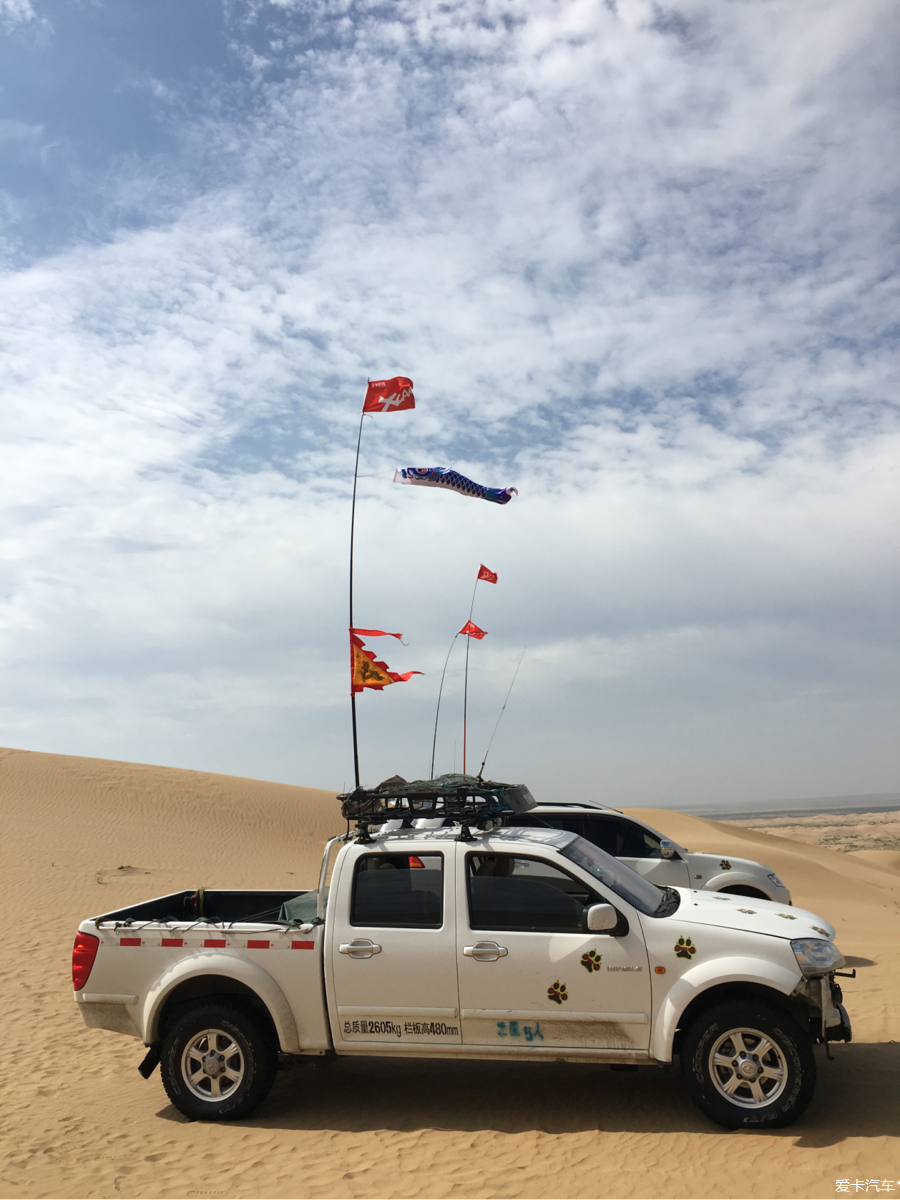

腾格里
库布奇高沙露营——勉强上的去
翁牛特正反穿——老虎湖露营——反穿还是很有难度的。

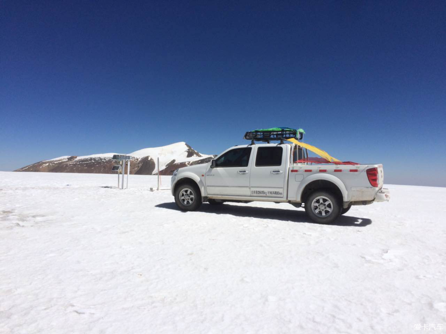

入手风骏5前已在各论坛泡了几百小时,对于风骏5已有稳妥的改装方案 :速锐的护板、Procomp ES9000减震、前防撞胶垫片、后平衡杆垫块、延长吊耳、AT3/245/75/16——因为这款胎今年异地验车——麻烦;以及将H3原车的差速锁移到风5车上。因为皮卡一年一检,怕验车麻烦外观未做改装。风5是辆好车,陪我走过丙察、八一冰川、环阿尼玛卿——我开了将近8万公里。去年初次进沙漠,风五在沙漠能满足基本要求,因为后桥主减速比比较大,相对哈弗更有劲,车重比哈弗轻;但离地高度不够,接近角、离去角都小,沙漠里总蹭到前后杠——尤以库布奇为甚,后来都是摘掉前杠去沙漠。随着去沙漠的次数增多,对沙漠的迷恋愈发的深了;同时对车的动力、可改装的便利性要求也更高了。综合多因素考虑,最终决定上Mu-X:4JJ1+爱信6速变速箱,泰国、澳洲使用这款车较多,改装也成熟可靠。

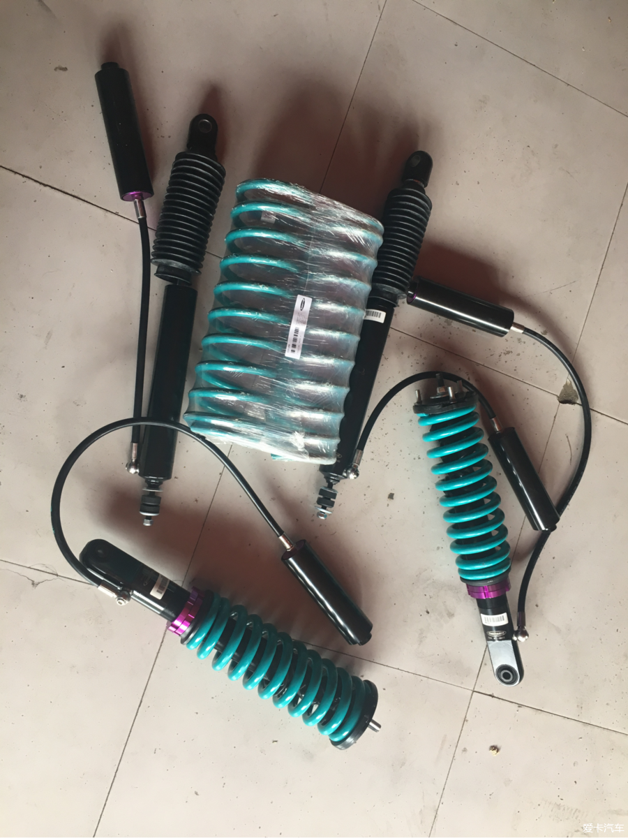

下面进入主题杜宾森氮减的安装,
据说凡是配这种颜色弹簧的减震 ,都是杜宾森给供应的弹簧。
全家福

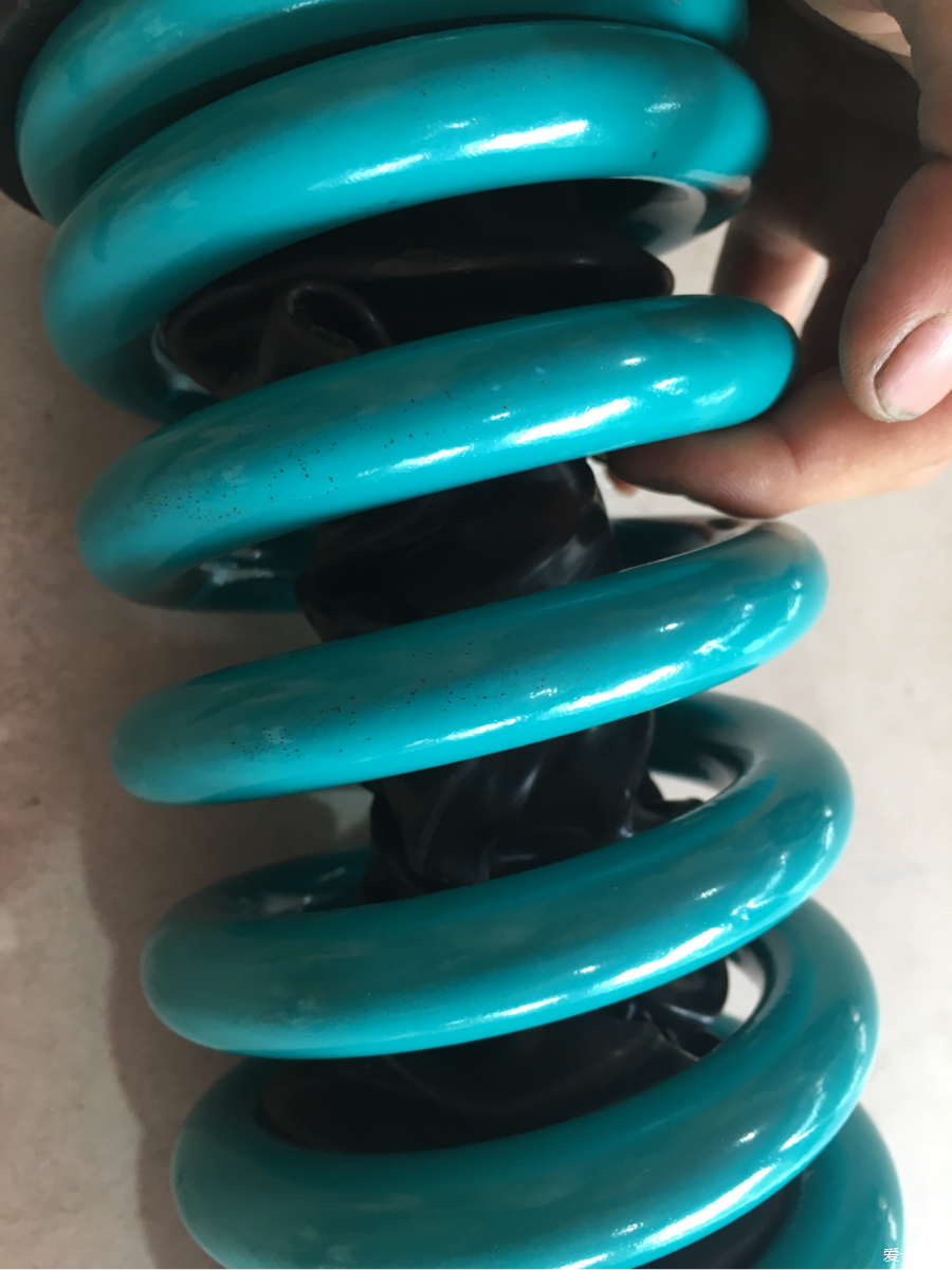

前减的防尘套已经扭曲在一块了,本想给理顺;弄了一会儿发现是无用功,因为防尘套的外径比弹簧内径大,就算理顺了,弹簧收缩还会把防尘套压扭曲了!暂时先这么用!

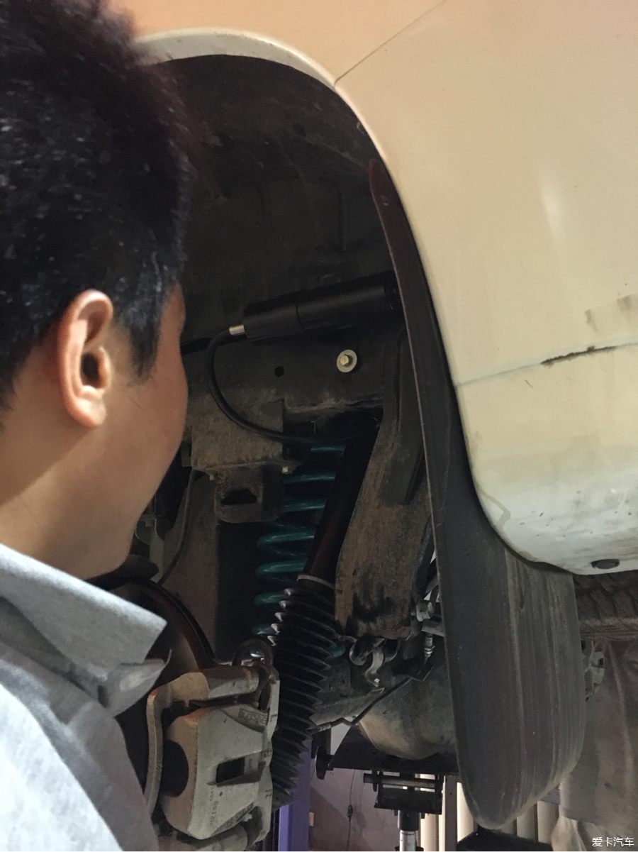

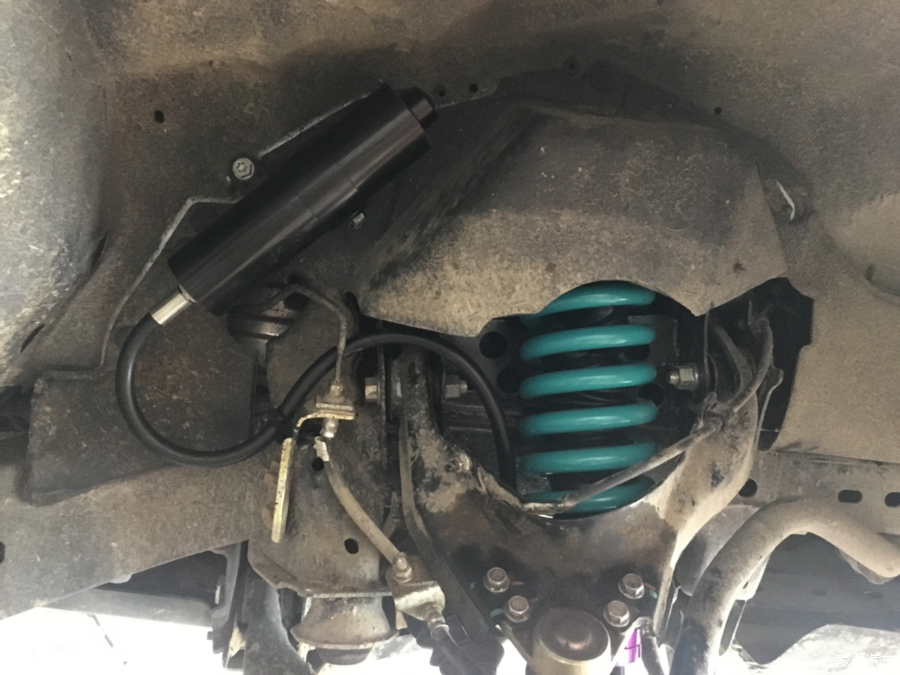

装左前减震
上内衬
装完内衬
固定气罐————注意看减震胶管的走线方式。是否合适只能看后续的实际使用了。
左前减震基本完工
减震桶接胶管向内侧,向外侧减震桶上面的三棵螺丝位置错位。
右前减完工图。!!!!!!!!!!!!!担心减震胶管会蹭到刹车油管,最后给刹车油管套了个保护套管。
右前减震底部

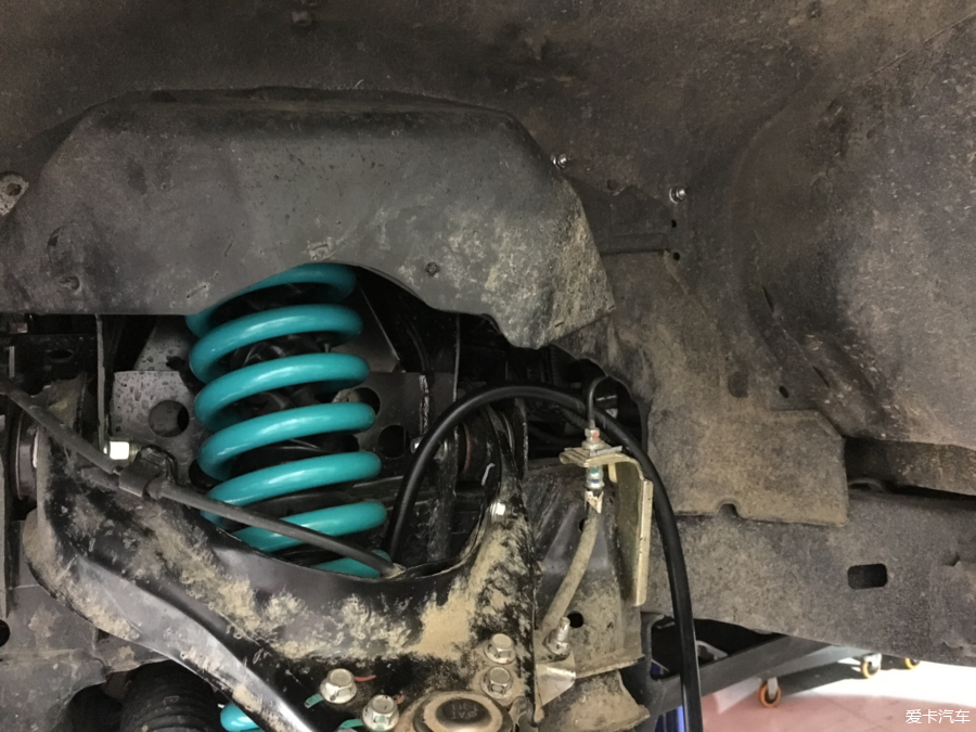

拆后桥的平衡杆、扭力杆等

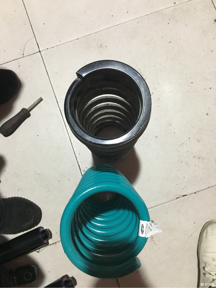

弹簧比较,注意弹簧颜色。
师傅说这俩弹簧上下颠倒了!
左后弹簧入位
右后弹簧入位
检查确认

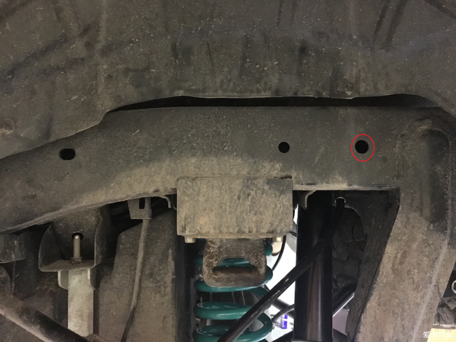

左后减装完,准备固定氮罐。车梁图上部分从左到右一共有三个孔,只有最右侧(红框)这个是通透的。所以氮罐只能固定在这里。这个孔太大,每个减震辅料袋里都有1支长螺丝(需切短)和2片外径较大的厚垫片,注意看后续图上这个部分。

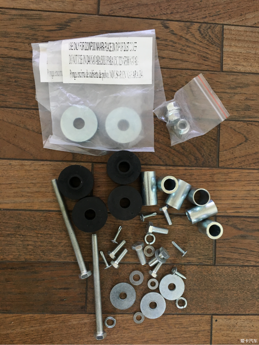

!!!!!!!!!!!!!!!!!注意减震底座两侧的垫片。垫片是卡在减震底座固定孔金属内衬两端的——金属内衬套管比较长,需要两个垫片。减震辅料包有很多各种规格的螺丝、各种粗细及不同厚度金属套,结合说明书,我猜测这套减震通过和不同的附件组合,可以安装在说明书所列出的车型,包括:丰田LC 76/78/79/200/奔跑者(Hilux底盘)、日产Y60/Y61/D23/NP300、五十铃D-MAX/Mu-X、福特悍路者(Ranger皮卡底盘)。适用车型多只要保存好附件,更便于再次转让。
一部分剩余附件。

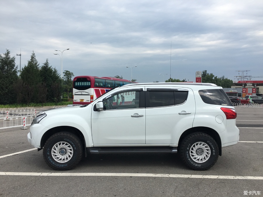

接下来换S/T maxx 265 75 R16轮胎。我很在意簧下质量,一旦重量过大,就太消耗动力。

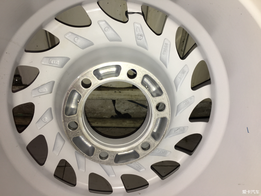

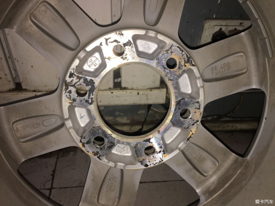

原车轮毂参数。重量:26.55kg(胎+毂)
!!!!!!!!!注意:凡是改完大轮胎 油耗高还跑不动的, 可以称一下改装轮胎+轮毂重量 比原车重了多少??想办法减重是唯一出路。
雅泛迪旋压轮毂:单个重量12.15kg
S/T Maxx 轮胎 单个重量:25.65kg
轮胎外露

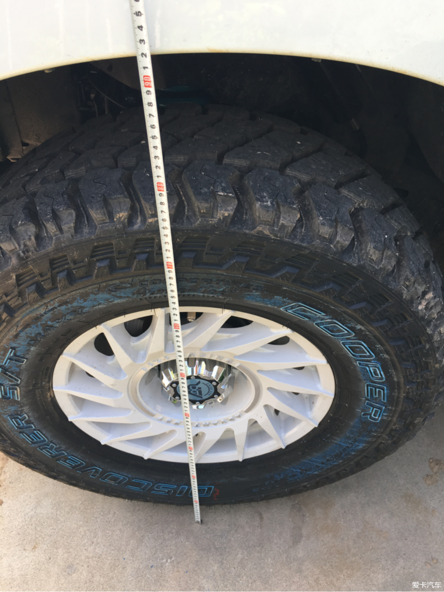

升高后的左前参数;忘记录原车时的高度,希望车友提供数据,胎压2.5。
前杠离地面的高度。 这都是粗略的测量,在4轮定位设备上测量更精准。估计整体升高了100mm。
全体出动换Led灯泡——他们想按时下班。

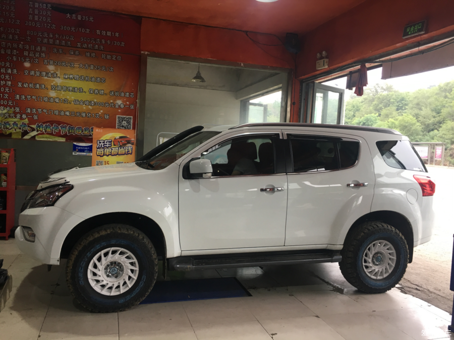

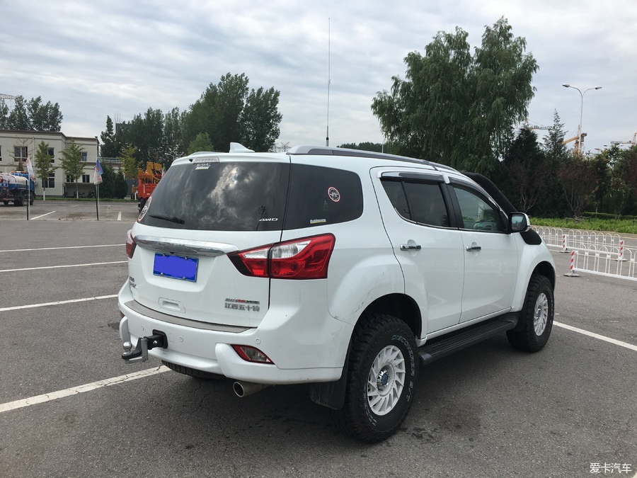

换装完整体效果。
时速100KM时的油耗——相对之前偏大不少!通过车载导航校正 时速表 和实际速度一样!

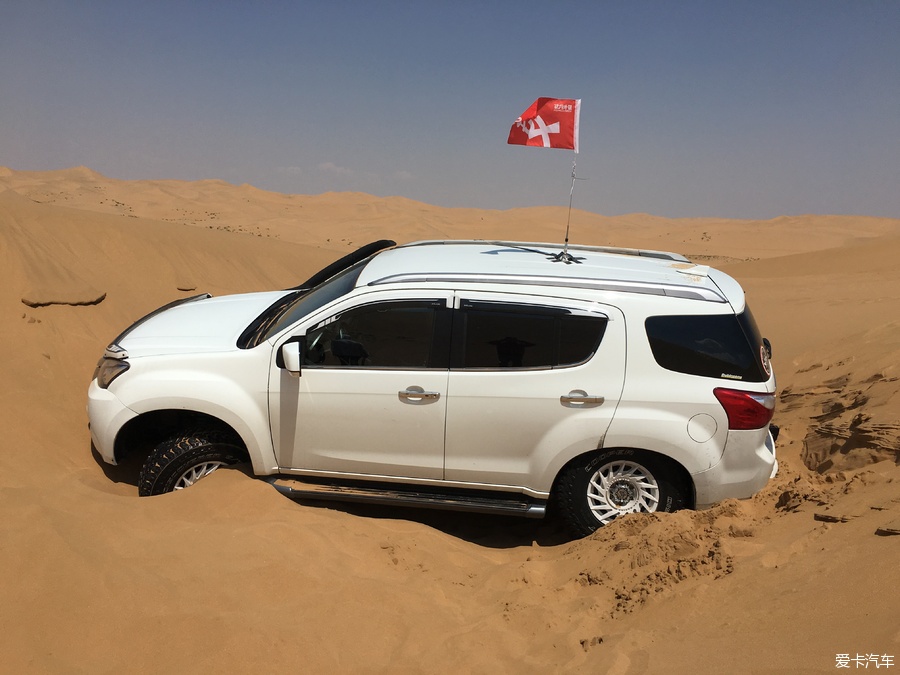

陷车扬沙

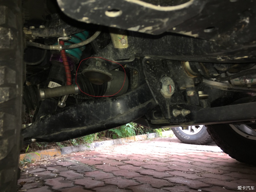

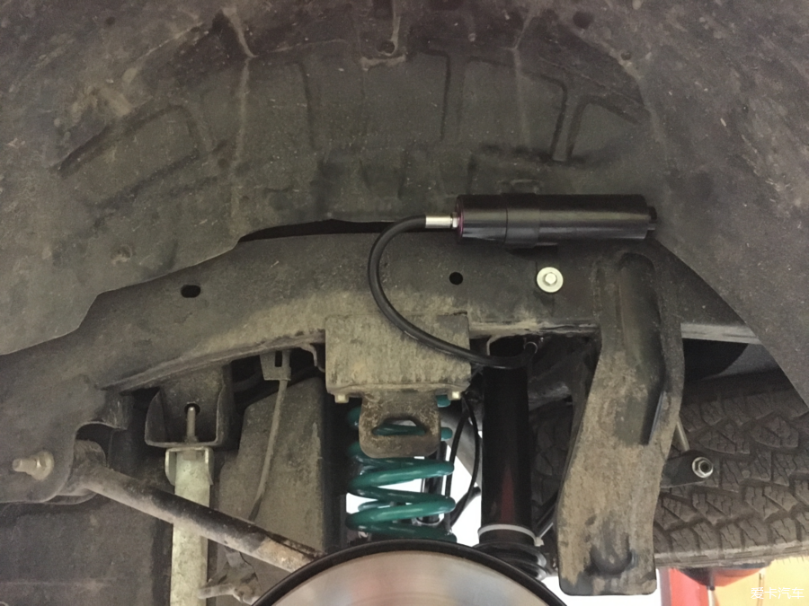

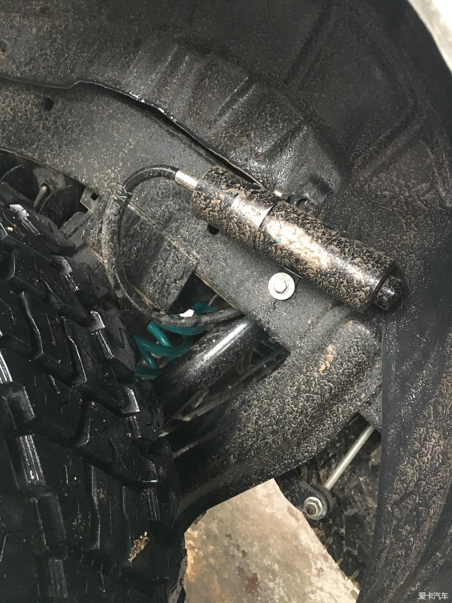

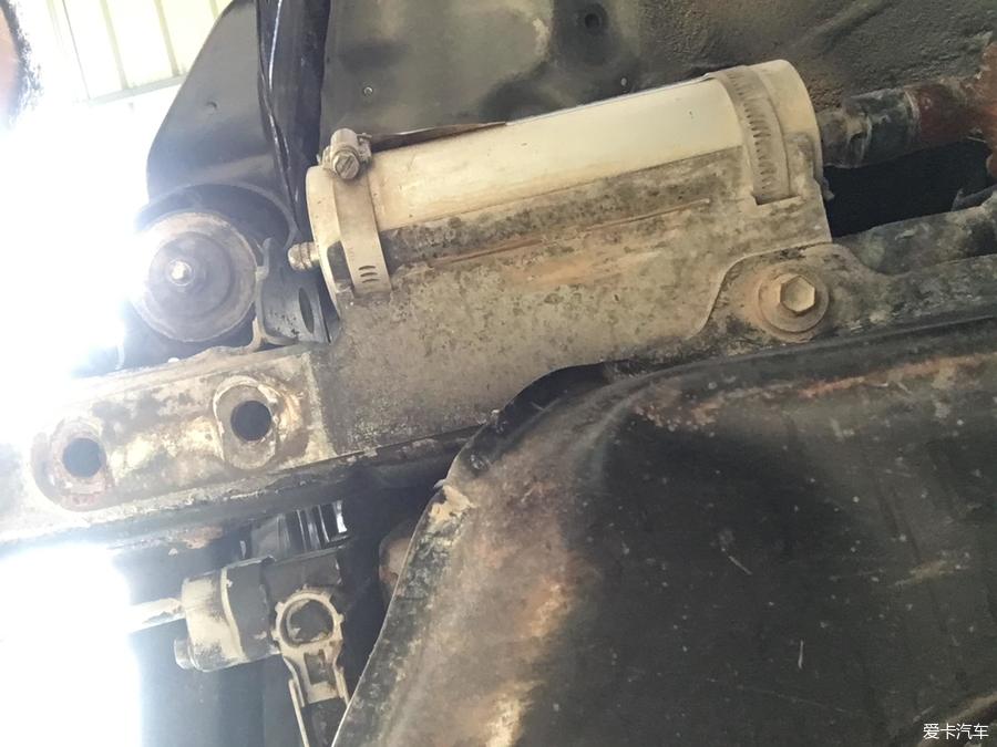

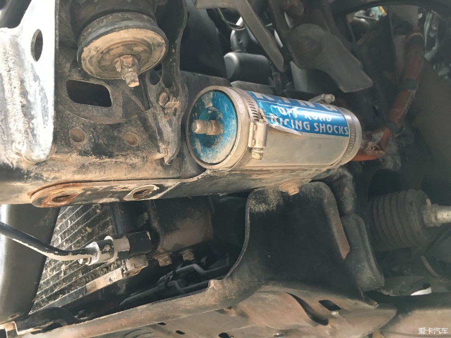

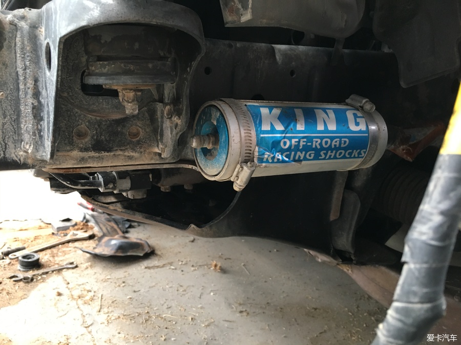

玩了两天发现后轮氮桶的安装方式不妥;
大梁孔位有稍许变形。
找了家当地不错的修理厂 找解决方案。
去王钣金师傅的厂里开弄
改装完之后后轮氮桶移到的位置。
担心连杆运动会碰到氮桶,用千斤顶顶起一侧车轮 看最大高度 连杆的位置。
借鉴一下路巡车上 KING 固定氮桶的方法

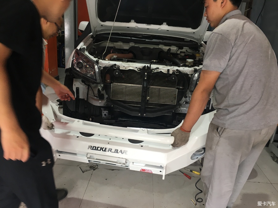

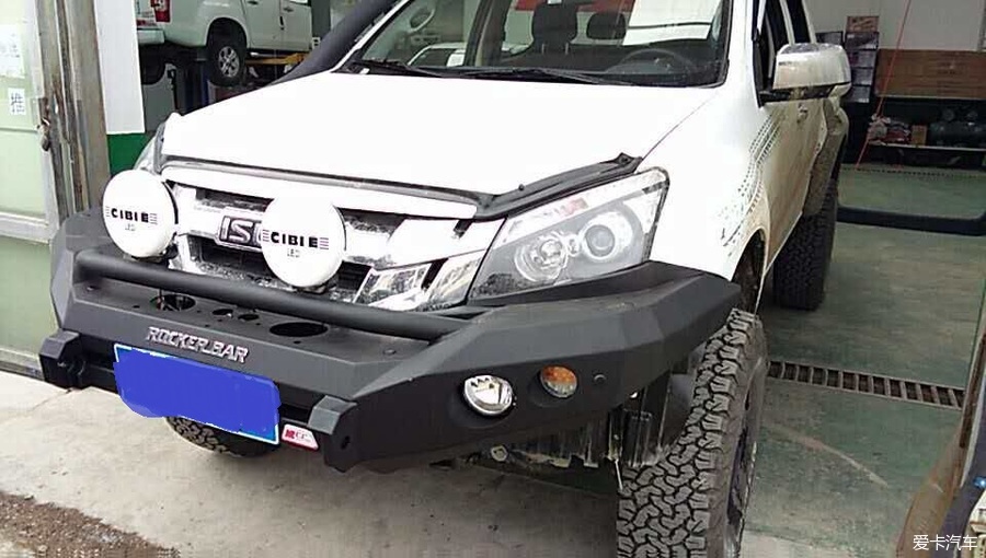

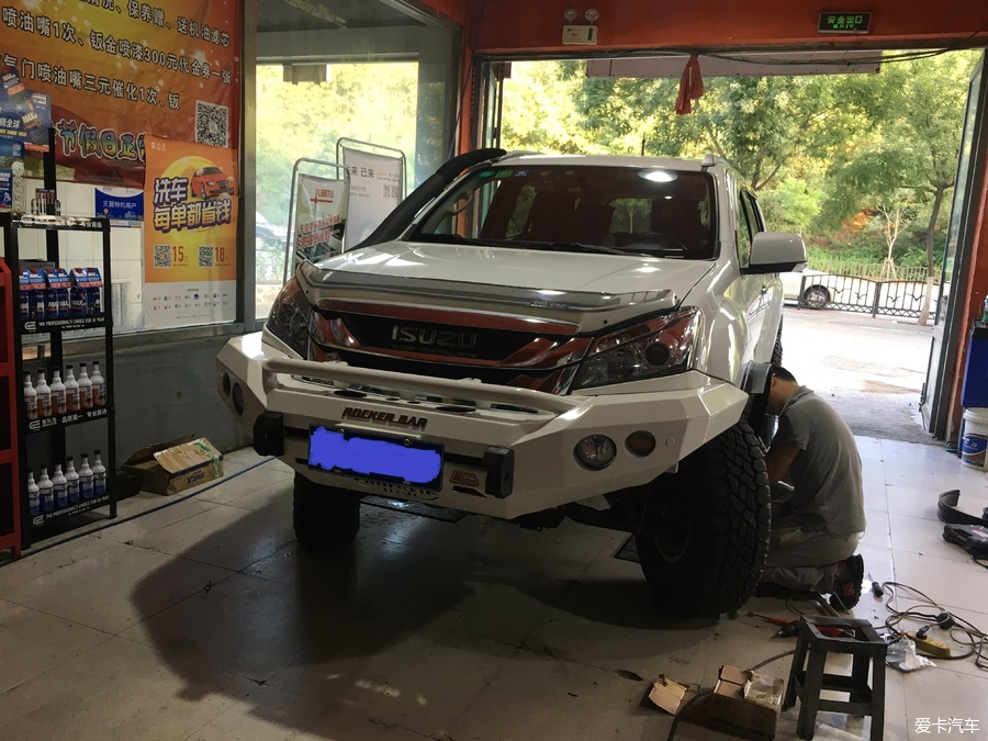

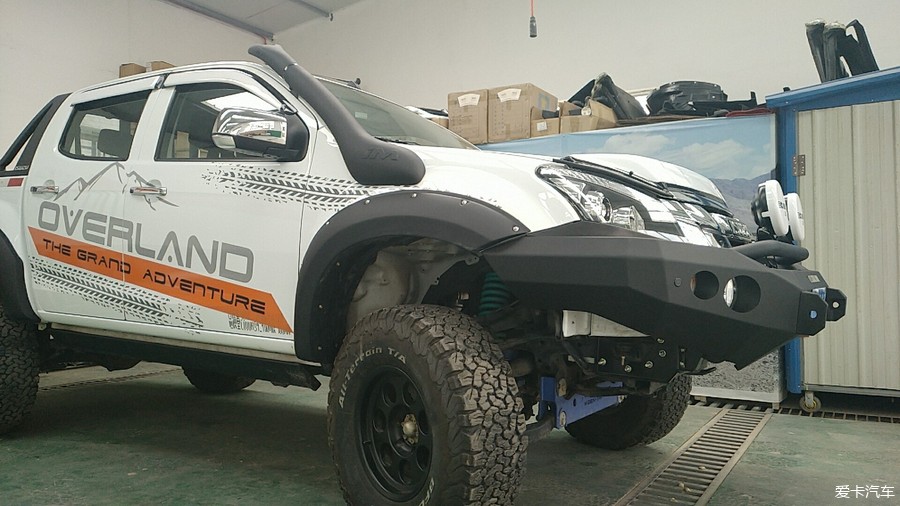

安装 MCC的 ROCKER BAR,原杠是黑色的 ,改成白色。

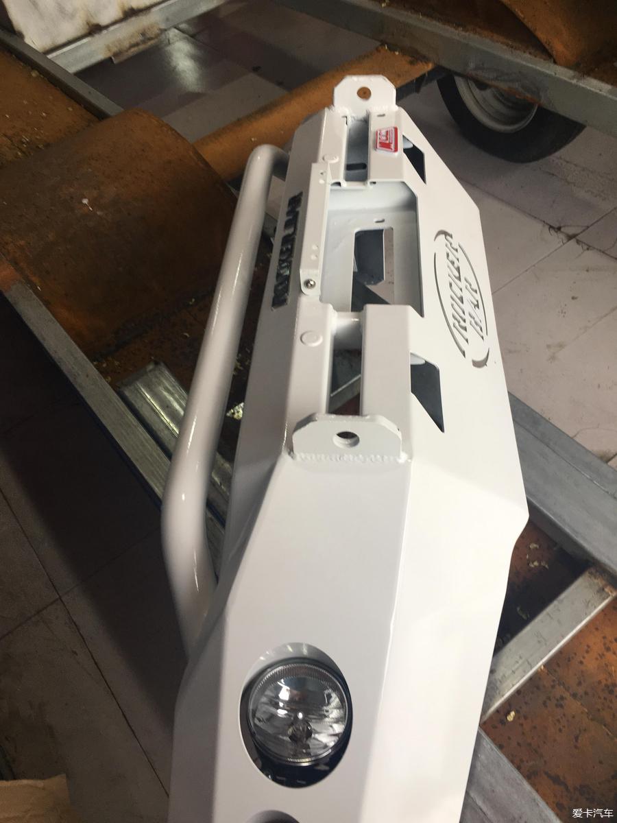

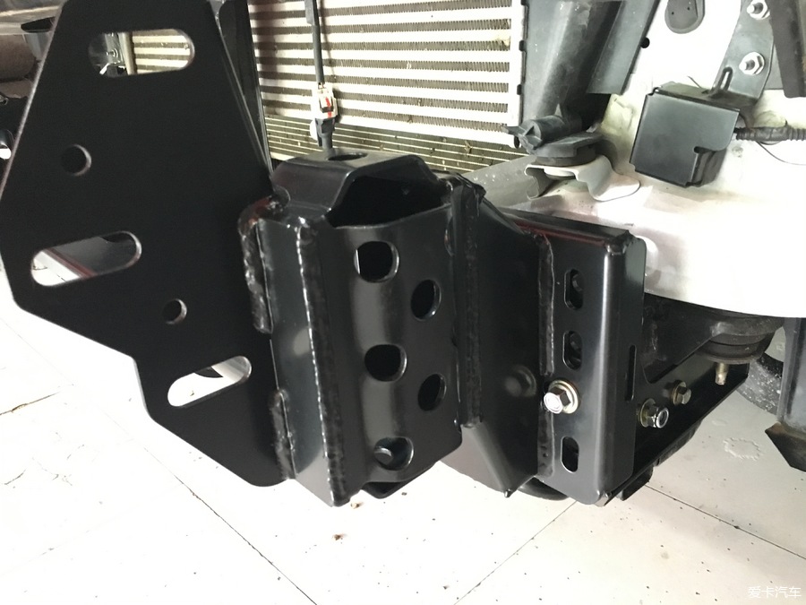

有了这两条胶皮 完美替换原车前杠——不需要切原车杠!
120斤

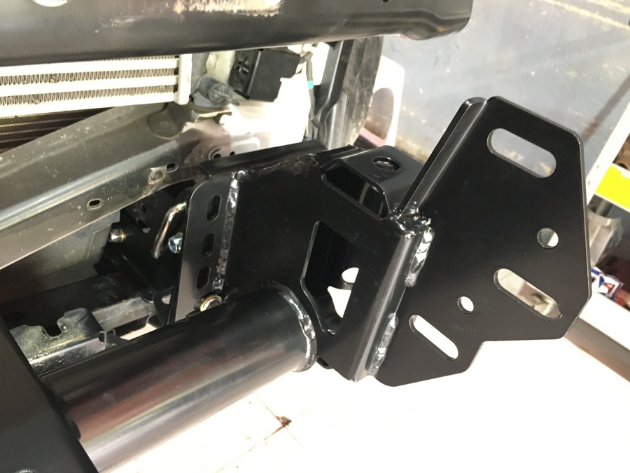

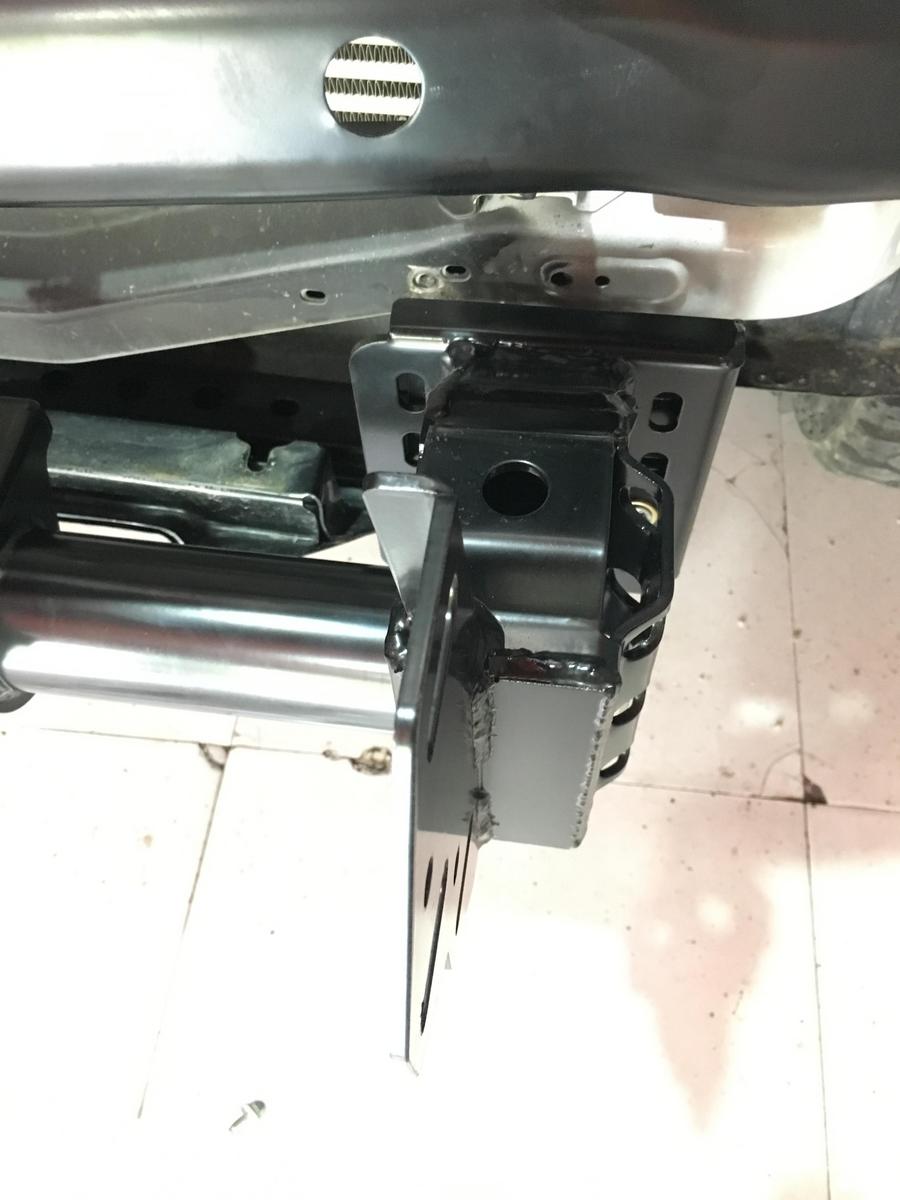

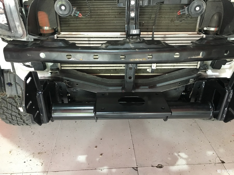

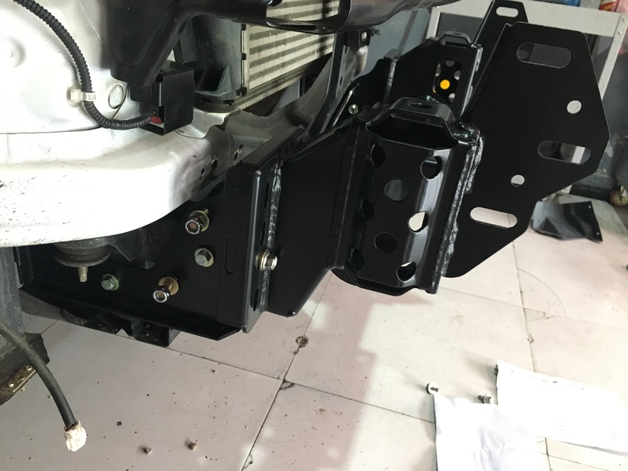

装前杠支架
欣赏一下这支架的结构。
绞盘架
固定前杠
再次调整
上螺丝
安装完前杠的效果——威武——太MAN了!

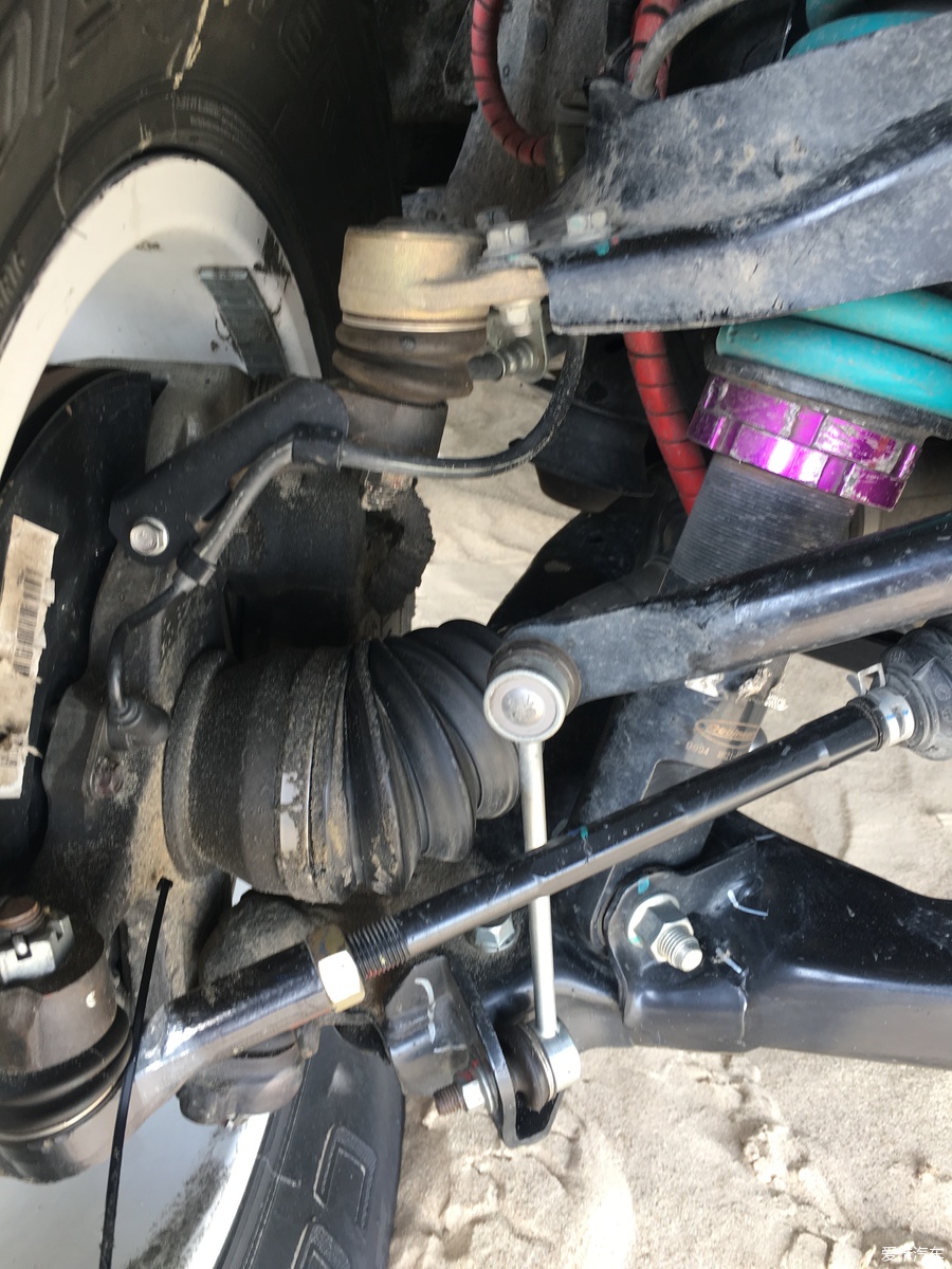

第2天早起检查车辆 发现右前轮有漏油

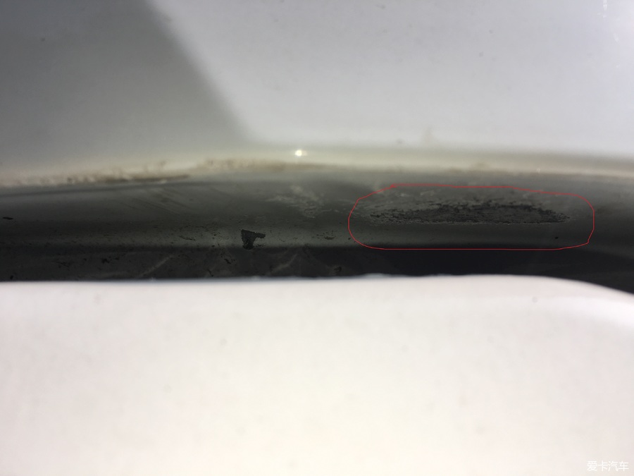

还发现前轮蹭到前杠
前杠蹭到翼子板
回京检查车辆、做保养。
想给缓冲胶套加延长座,保护前轮不蹭前杠 是不可能了,缓冲胶是焊接上的 不是螺丝固定。只有一个方案,调减震绞牙,压缩弹簧。
还是没找到漏油点,先把所有油渍和沙子清洗掉,过段时间再查 就可以确定漏油点。

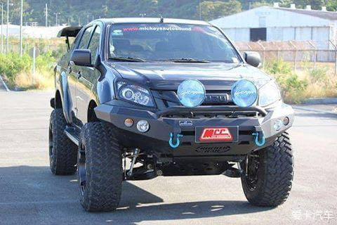

皮卡 改装 MCC ROCKER BAR  的效果图——岩石杠 让D MAX更狂野

      关于这款MCC岩石杠,造型足够硬、足够MAN,在大街上也很拉风——太吸引眼球了。过检查站JC都会多看两眼,问问这是什么车、哪买的…… 牧民朋友说装了前杠这车“ 有点小暴躁" ;完全替换原车杠,不需要破坏原车杠,这点太好了——想换回原车杠也省得花钱再买一条了。杠120斤、支架估计也得有20多斤,刚换完 觉得车头太重,但是这点重量对于柴油机来说不算事。动力依旧很强大,在翁牛特 行驶也很流畅。
