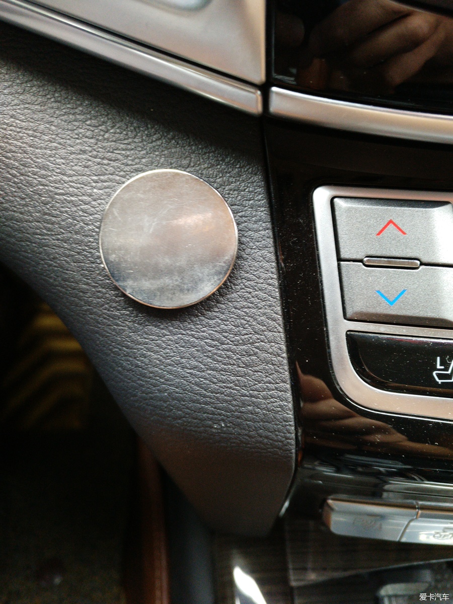

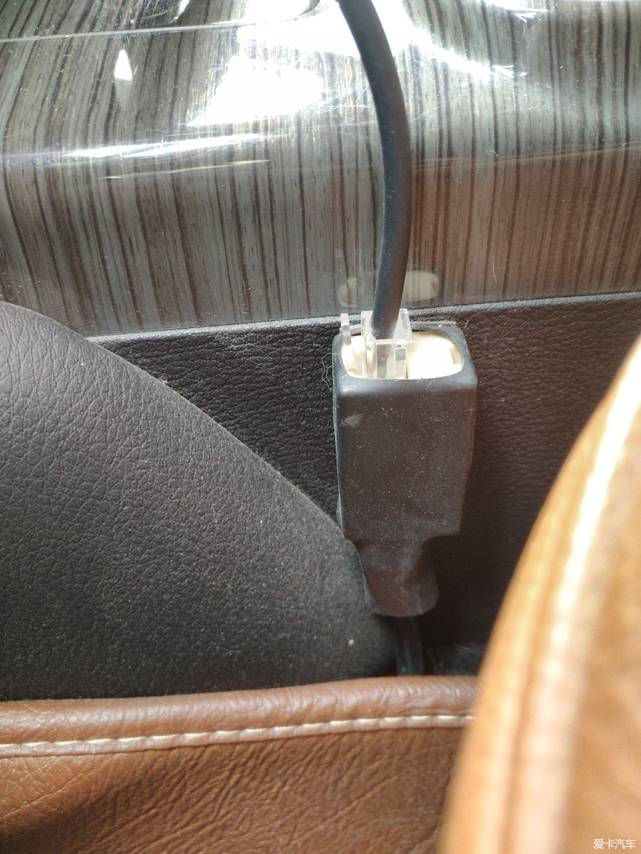

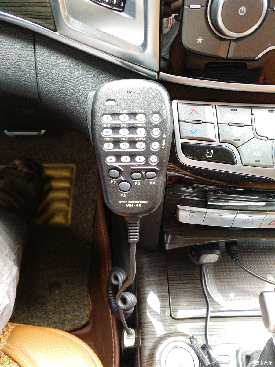

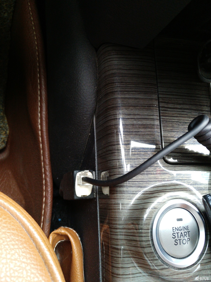

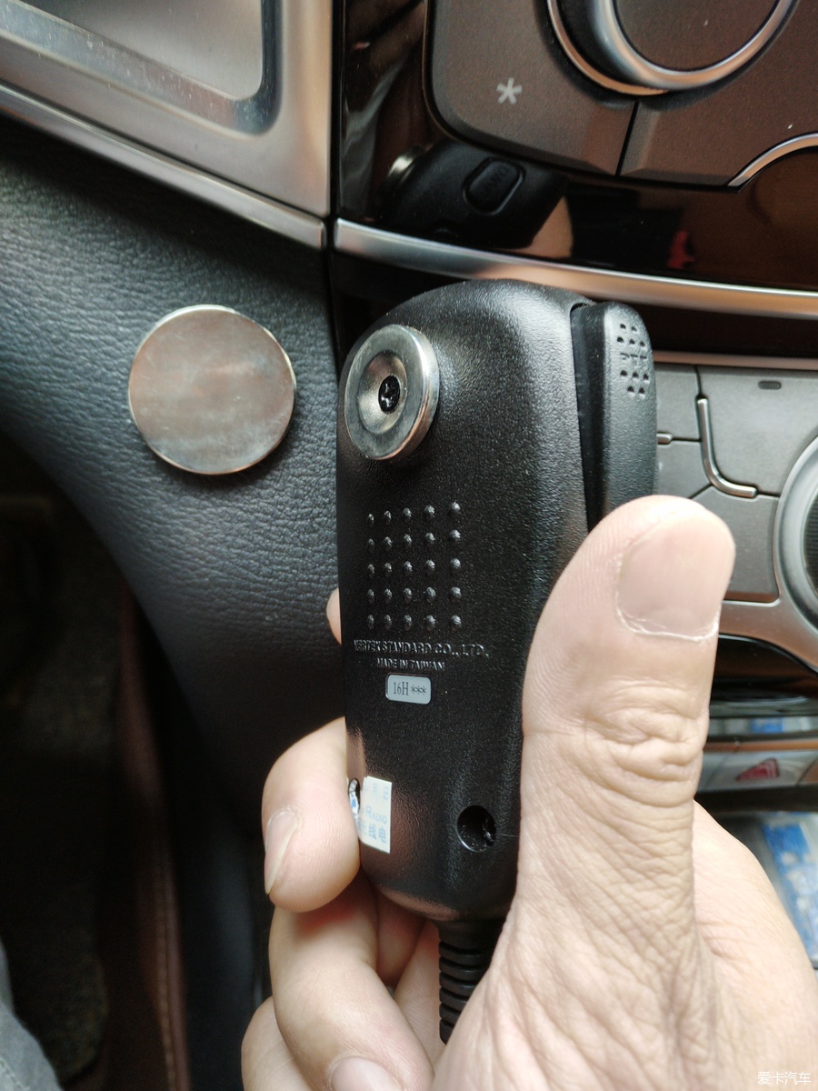

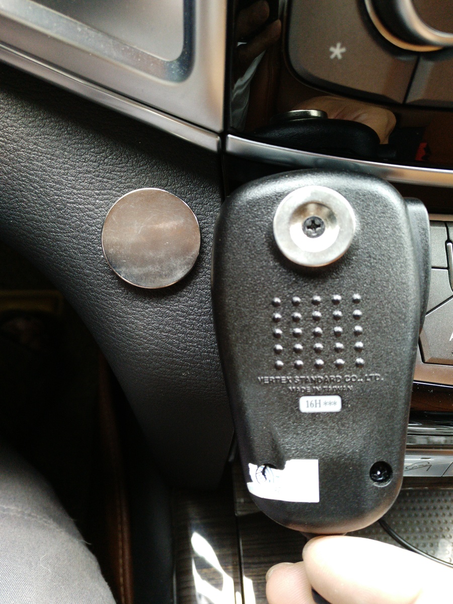

1、手咪的安装固定建议采用不损害原车的安装方法,我用的是强磁,钕铁硼磁铁用3M胶粘在中控台左下角,方便取放。也吸的牢靠。手咪线,喇叭线,操作面板线顺车左门下边走大线的的槽内,从车台(加油孔后面那)沿线槽过来,要注意工艺,用胶条包好,放规整,省的以后出问题。手咪的对接头也是用3M胶粘在右腿边上。那的位置很好,也不碍事,连接方便。见图片。

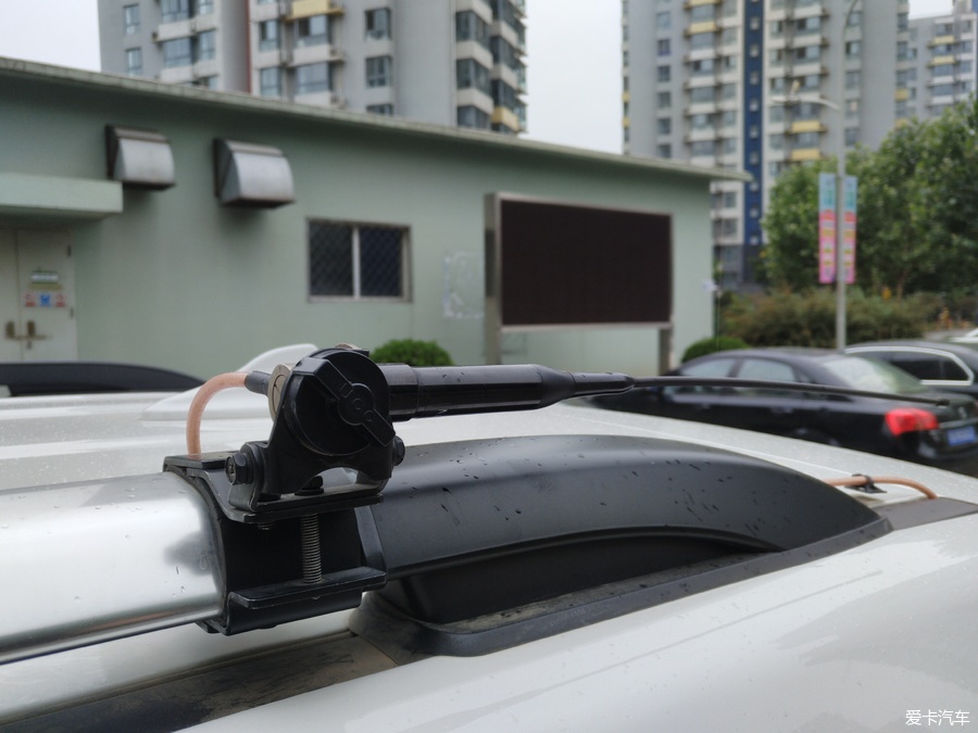

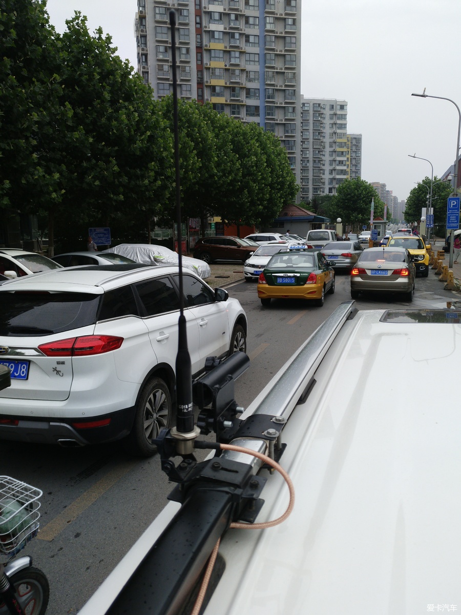

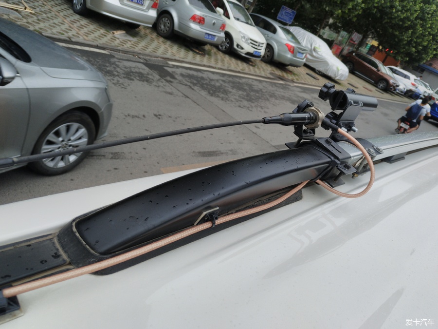

3、天线支架我个人通过实际通联比较,安装在行李架上与安装在后门那,实际效果差一到两成。由于安装在行李架上,一是有高度,二是借助车项的地网,通联效果更好一些。天线支架我是选择手动可放倒的那种。下车库就放下来,出门升起来。用电动升降的就算了,主要是工作可靠第一的。见照片。我在北京就用猪尾巴的,出去玩,换上770H效果会更好。建议车上多备一根天线。注意一点,车台打开了,天线一定要垂直起来,如果平着用,驻波会非常大。也发射不了,对车台有损坏的。实际使用中,最远的是我行驶在G4涿州段与衡水地区的友台通联,效果还是非常好的。如果在北京借助C4FM的中继,全北京境内覆盖是完全没有问题的。一点噪音也没有,完全广播级的。我在房山与延庆的友台通联非常清楚。

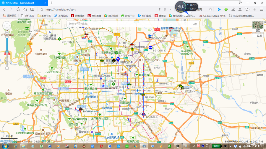

4、APRS的设置。车台安装好了,APRS设置好了,400XDR会自自动打点。借助最近的TNC发送自己 的当前位置信息。如果在北京不需要配置,北京太多了。如果去地玩,可能会没有TNC,建议上一个,我用的是T6。照片中是用电脑或手机登录APRS.FI或APRS.pro看到的车的实际位置.反正数字的车台是趋势.毕竟数字的更先进。APRS的设置可以网上找到,也可以问我。手机可以用流云软件或APRSdroid。
