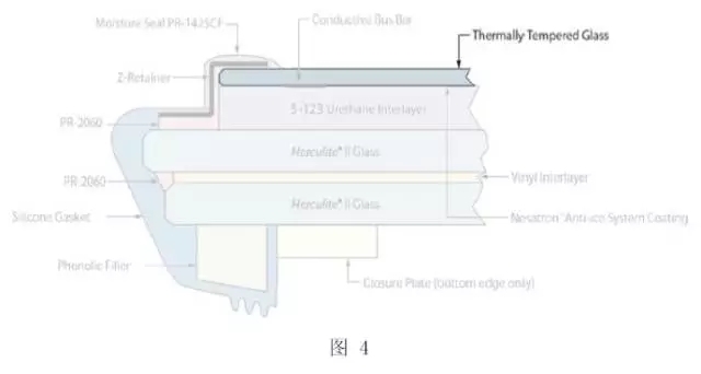

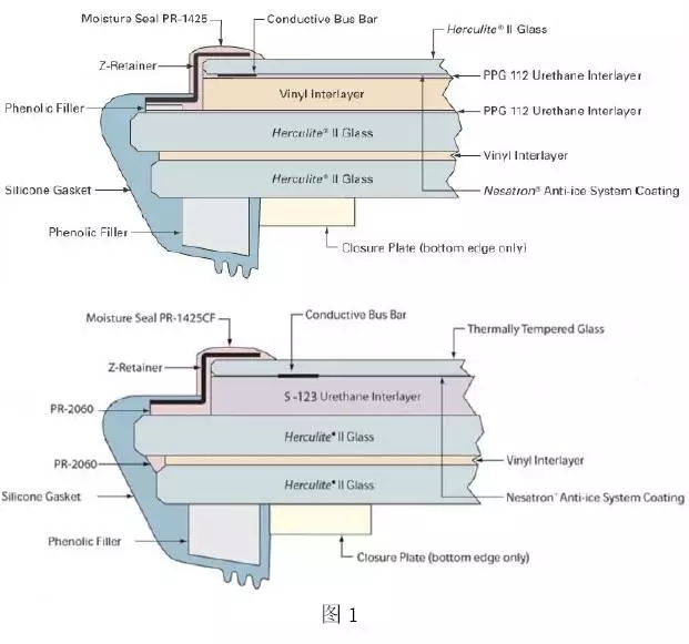

显示了改进型风挡玻璃与与现有的风挡玻璃的横截面,相比之下有以下五处改进:
1电加温技术
在飞行中机身结冰是对飞机致命的威胁,整个飞机都配有除冰系统。风挡玻璃的电加温技术可实现除冰、化霜、防雾功能,以保证特殊气象条件下驾驶员的足够视界。

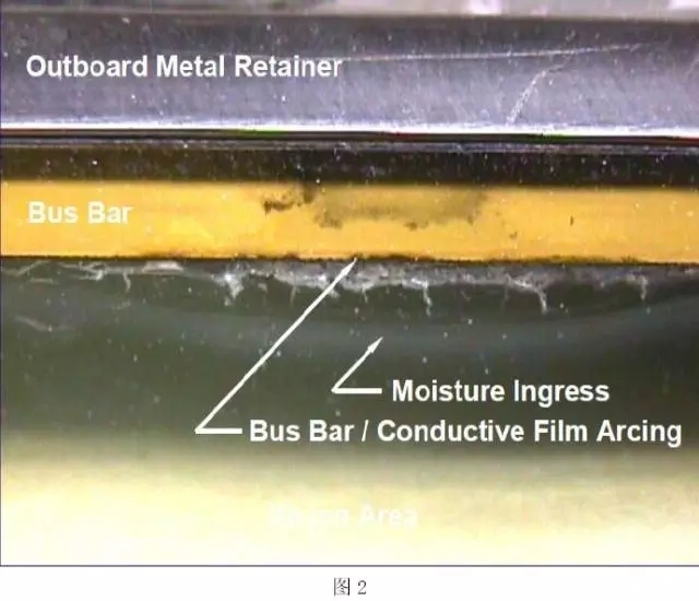

目前,风挡玻璃用于除冰除霜的电加温功能主要是通过透明导电膜实现的,如果电加温的温度均匀性不好,会缩短风挡玻璃的使用寿命,严重时会引起玻璃炸裂。电加温线路系统的短路、断路等故障也是风挡玻璃主要的失效模式(见图 2)。
ཨོཾ་མ་ཎི་པདྨེ་ཧཱུ!
来自 爱卡Android版 发表于 2017-06-21 09:29    IP属地:未知
PPG 改进型风挡玻璃的导电膜在更高的温度下烧结,与表层的物理钢化玻璃具有更完整的反应并且结合更加坚固,因此对水气的抵抗也相应增强。

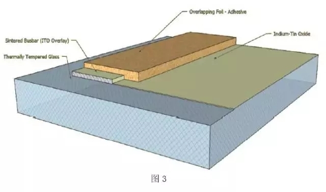

PPG 改进型风挡还在导电膜与汇流条的搭界处搭界了一层导电膜(见图 3),这样电流可以通过搭接的导电膜进入加热膜,增加了电流的带宽,大大减少了电弧产生的几率。
与现有风挡玻璃相比,将汇流条往里移动了一段距离,使得其完全可见以便帮助航线人员观察汇流条状况。

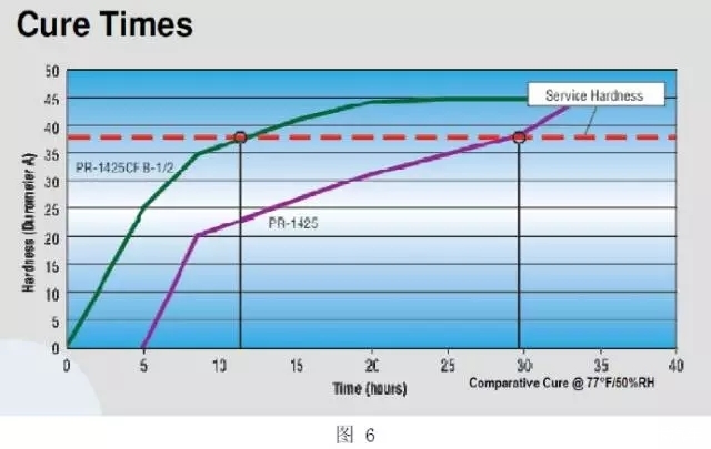

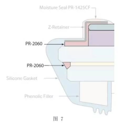

4新型密封胶技术
30 年来,PR-1425 密封胶已成为飞机风挡玻璃密封胶的标准,PPG 公司研发了全新的 PR-1425 CF 无铬密封胶,该胶将环保配方与快速固化性﹑改善雨蚀性和降低湿气渗透性结合在一起。
保养好防潮密封是使飞机风挡玻璃保持最佳状况的最好方法,而 PR-1425 CF 无铬密封胶产品性能更好,能使这项保养工作更加容易。
由于 PR-1425CF 的固化速度快,比上一代密封胶缩短一半以上,因此可以减少不少飞机维护时间,使飞机更快回到蓝天。
新设计使用了共两款 PPG 风挡玻璃密封剂以改善耐湿性。PR-2060 聚氨酯密封剂作为内密封剂使用在 Z 型隔离环后面,新型专利产品 PR-2060 聚氨酯密封剂比之前应用于此类工况的同类产品具有更低的湿气渗透率。
