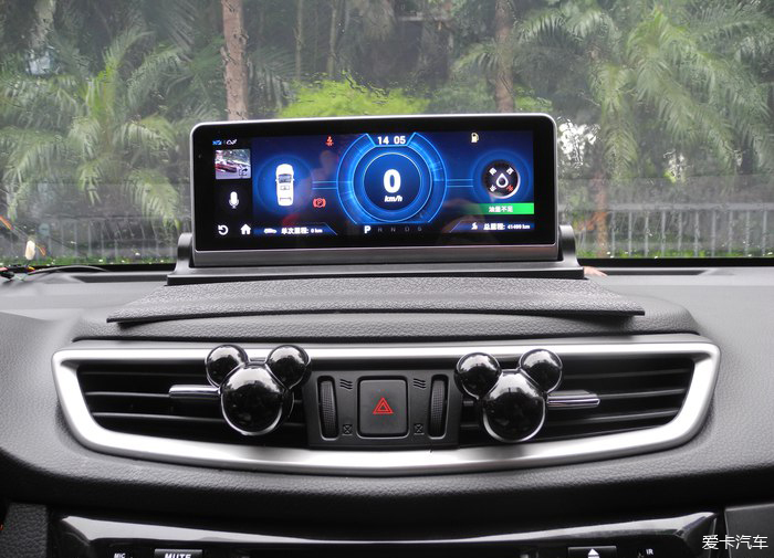

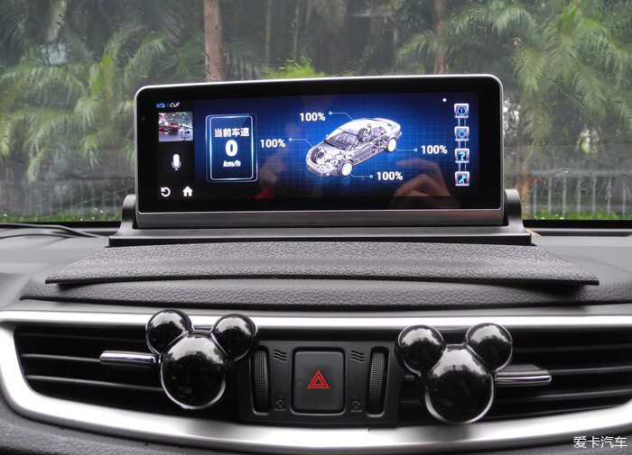

一个胎压监测的图片,安装好的,效果很好,不错,赞一个。

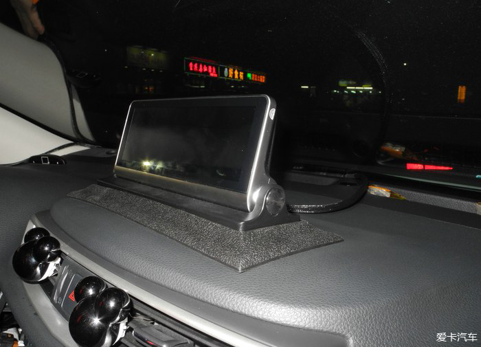

机器图,开始安装

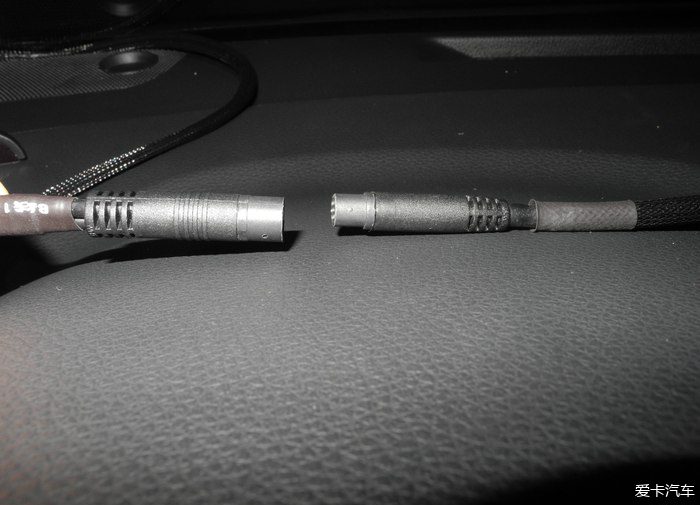

把仪表台的线与电源线对插

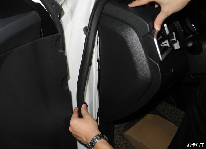

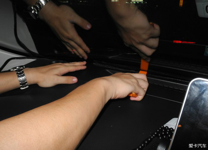

沿着挡风玻璃把线藏好
拆掉原车的门缝的封胶,把线藏在这里,一点也看不出来。

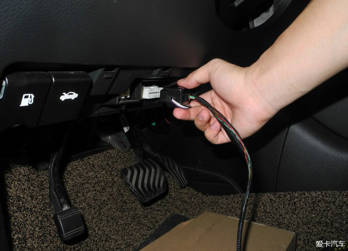

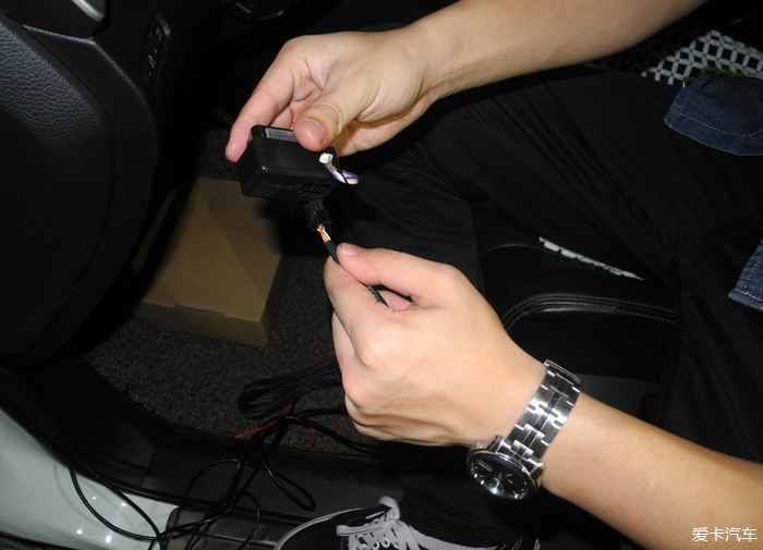

把电源线与OBD插头对插即可。
将OBD插头和OBD插座对插,白色的就是OBD插座,每个车都 有的,但是每个车的位置都有可能不一样。

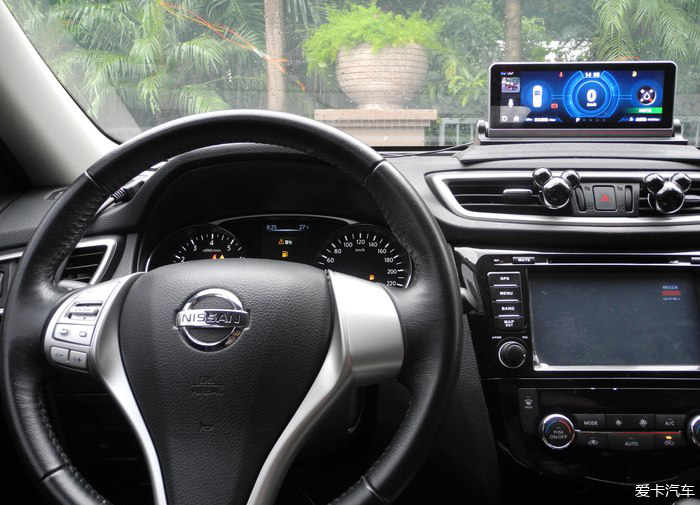

实拍效果图
现在一直在用着,很方便,特别实用吧。

这种胎压计显示不了实际的胎压数据,实际用起来感觉如何?
