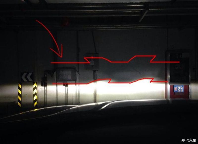

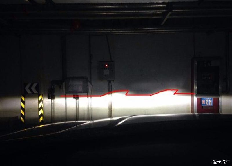

我总感觉是不是我的一个大灯装反了
请问下2.0的车主大灯打在墙上是这个形状么?我总感觉是不是我的一个大灯装反了,新车拿到手疑问多多  请勿喷~~~~

发表于 2017-05-06 16:05    IP属地:未知
都是这样的。没有透镜聚焦,况且大灯里形状设计的原因,出来就不会是一条切线那样平整。我觉得够用好用就行。
你这种叫Z型光型,是正常的有明暗截止线就可以了,出厂时会严格按照法规标准来进行品质把关的
完全正常,新手啊?车灯照墙上五花八门的样子,也都没什么啊。

发表于 2017-05-06 16:07    IP属地:未知
跟大家解释下~~~我不是说灯的高低不同,,,我是觉得应该灯投影的形状应该是像上面一条那样是对称的~~~所以总感觉一个大灯是不是装反了
发表于 2017-05-06 19:13    IP属地:未知
没啥问题,现在的车灯灯组形状不一,所以照射出来也会奇形怪状,不过在国内按正规的基本都是是左低右高的。
