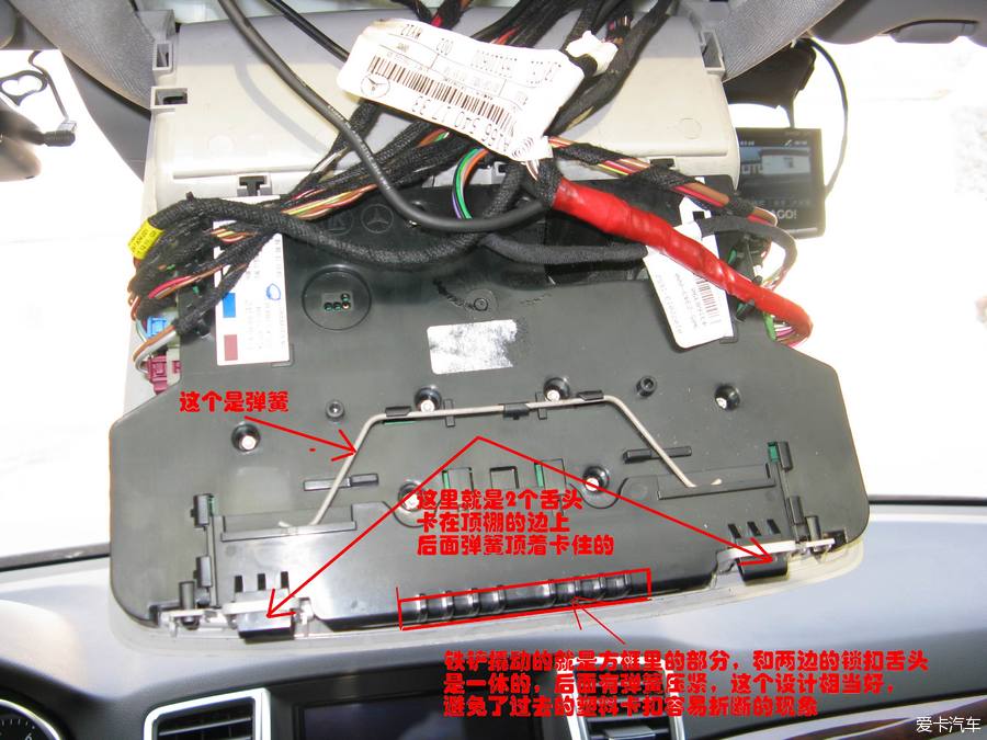

1 按照箭头方向用一个刮腻子灰刀插入,灰刀角度就按照图片角度,多试几次。
2 按照图片里箭头的方向撬动,不要怕弄坏,没事放心搞,这样就可以把里面锁扣压下,从而打开灯盒。
图片里灰刀撬动的就是方框里的部分,和两边的锁扣舌头是一体的,后面有根弹簧,这个设计很好,避免了过去的塑料卡扣容易折断的现象

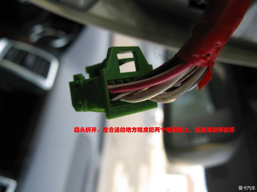

在灯盒的右侧最下面的绿色插头上取电,找到这两根线可是花了好大功夫,一根根测量出来的,找到的两根线可以实现车钥匙遥控锁车断电,遥控解锁通电
就是这个插头,上面好多线啊,找到这两根线有多么不容易
插头的放大图,可以看到插头上的数字,标着1和6,中间的2345没有标,我取的就是第4号的白黑色正极和第8号线的白棕色负极,这两根线比较容易分辨,相比其他的线粗一些。
找到2根线以后,把插头拔下来,选取合适的地方把两根线破皮接驳两个电源,接好以后要把接头处理好,如果有条件,用电烙铁焊接最好了。

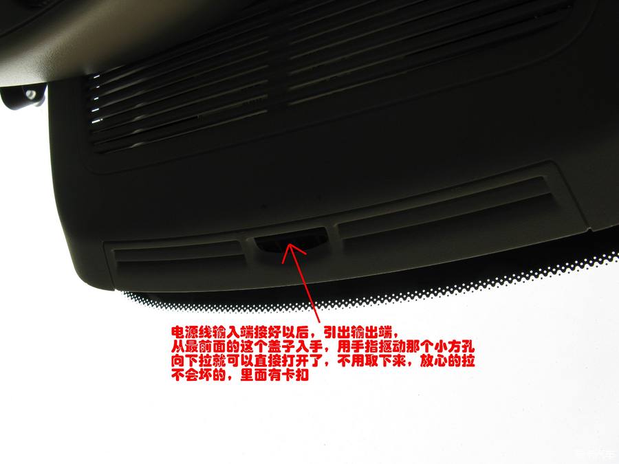

电源输入端接好以后,如何引出输出端呢?按照图片上的位置打开最前面的盖子,这个盖子很结实,放心打开吧,动作稍微轻柔一些。

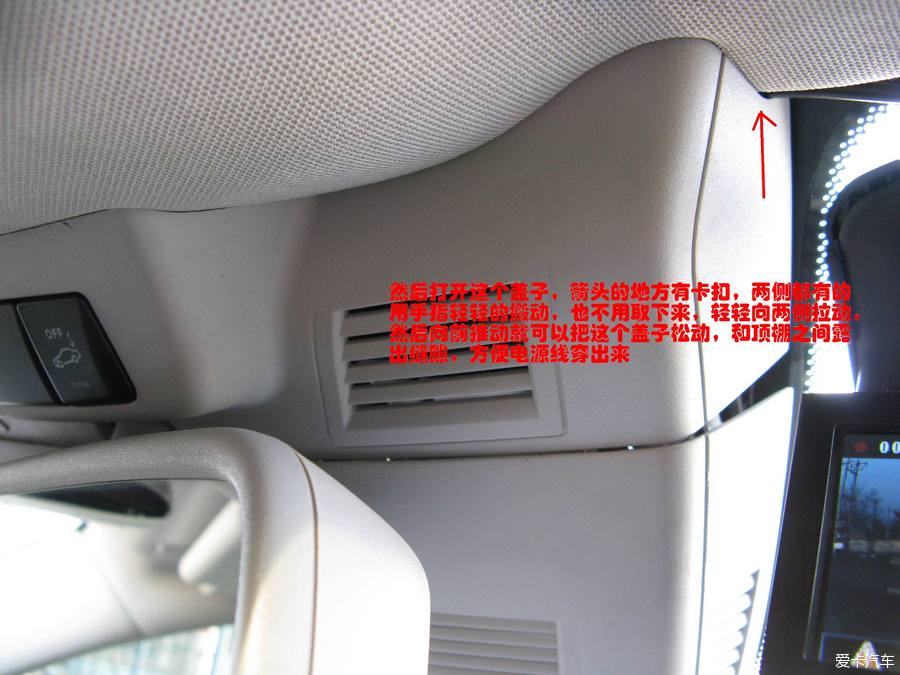

前面的盖子打开以后,在打开有防拖车按钮的盖子,这个盖子要从两侧入手,有小卡扣,用手向两侧轻轻掰开然后向下拉动就可以再盖子和顶棚之间露出一道缝隙,不用取下来,能引出电源线就就可以了
在图片上的位置把电源线引出来,如果不好引,可以用一段小铁丝伸进去,从灯盒里把电源线引出来,里面很宽敞的,很容易就引出来了。引出以后,选取合适长度,把3个盖子恢复原样

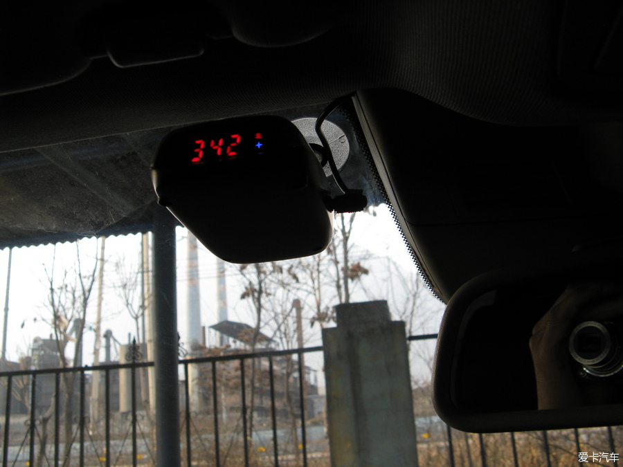

我是把电子狗放在左侧用吸盘固定,行车记录仪放在右侧用双面胶固定,可以根据个人喜好选取合适位置
