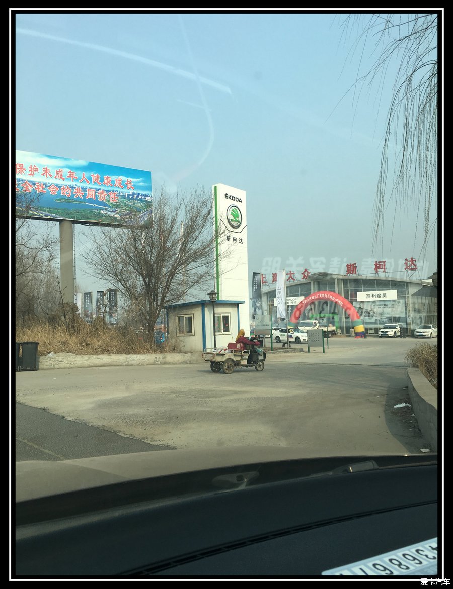

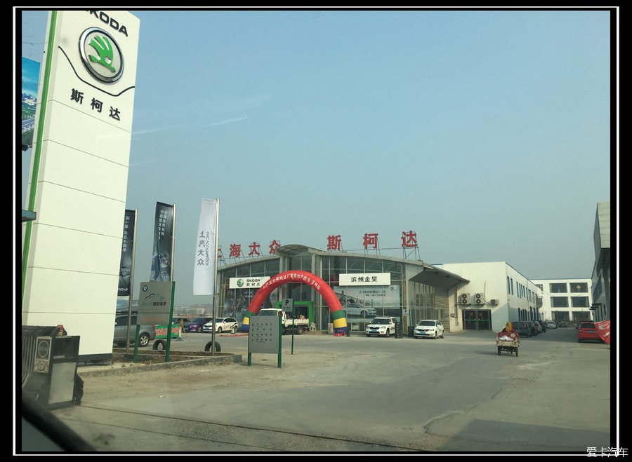

先把同事送到学校,转过头跑了5公里才看到4s店标志
貌似有活动啊

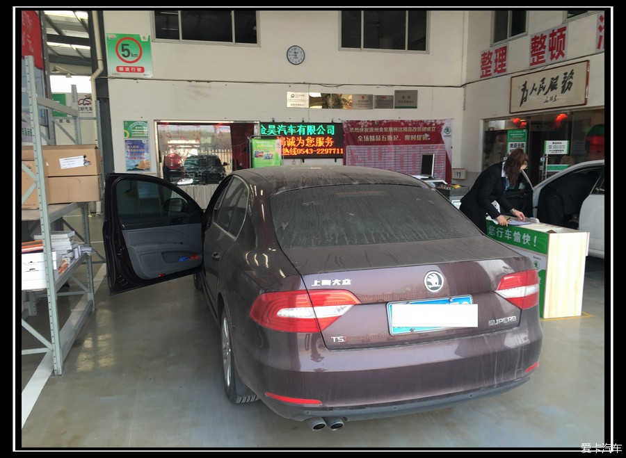

提前一天微信跟售后美女联系了,到店后直接接待

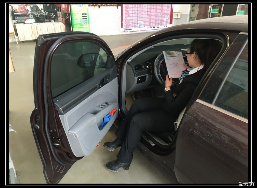

填写维保信息单
进店签字

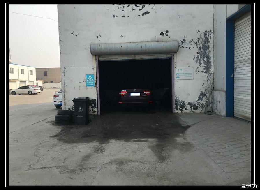

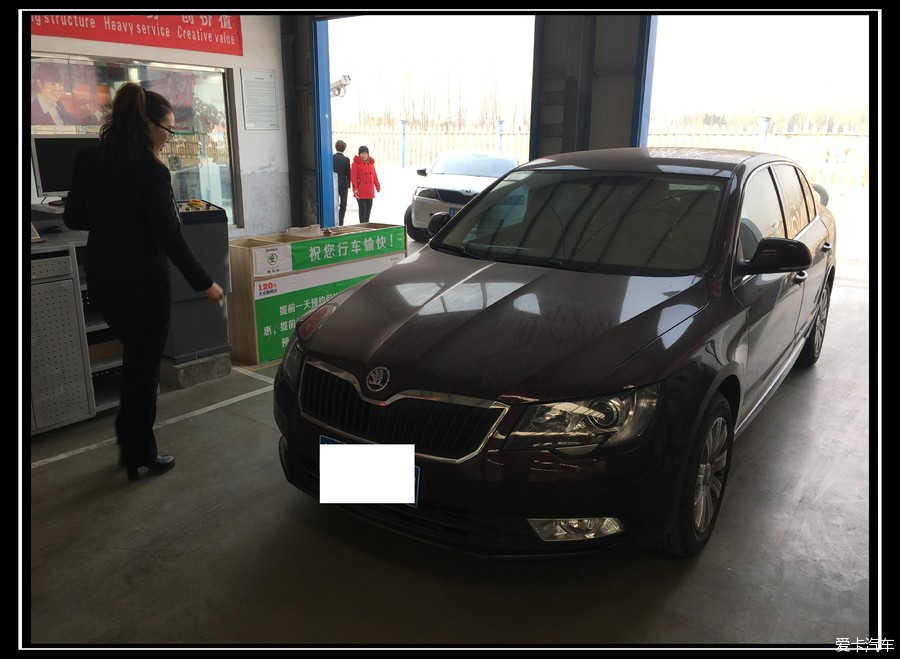

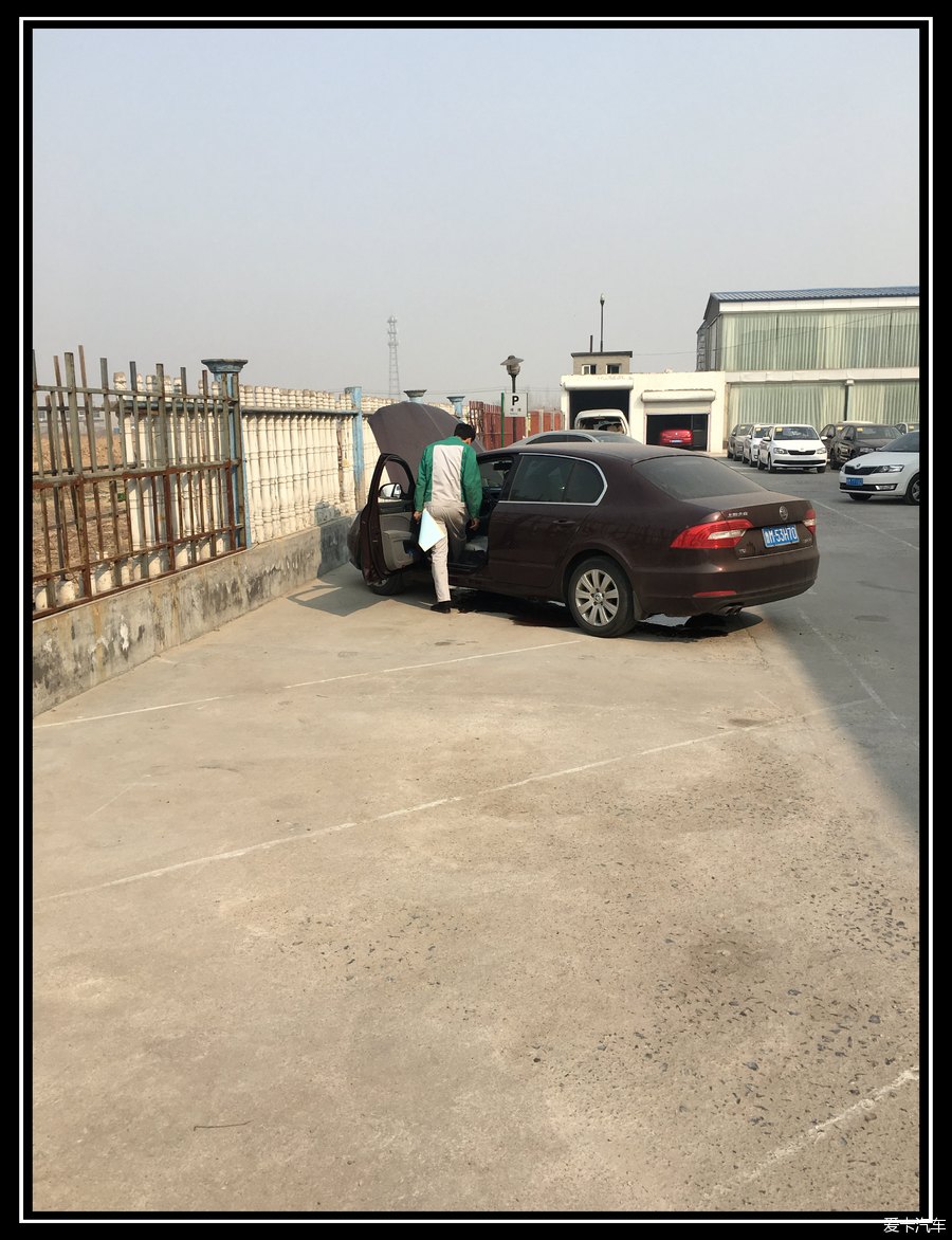

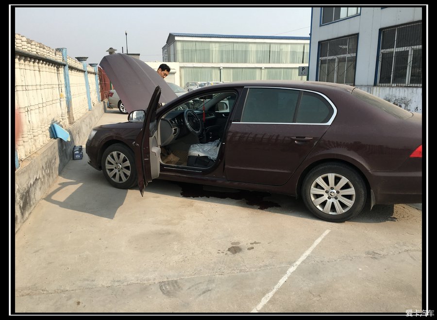

安排技师开到工位,可惜今天周末,没有工位,只能到车间外去换了。售后美女还在那念叨,今儿车真多。
到位

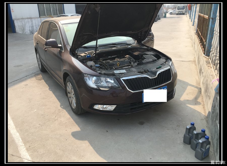

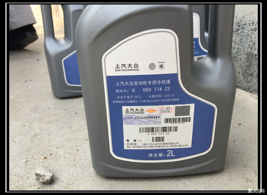

之前买了一瓶剩了大概1升半不到,今天再买2瓶,保养完还剩了一点点
详细信息

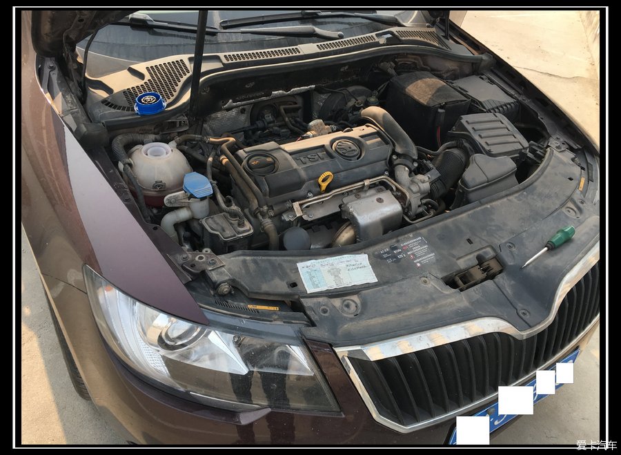

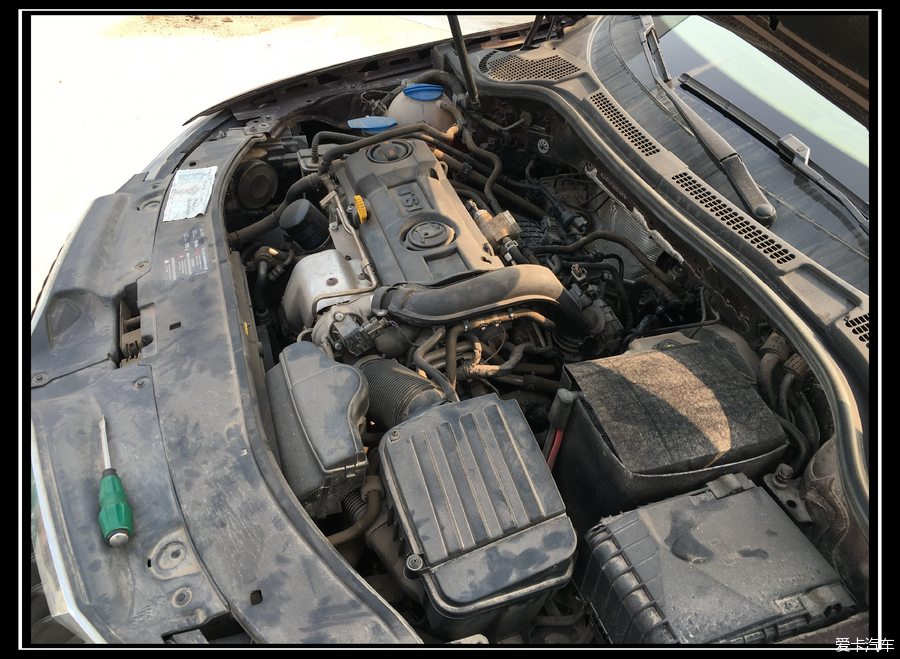

工具很简单,一个小改锥

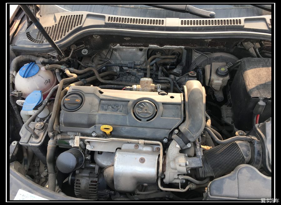

机舱

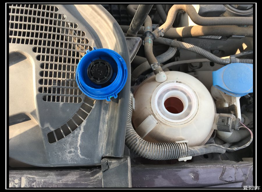

把防冻液盖子取下,防冻液是粉色的,貌似见过同事换的有绿色的还,不知是啥情况

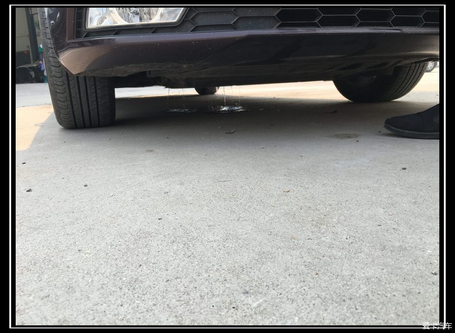

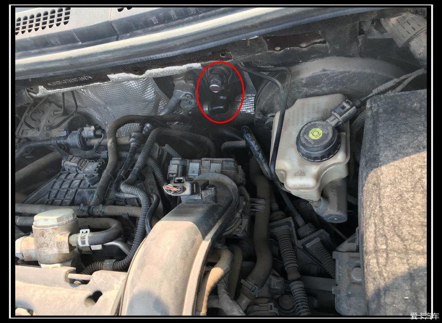

用改锥把图上的管给去掉,防冻液就是从这流出来的
近点看看

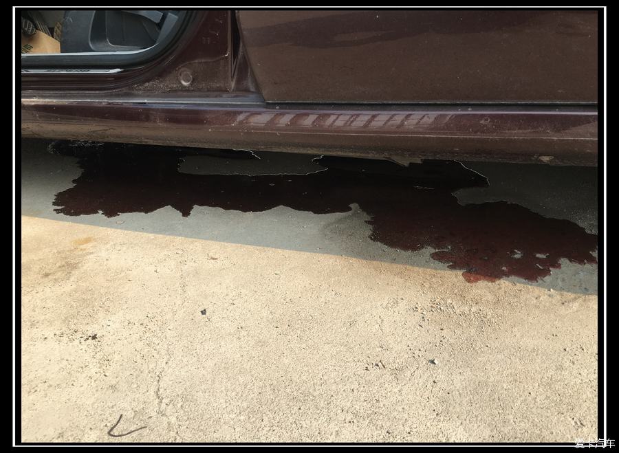

防冻液直接流到地上了
就这么流到地上

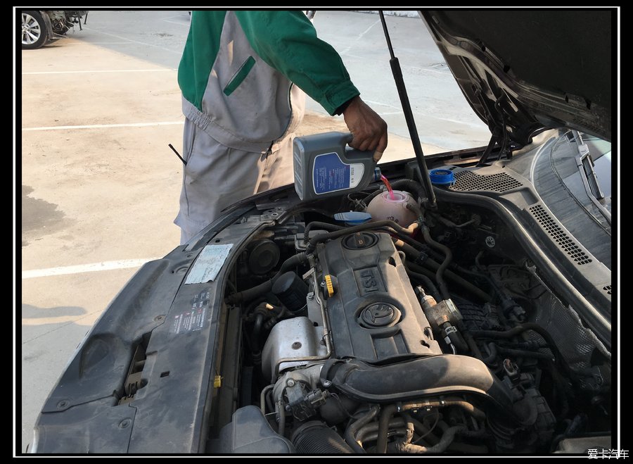

下边放着,上边加着
持续流,持续加,估计是看着防冻液颜色变了之后,就不加了吧
加完之后,接上软管,盖上盖子

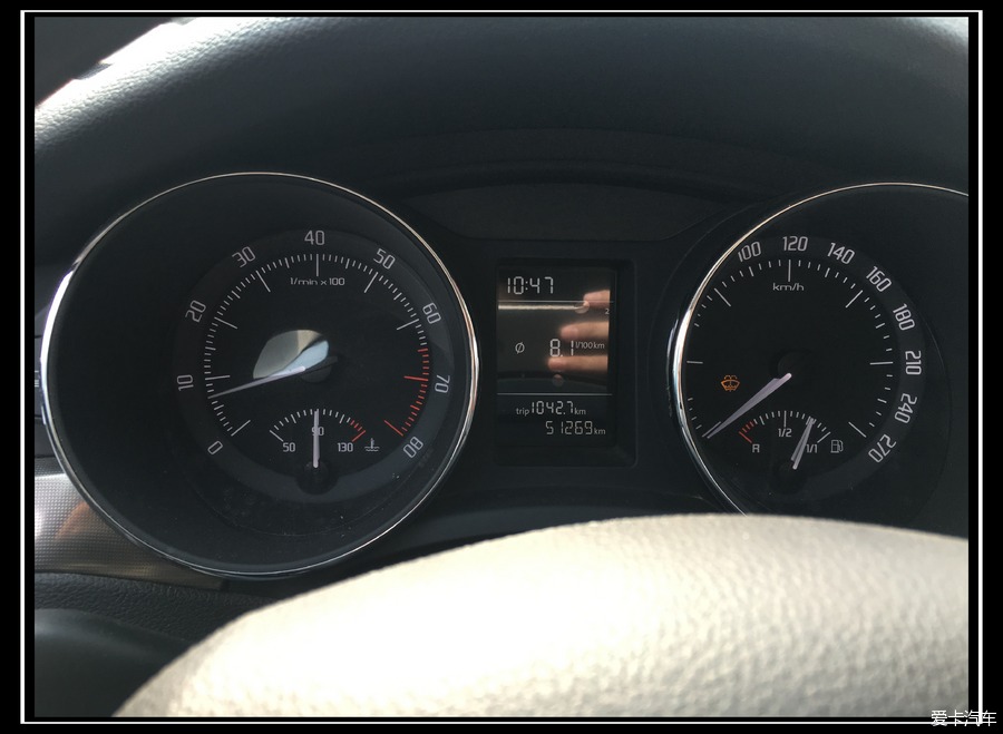

师傅让我帮忙打着火
技师让我到别的地方去吧,他要踩油门,怕我心疼
踩完油门,我看了下,平时6.4左右的油耗,直接干到8.1

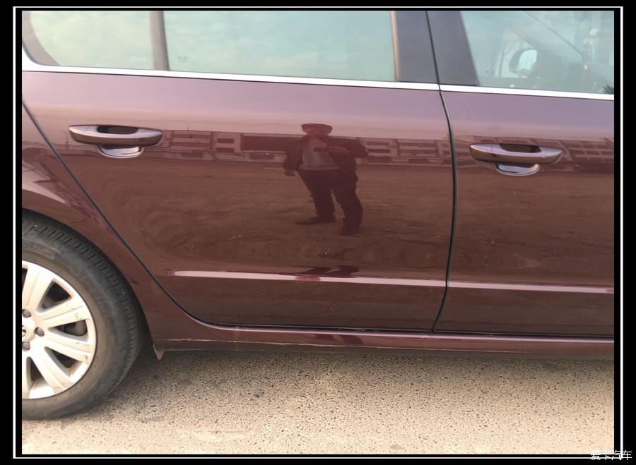

洗完车,特意看了一下防碰条,没有损坏或者掉的迹象,感觉大家可以加了
