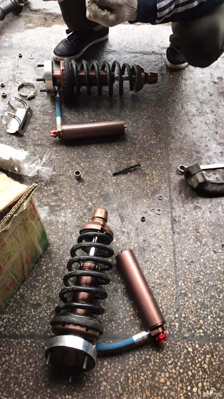

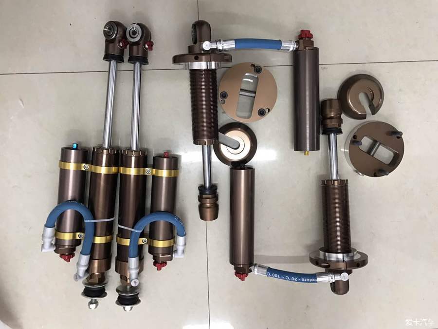

这位是最近的减震,在看起来很不错啊
安装的时候好累啊。

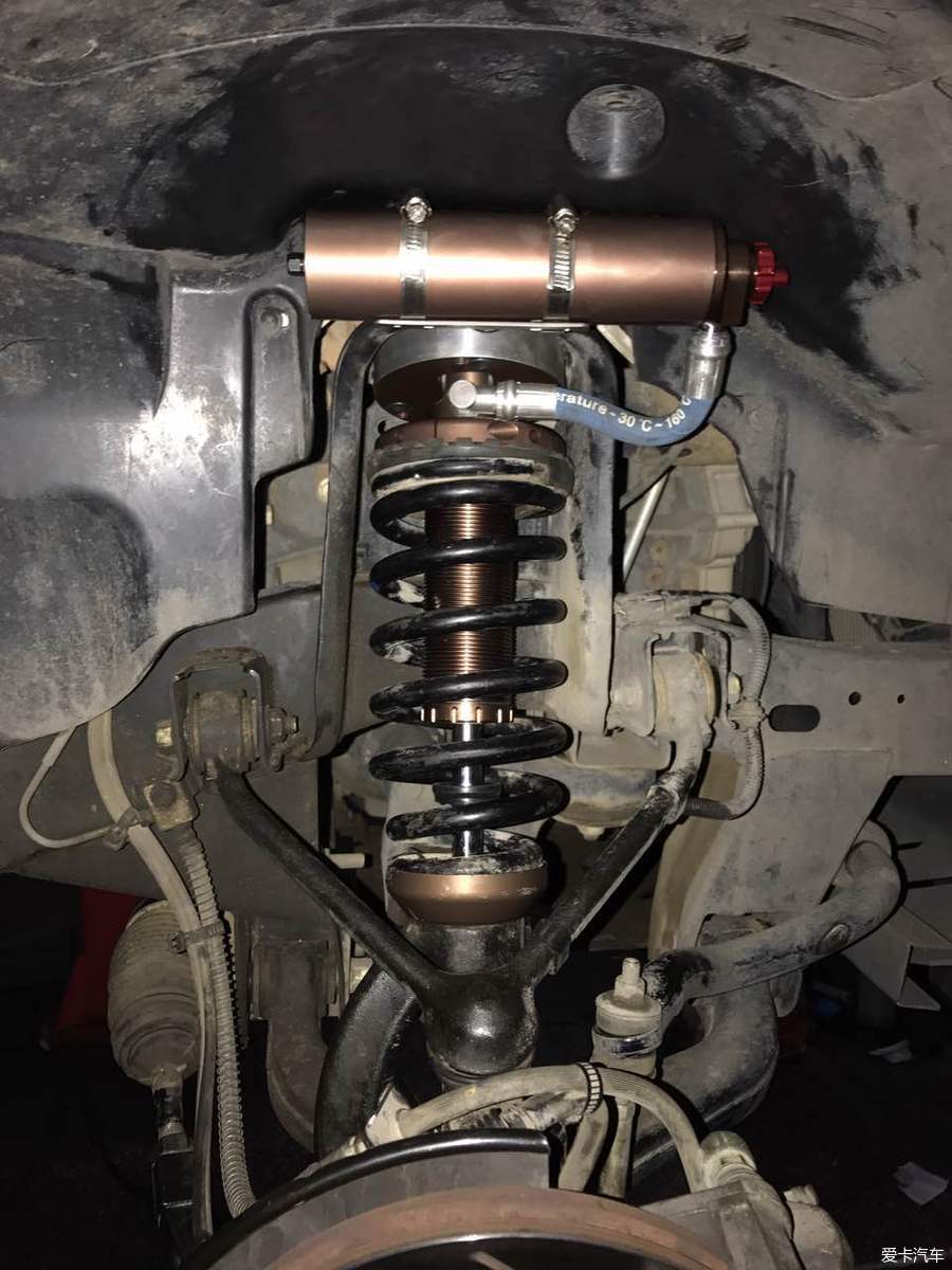

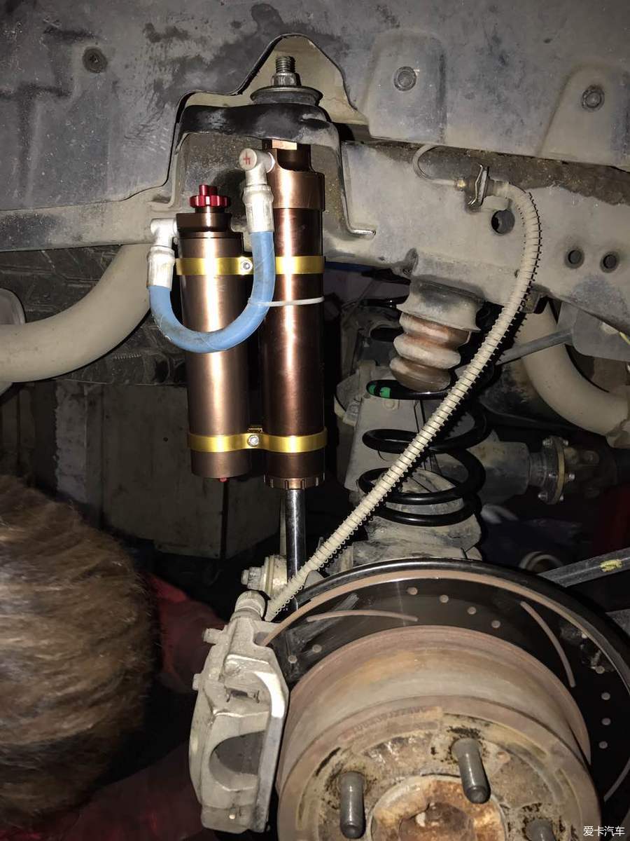

装上是不是很好啊!
下面说一下使用感受。。。哎,以前东西就那样。质量虽然说也不错。可是没有我这次用的好。这次真的不错!我是从蓝天的第一代产品用到现在。我也算忠实的白鼠了,当然我也折腾和糟蹋了不少钱。不过么办法,谁教咱爱这个东西。新的这个质量上不管手感还是分量,还是做工精细程度以及细节到包装都是非常好的。(这个和蓝天没有关系,这个是厂家的关系。)当然从侧面能看出这个东西用心,成熟。更何况蓝天的东西是根据这个车来设计,改造。然后由大厂(当然这是蓝天所谓的大厂)定制而来。(不过从细节各个方面都不错,我见过的改装氮气减震牧马人途乐很多,我差不多能比较出来),原装位置安装。这个很难得!因为双龙毕竟小众车,能有这个就很好。我说句客观公道的话。这个减震的确非常舒服。而且有15档位可以调整,后面3段回弹调整。而且每一个档位的差异也有变化能感觉出来,最低档位最高档位差距非常巨大。前面我建议用原厂弹簧,后面的话根据需要我现在用雷2的汽油弹簧加3公分增高垫。效果还是嗯不错的。至于质量问题,虽然我凭借我的眼光来看么问题,不过还是要时间的积累和验证。我想应该么问题。
