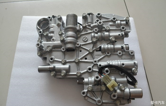

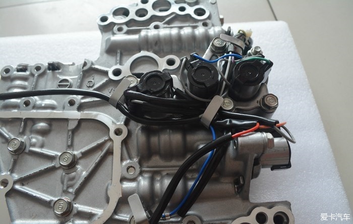

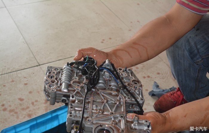

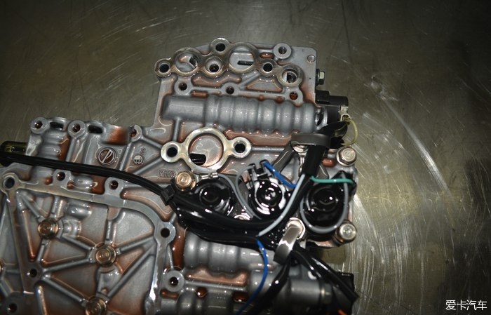

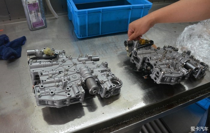

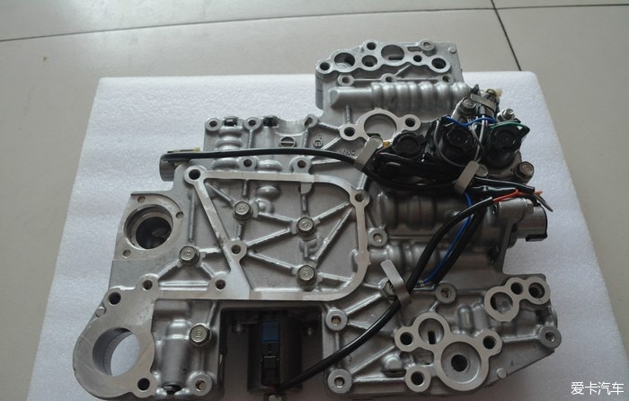

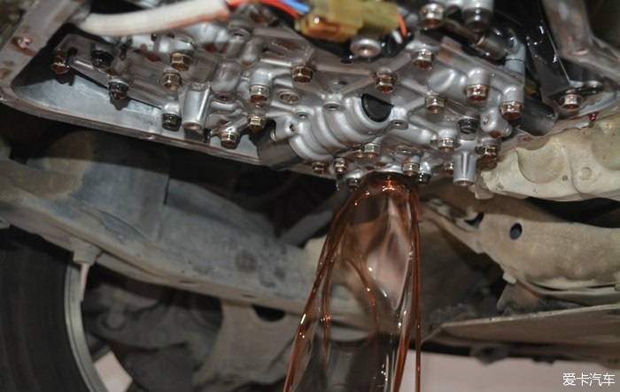

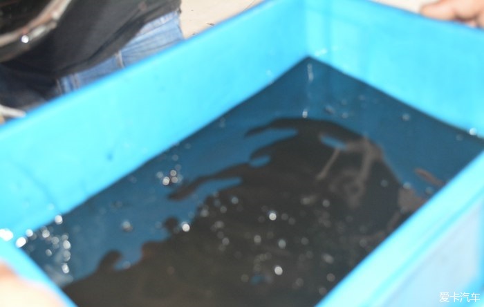

随着年限与公里数的延长,老款变速箱会出现各种各样的问题,此贴单独讲更换变速箱阀体,,车辆在起步的时候油门轻一点会有打滑,然后冲击顿挫特别强烈,大脚油门会轻一些,,--CVT变速箱对油的要求很严格,由于此车公里数在13万,首先检查变速箱油质,看油色有无金属粉末,清洗阀体时发现内部阀芯轻微磨损,又对电磁阀进行了检测,发现1挡电池阀电阻过大,超出正常值,这才是问题最大的原因。
解决方案:更换所麦克斯改进型阀芯、全新电池阀,路试故障解决

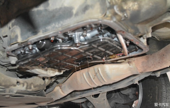

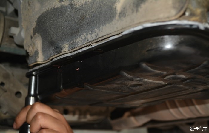

拆掉变速箱油底壳
放掉变速箱油!!!
由于时间比较久, 会很紧,需要用锤子敲打一下才能拿下来。。。。

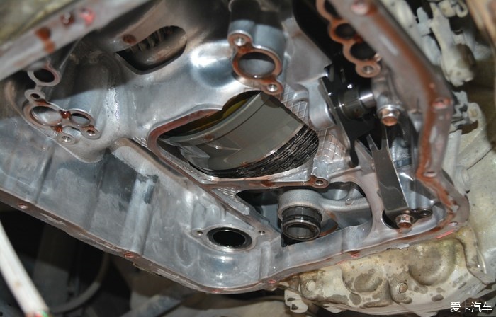

拿下油底壳后的样子,银白色的是阀体

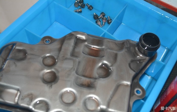

拆掉变速箱滤网
这个是放出来的变速箱油

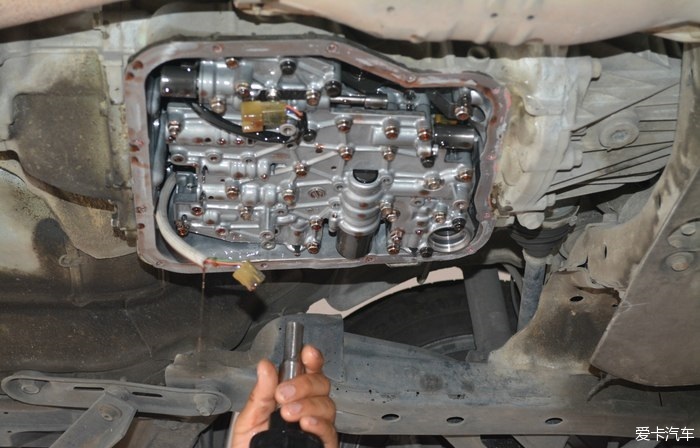

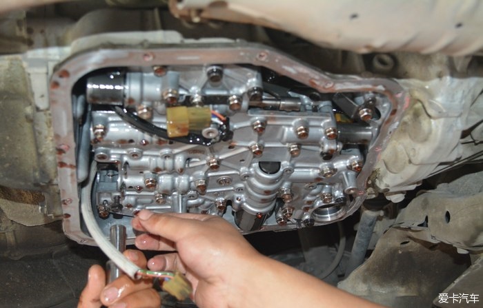

拆掉
拆下傲虎变速箱阀体
