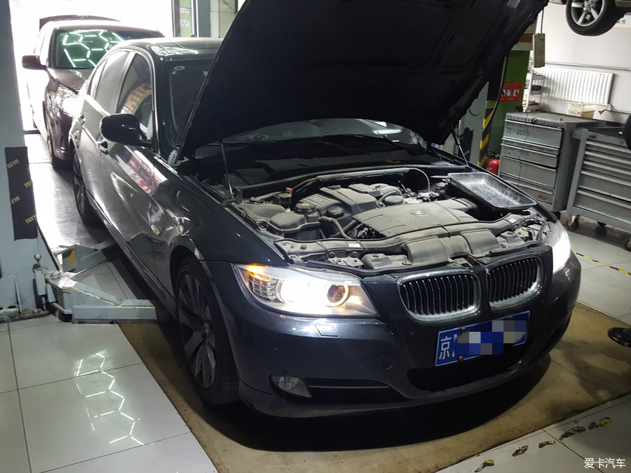

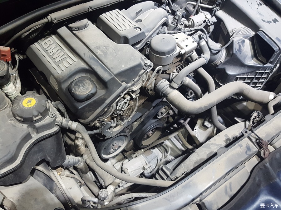

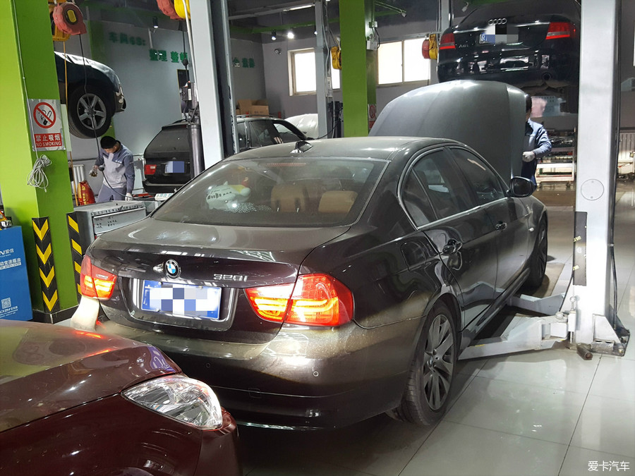

上图,宝马320i原车
维修施工单
打开机盖

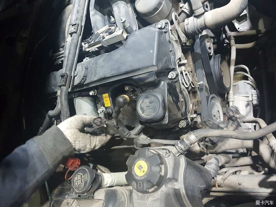

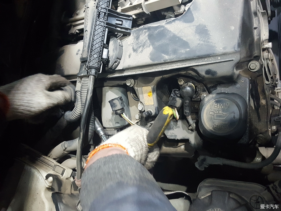

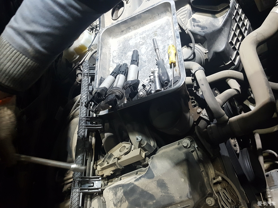

恩开始了,先拆除气门室盖
取下点火线圈

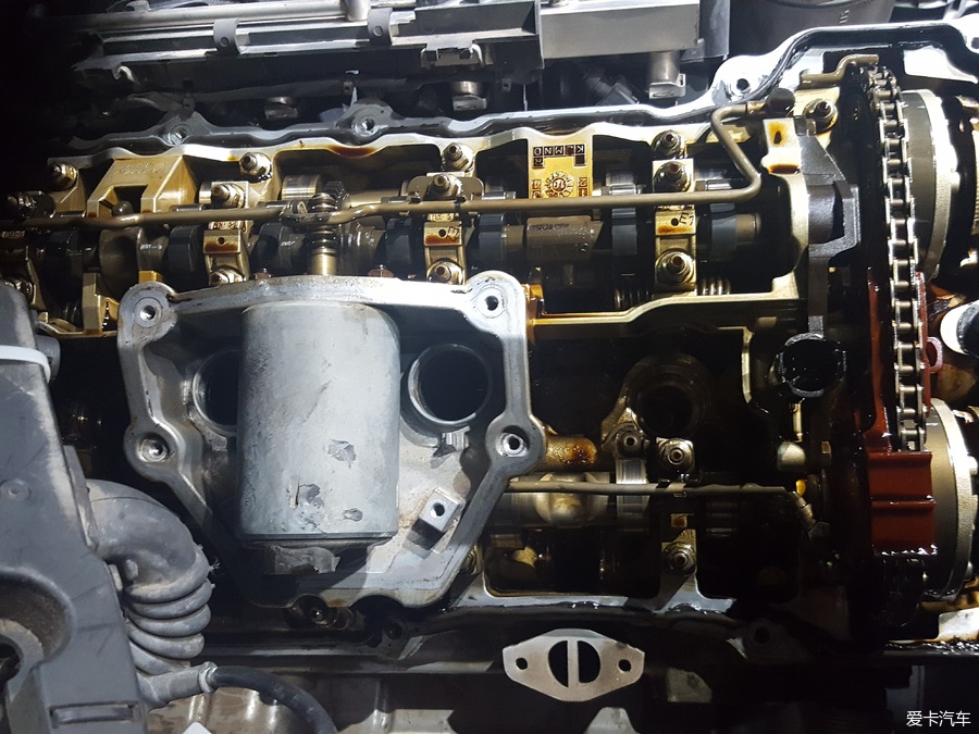

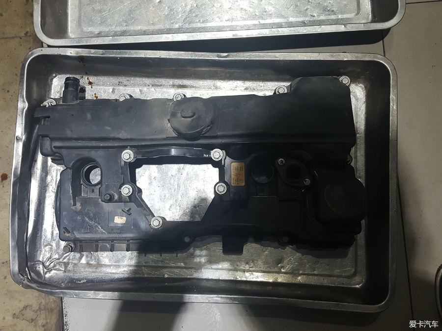

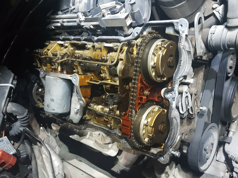

拆下气门室盖,漏出里面的样子,颜色发黄是因为机油浸泡导致,正常,中间凸起物为伺服电机
拆下的气门室盖安置一旁

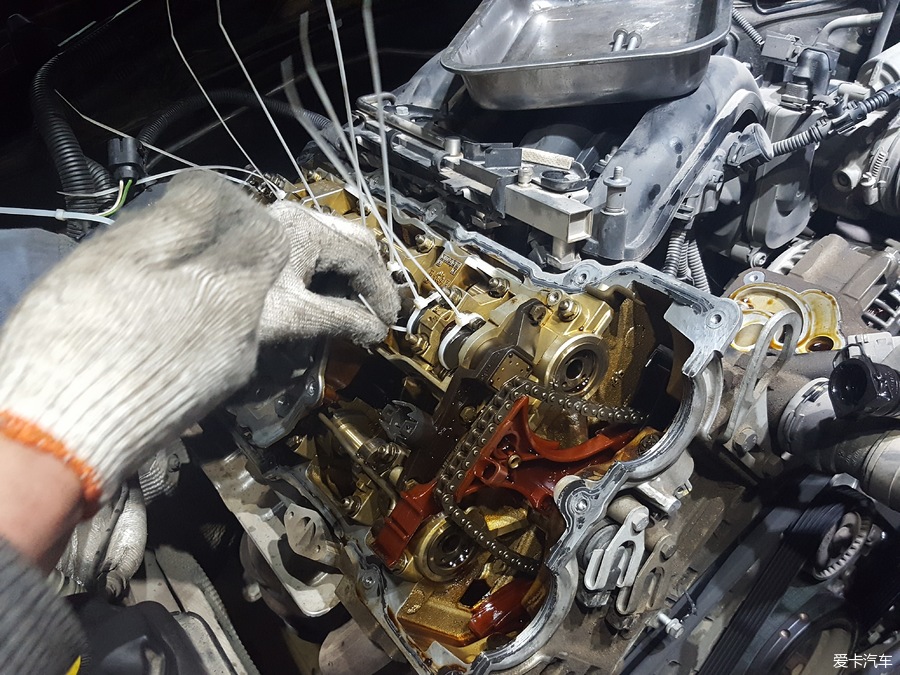

正时轮与链条,一会也要拆下

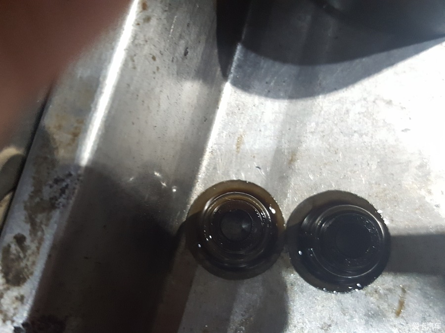

旧的密封圈已经完全老化,密封效果已经严重不足,一碰就断了

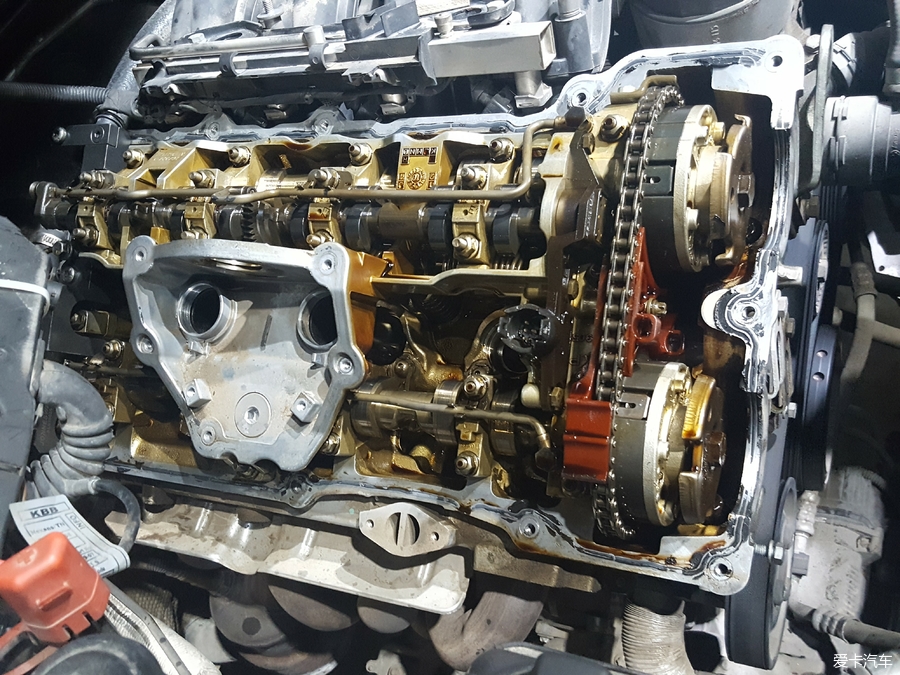

再来一张,取下伺服电机后的图片
正时轮已经拆下,这里需要专业工具操作,但是我拍摄中途出去了下,回来已经拆下,下次有机会再来补充

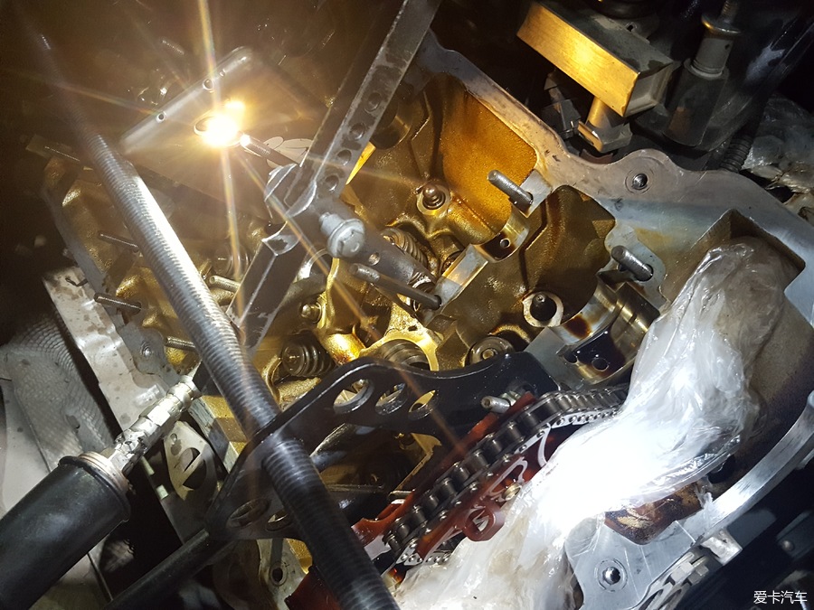

把凸轮轴固定,然后取下

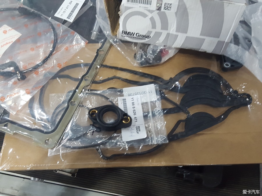

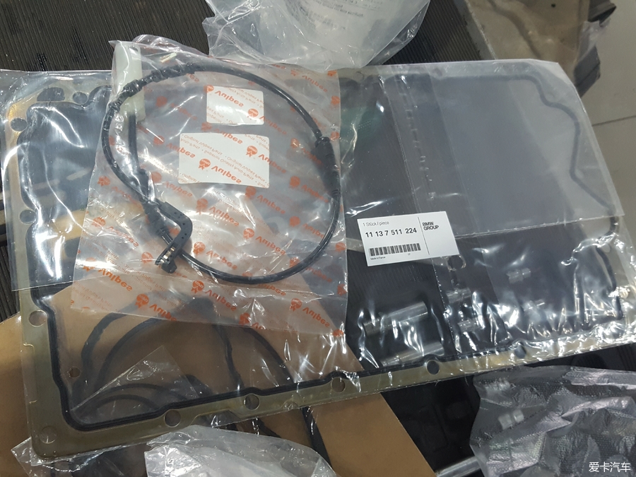

新的胶圈来了,全面更换,下面几张散排大家看一下

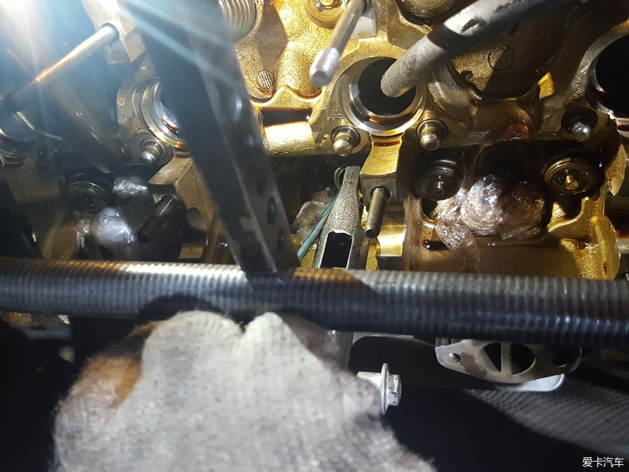

凸轮轴取下后的图片,挡住正是附近防止落入定西,然后这就是更换油封的地方了

密封垫

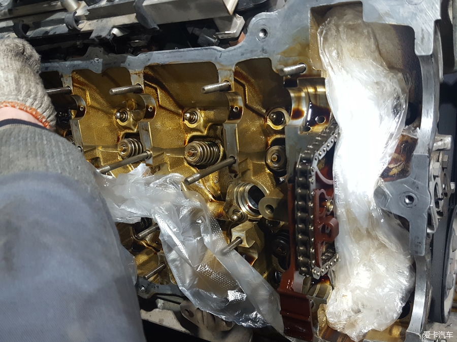

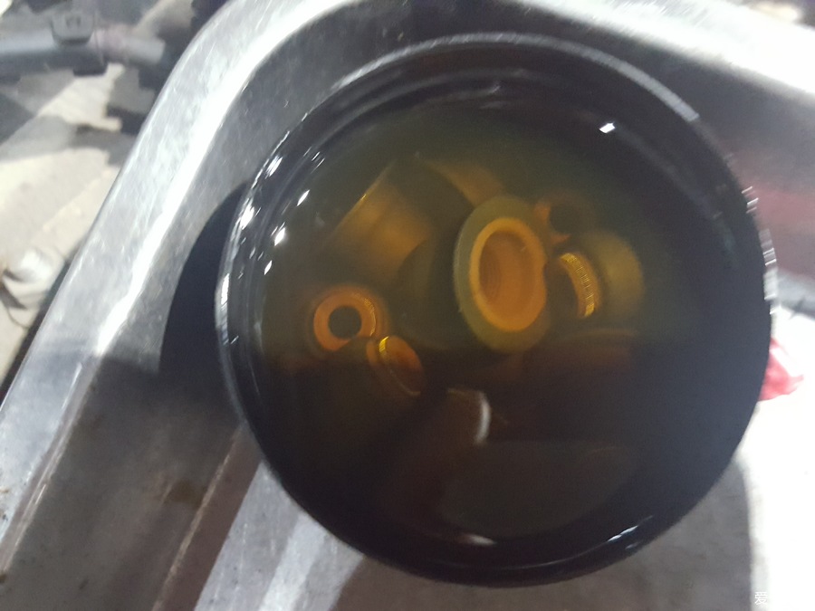

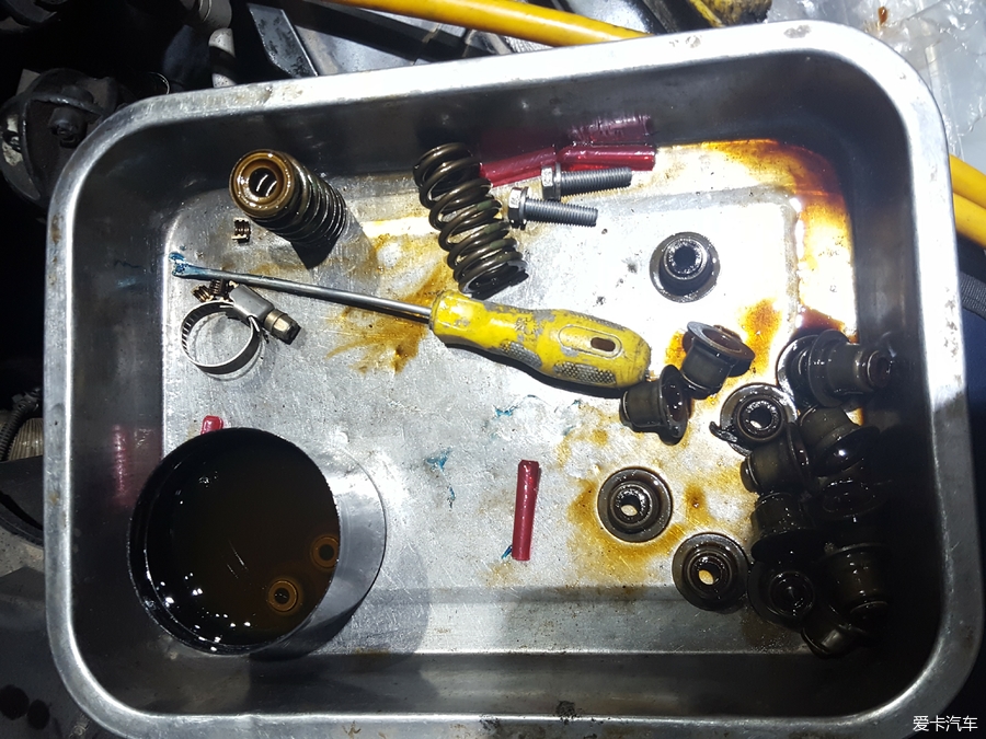

下面就可以更换新的气门油封了,把新的气门油封浸泡油液里面
大家都等不及了吧,那就先来一张旧的气门油封图,正好跟上面的新油封有个对比,明显洞孔变大,结果就是导致密封效果下降了

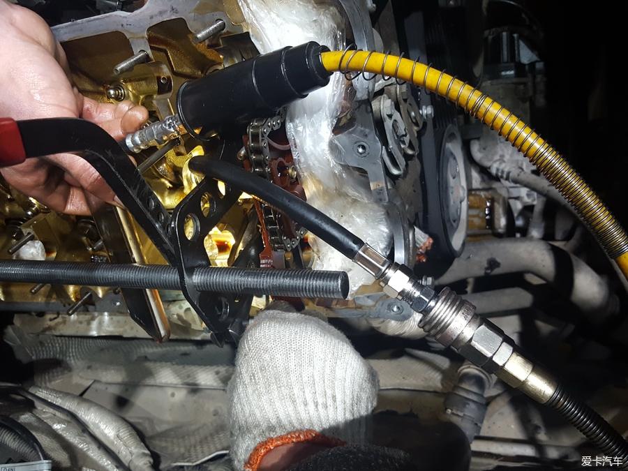

宝马更换气门油封的专业工具,需2人操作,压杆式更换气门油封工具

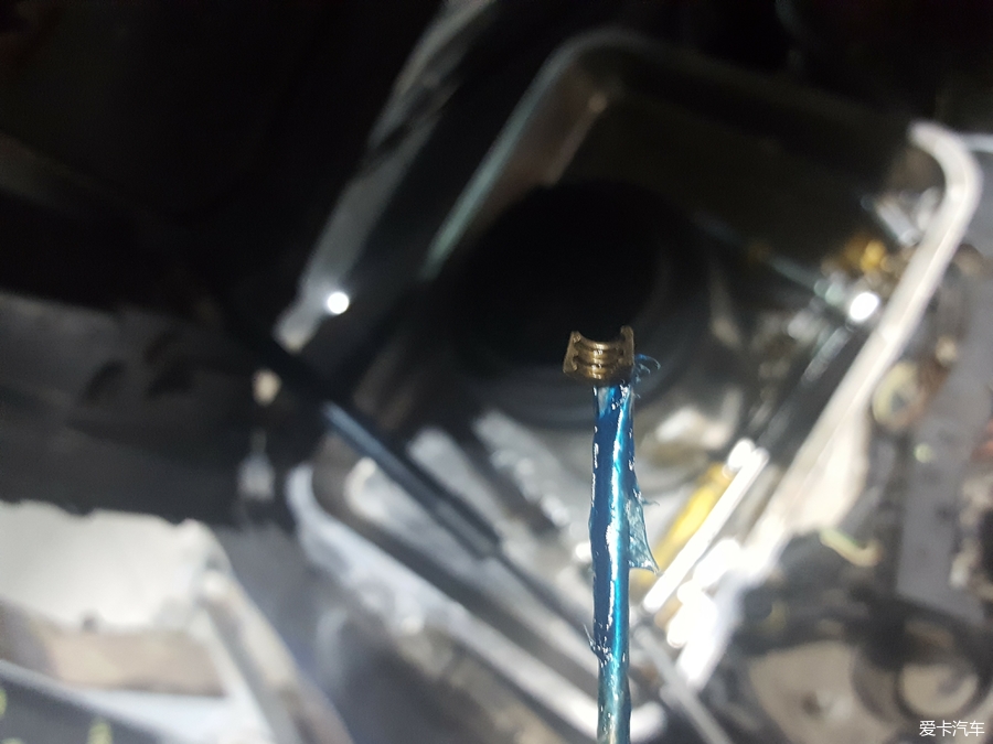

实际操作图,压下弹簧取下2片锁片与油封,需要2个人的配合,更换新的油封
取下的锁片

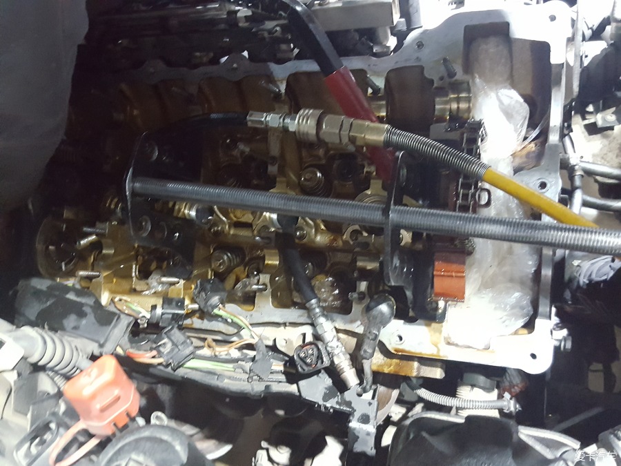

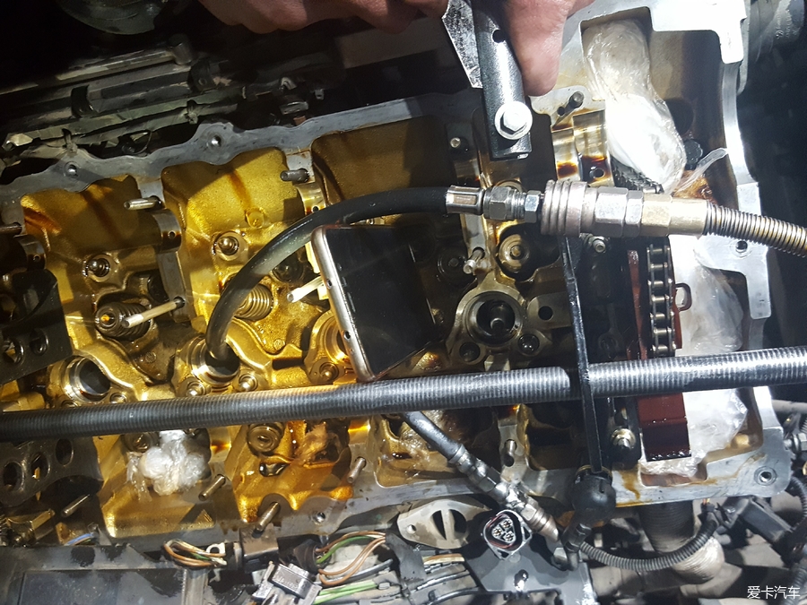

充入高压气体
接入的高压气体,为防止气门脱落

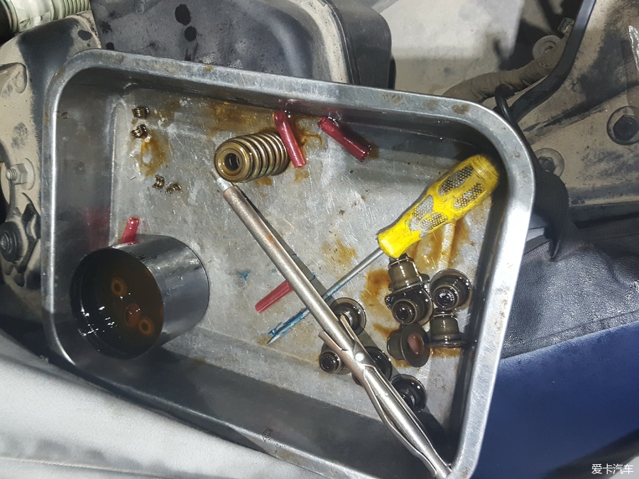

新油封在不断减少,旧油封不断增加,持续更换中,好辛苦的说,一直聚精会神,不能马虎,干什么都不容易啊!
看到这里大家发现了吧,新的油封只剩下2个说明工作已接近尾声。
尾声:更换完毕,进行工作面的清洗,更换新的密封垫,然后按照拆卸逆步骤进行安装。
