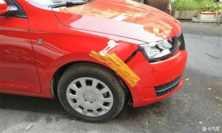

早上停车的时候,压过一个平坦井盖面,突然,右前轮就掉下去了。下来一看,原来只是放在一块木板盖住。右前轮,压破木板陷下去。倒车也起不来,轮子悬空了。 于是乎就找人,用绳子,从后尾箱的挂钩拉了出来。保险杠拖到地板 脱落。 现在还扣了上去,就是右边打胶条的位置扣不上去。。车现在临时 打上胶条放着。打胶条的那个部位螺丝孔已经 穿破。内挡泥板已经断裂。问一下各位车友, 是否要换掉保险杠需要多少钱?要不要去4s店?

你这个救援有问题,往后拽的时候肯定没垫杠杆物吧,这样硬拖~~~心疼

走保险

外保险杠是卡扣链接的最顶上才是螺丝固定的,看看最上面有没有断没断可以装上去的,内挡泥板看固定螺丝孔如果没坏可以装回去坏了就换了吧
