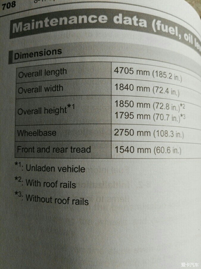

一、车身
长:4705mm
宽:1840mm
高:1795mm(不包括行李架)
       1850mm(包括行李架)
轴距:2750mm
前后轮距:1540mm
总质量:2450kg
整备质量:手册没有给出,但买车时附的《一致性证书上》标注为:1940kg

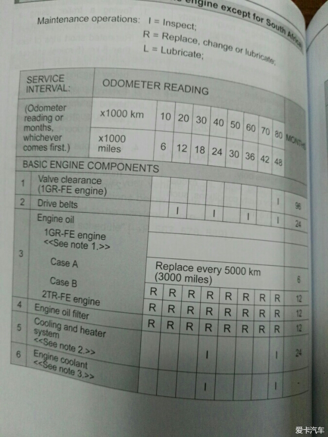

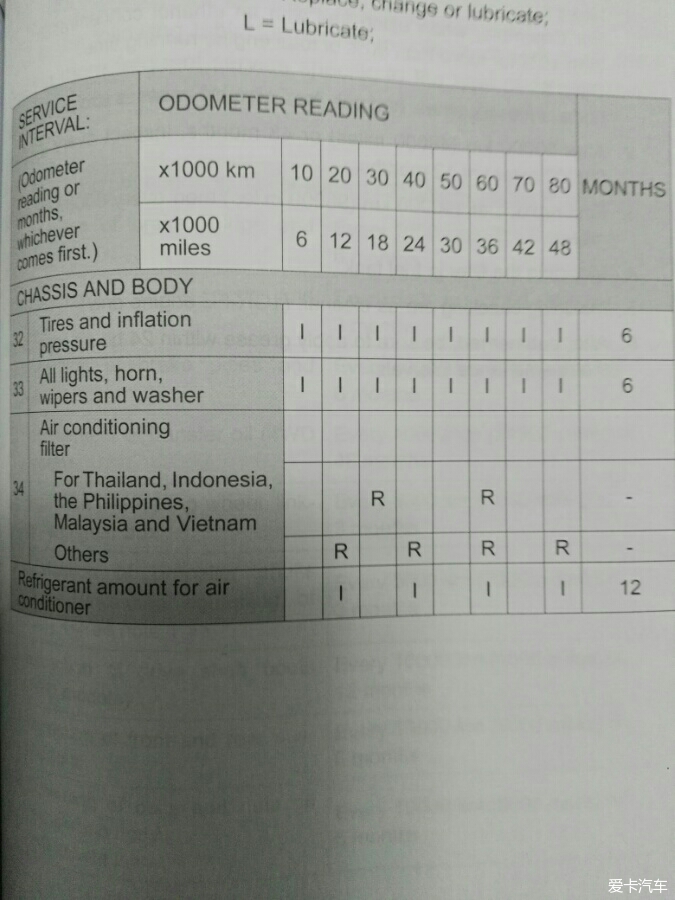

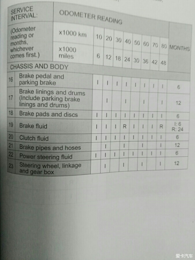

发动机保养周期
机油:每10000km更换
机油滤清器:每10000km更换
空气滤清器:每隔20000km检查清洁,每隔40000km更换
空调滤清器:每20000km更换
燃油滤清器:每80000km更换
火花塞更换周期:每40000km更换
制动液:每行驶20000km检查,每隔40000km更换
差速器齿轮油:每行驶20000km检查,每隔40000km更换
传动轴油脂:每行驶10000km润滑
曲轴箱强制通风阀(EGR)和通风软管:每行驶20000km检查
碳罐:每行驶20000km检查
油箱盖,燃油管路,碳罐电磁阀:每行驶20000km检查
刹车踏板和手刹:每隔10000km检查
制动鼓,制动蹄片:每行驶20000km检查
刹车盘和刹车片:每行驶10000km检查
冷却和加热系统:每隔40000km检查
防冻液:每隔40000km检查
冷却水管和连接件:每隔40000km检查
排气管及其他排气附件:每隔20000km检查
制动管线及软管:每行驶20000km检查
方向盘连杆和齿轮箱:每行驶20000km检查
驱动轴衬套:每行驶20000km检查
悬挂球头和防尘套:每行驶10000km检查
自动变速箱油:每隔40000km检查(但没有提到更换周期)
分动箱油:每隔40000km检查(但没有提到更换周期)
前后悬挂:每行驶20000km检查
轮胎和胎压:每行驶10000km检查
灯光,喇叭,雨刮和洗涤器:每行驶10000km检查

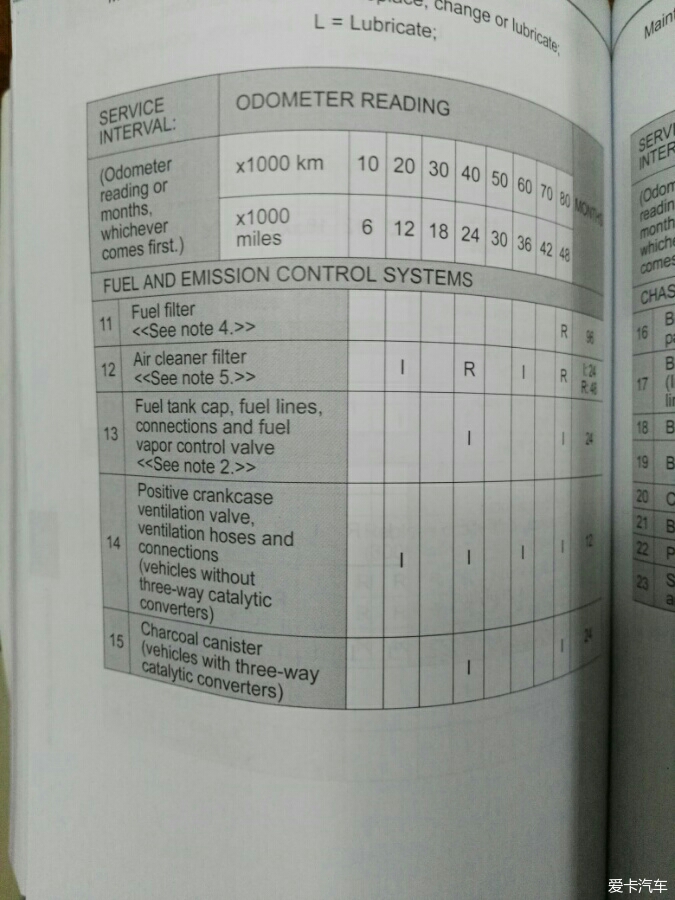

来自 爱卡Android版 发表于 2016-12-05 21:57    IP属地:未知
引用 hbdsd 于 2016-12-05 21:43:53 发表的回复
既然提了老款fortuner,就先把用户手册通读一遍,以便按厂家要求合理地保养维护和使用爱车。
中东版的丰田车手册很厚,一半英语一半阿拉伯语。捡着有用的内容摘录出来,与车友分享。
车辆的基本参数
一 ......
手册的部分照片

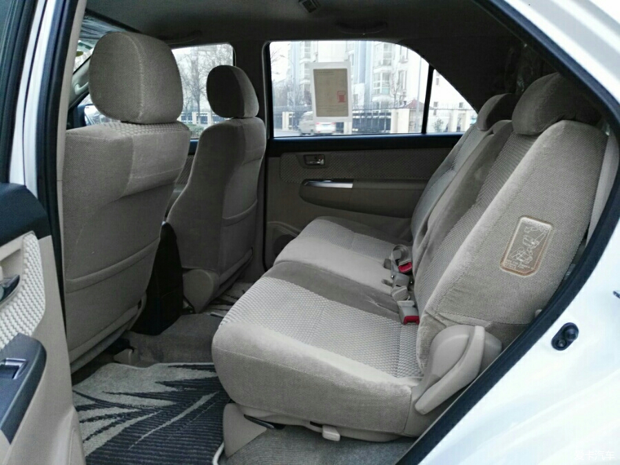

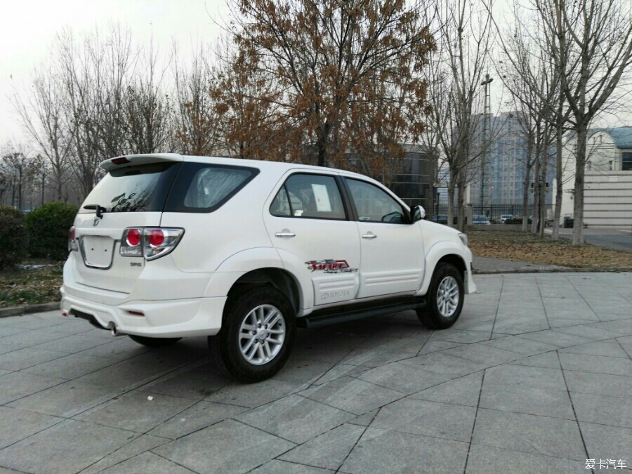

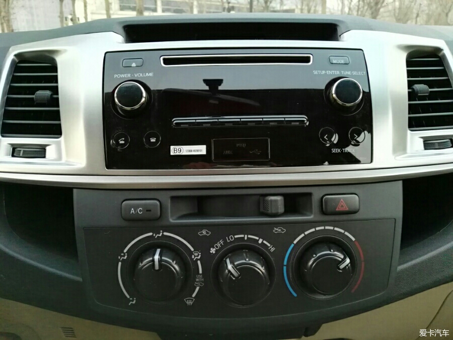

来自 爱卡iPhone版 发表于 2016-12-05 22:19    IP属地:未知
搞得这么详细我没有见过这车,但感觉就是带盖的皮卡这样比喻不太恰当吧老大

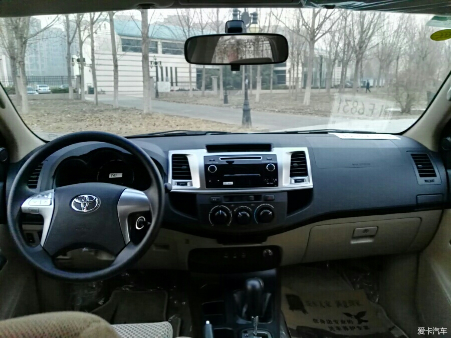

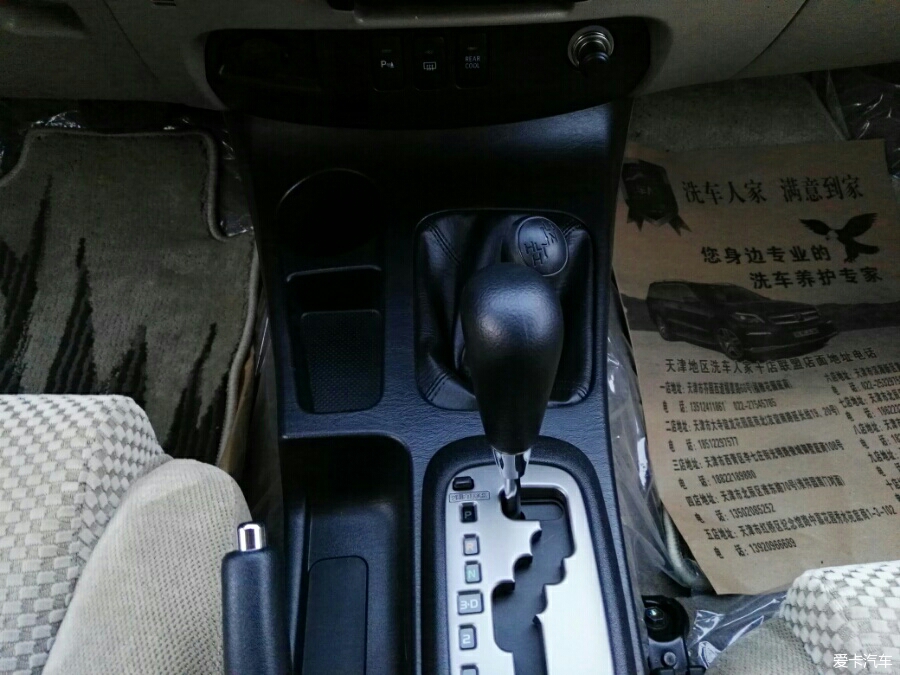

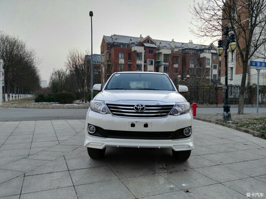

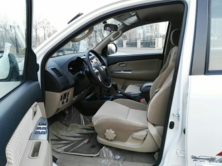

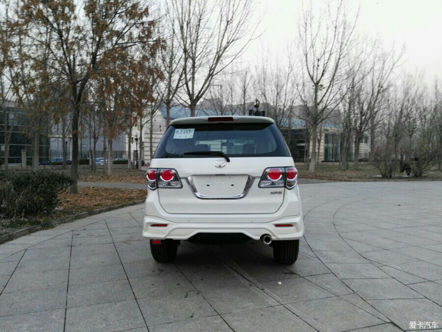

来自 爱卡Android版 发表于 2016-12-05 23:41    IP属地:未知
引用 大润FA 于 2016-12-05 22:19:12 发表的回复
给你看看实车图,是不是皮卡级别的内饰
