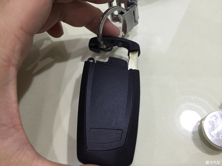

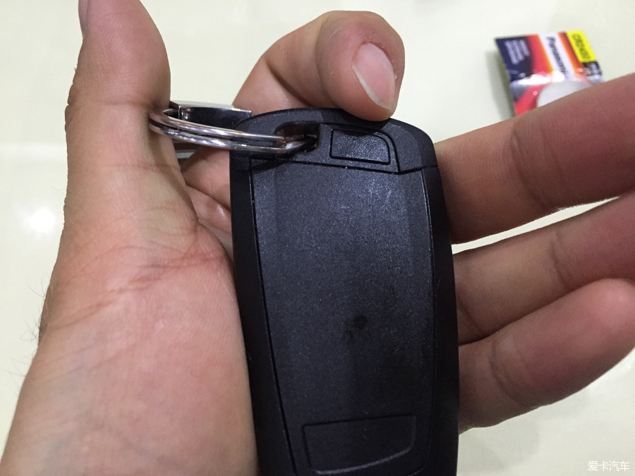

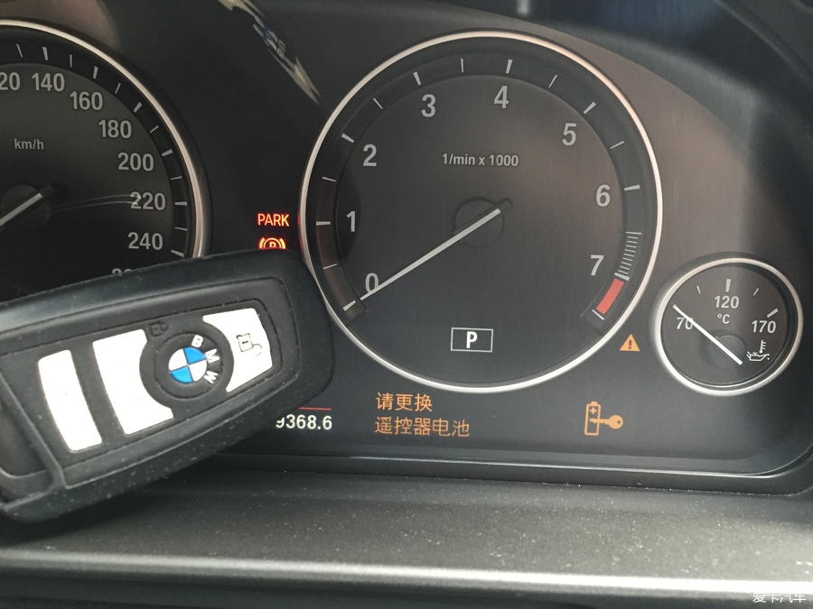

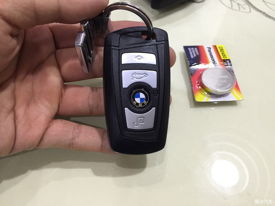

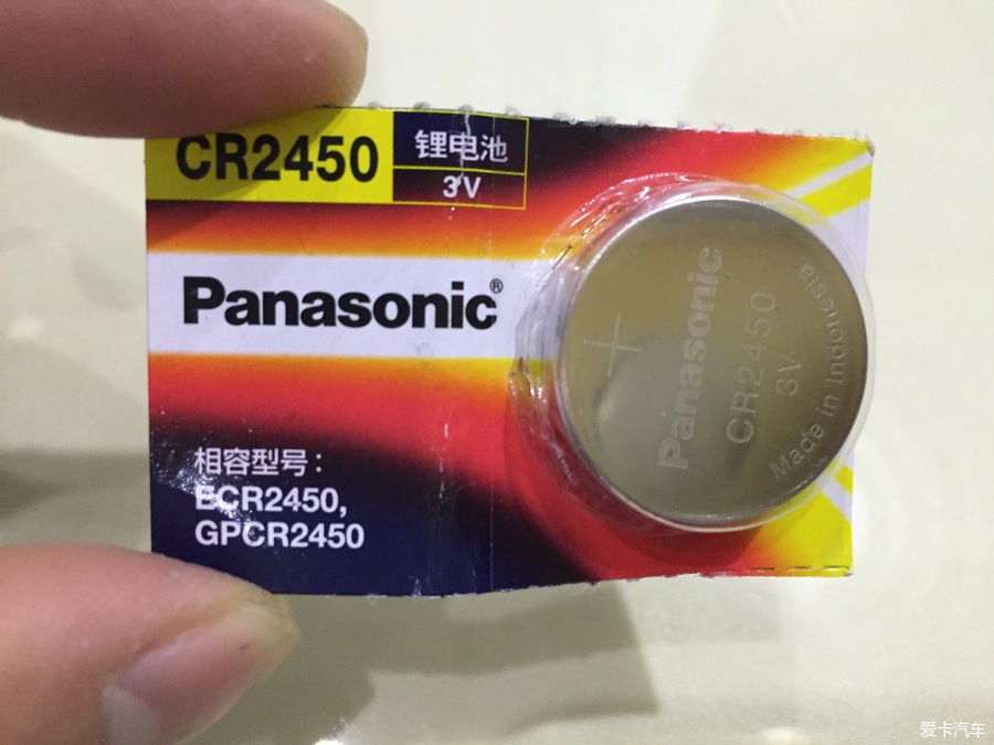

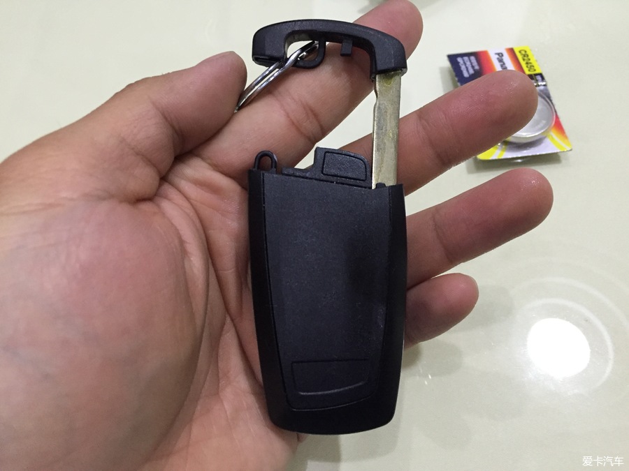

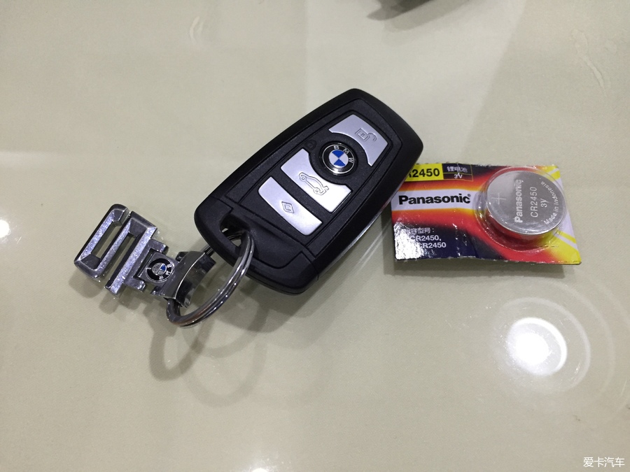

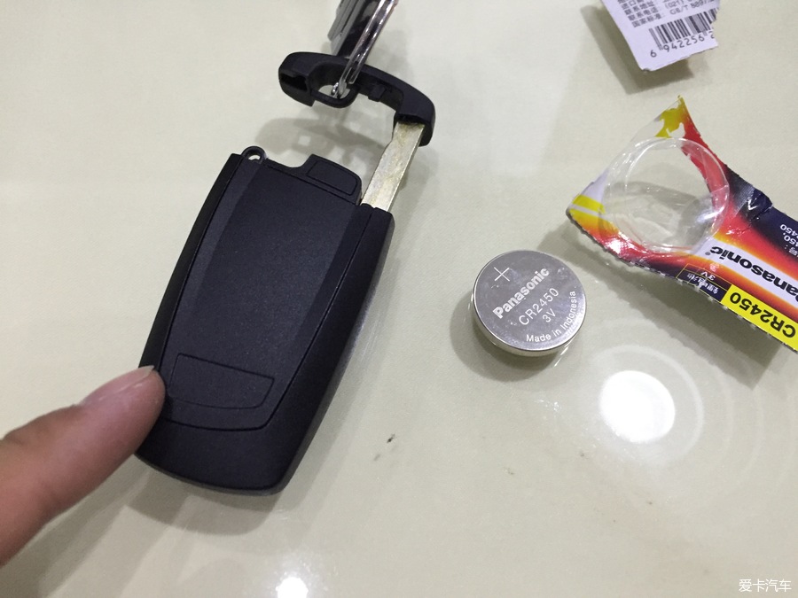

不只一次了很多车友都在向我咨询到底电池怎么更换,难度大不大,什么型号的电池,正好可能是冬天的原因,西瓜的遥控钥匙也出现了低电量的报警,仪表三角报警提示电量低的信号,具体的需要的是型号为CR2450 3V的纽扣电池,工具呢真的不需要,原厂的遥控钥匙本生就是可以的,关于电池在哪里买,你去超市也好,修表的地方也行,当然了还有万能的X宝可以,索尼,麦克赛尔都是没有问题的,一般来说买来之后用个1年半载没有问题,当然了买稍微好一点的吧10-20几的都有一枚的价格,至于4S店没有去过,如果是土豪请忽略。在这里班门弄斧了,给大家一点diy的小教程,希望能够帮助有需要的车友,谢谢大家!!!对了类似的钥匙类型都是可以用的不仅仅宝马5系
