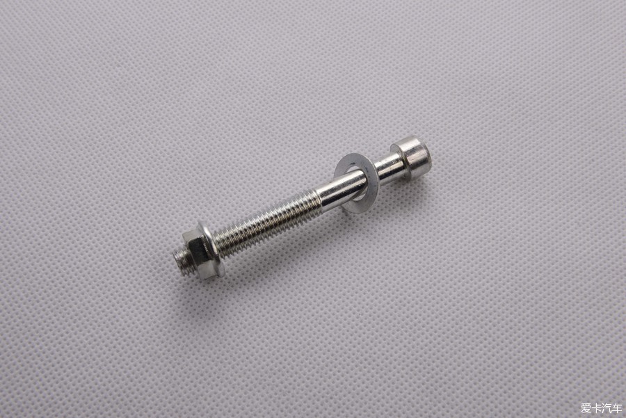

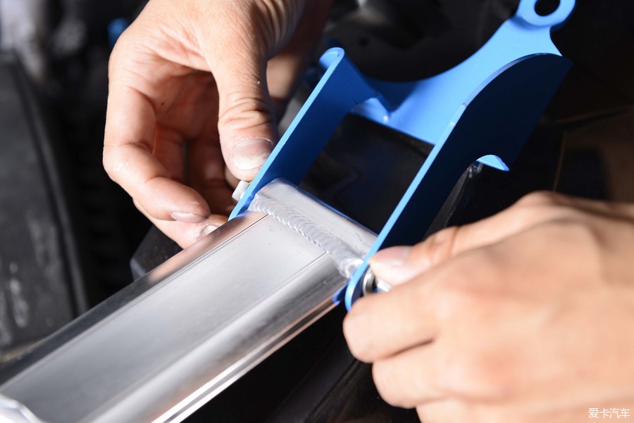

从某宝淘来的平衡杆的端头细节图
把端头上的螺丝先拧下来
放好备用

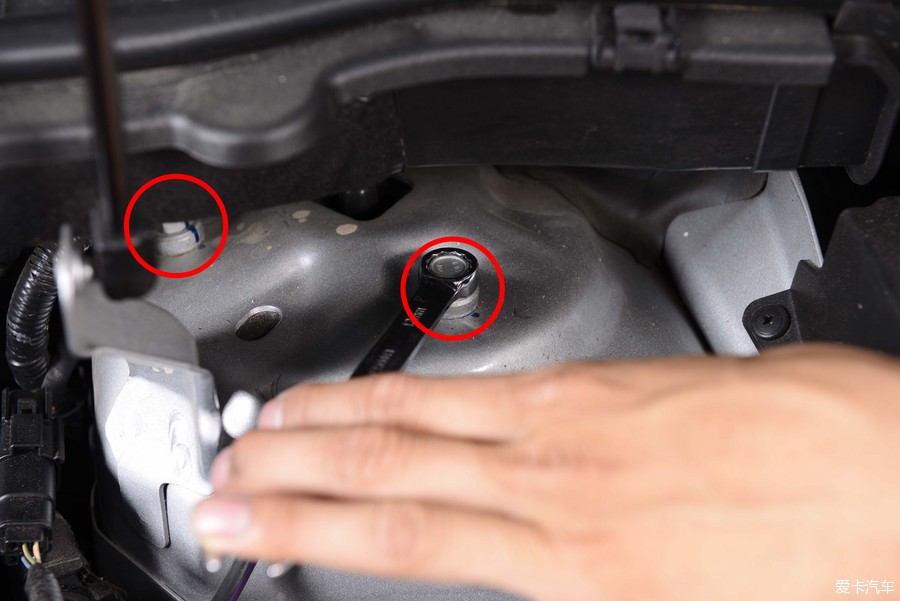

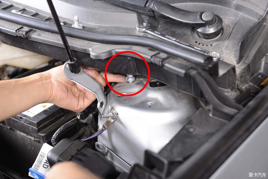

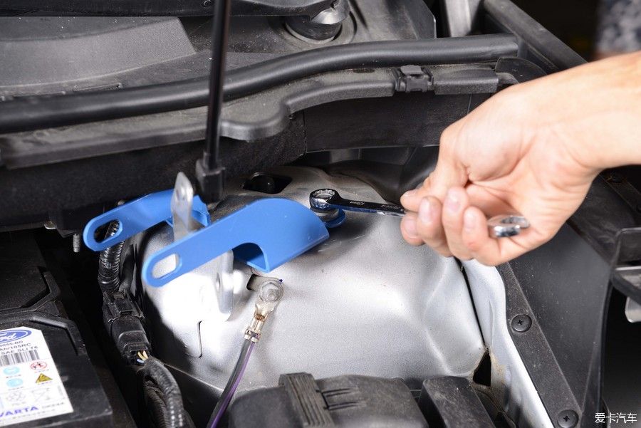

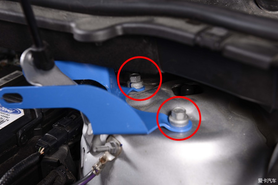

找准安装位置(如图)拧下靠外面的一颗螺丝,拧下的螺丝留着,稍后会用上
然后把靠里面的那颗螺丝拧松一些(如图)不用完全拧下来的

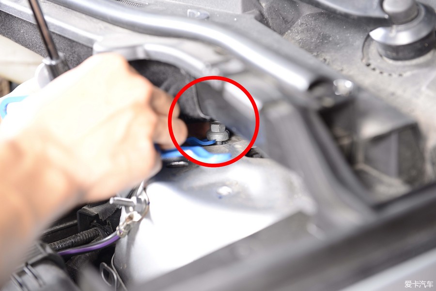

然后把端头卡上里面的螺丝栓上,拧紧螺丝
其次把靠外侧的螺丝卯住拧紧即可

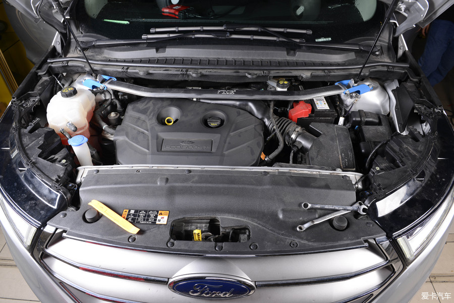

端头安装上去的图片

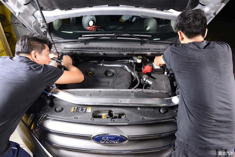

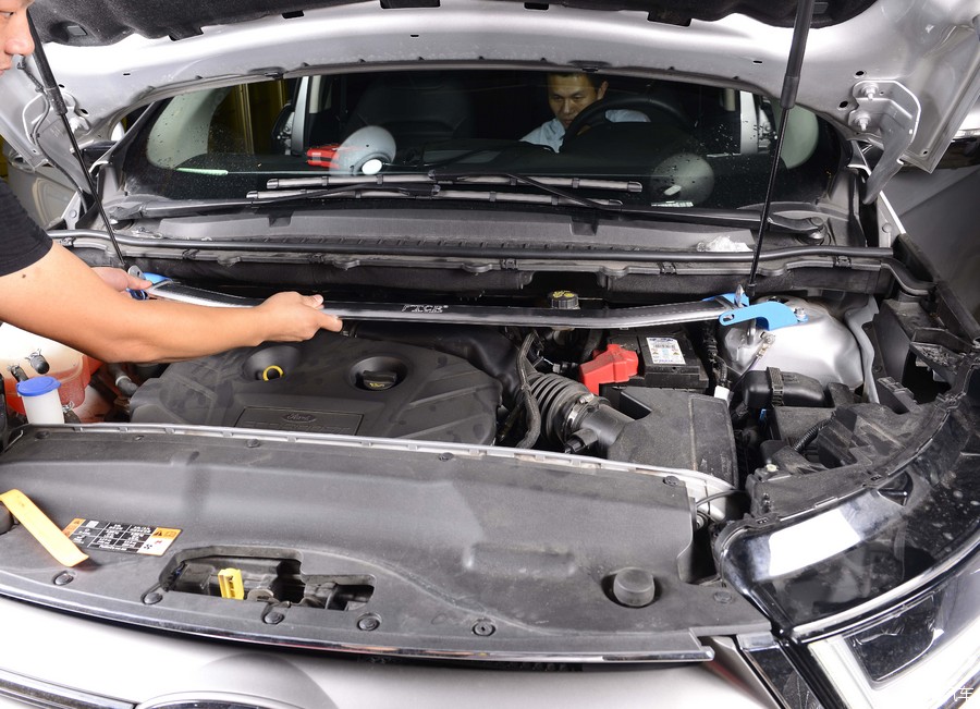

另外一端同样的步骤操作,让一个基友帮忙

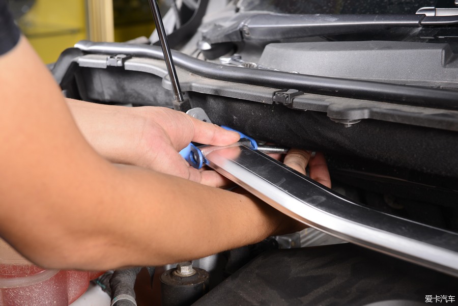

最后把中间的衔接杠放上去,拧上第一个步骤拆下来的长长的螺丝,即可
最后安装完成,在颠簸路段有效的平衡车身,缓和振感
