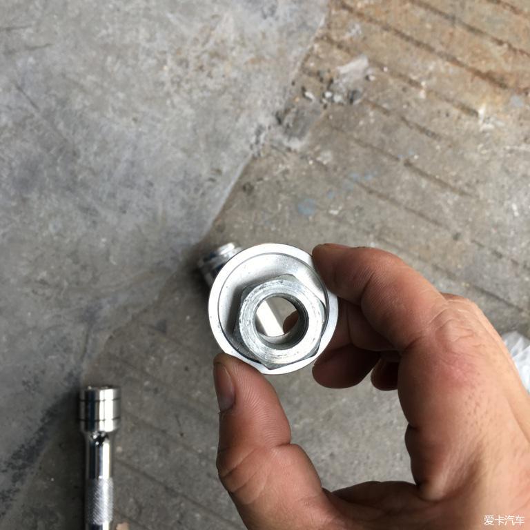

一次在购买螺丝时候,发现了北京竞技家里有卖B16 ,或者改装避震用的塔顶填充。看了一下工作原理,抱着试试看的心理,买了一对塔顶填充,还有一对避震防松螺丝垫片,反正这玩意又不损坏原车避震,装了试试看:
东西是老早就到了,今天抽空,去装了。铝合金制作,工艺蛮好,一对避震塔顶填充,一对螺丝垫片,和一对防松螺丝。

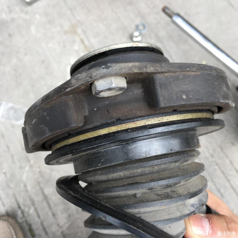

就是填充塔顶里面的那个空旷的位置。
垫片完美的填充螺丝位。

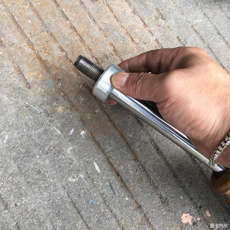

我的避震是MONROE RELEX 避震芯,照例说,跟原厂避震一样的。套上去之后,非常合适。

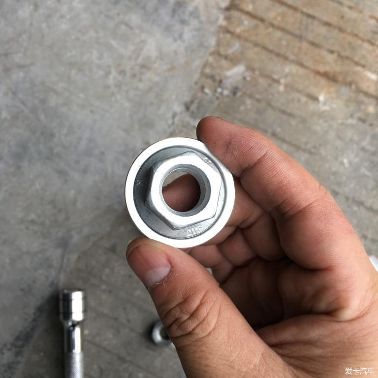

原产螺丝垫片在竞技出品的垫片里头,发现位置还是空旷很多啊,
螺丝也是空旷很多啊
但是防松螺丝上进去以后,, 严丝合密。想动,想松都很难啊。

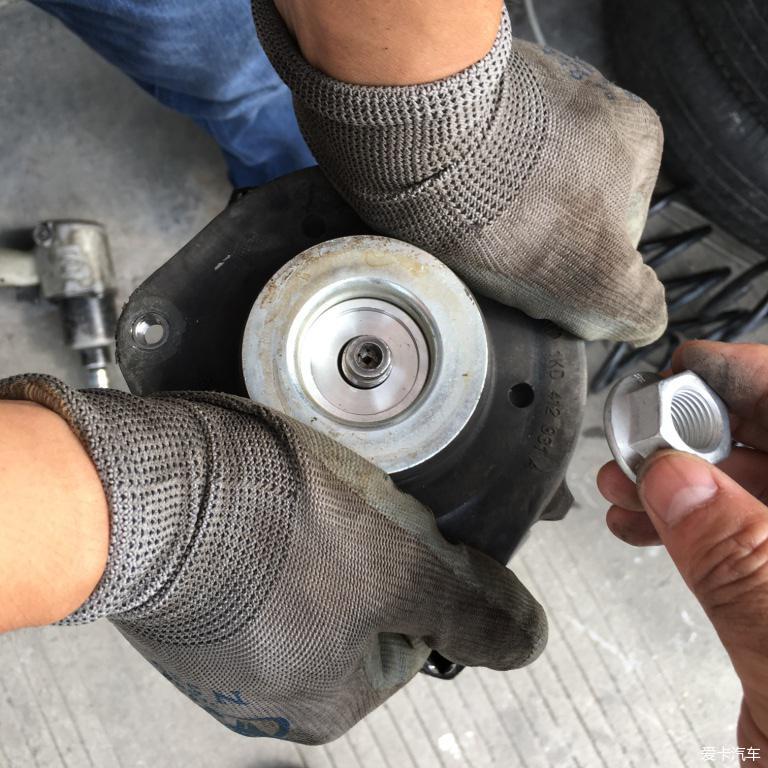

之前竞技买的 GTS 全钢平面轴承, 有效杜绝了塔顶打方向异响, 还有避震胶垫 。
里面填充,顶上垫片填充,100% 合密的螺丝紧上,
装车,试车,竟然发现,疙瘩,疙瘩 的塔顶脱焊异响没了。。。。。欣喜若狂
