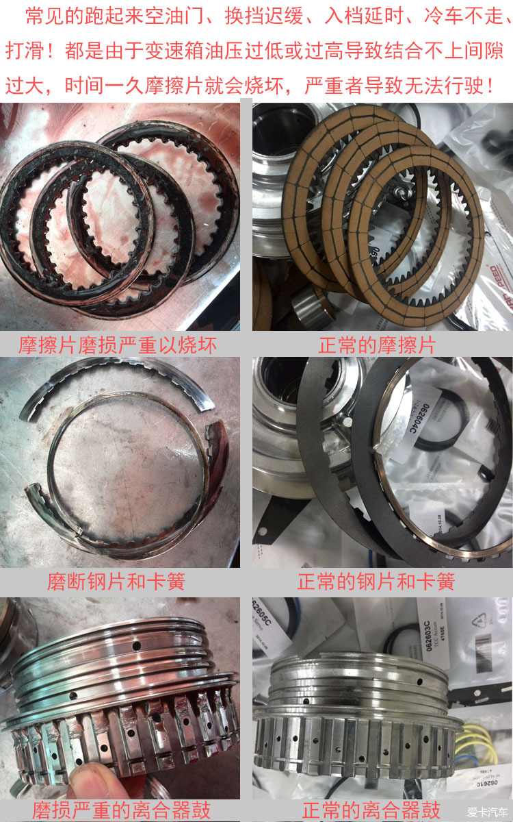

英朗系列,6速自动变速箱故障:故障表现,行驶时踩下油门反应比较迟钝-加速有延迟,车辆在行驶中每次升档的时候都会有顿挫感,加大油门车子才能缓慢行驶且不升档,发动机会有空转现象(此时变速箱内部摩擦片已经在打滑)。一般比较严重的车就是挂倒挡直接产生顿挫,到最后倒挡失灵无法行驶,这个时候车辆就会趴窝。出现这种症状以后的车辆,就不能猛加速,对变速箱造成的伤害是非常大的,车友们需要缓慢行驶,让车速慢慢的加起来匀速前进即可。
一般七万-十八万之内就会坏,不说百分之百也得百分之98的问题,都会出现这种情况。上个月一个浦东的车主,他高架的时候,只是感觉车冲击了一下,就到我们店里检查,变速箱拆开检查到缓冲片的时候,缓冲片刚好裂开,我们都佩服啊,也是运气,他就知道缓冲片的这个事。 即便坏的再严重也就是换个变速箱而已,不需要几万块钱,一般机械部分总共也就4K左右的价格,完全没有必要去四孩子,这个懂的人自然懂!只要尽早检查,完全可以避免连带损坏的情况。改进版缓冲片可有效防止断裂。

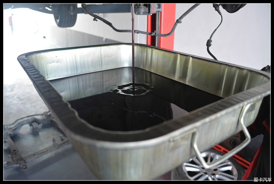

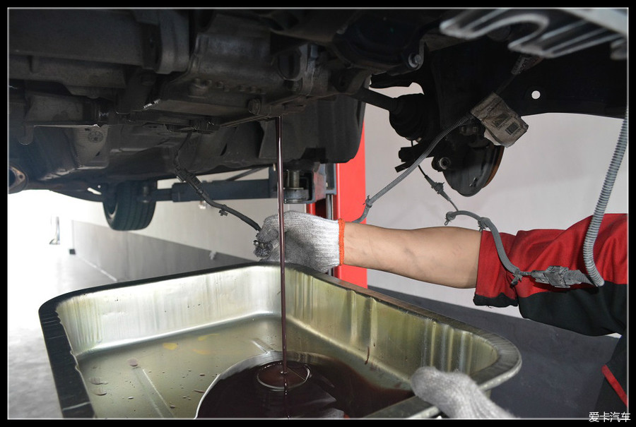

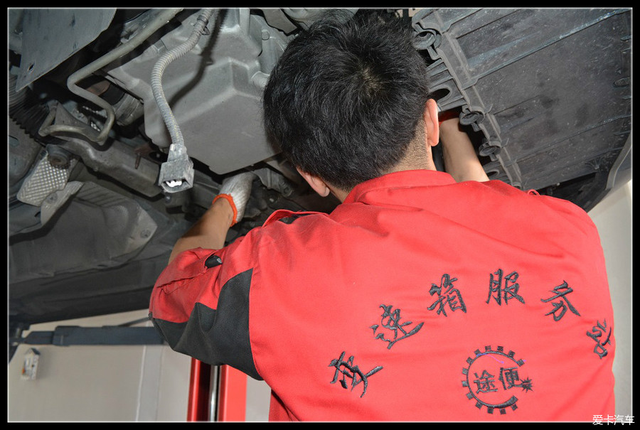

放掉变速箱油(拆卸的时候不会哪都是油)
检查一个变速箱问题,看油是一个很好的办法,从味道上辨别内部是否高温烧掉,流出来的油有无铁粉铝粉,判断内部磨损。

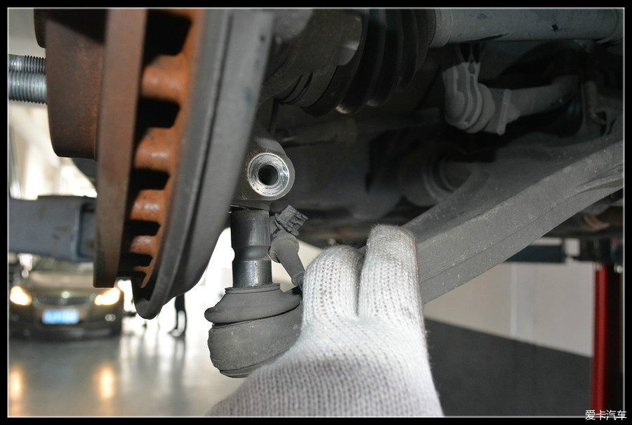

拆下转向球头
摆臂
元宝梁要拆,要么变速箱下不来

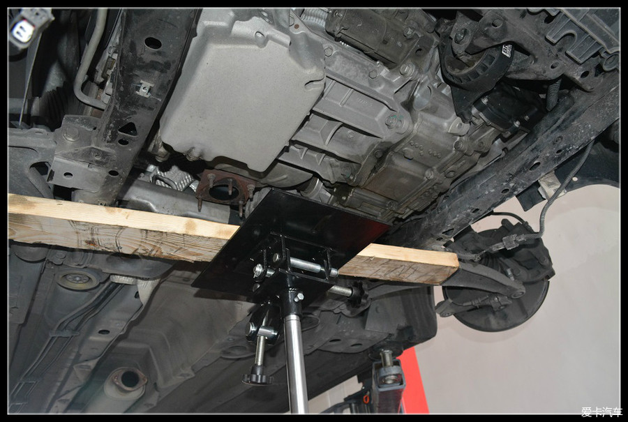

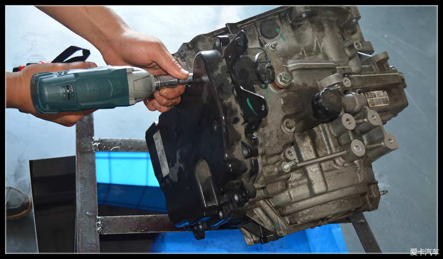

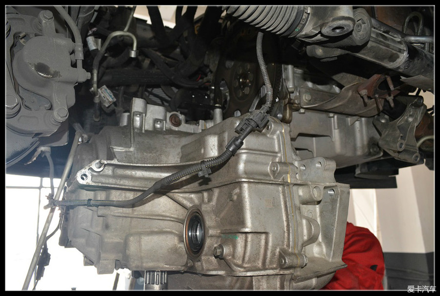

拆下变速箱与发动机壳体链接螺丝,可以把变速箱与发动机分离
变速箱下落

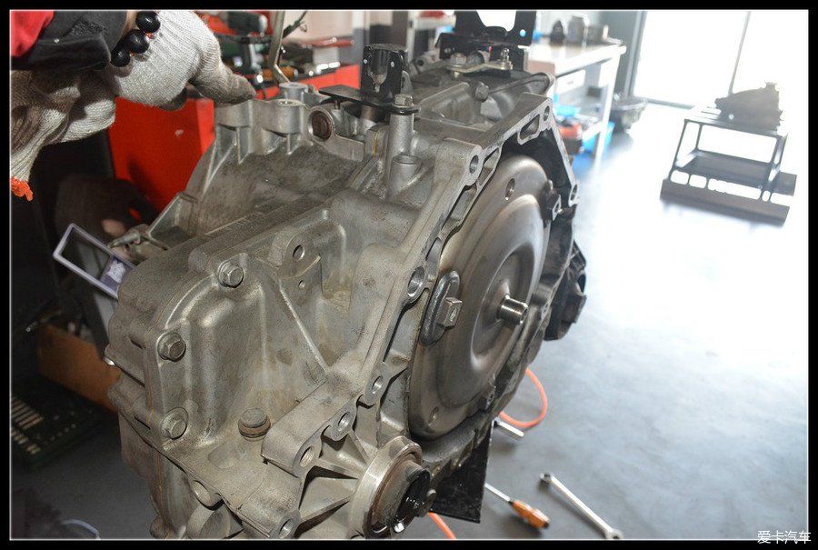

变速箱完美落地

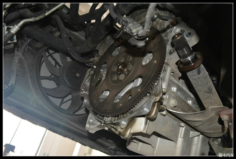

拆下变速箱后的样子,还剩个发动机,虽然拆了这些东西,但是工程还是比把发动机变速箱一起抬下来简单的多

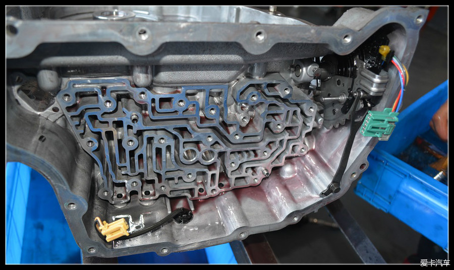

这个是变速箱阀体,也叫滑阀箱,主要原理分配油泵提共过来的压力(电脑与阀体是在一起的)
这个是跟阀体结合的油道,油压控制动力输出

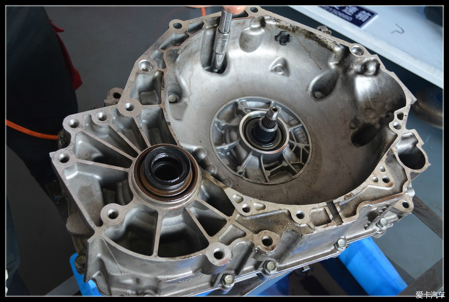

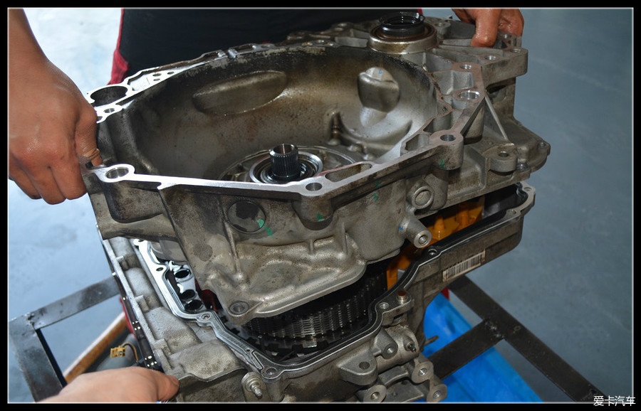

拿下变速箱头壳

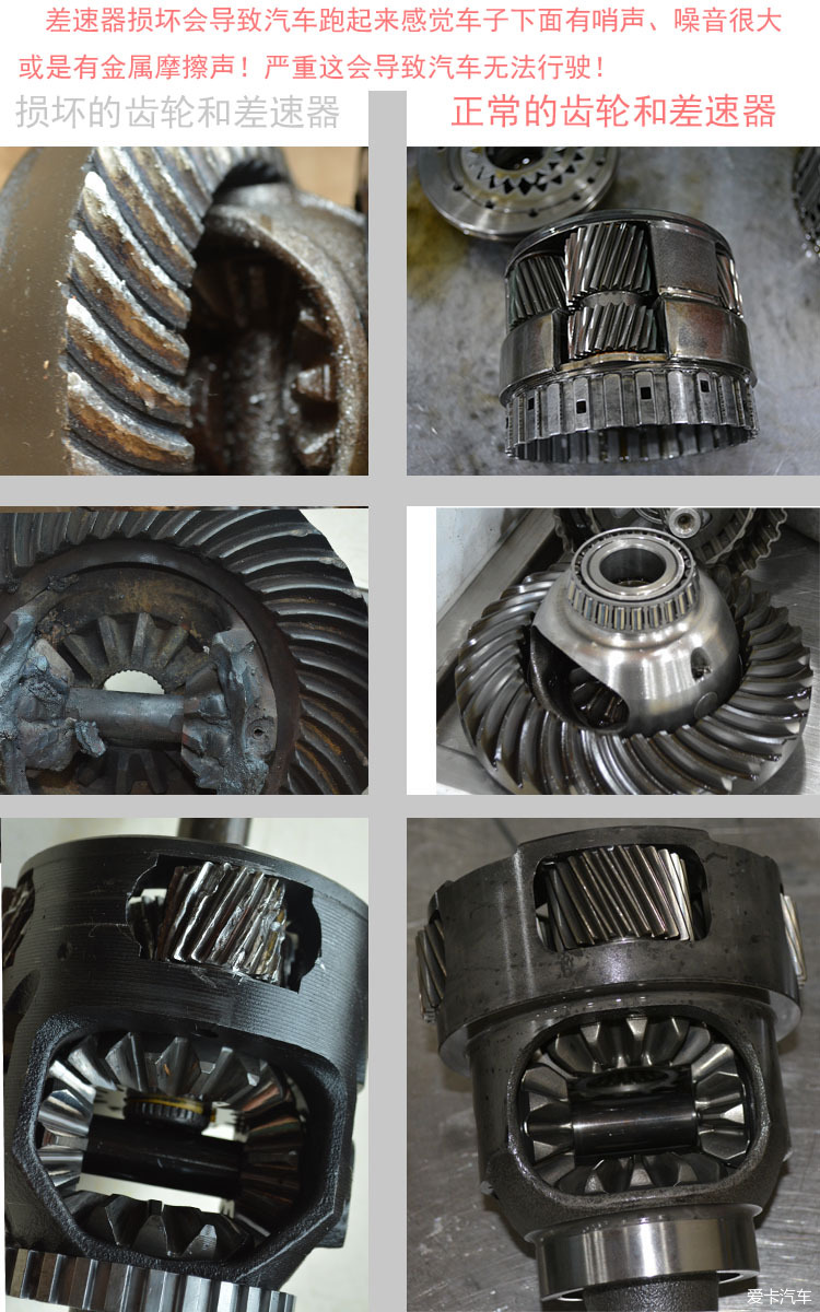

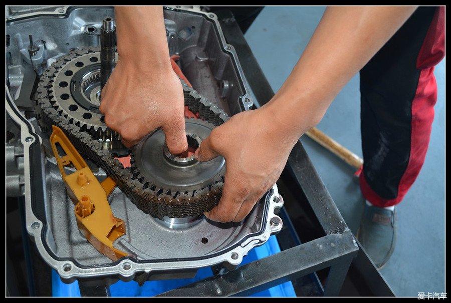

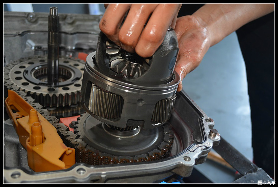

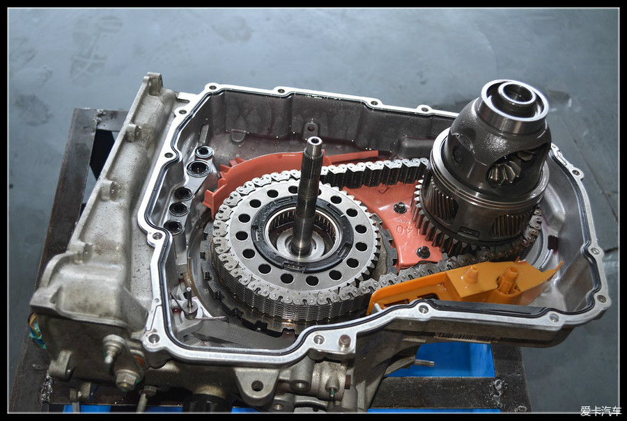

变速箱驱动链条,差速器,主要实现机械动力传输
拿下变速箱差速器
拿下从动齿轮级传动链条

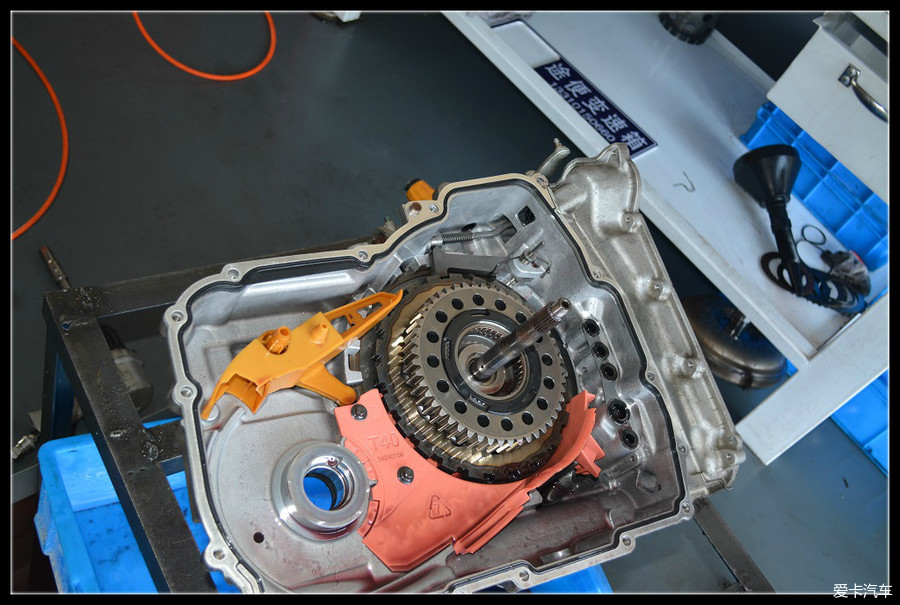

拆卸变速箱P档齿
手里拿的是变速箱的P档齿,档位挂在P档的时候,这个东西卡在变速箱主齿当中,不让变速箱转动
变速箱主卡簧,拆下来

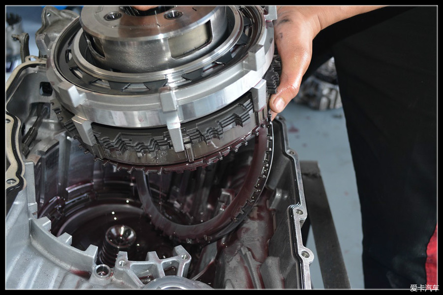

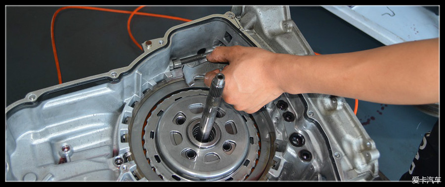

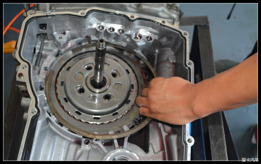

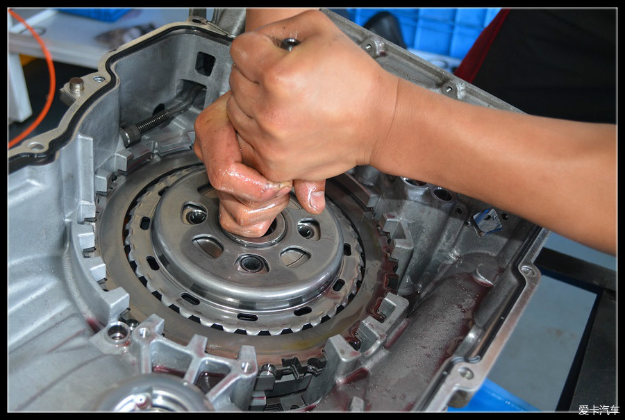

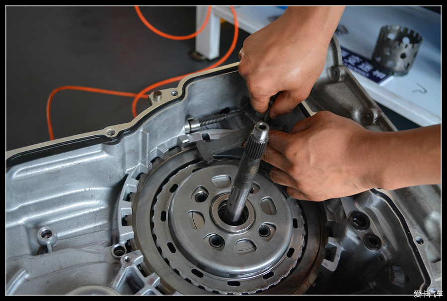

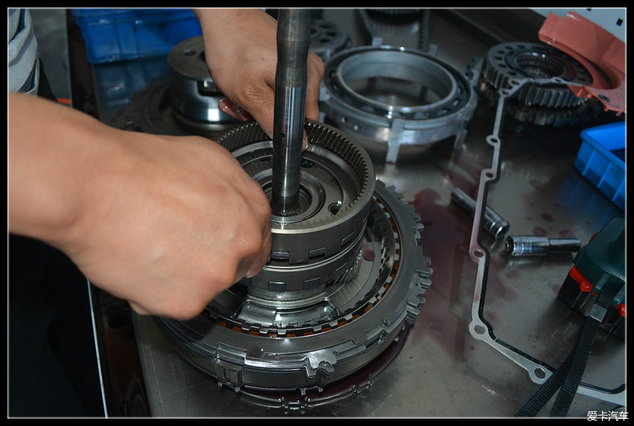

下面全都是制动器,就是各个档位工作的地方,通常打滑 或者是档位缺失,有一半几率是这里的问题
这个是动力传输核心部件了

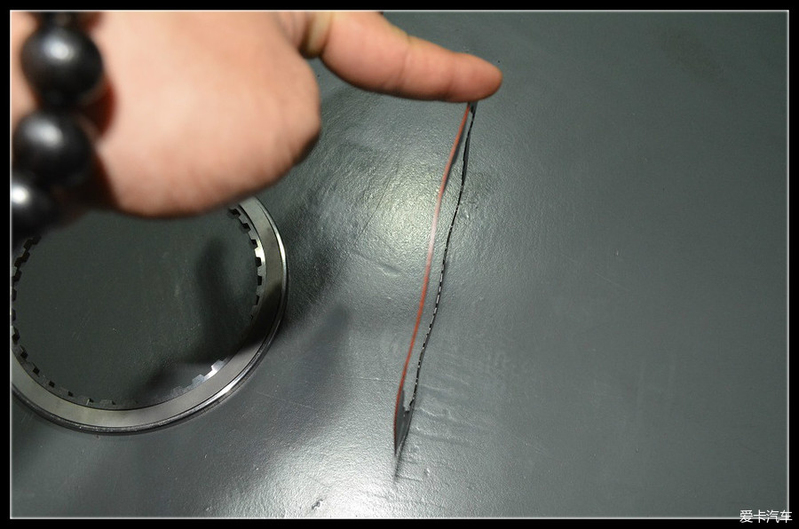

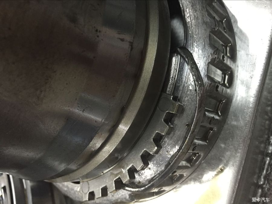

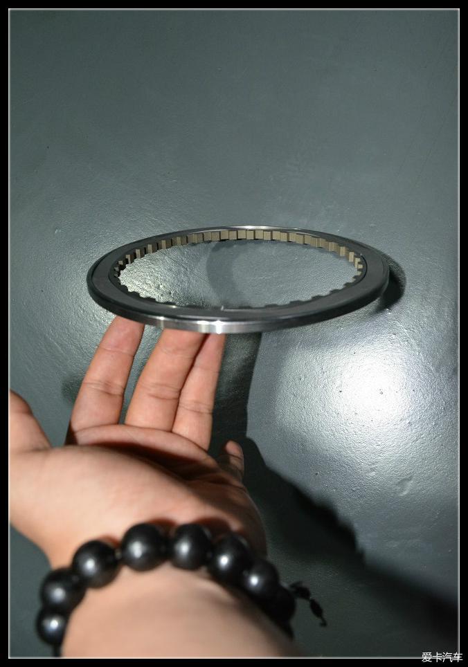

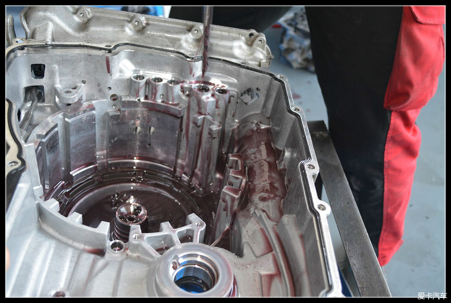

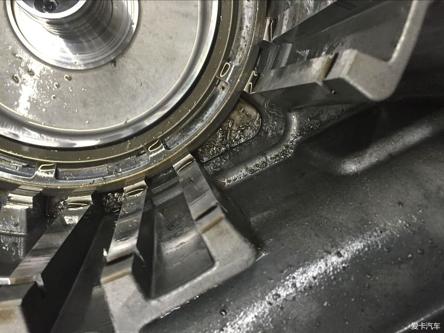

有个常见的问题,就是波浪缓冲片很容易蹦掉,磨损变速箱壳体,和活塞。壳体磨损是比较麻烦的

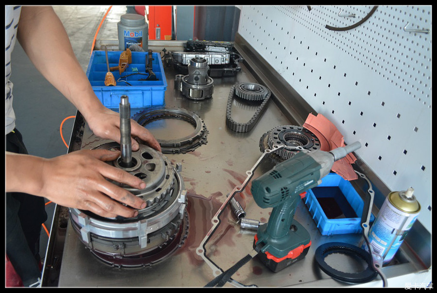

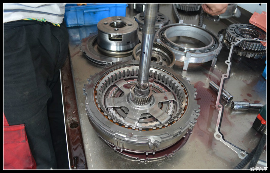

分解油压机械传动总成
拿下上行星架
单向离合器,主要功能单向锁止行星架
输入鼓,输入轴总成

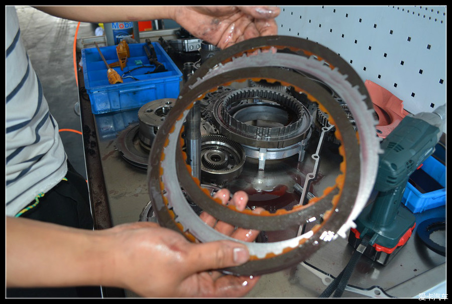

下行星轮制动摩擦片

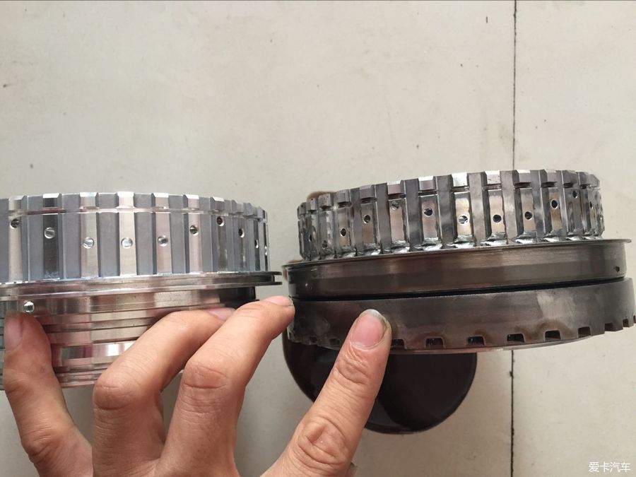

新的鼓,与损坏的鼓,材质为铝,这就是说为什么放油的时候有铝粉,就可以确定是这个东西坏了,片子断掉磨的,到最后缓冲片磨成一段段的,就会跑到机械其它部位,造成连锁反应。

这个是磨损的变速箱客体内部的铁粉 铝粉
损坏的部件

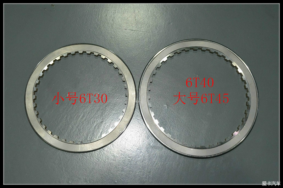

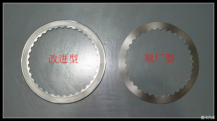

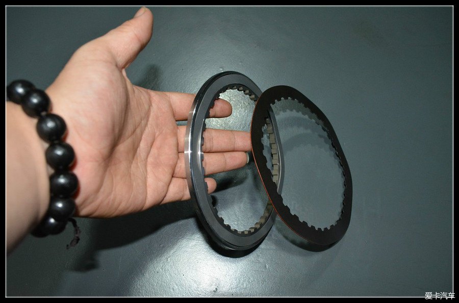

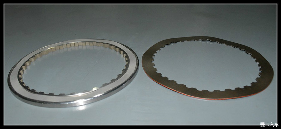

左图为改进型配件--右图是原厂装配的缓冲片
对比改进与原厂
缓冲片对比
原厂的
改进的
改进与原装配件的对比图。
