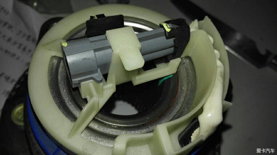

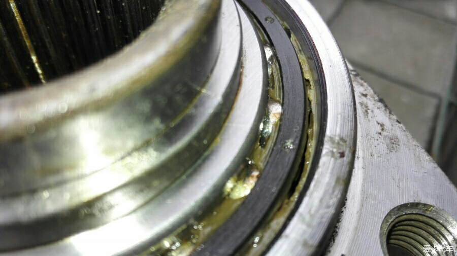

第一部撬开油封
以为这个胶的是独立油封,其实不是
这整个蓝色才是油封,口子上有一圈橡胶而已,从底部可以撬出来
线圈就在上面,还有一圈磁铁
这一圈有褶皱的不知何用,电磁感应?
继续撬,好像搞不动

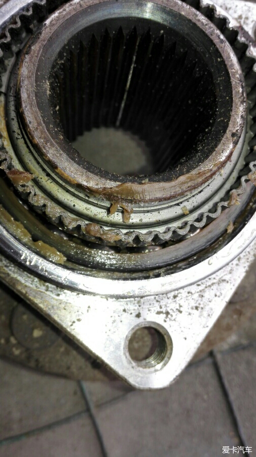

先撬电池线圈
内圈有弱磁性
好简单的结构,这样的结构除了感应转速,还能有什么作用呢?
平平淡淡才是真
来自 爱卡Android版 发表于 2016-10-09 12:32    IP属地:未知
撕开胶纸就是线圈
只能感应轮胎的转动
没有什么神秘感,两条线而已
撬下来了,齿轮状的应该是使得线圈产生有频率的电流
背面,无磁性

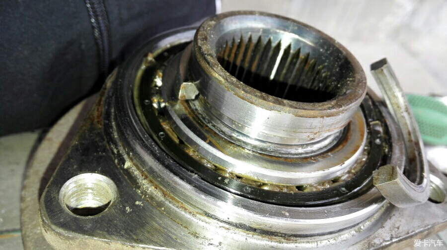

貌似还有一圈卡子
有个缺口,看来能下手
从结构看应该是后压上去的
能看到滚珠了
平平淡淡才是真

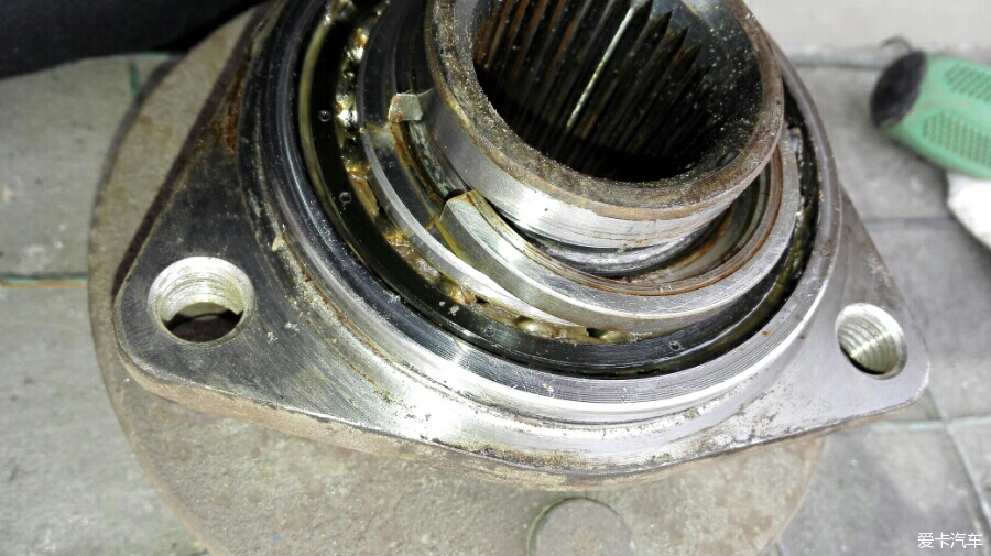

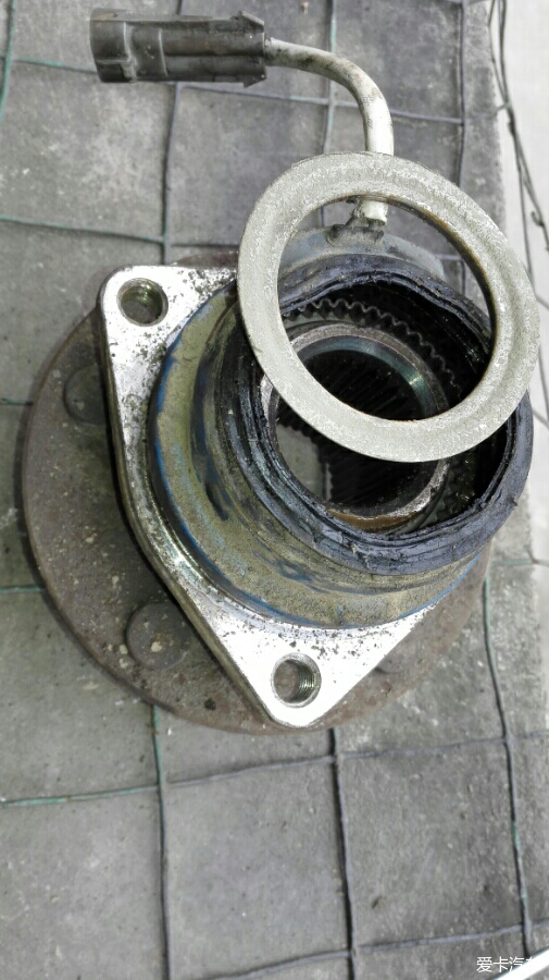

俯视
能撬动,应该是固定压装后滑脱松动的
两段分开压入的
下来一半
结构上来说,还是比较保险的
上拉马,看看能不能拉下来
哦豁,拉马小了,即便够位,估计也拉不下来
暴利撬断一边的滚珠固定胶
润滑油还是可以,扳动轮胎也无晃荡的感觉,如果不是嗡嗡响,还能跑跑
平平淡淡才是真

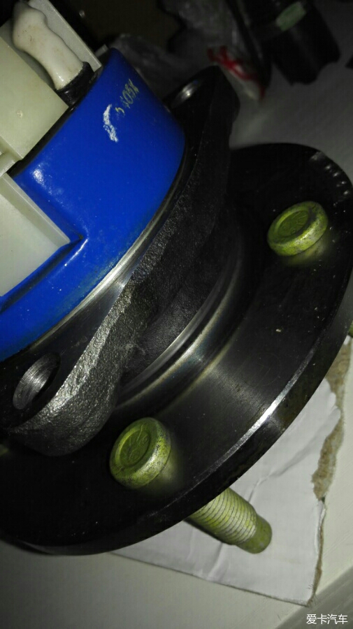

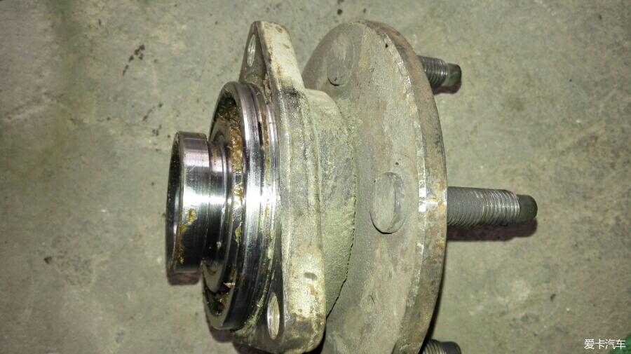

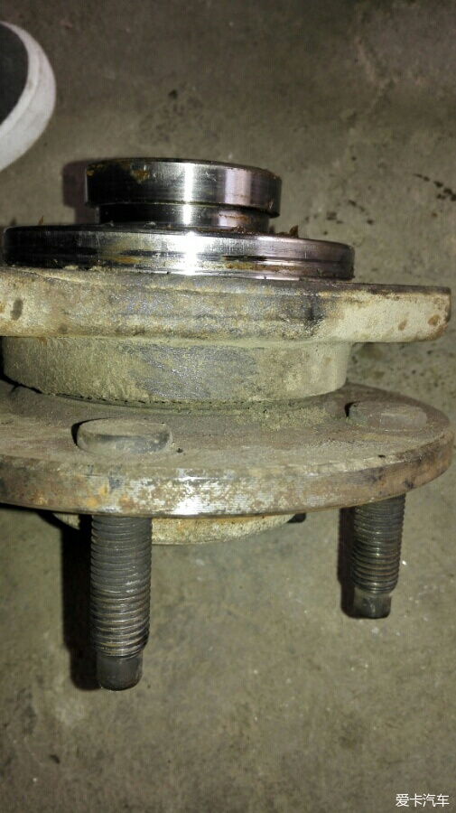

看侧面,整个三角形法兰和轴承外圈是一体,和一般轴承的结构不同
这轴承很厚,是双排滚珠的,滚珠直径最少1公分
其实整个结构很简单
看背面,法兰与传动轴套是一体的

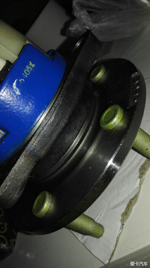

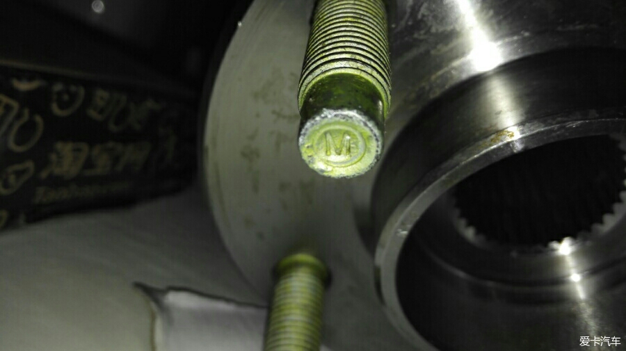

新轴承,猜品牌,价格268
看看系列
这个M不是商标,也不知什么意思
这也不是商标

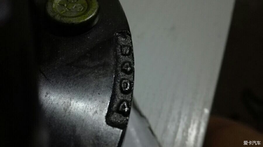

防安装标识
W404,百度了一下貌似淬火工艺
插头
标识不全了b405X?
03NJ,没查到是什么意思
